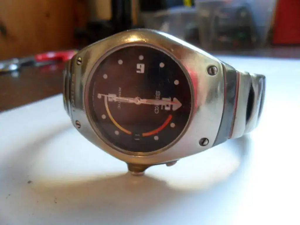

Esta mañana, le he cambiado el acumulador a un Kinetic 5M42. Como he pensado que podria ayudar a otros foreros principiantes como yo ver el proceso, lo he documentado con unas fotos. Hay tambien un muy buen tuto en YouTube.
El reloj, no se habia tocado desde su ultimo cambio de bateria, hace, segun su propietario (compañero de trabajo) como unos 8 años. El segundero avanzaba a saltos de dos segundos y se paraba por la noche. Sintoma claro de acumulador agotado.

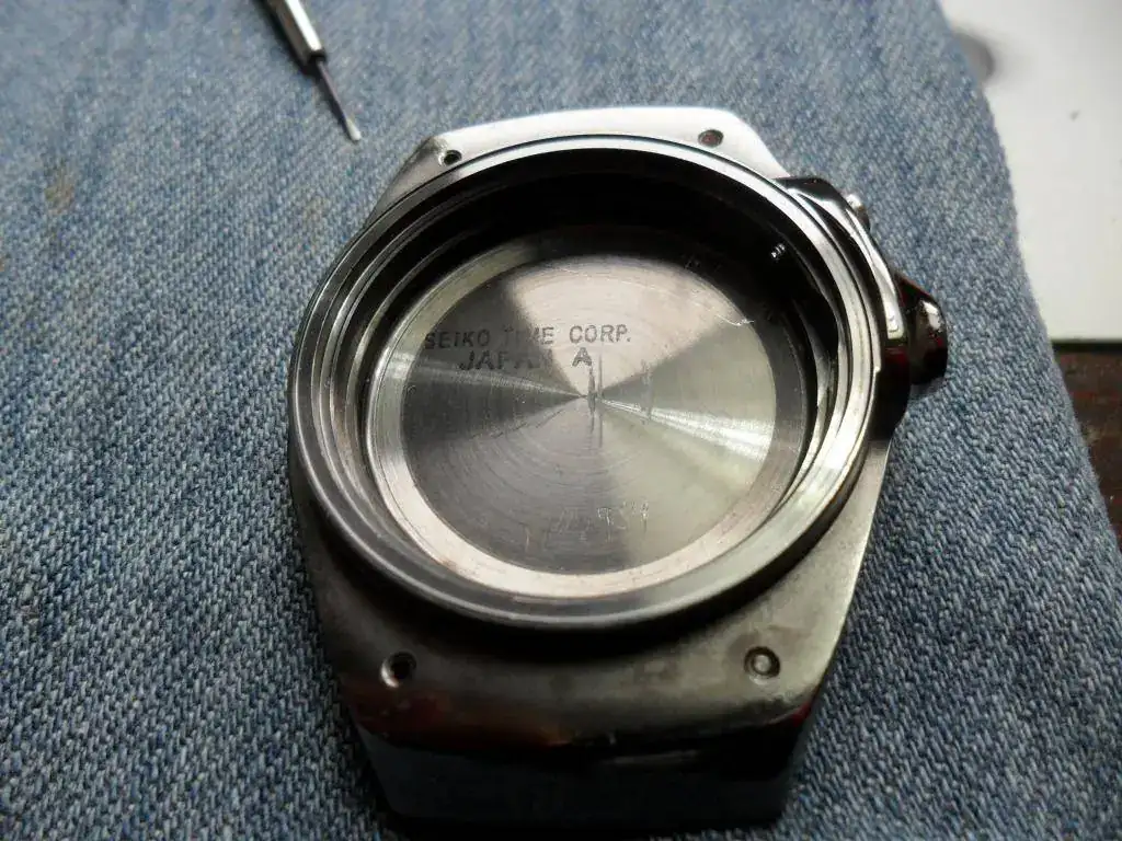

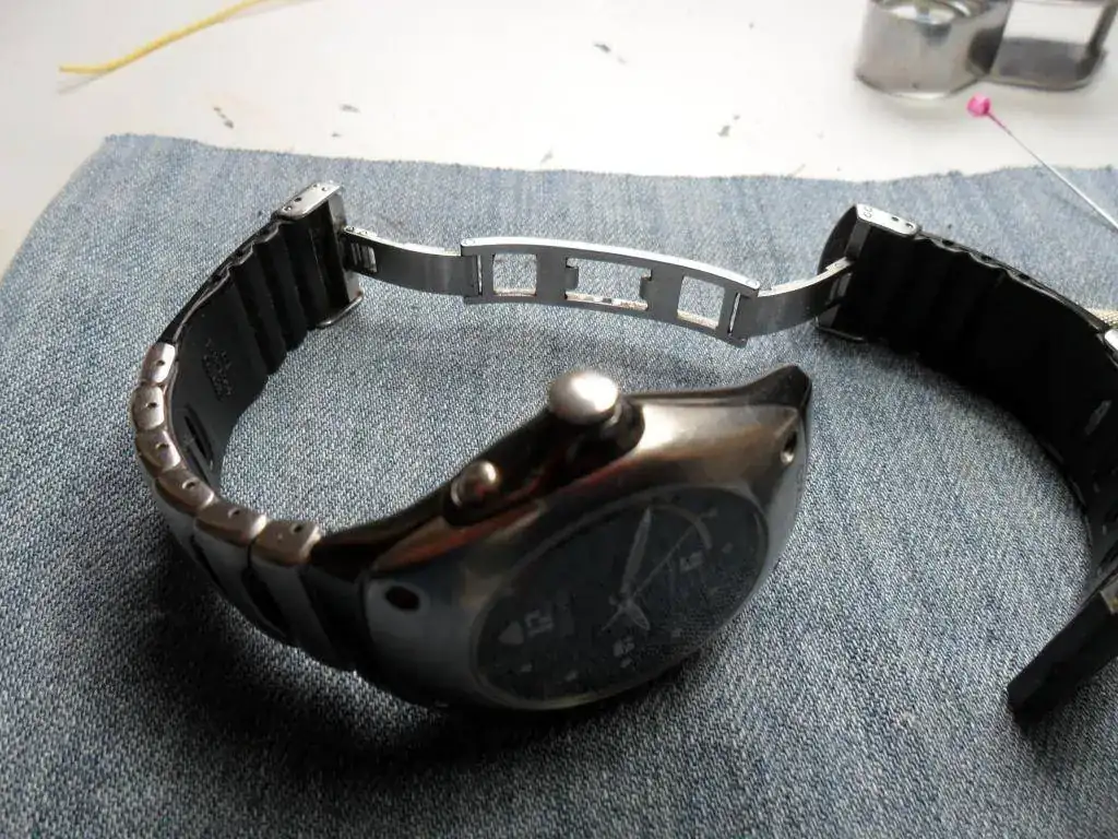

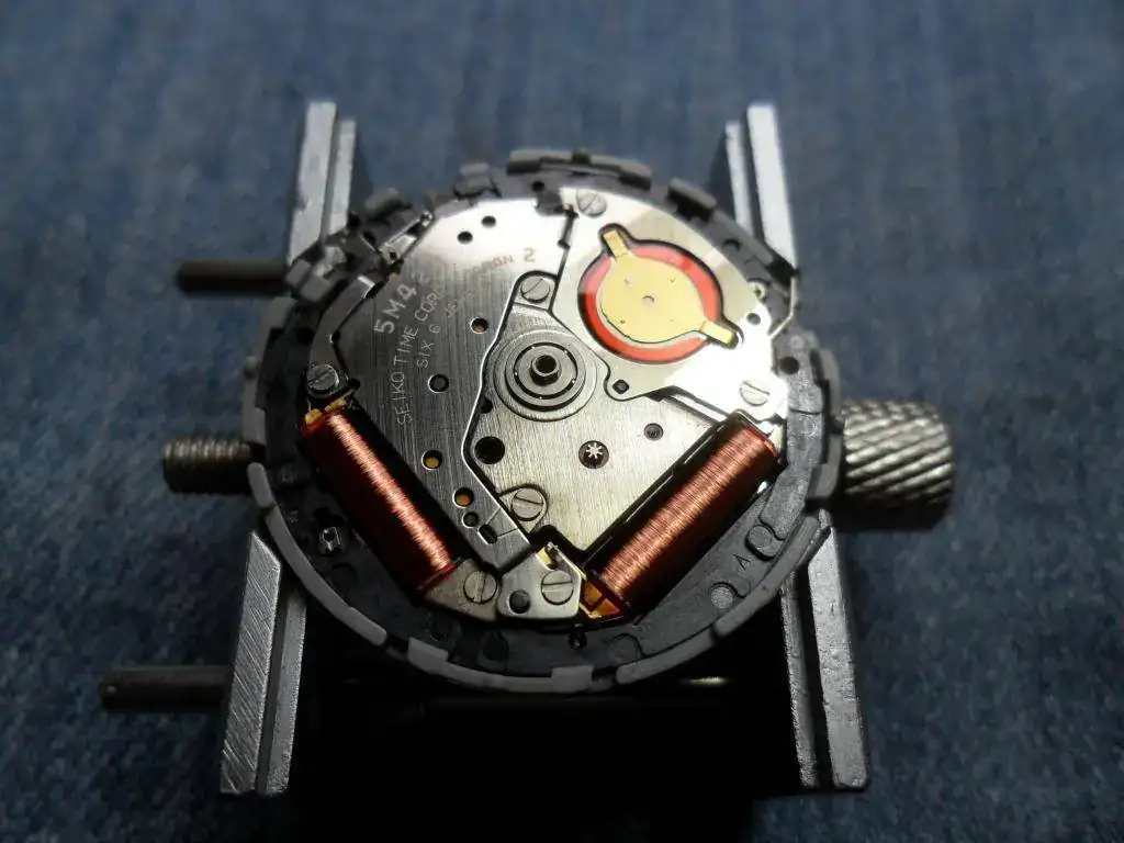

El primer paso, logicamente separar la carrura del armis y sacar el movimiento.

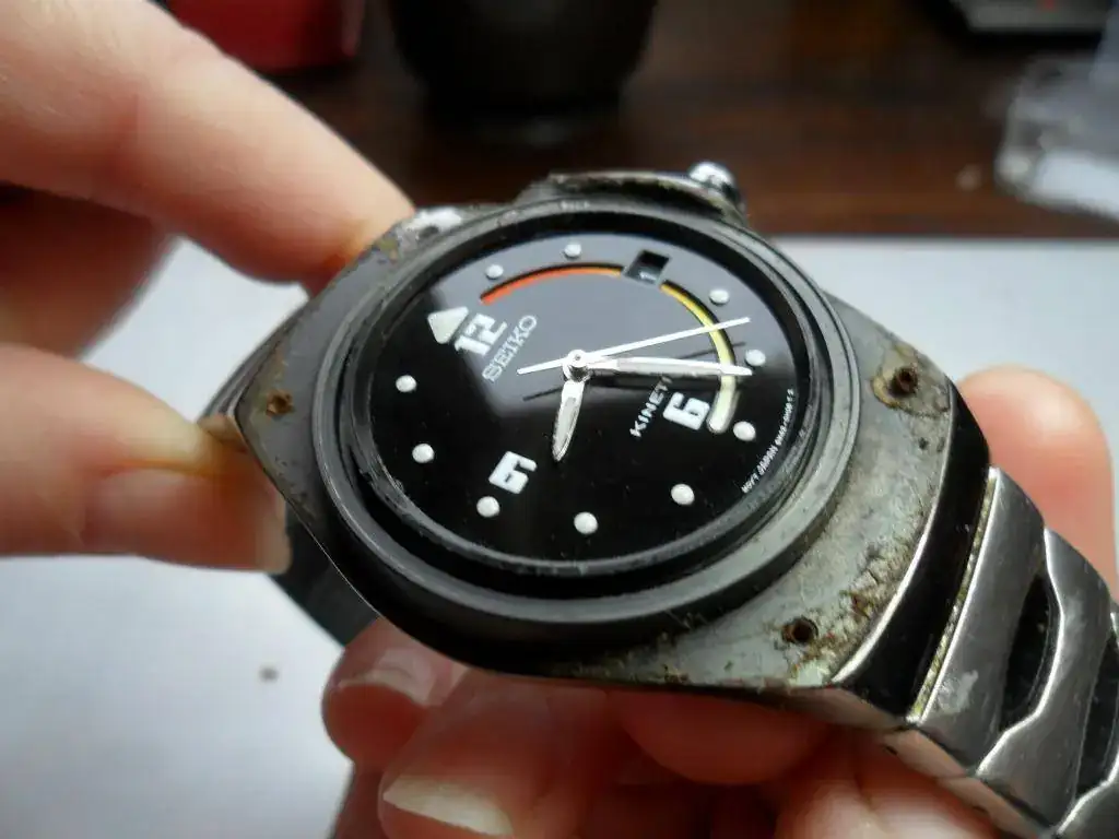

Una vez abierto, aparece la suciedad de 8 años

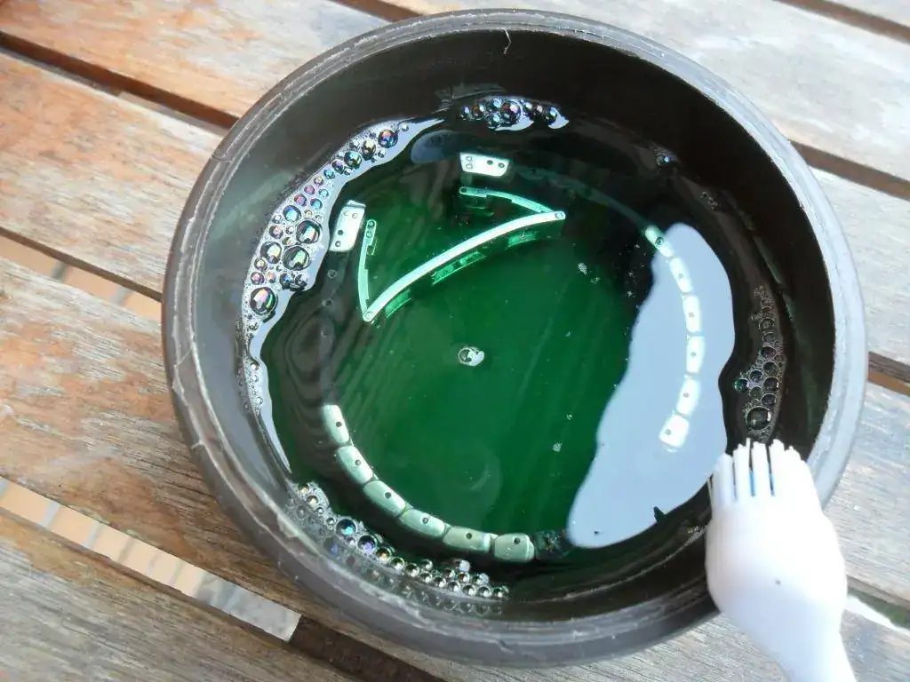

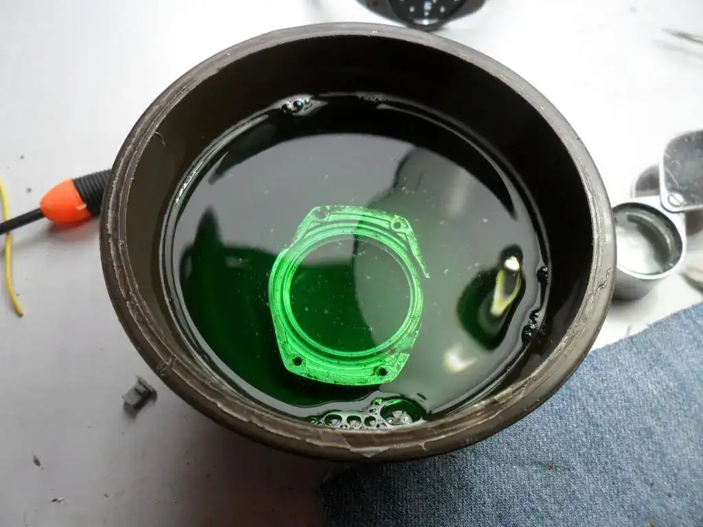

Pues nada, invitamos a un relajante baño calentito de agua osmotizada y fairy a la caja y correa.

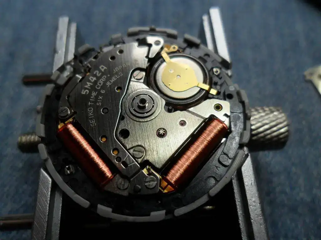

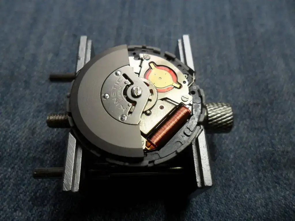

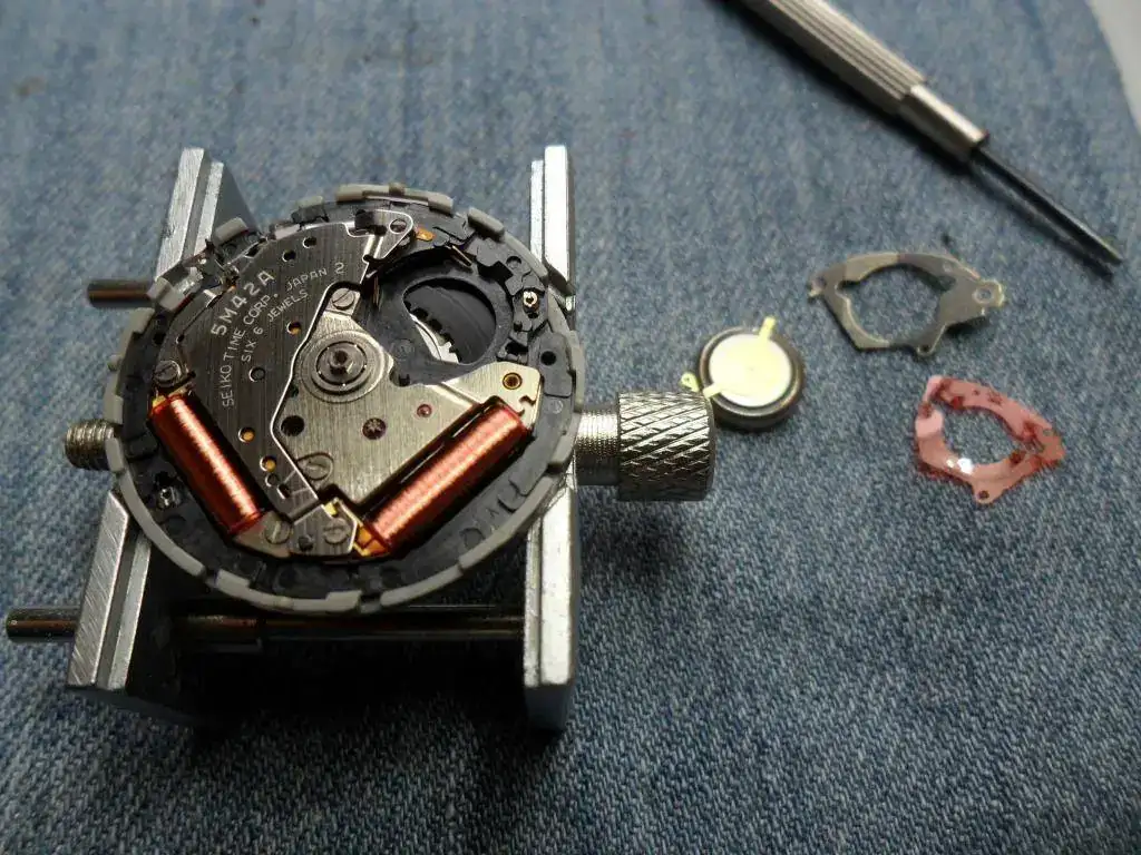

Mientras ellos se bañan, cambiamos el acumulador. El proceso es muy simple. Quitamos la masa oscilante con su tornillo, luego la platina que sujeta el acumulador, sujeta con dos tornillos, y ya esta libre el acumulador. Cambiamos el viejo por el nuevo y procedemos en orden inverso para el montaje. Un juego de niños. Lo unico con lo que hay que tener cuidado, es con no dañar las bobinas al poner o quitar los tornillos.

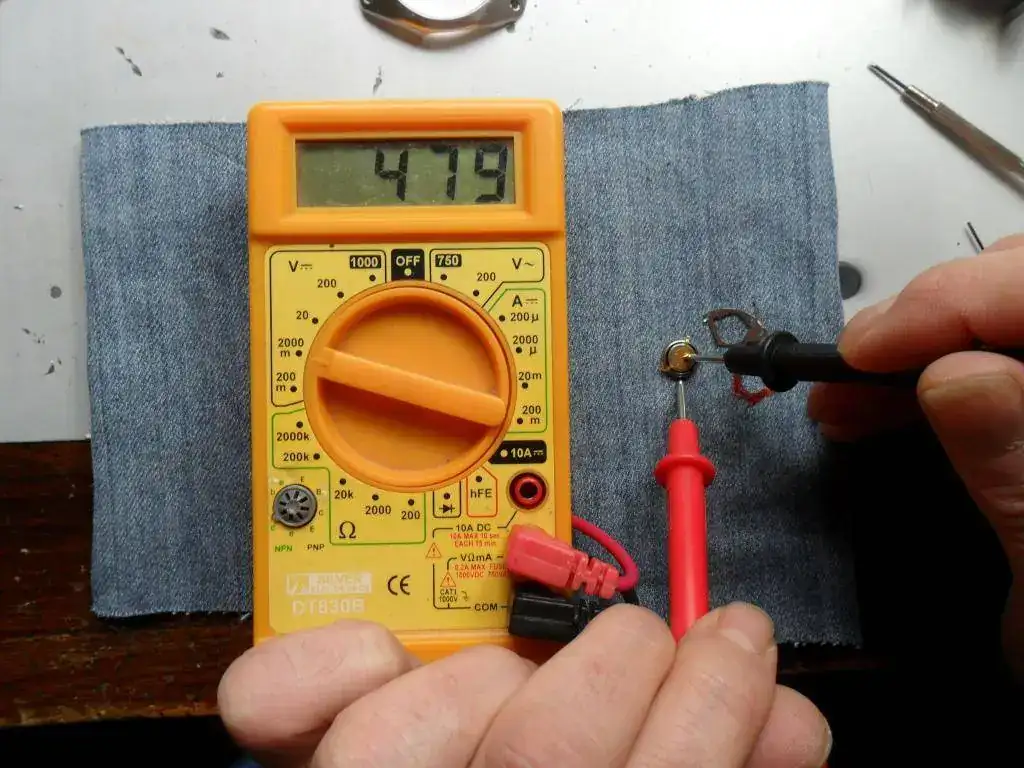

Efectivamente, al medir el acumulador viejo, nos da 479 milivoltios, cuando el nuevo da 1500 (1,5Voltios).

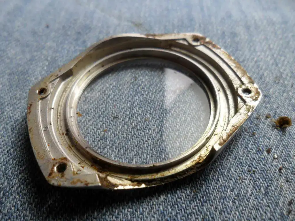

Una vez cepillados y secos, asi quedan "los bañistas". Si os fijais, se ve una inscripcion del relojero que le metio mano.
Y aflora un problema que se me habia pasado. Fijaros en los agujeros de los tornillos. Dos tornillos de la caja, debido a la corrosion y oxido, los dos del lado derecho, se han partido, y se han quedado dentro. YA ESTABAN PARTIDOS, ¡¡¡ YO NO HE SIDO !!!! ¡¡¡LO JURO!!!!
Eso me supera. :-((:-((. Lo intento, pero no hay manera de sacarlos. Le dire a mi compañero que lo lleve al servicio oficial, a ver si ellos pueden, pero dudo que lo haga...

Buen trabajo, estaría bien que algún compañero experimentado nos dijera cómo sacar esos tornillos. Un saludo
1º-PACIENCIA
2º-DELICADEZA
3º-UN TORNILLO DE RELOJERO CON FIJACIÓN AL BANCO
4º-UN PUNZÓN PREPARADO PARA LA OCACIÓN
5º-UN DREMMEL ,O ALGO PARECIDO
6º-PREPARAR o COMPRAR LA FIJACIÓN PARA EL TALADRO
7º-BROCA DE....3,75? NO LO SÉ, 1/4 más pequeña que el tornillo de HSS o CARBONO, o lo más duro que podamos encontrar.NO COMPRES UNA
FIJAMOS EL TORNILLO al banco mesa o tabla de trabajo.
Con el punzón afinado y templado (endurecido) marcamos con un golpe el centro del tornillo LO MEJOR QUE PODAMOS!!!DE-LI-CA-DE-ZA!!!!
Todo preparado, y comenzamos a agujerear por el centro del esparrago que quedó roto dentro del agujero.Tiene que ir quedando una pared del esparrago de unas décimas de milímetro y la rosca.
Completado el agujero, dos opciones.Disponer de tornillos contra rosca. o rociar (no bañar) con desincrustante los tornillos y con otro de la medida siguiente al agujero, quitar la rosca sobrante que dejamos cuando hicimos el agujero.
No se si me explico bien, pero es un trabajito que hice decenas de veces en los vintages.Y FUNCIONA!!!
y SI NO, el señorito "...yo no fuí..." me lo manda y se lo hago, con tiempo, estoy liado con problemas familiares.
Y ya está!!!
Muchas gracias por la oferta, pero con el estupendo tutorial que nos han brindado, lo voy a intentar yo. El tornillo, no medira mas de un milimetro de diametro, asi que buscare una broca adecuada.
