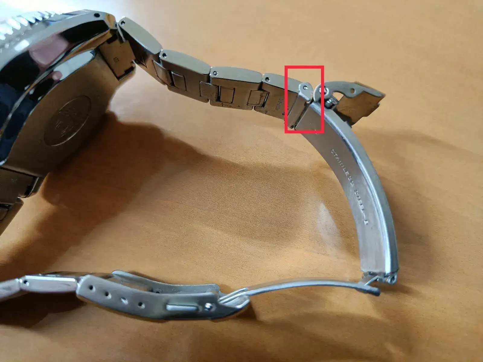

Pues a vueltas ando con el cierre de mi mm300. Lo encuentro incomodo, grueso y se abre la extensión a nada que lo manipules
Ayer me llegó una jubilee strapcode de amazon. Cuando vi los pasadores finos ya vi que algo no iba bien, y, efectivamente, el brazalete no encajaba en mi mm, asi que devolución y listos.
He visto gente que cambia el cierre del mm300 por el del Sumo, que es mas delgado, y me surge una duda....
Liberar la parte del micro cierre es muy fácil, pero el otro lado, pues no veo la manera.....
Marco en la foto el "enganche" que veo complicado sacar, a ver si alguien me hecha un cable para sacarlo y me confirme que luego se pueda montar esa zona de nuevo sin problema
Imagino que esto servirá para cualquier cierre de cualquier marca
Hola. Yo he cambiado varias veces el brazalete de mi marinemaster y siempre ha sido fácil. La parte que indicas debería de ser sencilla.
Se quita pinchando igual que la otra y vuelve a su lugar sin problema.
Gracias por la respuesta. O sea ¿se saca pegando golpe como un pasador de armis y se pone luego igual a presión?
El pin que une el brazalete con el cierre funciona igual que el de las correas. Osea que tiene un resorte. Solo tienes que hacer presión y saldrá pero ten cuidado que más de una vez me ha salido volando 😅. Yo los uso cada vez que quiero poner en caucho crafter blue

Hasta ahi todo ok. He puesto el cierre del sumo, pero la pequeña extensión del cierre no se cierra cuando tengo el armis del marine master puesto.... Un desastre
Edito : He podido cerrar la extensión del Sumo y cada uno lleva el cierre del otro. El mm se aprecia algo mas comodo. El sumo, al ser ya de por si mas cómodo que el mm , se aprecia igual de bien que antes
