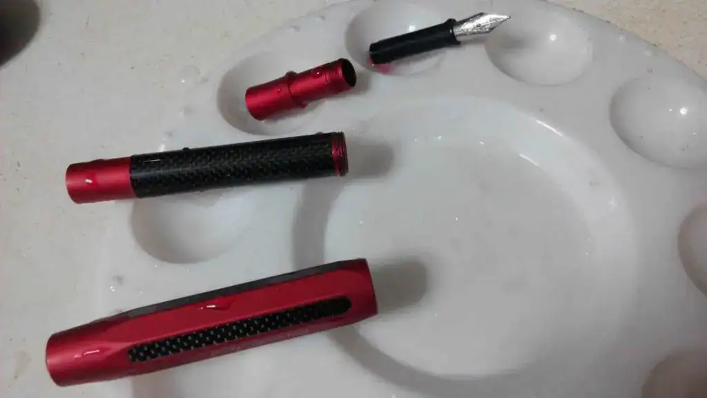

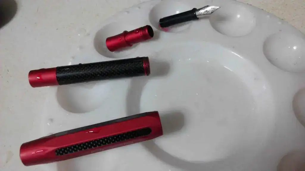

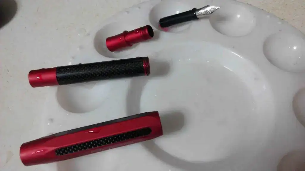

Buenas tardes.
He desmontado la pieza cuando y como puedes ver el alimentador y el plumín son solidarios pero se pueden cambiar. Lo que si tengo entendido esta pieza no es compatible con la de la serie Sport.
Buenas tardes.

Gracias compañero por la molestia....he encontrado esto, que indica especificamente compatibilidad con las AL Sport, deberia valer, ¿no?
https://www.jetpens.com/Kaweco-Fountain-Pen-Replacement-Nib-060-Stainless-Steel-Extra-Fine/pd/8434
Pena que este en EEUU, si n la de Cultpen quitandole la parte del "agarre" deberia valer tambien....
Vuelve a mirar en cultpens. Los que son sin sección de agarre pone:
Replacement steel fountain pen nib for Kaweco pens. Chrome finish. Available in fine, medium, broad, extra-fine and extra-broad. Screw-in unit.
PLEASE NOTE: Suitable for AL Sport, AC Sport, Art Sport, Sport Luxe, Liliput, Student, Allrounder, Aluminium Special and Dia pens, as well as the Cult Pens Mini Fountain Pen. Does NOT fit Classic and Ice Sport pens.
To remove: grip the nib top and bottom with finger tips and unscrew from the barrel. To insert: grip the new nib as before and screw in until finger tight. Do not grip the nib via the sides or apply uneven pressure or you will distort the nib or detatch it from its feed.
Cuidado que los que van con sección no sirven para las AL Sport, etc. Solamente para las Classic y Ice.

Aquí tienes algunos, con distintos puntos y hasta de oro 14K:
Un saludo,
Rafael
Tienes razon, solo me habia fijado en los que tenian agarre porque ponia que eran valido para las Sport...esos deben ser, mi gracias
Muchas gracias a todos, acabo de pedirlo a Cultpens. stá claro que este es el sitio donde preguntar, que cracks....
