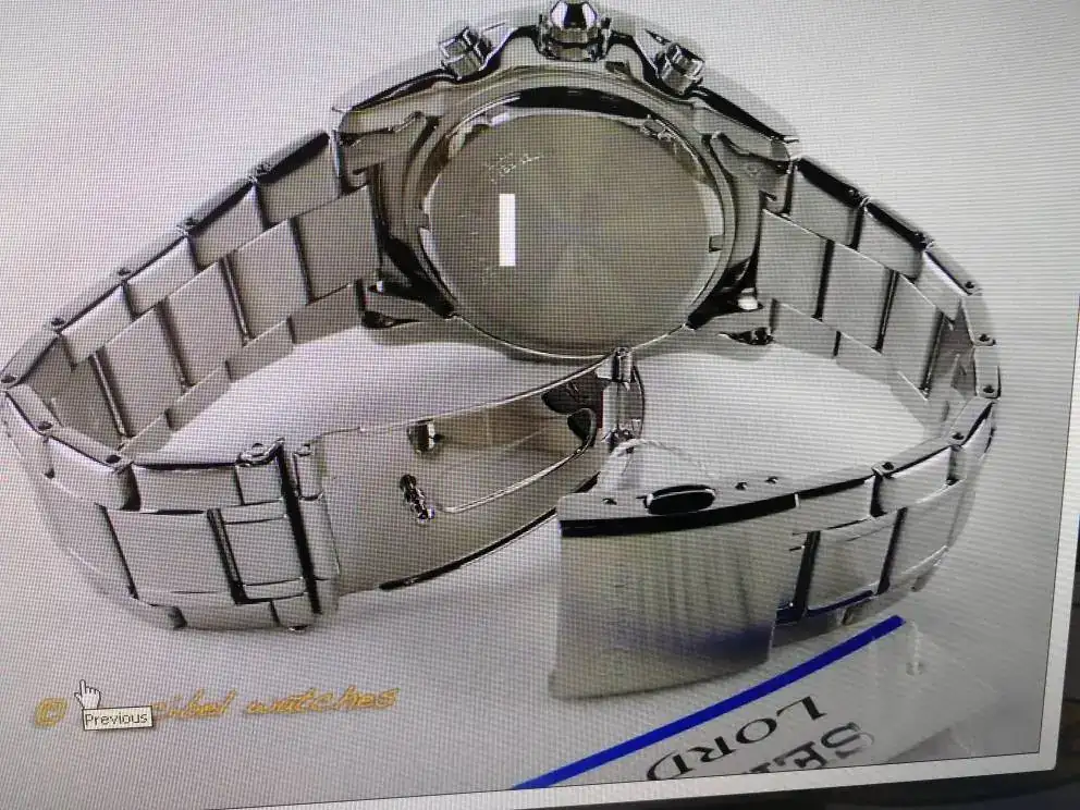

Hola no se si me he explicado perdon. Es uno como este...
Se trata de desenganchar la pieza chapada del cierre... del resto de armis para poder sustituir el cierre entero por otro que tenga mas agujeritos de microajuste.. Como veis este relol tiene dos agujeritos.

Esta mas que probado el ajuste con eslabones... O queda suelto o muy apretado por culpa de pocos agujeritos del cierre.. Por eso...
Pues como te digo dale martillazos con un punzón hasta que salga la pieza y buscas otro cierre que te convenga
