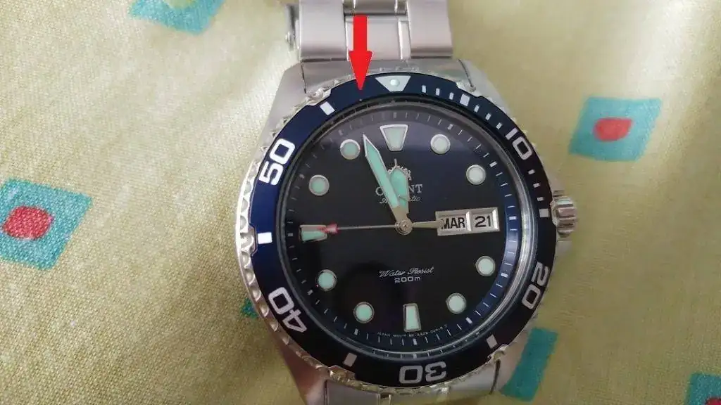

Buenas.
Me pillé este reloj en CW, y cuando me vino me fijé en que tenía un pequeño defecto: una pequeñísima muesca en el bisel. Adjunto foto para más señas:
La cuestión es, ¿se le puede cambiar el bisel a este reloj? ¿Hay alguna página de recambios? Si se pudiera, ya que estamos, le pondría un bisel tipo "Pepsi". Gracias.

A ver ya sé que es muy pequeño, pero me jode un huevo verlo ahí en un reloj que apenas tiene 3 días. Parece que no, pero a la luz del día se ve, y es inevitable que la mirada se me vaya a esa puñetera muesca. Llámame tiquismiquis si quieres, pero me jode bastante este defectillo. Si fuera un reloj chino barato pues mira, como que me da un poco igual, pero aquí ya me he dejado 130 pavetes, que quizás para algunos sea poco dinero pero para mí es un pellizquito curioso. Mi idea era ver si existía alguna página de recambios que incluyera este modelo... por ahora no tengo en mente comprarme otro reloj.

Es nuevo, pero no creo que me merezca la pena enviarlo a Singapur y correr con los gastos de envío tanto de ida como de vuelta. Por eso he preguntado lo del recambio. Agradecería algo de info al respecto.
Además por curiosidad he echado un vistazo a la garantía, y no cubre daños externos en el reloj, sólo daños en el mecanismo. Así que mis opciones son tratar de buscarle un recambio al bisel, o aguantarme con la muesca.
Coge un palillo y unta la punta con un pelo de pintura azul marino o incluso negra, es tan pequeño que con que le ocultes el aluminio ni te enterarás... igual hasta con un rotulador permanente.

Buenas.
Ver el archivos adjunto 599045

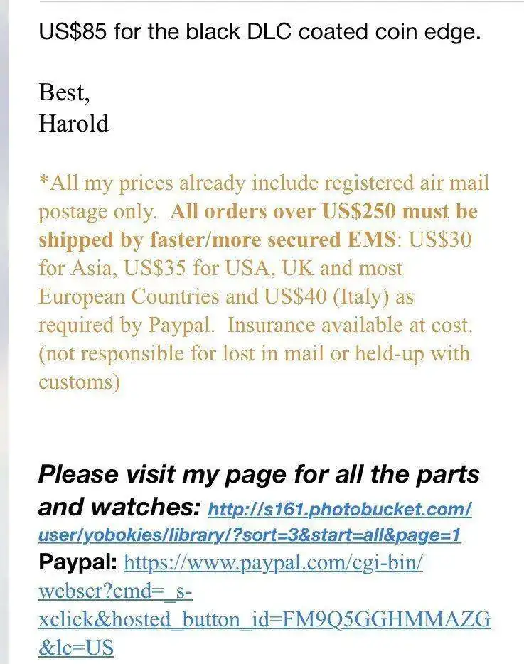

En verdad lo preferiría, me gusta más. He contactado con un tío, un tal Harold, que vende respuestos de relojes y tal (de EEUU), pero los precios son prohibitivos. Me vendía el bisel completo (la "moneda" y el borde numerado color Pepsi) por 80 y pico dólares... básicamente más de la mitad de lo que me costó el reloj. Así que pasando.

No se ven recambios o mod para ese modelo. Yo lo intentaría disimular con un rotulador fijo o te costará más el collar que el perro
Pues la verdad es que sí que es mala suerte que te llegue con ese “pelillo”, pero la verdad es que yo también creo que con un pequeño retoque con pintura quedará perfecto.
Caramba con el tio Harold que jeta tiene, por un poco más tienes otro mako :-((:-((::bash::

PD: lo del retoque con rotulador permanente es una solución temporal, al cabo de 1 o 2 días la tinta se empieza a ir (se ve que sobre el metal no agarra y se termina evaporando o simplemente desapareciendo con el roce del aire/ropa/etc). Para que quedase permanente tendría que cubrir la tinta con un poco de laca, y teniendo en cuenta lo pequeña que es la muesca, sería imposible hacerlo sin afectar estéticamente al bisel o la esfera. Así que a ver si tengo suerte con la tienda de Málaga.

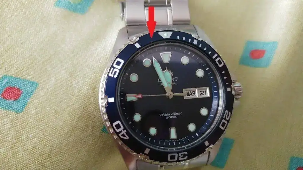

Buenas.
El cambio de bisel e insert es un poco lioso, te lo digo porque tengo un Ray Raven con el bisel coin edge y me queme las pestaña leyendo para conseguir uno por menos de 85 dilares que es lo que pide Harold de Yobokies.
Opción 1 - Como te dijeron los compis pincelada de pintura azul (siempre sabes que esta ahí y atormenta jajajaja)
Opción 2 - Es la mas sencilla entre comillas y es lo que hice yo va de lujo pero tienes que pedir partes en tiendas diferentes
Bisel compatible con SKX 007/009 en DLWWatches por unos 31,50 € + Gasket para el bisel con medidas ins=34,05 out 36,10 out. Ya que el que trae el Ray queda muy ajustado y no rota. Esto ultimo no es tan rollo cualquier relojero tiene uno de esa medida. Luego depende ya del insert que quieras va de 31,50€ de cerámica en DLW a 20 € de aluminio en Dagaz. Montarlo 10 min.
*Mi sugerencia, pinta y espera a que este hecho una mier..... y luego modifica disfrútalo que créeme no va a ser el ultimo rasca que le haces y mas si es de uso diario
Una jeta que no veas yo tengo un Ray Raven y me pedías solo por el bisel 85 sin insert vamos asalto a mano armada. Y el reloj me salió en una puja de ebay 65 dólares vamos que con lo que el me pedía me podía comprar otro [emoji23][emoji23][emoji23] el muy hiopu....
Yo encontré al tío ese gracias a Reddit, que me lo recomendaron... pero la verdad, creo que se columpia bastante con los precios. ¿En serio un bisel y un insert cuestan 80 y tantos dólares? Probablemente el valor real de esas piezas no superen los 15 euros. Pero claro, ya entran en juego el frikismo, el modding, el elitismo... y al final infla los precios porque sabe que hay un sector considerable de consumidores que pagarán ese precio.
Efectivamente caballero pero yo paso, por ese precio me pillo otro reloj casi!

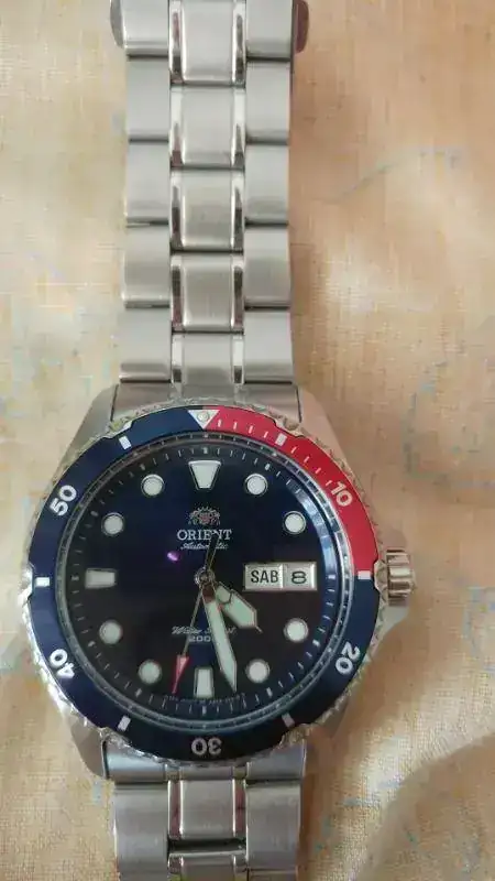

Pues hablé con los de Platisur... y me ponen el bisel pepsi del Mako 2 por 48 pavos, gastos de envío incluídos. Y el Harold este pretendía que le pagase 80 y pico dólares sólo por la pieza, sin mano de obra. Menudo negociazo tiene el pollopera ese.

Pues nada, ya me llegó el reloj de Platisur, y todo correcto, excepto por un maldito detalle: no me han alineado bien el insert y el bisel está ligeramente desalineado hacia la izquierda. Sí, para muchos quizás esto no tenga importancia pero para mí, que soy bastante quisquilloso y perfeccionista, es una putada. Vamos, envío el reloj a Platisur para cambiar bisel por otro que me gustaba más (y de paso deshacerme de ese pequeño defecto que tenía el otro ) y ahora me lo devuelven con el bisel cambiado pero con otro defecto. Para mear y no echar gota. En fin, foto del reloj:
Bastante insatisfecho, en general. No sé si escribirles y decirles que me lo arreglen. Por 48 pavos que me cobraron por un trabajo que probablemente no les llevó ni 15 minutos, lo mínimo que espero es un trabajo bien hecho.
