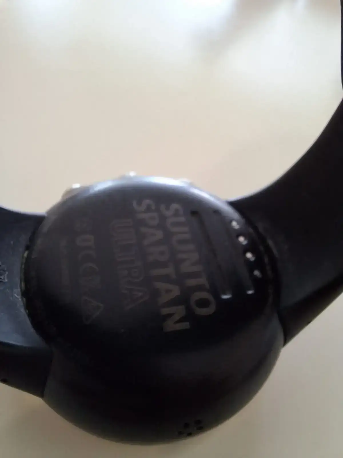

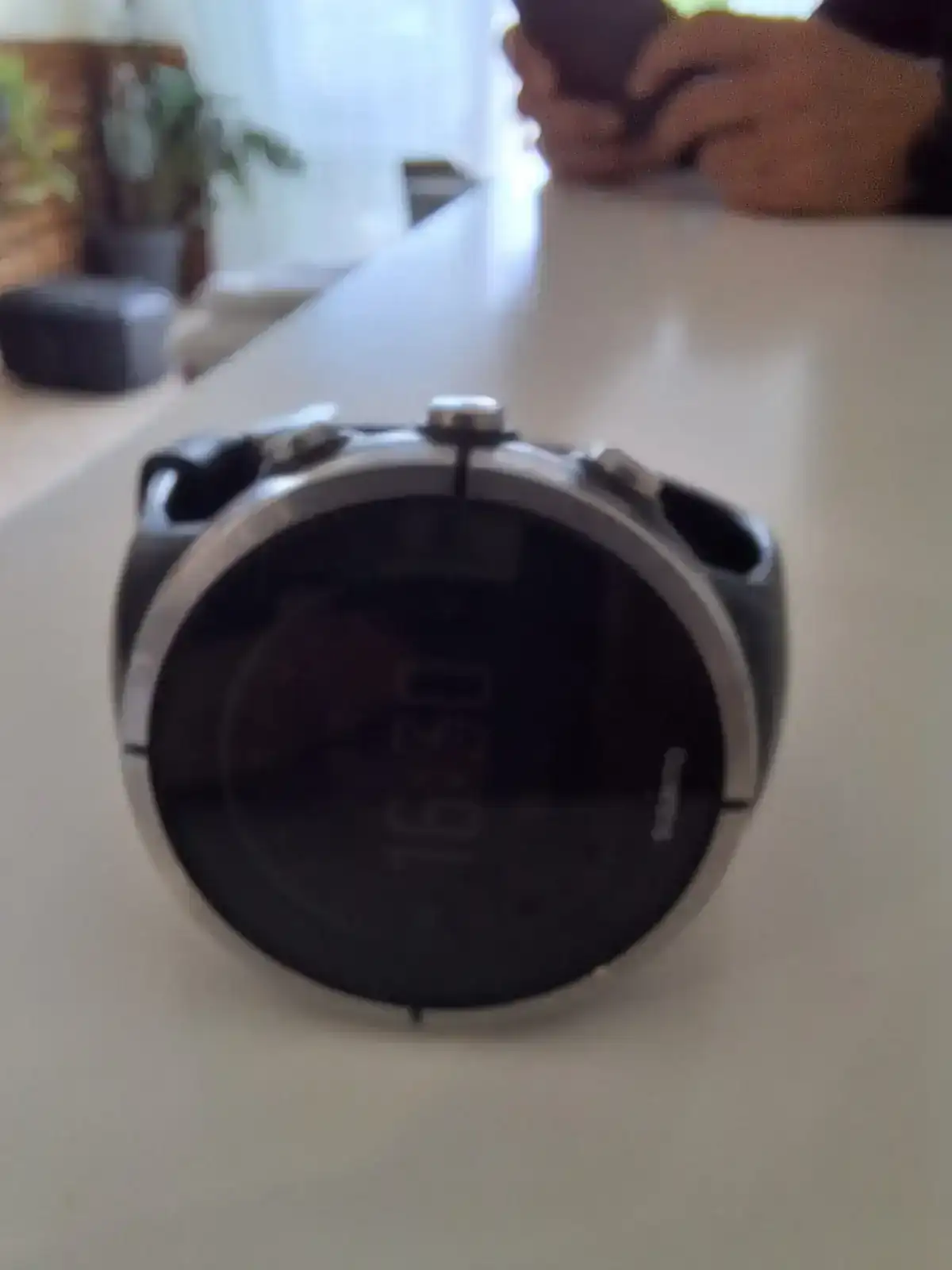

Hola, buenos días.
Tengo un muy buen amigo que tiene este reloj para hacer deporte pero la "batería" ha ido a menos hasta que ya no le aguanta más de 4 ó 5 horas. Está muy contento con él y antes de cambiar de reloj quiere intentar actualizar éste pero de momento no hemos dado con quien pueda hacerlo.
En Murcia contactó con un servicio técnico pero parece ser que sólo repara relojes suunto de submarinismo.
También ha llamado a algún sitio de Madrid pero que ese servicio no lo hacen.
El reloj en cuestión es éste:
Si alguien del foro se ha visto en la misma, le agradecería me facilite información de contacto del servicio técnico.
Muchas gracias a todos.

Éste no lleva tornillos, como otros modelos que he visto por internet donde empiezas quitando el bisel y vas sacando piezas. Creo que lo suyo va a ser mirar uno nuevo. Éste, que ya está más que amortizado, si me lo deja se lo llevaré a mi relojero para que lo destripe y ver que se puede hacer.
