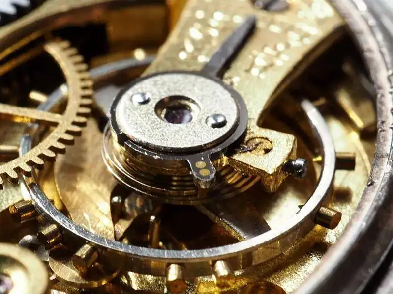

Hola, este pequeñín necesita ayuda, se para boca arriba supongo que será un pitón de la raqueta, pero mi pregunta es, que con la lupa veo que la espiral tiene alguna vuelta cruzada, podría ser solo eso?. Me gustaría soltar el volante para verlo pero me da miedo no saber ponerlo, es fácil? Aunque por otra parte tendrá que ir al relojero y si no lo coloco bien, ya lo pondrá el, no?

Poco se alcanza a apreciar con esa imagen.
Con una foto más detallada del volante, sin marcha,
tal vez te pueda decir algo más en concreto.
Lo de la vuelta cruzada del espiral no es porque es Breguet?

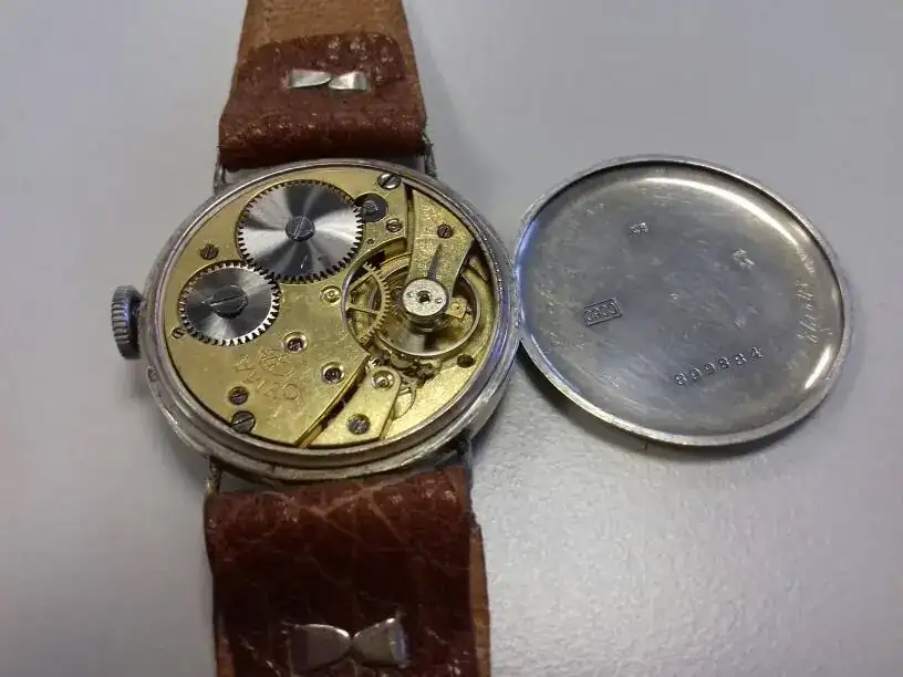

Parece un calibre 1 o similar, de los primeros Tavannes.

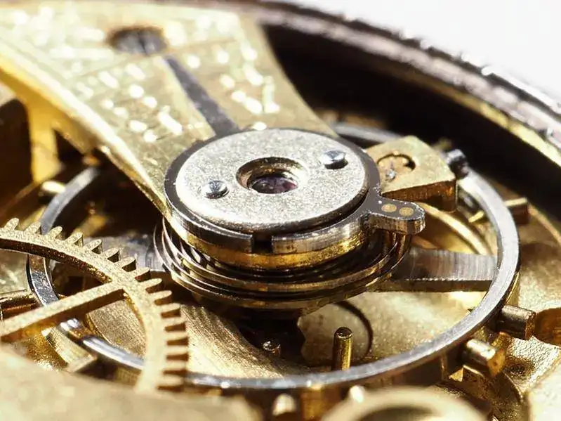

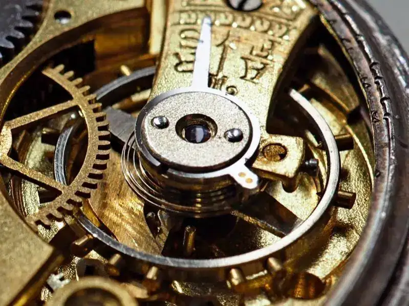

He movido un poco la espirarl con las pinzas y he corrido hacia la izquierda, hacia slow la raqueta y se ha puesto a funcionar boca arriba unos 10 minutos y se ha parado. El hecho de hacerlo esos minutos supone que el pitón esta bien?. Por otra parte como se ve el la foto 3, estando en esa posición, veo que es el tope, puesto que pega con el pitón, no se si lo digo bien y otra cosa que obserbo es que la pieza circular donde va el rubí y esos dos tornillitos, está como desnivelada. Me da que no está bien puesta esa raketa.
Es una espiral Breguet y no tiene mal aspecto. El problema puede estar en el eje de volante.
Yo apostaría por el eje volante, que esté mal o roto, y también por que los rubís don trabaja el eje no estén en condiciones , por lo menos el de la platina base.

Puede ser el eje... Desde luego en la imagen se observa que la vuelta superior de la espiral Breguet trabaja inclinada y esta muy próxima al interior del puente de volante, cuando le das la vuelta al reloj puede caer un poco el volante por su juego entre pivotes y rozarte la espiral hasta pararte la marcha... Solo fuera de la caja un relojero podrá comprobarte la perfecta planicidad y equidistancia de la espiral para que no tenga roce en ningún punto...

me parece que ese espiral Breguet está demasiado levantado,
o sea demasiado cerca del puente de volante.
Puede que la primera vuelta que queda elevada toca con el puente de voalnte
y ya la darlo vuelta, esto detiene el volante.

También creo que está muy cerca del puente, de hecho sin quitarlo y minando algo con las pinzas funcionó media hora "con el dial hacia arriba" y luego se paró.
Creo que también está algo descentrado,
tirado hacia el pitón del espiral,
con lo que deberías centrarlo y algo se va a alejar esa espira alta del puente,
aunque también veo que haría falta un mínimo tqoue para corregora la altura.
