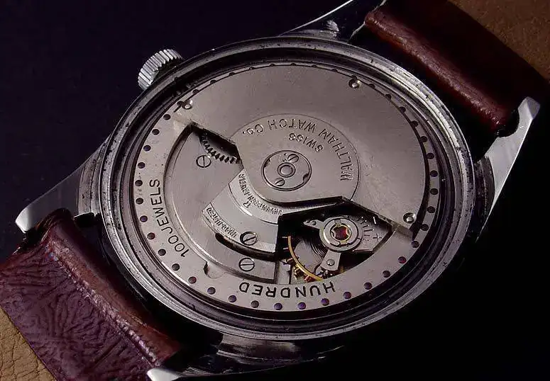

Otra duda que he visto a veces sobre calibres, los rubíes o "joyas". Si, los calibres llevan dentro rubíes. Eso sí, los rubíes son sintéticos, no "minerales". No llevas dentro una mina de joyas preciosas.
¿Por qué se usan los rubíes? Se usan para reducir la fricción de partes en movimiento, ya que el coeficiente de rozamiento entre rubí y acero es muy bajo. Además, las temperaturas no les afectan prácticamente, por lo que no se dilatan.
En su día se asociaba "mayor número de rubíes" a "mejor calibre", cosa que no es necesariamente cierta, hay excelentes calibres con no demasiados rubíes, y hay otros que no son tan magníficos con bastantes rubíes más, pero en su día esa creencia hizo que algunos fabricantes empezaran a poner rubíes sin ton ni son, sin ninguna función o utilidad más que la de presumir de un número más alto.
Un ejemplo. 100 rubíes llevaba éste Waltham para parecer más fardón. Si os fijais en la parte central del calibre pone "17 seventeen jewels", que son los que tiene el calibre base, pero añadieron un inútil anillo externo con más pedrolos que la mina donde curraban los enanitos de Blancanieves para inflar artificialmente el número.
Al final, para quitar cachondeos, se quedó en que para contabilizar un rubí éste tenía que tener un uso práctico, p.e. reduciendo la fricción de alguna parte móvil.
