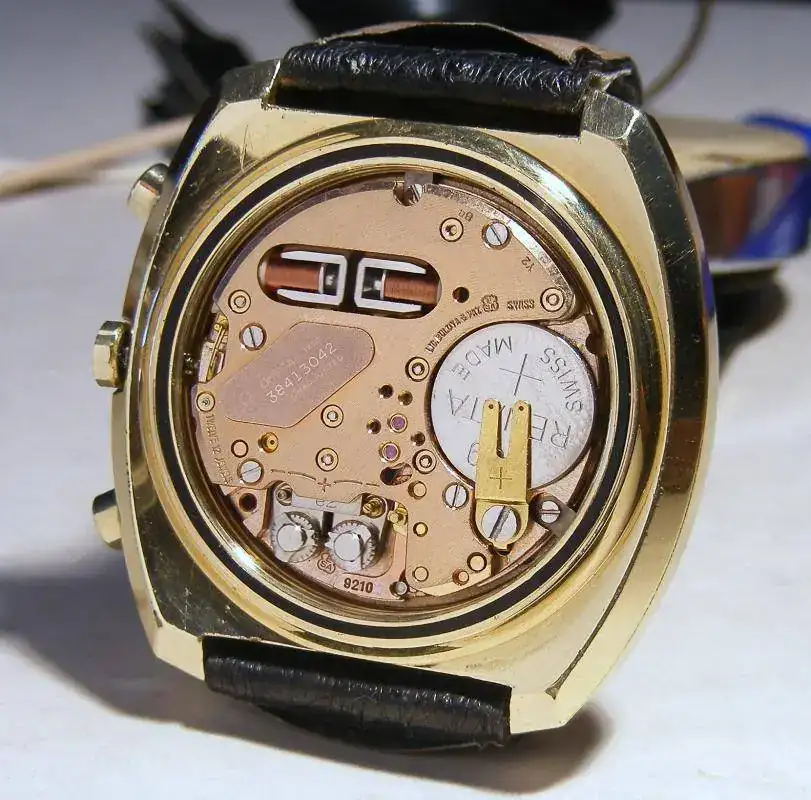

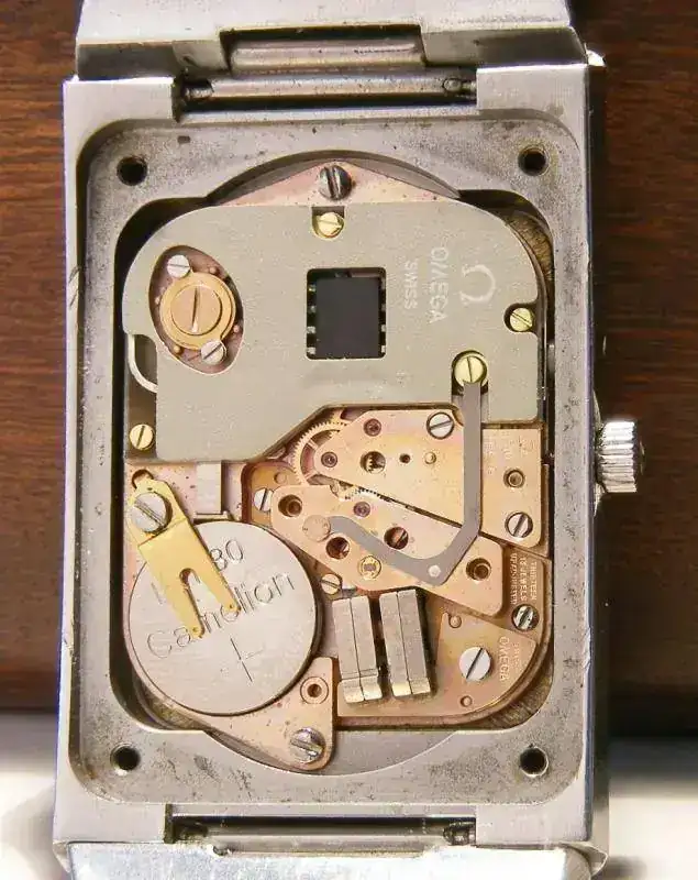

Calibre 1255 - Cronógrafo

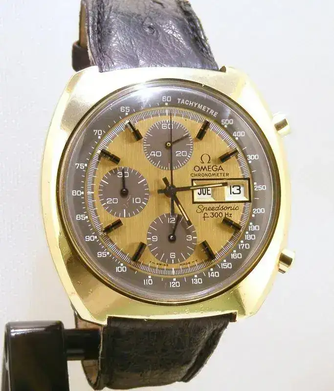

Omega 1255 - Speedsonic
Nunca antes se había realizado un cronógrafo con un movimiento de diapasón, de hecho este calibre es un 2 módulos, el del oscilador-reloj con el Esa 9210 y el del cronógrafo con un Dubois-Depraz.
Oscilando a 360 Hz/Seg. y con 12 Rubies posee, Trotadora central de segundos del cronógrafo, acumulador de 30 minutos a las 9 h., acumulador de 12 h. a las 6 h. y segundero del reloj, en barrido continuo a las 12 h. incluye calentario Day/Date a las 3 h.
Producción Total 11.900 Unidades en el año 1973
El reloj.​
Datos según Omega Museum

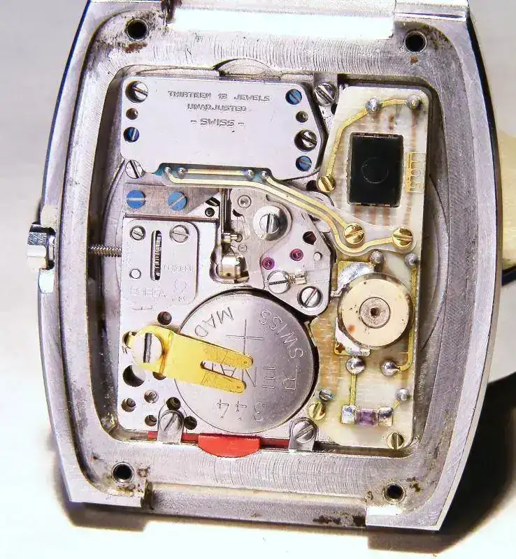

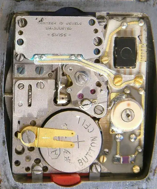

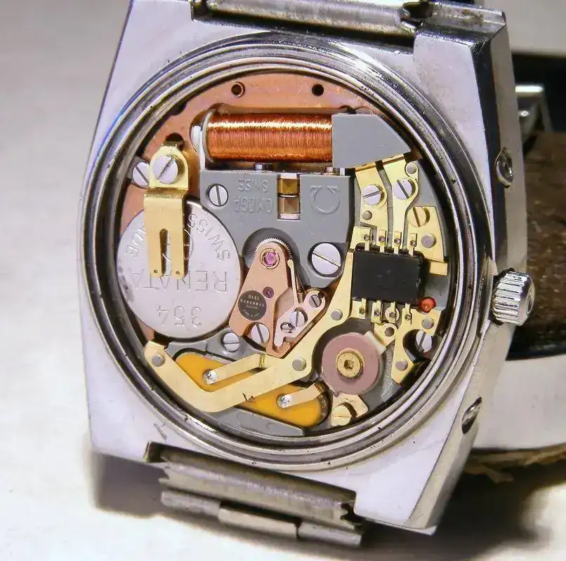

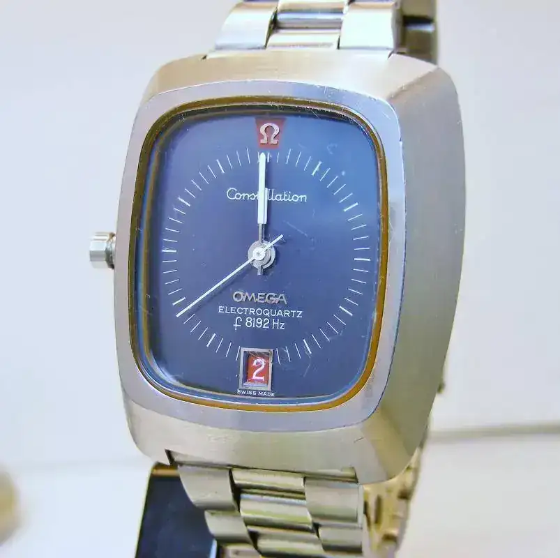

Calibre 1300 - 1301
Calibre 1300 - Beta 21

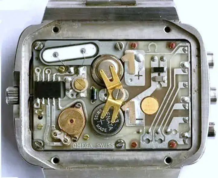

Calibre muy complejo, con oscilador de cuarzo oscilando a 8.192 Hz/seg. transmisión con un mini-diapasón.
Características Generales : Frecuencia oscilación 8.192 Hz/seg. 13 Rubies, Calendario a las 6 h., segundero de barrido continuo.
En el total de las 3 versiones del 1300, 1301 y 1302, se fabricaron 14.000 unidades en 1970.
1301, Beta 22 - exactamente igual, 1.3 mm menos de espesor.

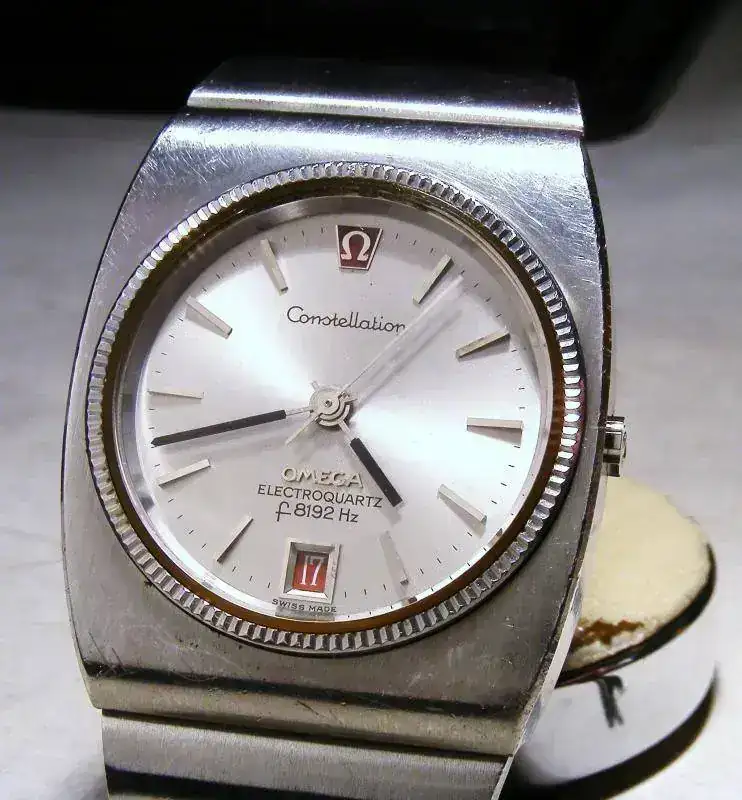

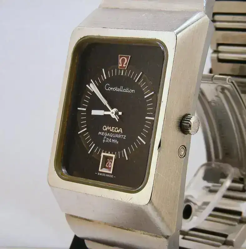

Se encuentran en estos 2 modelos Constellation :

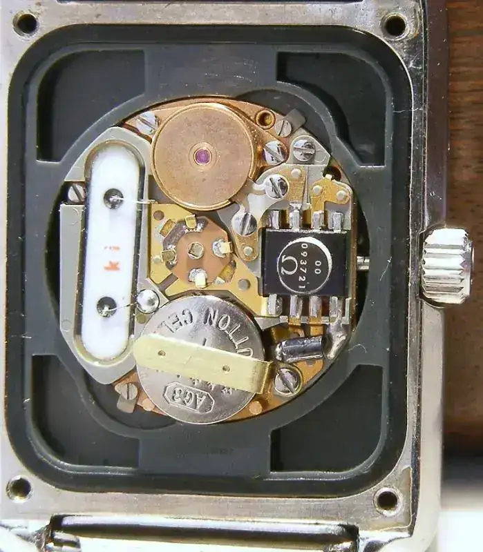

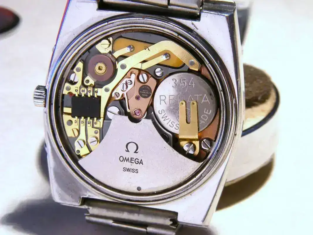

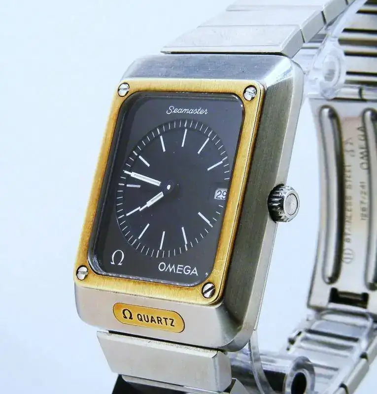

Calibre 1320
Calibre 1320
Calibre definitivo después de la evolución del cuarzo en distintas frecuencias y sistemas.
Caracteristicas Generales : Oscilador a Cuarzo, frecuencia 32.768 Hz. Motor de 1 ", Condensador ajuste frecuencia, Calendario a las 3 h. Sin segundero.
Reloj Seamaster

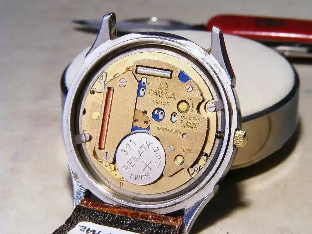

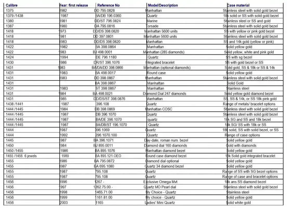

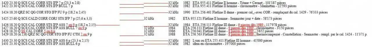

Calibres 1420 a 1440
Toda esta familia deriva ya de calibres estandarizados ETA, con base a un oscilador a 32.768 Hz/seg.
Ejemplo :
Fecha de construcción del movimiento: 1982
6 Rubíes
Puntos luminosos de tritio en índices y agujas.
Medidas del calibre : 23,30mm de diámetro x 1.95 de alto
Batería normal de 1.55 con una autonomía de 2 años aprox.
Precisión: +/- 5 segundos mes.

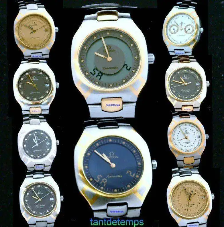

CAlibre 1441
Calibre 1441 derivado de la ETA 255.561.
Única experiencia de Omega en calibres de alta frecuencia ya en los años 80'.
Cuarzo de alta frecuencia, con doble oscilador, mínimo error.
Características Generales, Doble oscilador de cuarzo, frecuencia de trabajo 262.144 Hz/seg. 6 Rubíes, Calendario a las 3 h.

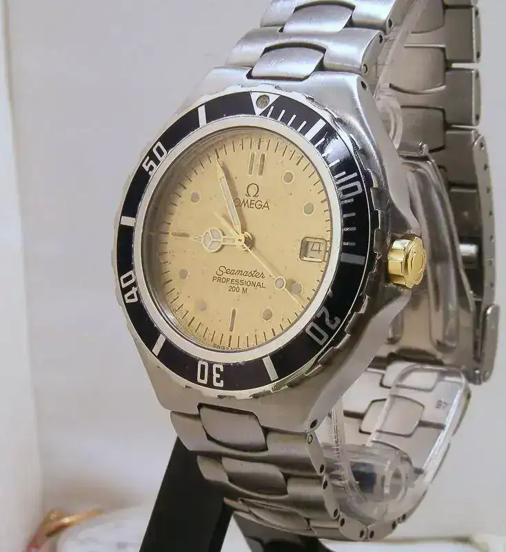

Contenido en este Seamaster 200 m. Profesional y en la mayoria de Omega Polaris.​
Este calibre fué rapidamente sustituido por el Omega 1438, a frecuencia de trabajo normal y cuarzo simple.

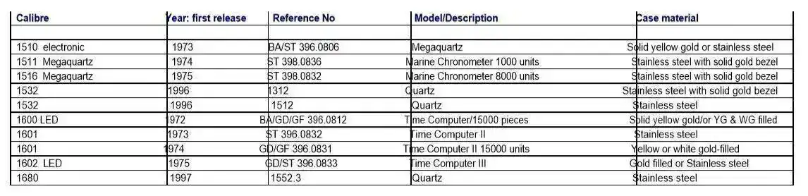

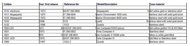

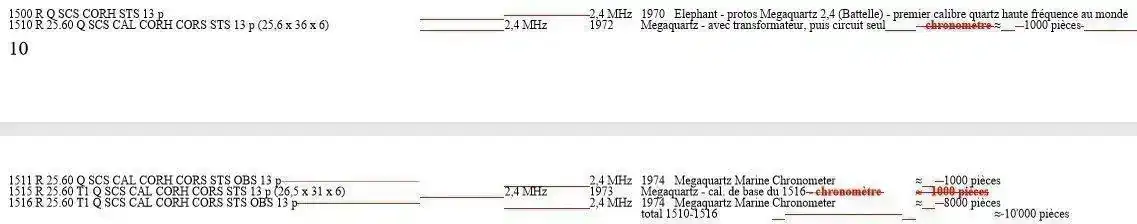

Calibres 1500 - 1516
Omega 1510 - 2.4 Mhz.
Este efímero calibre equipa el oscilador de más alta frecuencia que jamás se montó en un reloj de pulsera, 2.400.000 Hz/seg.
Se fabricaron un total de 10.000 piezas, 9.000 del Marine Chronometer y 1.000 del que les mostramos entre los años 1970 y 1973
Equipado con motor de salida, cuarzo cortado en forma lenteja y 13 Rubíes, segundero en saltos de 1 ".
Caja de toda esta serie de grandes dimensiones y elevado peso.
Este circuito se equipó en el Marine Chronometer y en este otro modelo de iguales características técnicas.​
Datos según Omega Museum​

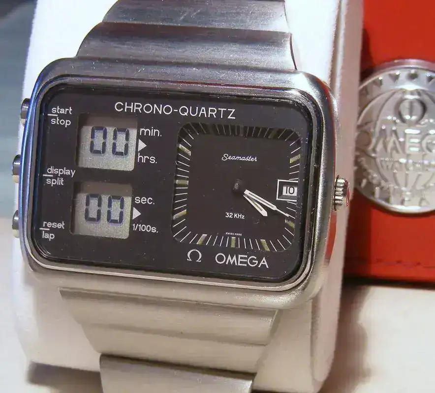

Calibre 1611 - Albatros - Ana-Digi
Omega Montreal Ref.ST 396.0839 Reloj de Cuarzo-electrónico multifunción. Cuarzo electrónico combinado analógico/digital. Crono de lectura digital que marca hasta la centésima de segundo y reloj de cuarzo de lectura clásica.
Conocido también como “Albatros”
Fecha de producción: 1976 coincidiendo con los Juegos Olímpicos de Montreal (Canada)
Medidas 46,7mm x 11,8mm grueso x 34mm alto y se fabricaron solo 15.000 unidades.

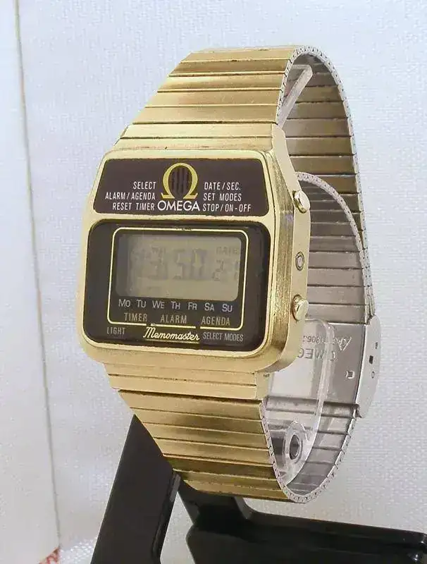

Calibre 1632 - LCD
Calibre 1632 - Memomaster.
Una de las pocas incursiones de Omega en el campo puramente digital con visor LCD,
El Memomaster, tiene varias alarmas y es uno de los primeros relojes con avisador acústico.
Se fabricaron 19.200 piezas en el año 1978

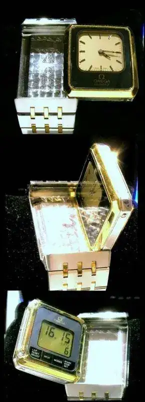

Calibre 1655
Calibre 1655 - Equinoxe.
Unico reloj fabricado por Omega tipo "Reverso".
Ofrece en una de sus caras un reloj digital, hora y fecha y en la otra cara un reloj analógico con hora y minutos.
Oscilador de cuazro a 32.768 Hz/seg. avisador acústico e iluminación.
Fabricación total de 9.316 piezas en 1981

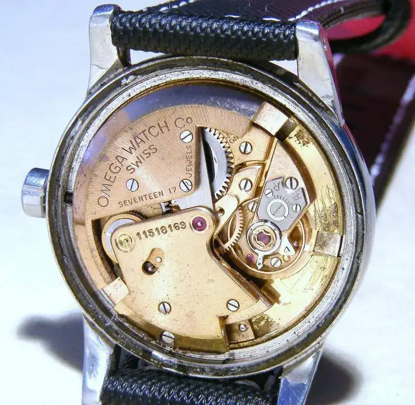

Calibre 1030
Calibre 1030
De hecho este calibre, perteneciente a la familia de los 102X, es una versión de carga manual de los modelos automáticos de la familia.
Misma medida, misma distribución, faltante solo del conjunto de rotor y carga automática.
Diámetro de27.9mm
Altura de 3.7mm
Versión en 17 Rubíes
Alternancias 28800 A/h
Reserva de marcha, 45 horas

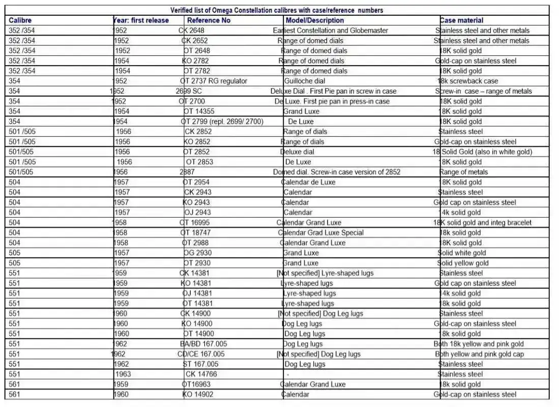

Calibre 1310

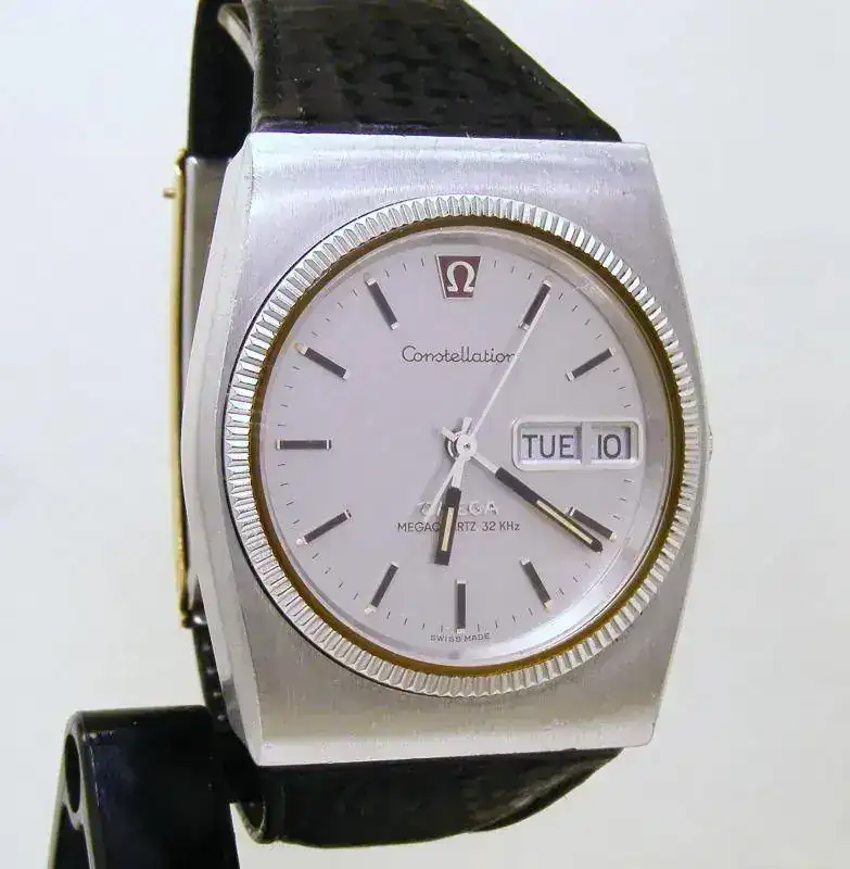

Calibre 1310, Primer calibre 100 % Cuarzo que sucedió al Híbrido Beta 21.
Oscilador a 32.768 Hz/seg. denominado entonces MegaQuartz, ya que sucedió al oscilador de 8.192 Hz/seg. (4 veces más alta la frecuencia)
Sólida construcción que ha permitido que una gran mayoría de los 200.000 fabricados lleguen a nuestros días en perfecto estado de funcionamiento.
Fabricados en 1973
Se pudo encontrar en este noble Constellation.
Datos Omega Museum​

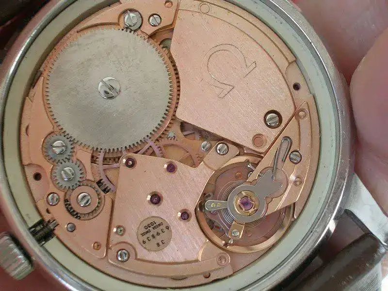

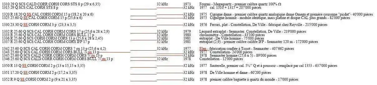

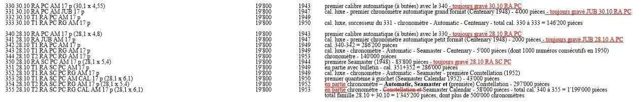

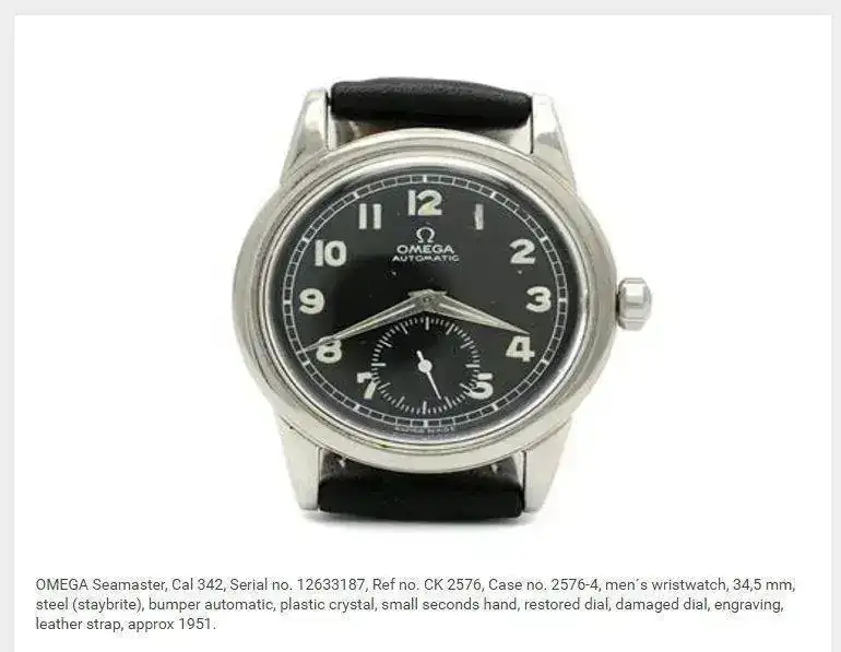

Calibre 343
Dentro de lo calibres de lujo de esta serie, el 343 fué uno de ellos. Con 28.10 mm de diámetro, 19.800 a/h. y 17 Rubies.
Desarrollado para el Centenary, fué tambien utilizado en algunas series Seamaster.
Estos calibre denominados "RG" utilizan un sistema de ajuste micrométrico de alta precisión.
Características Generales de la familia
30.1mm, Segundero a las 6 h.:
330 (30.10RA PC): -
331 (30.10RA PC AM): antimagnetico
332 (30.10T1 RA PC):
333 (30.10T1 RA PC RG): Regulador Excentrico
28.1mm, Segundero a las 6h.
340 (28.10RA PC): -
341: Edición especial Jubilé del 340
342 (28.10T1 RA PC):
343 (28.10T1 RA PC RG): Chronometer, Regulador Excéntrico
344: redesign 342
28.1mm, Segundero Central:
350 (28.10RA SC PC): -
351 (28.10T1 RA SC PC):
352: chronometer, Regulator Excéntrico
353: fecha a las 6 h.
354: igual 351
355: fecha a las 6h.
