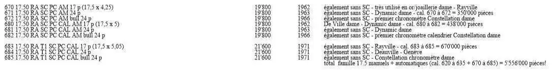

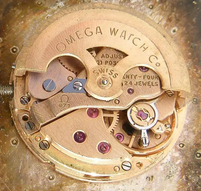

CAlibre 671
Omega 671
Pertenece a una familia que abarca desde el 670 hasta el 685, fabricados entre los años 1961 y 1971.​
Características Generales : Carga Automática a rotor completo, Diámetro : 17.5 mm, Espesor : 4.3 mm. 24 Rubies, 19.800 a/h. Chronometre 2 Ajustes.​
Se encontró en este reloj.​
Familia:​
19800 A/h
670: 17 Rubies
671: 24 Rubies
672: chronometer, 24 Rubies
680: date, 17 Rubies
681: date, 24 Rubies
682: chronometer, fecha, 24 Rubies
21600 A/h
683: fecha, 17 Rubies
684: fecha, 24 Rubies
685: chronometer, fecha, 24 Rubies
Datos según Omega Museum
670-685.webp​

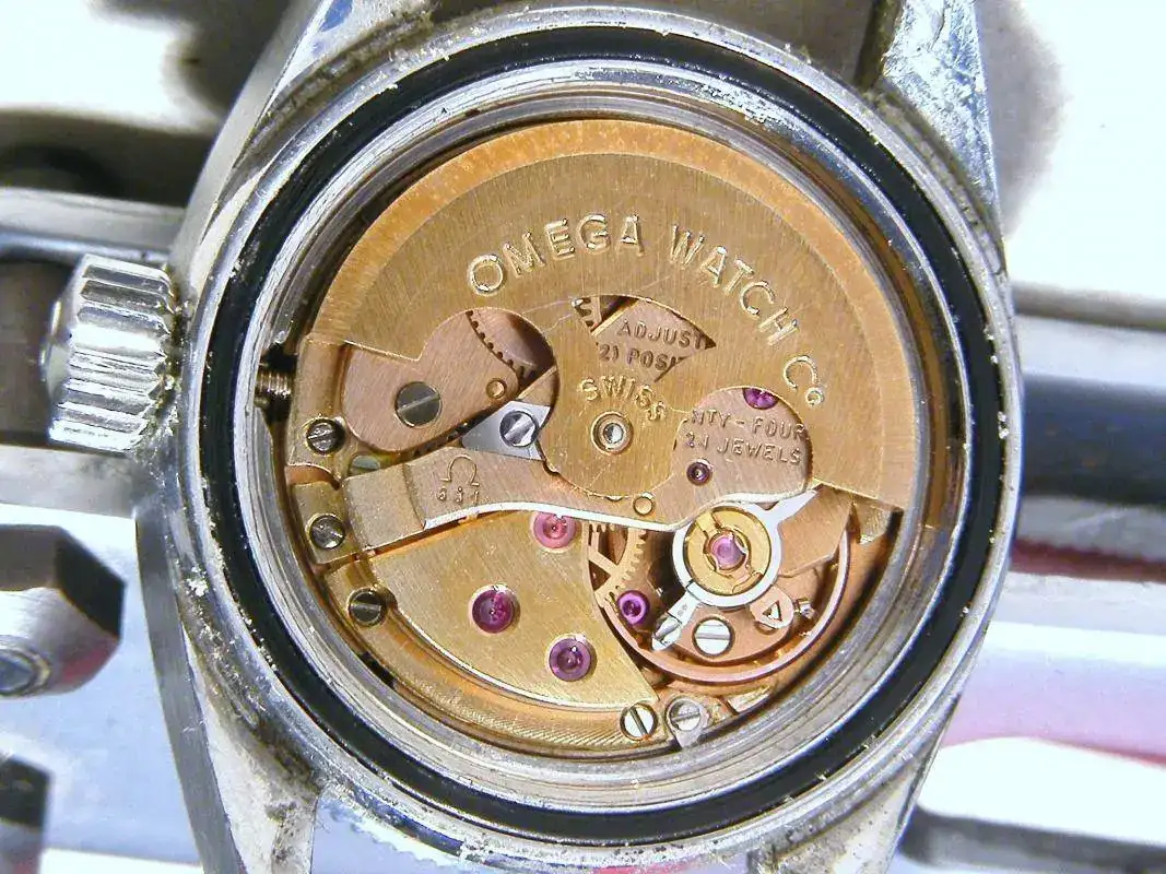

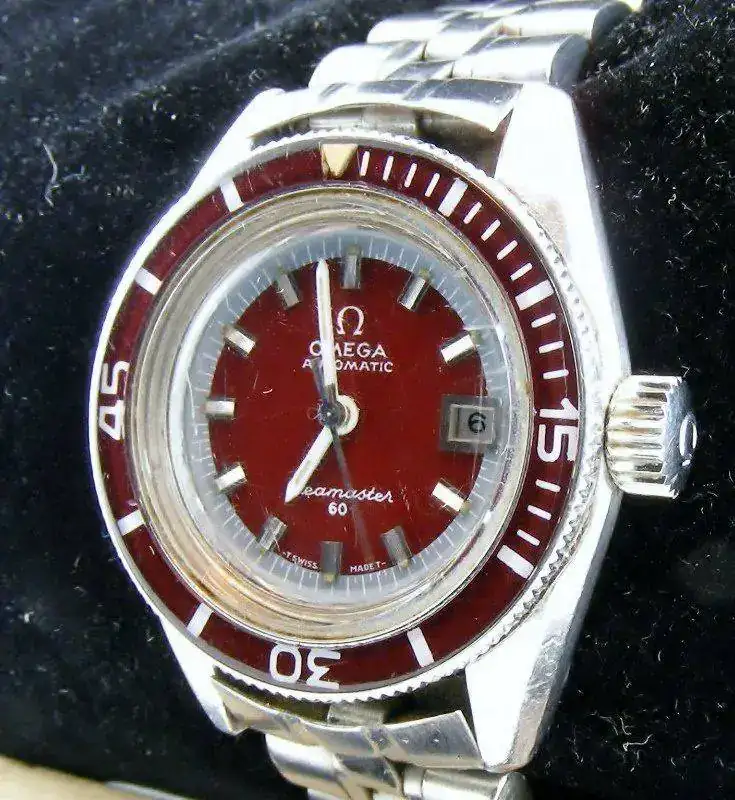

Calibre 681
Omega 681​
Pertenece a una familia que abarca desde el 670 hasta el 685, fabricados entre los años 1962 y 1971.​
El 670, en el momento de su creación era el calibre automático más pequeño del mundo.​
Características Generales : Carga Automática a rotor completo, Diámetro : 17.5 mm, Espesor : 5.3 mm. 24 Rubies, 19.800 a/h. 2 Ajustes.​
Datario,Versiones con Segundos Centrales y sin segundos.​
Calibre​
Reloj Seamaster Ladymatic​
19800 A/h
670: 17 Rubies
671: 24 Rubies
21600 A/h
Datos según Omega Museum​

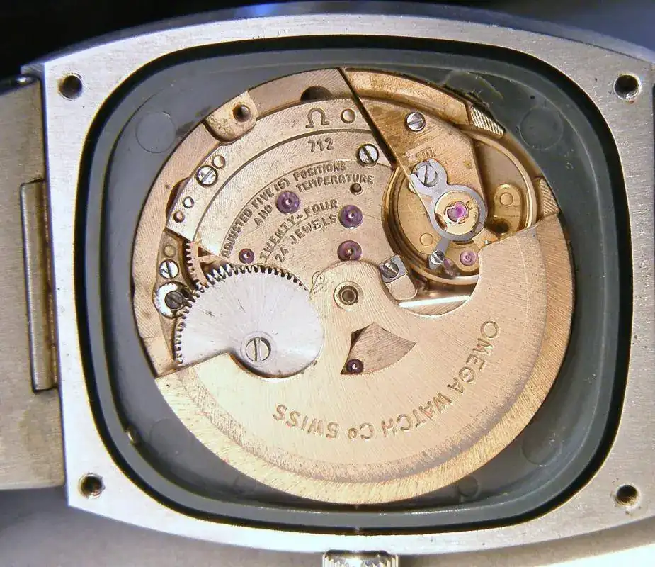

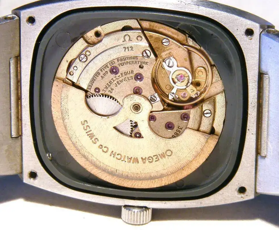

Calibre 712
Omega 712
Pertenece a una familia que abarca desde el 710 hasta el 717, se fabricaron entre los años 1967 y 1976 algunas de ellas en versión "Chronometre".​
Características Generales : Automático de Rotor a giro completo, carga bidireccional, Diámetro : 25 mm, Espesor 3 mm. 24 Rubies, 19.800 a/h. Chronometre 5 Ajustes. ​
Familia:
710: 17 Rubies
711: 24 Rubies
712: 24 Rubies, chronometer
715: calendario, Fase de Luna
Louis Brandt Collection 1984 :
716: Calendario Perpetuo, Fase de Luna
717: fecha, GMT

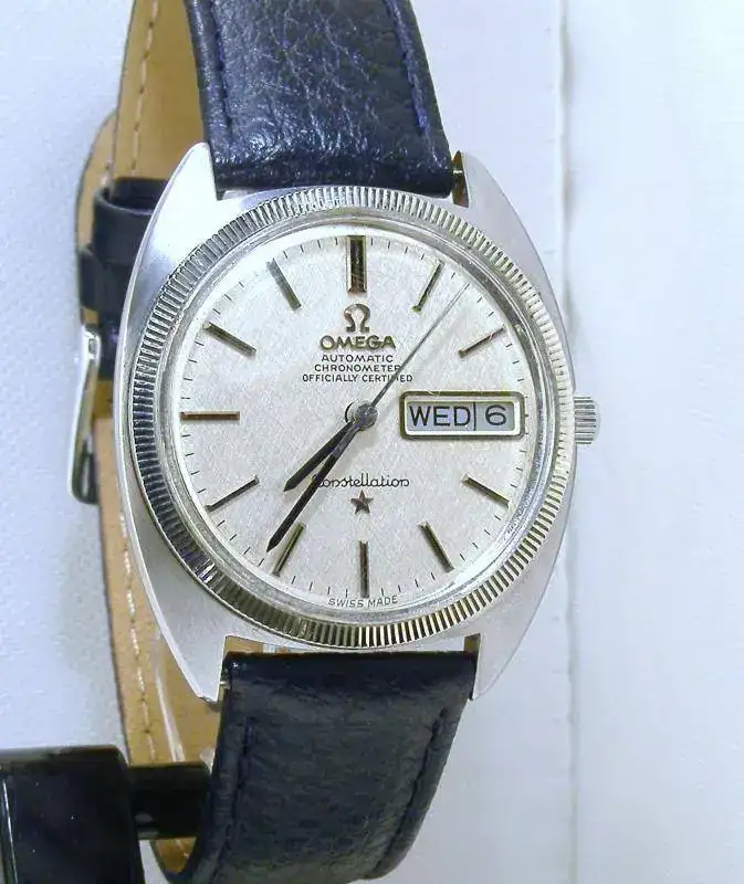

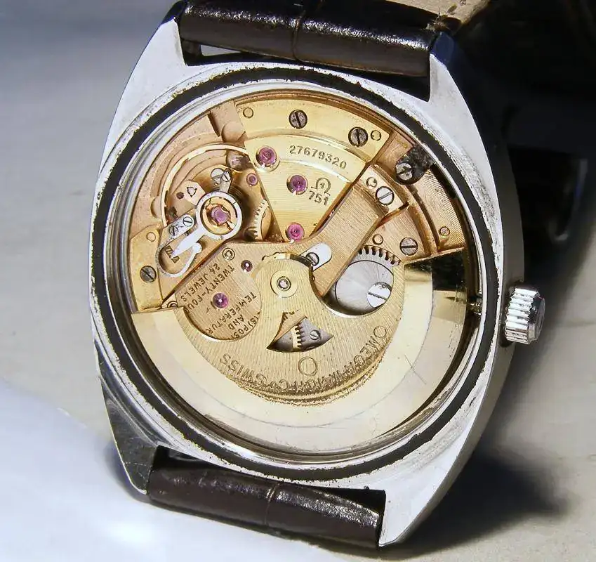

Calibre 751
Omega 751
Pertenece a una familia que abarca desde el 550 hasta el 752, en total se fabricaron entre los años 1958 y 1969 más de 5.800.000 unidades, muchas de ellas en versión "Chronometre".​
Características Generales : Automático de Rotor a giro completo, carga bidireccional, Diámetro : 27.9 mm, Espesor 5.68 mm. 24 Rubies, 19.800 a/h. Chronometre 5 Ajustes, ajuste micrométrico y cambio rápido de fecha. ​

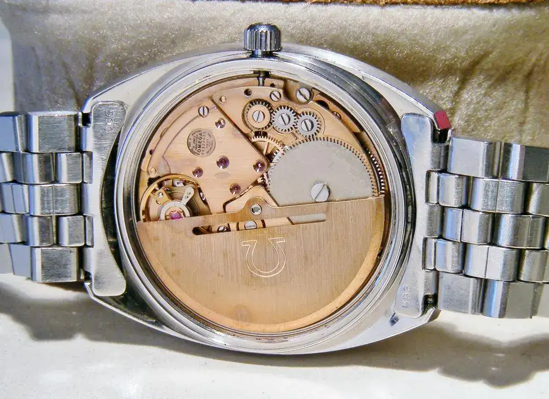

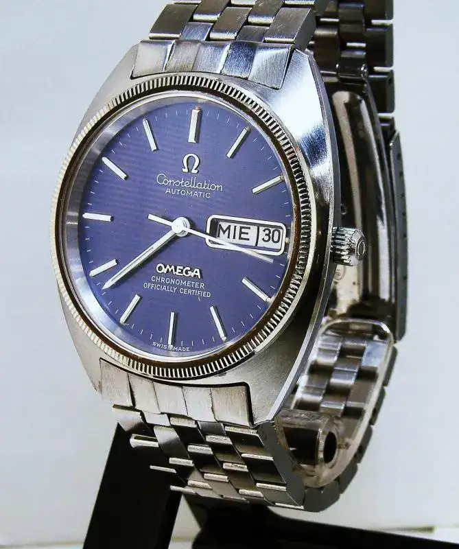

Se encontró en este reloj Constellation, caja nº 168.029, calendario Day/Date a las 3 h.​
Familia:
550: 17 Rubies
551: 24 Rubies, chronometer
552: 24 Rubies
560: 17 Rubies, Fecha
561: 24 Rubies, fecha, chronometer
562: 24 Rubies, Fecha
Modelos con cambio rápido fecha :
563: 17 Rubies, fecha
564: 24 Rubies, fecha, chronometer
565: 24 Rubies, fecha
750: 17 Rubies, day/date
751: 24 Rubies, day/date, chronometer
752: 24 Rubies, day/date
Datos Omega Museum​

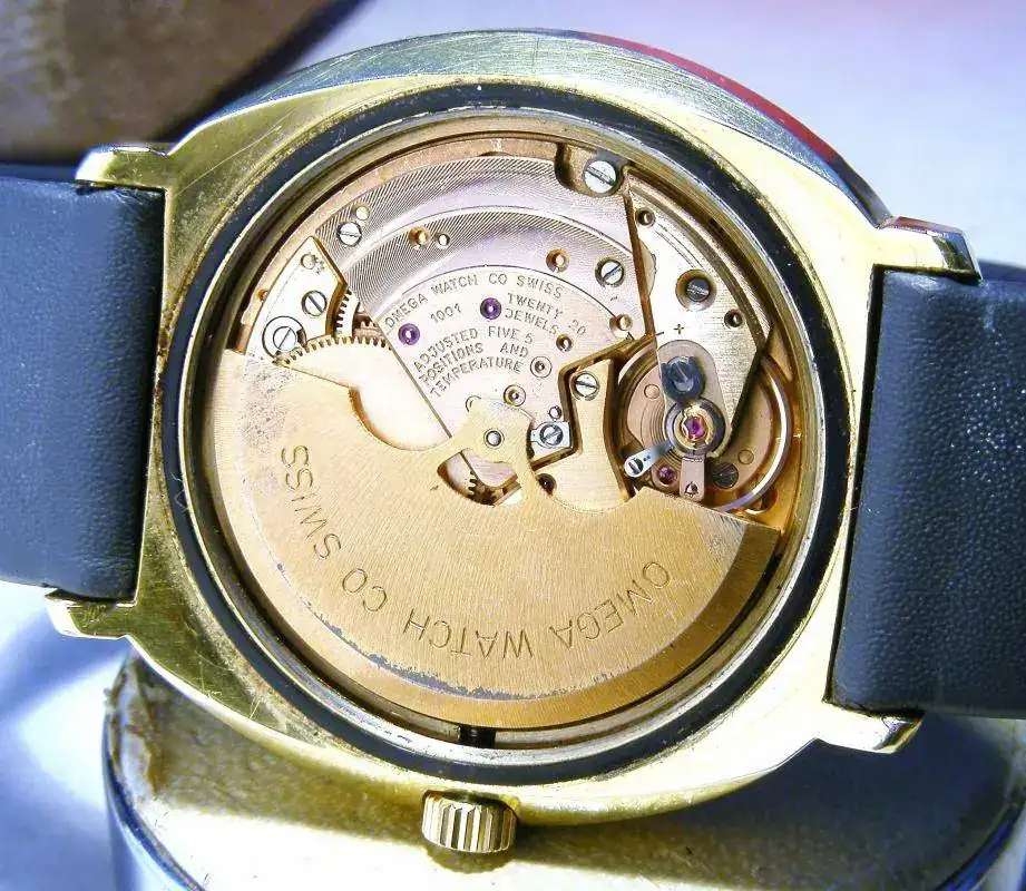

Calibre 1001
Omega 1001
Pertenece a una familia que abarca desde el 1000 hasta el 1002, en total se fabricaron entre los años 1968 y 1973 más de 370.000 unidades, muchas de ellas en versión "Chronometre".
Características Generales : Automático de Rotor a giro completo, carga bidireccional, Diámetro : 27.9 mm, Espesor 4.25 mm. 20 Rubies, 28.800 a/h. Chronometre 5 Ajustes, ajuste excéntrico y cambio rápido de fecha. ​
Se encontró en este reloj Seamaster, caja nº 166.090, calendario a las 3 h.​

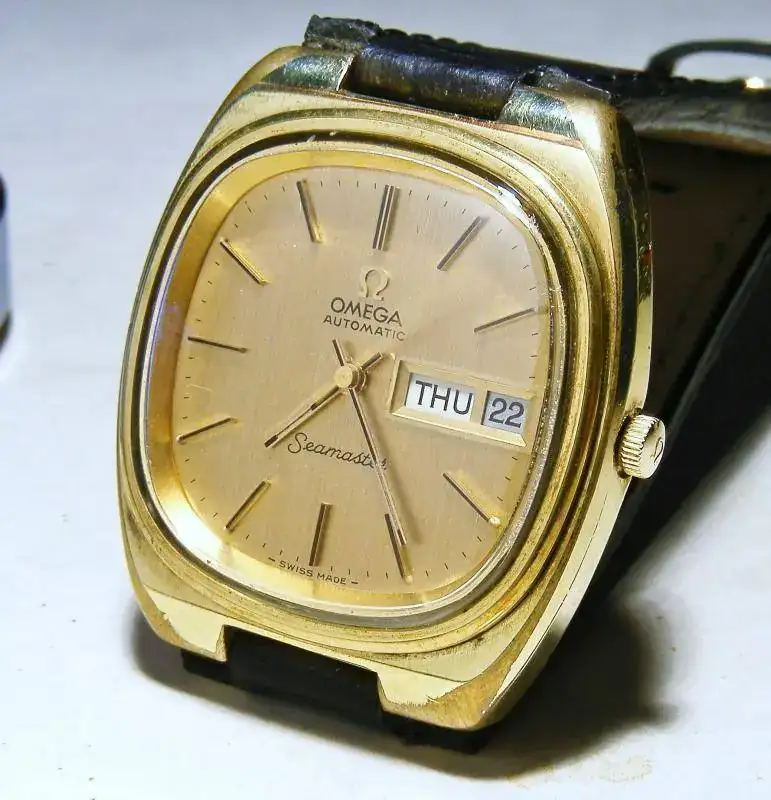

Se encontró en este reloj Constellation, calendario a las 3 h. Day/Date.​

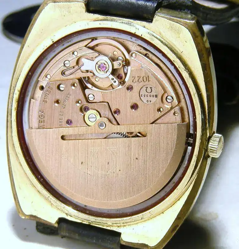

Calibre 1022
Omega 1022
Pertenece a una familia que abarca desde el 1010 hasta el 1035, en total se fabricaron entre los años 1972 y 1984 más de 575.000 unidades, muchas de ellas en versión "Chronometre".​
Características Generales : Automático de Rotor a giro completo, carga bidireccional, Diámetro : 27.9 mm, Espesor 4.8 mm. 23 Rubies, 28.800 a/h. , ajuste micrométrico y cambio rápido de fecha. Calendario Day/Date.​
Se encontró en este reloj Seamaster, calendario a las 3 h. Day/Date.​
Familia:​
1010: auto, 17 Rubies, fecha
1011: auto, 23 Rubies, fecha, chronometer
1012: auto, 23 Rubies, fecha
1020: auto, 17 Rubies, day/date
1021: auto, 23 Rubies, day/date, chronometer
1022: auto, 23 Rubies, day/date
1030: manual, 17 Rubies, fecha
1035: manual, 17 Rubies​
Datos Omega Museum​

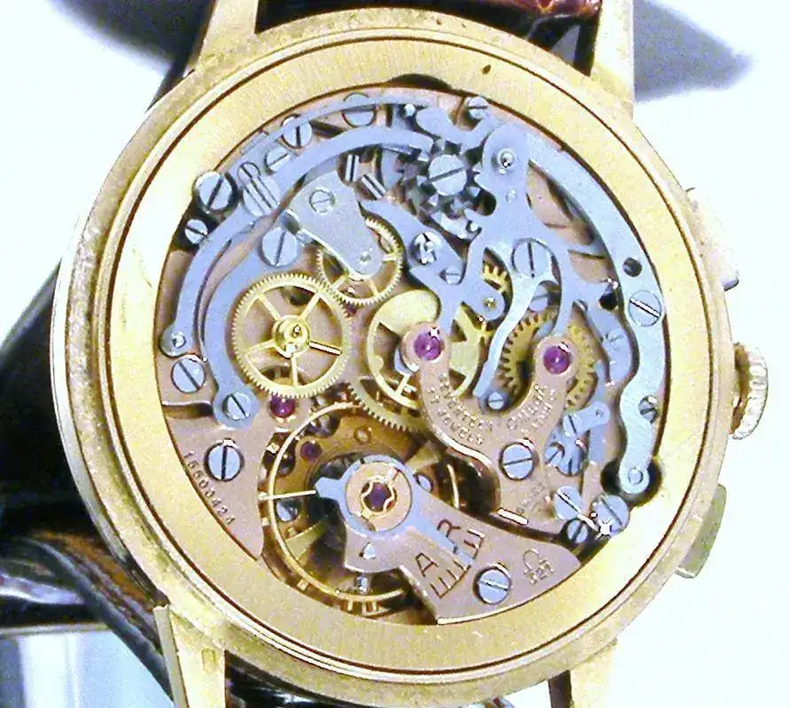

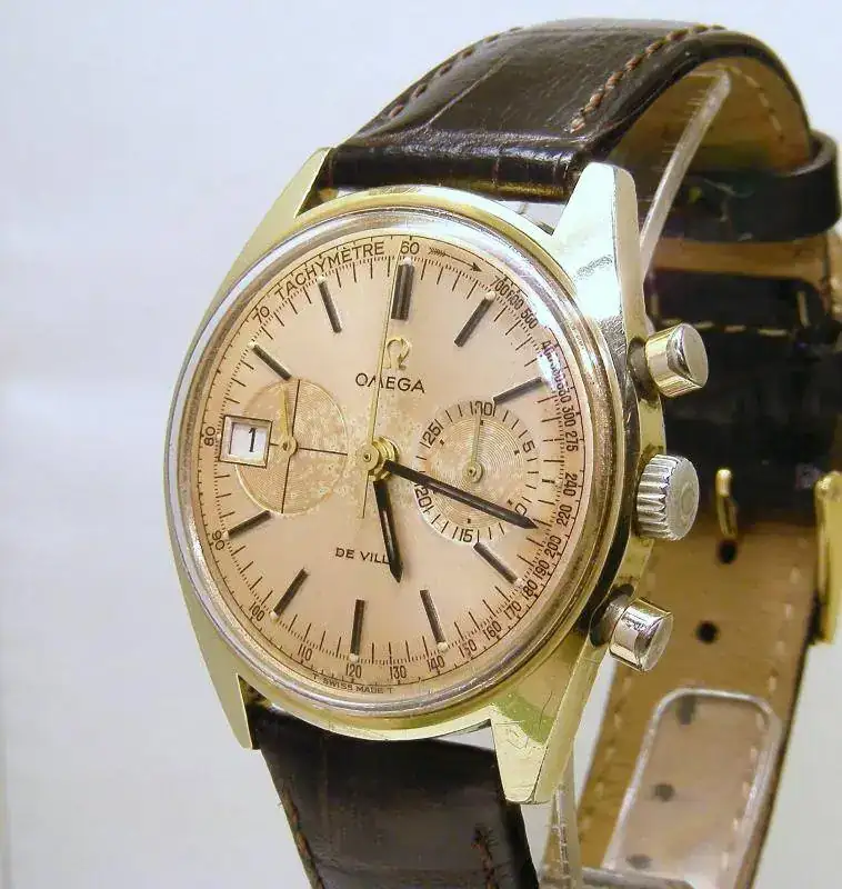

Calibre 33.3
Uno de los primeros cronógrafos nacidos de la relación Omega-Lemania.
El calibre base es un Lemania CHT15, que se crea en 1.933 y se fabrica hasta 1.952, con una producción total de 13.700 unidades. Inicialmente se crea en versión mono-pulsador, comercializado con múltiples marcados y en 1.938 se crea la versión de dos pulsadores. Se van produciendo modificaciones en el barril (T1-T2-T3-T4-T5-T6), hasta que en 1.942 se introduce el Incabloc y se produce con acabado Antimagnético. Los calibres iniciales tienen acabado dorado y pueden presentar varios punzonados:
Omega Watch Co
Omega Watch Co-Tissot
Son los reconocidos en la primera fase como propios. A partir de 1.938 se cambia el laminado al rodiado, marcado exclusivo 33.3 y Omega.
Dimensiones de 33.3 mm de diámetro y 6,45 mm de altura. Espiral Breguet.

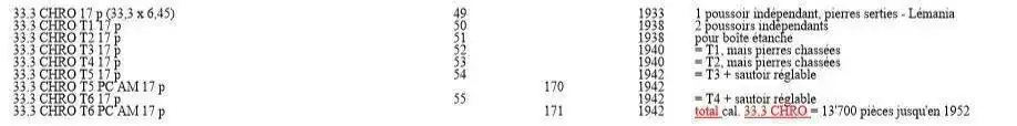

Familia
33.3 CHRO 17 p (33)
33.3 CHRO T1 17 p(38)
33.3 CHRO T2 17 p(38)
33.3 CHRO T3 17 p (40)
33.3 CHRO T4 17 p (40)
33.3 CHRO T5 17 p (42)
33.3CHROT5PCAM17p(42) (calibre 170 según numeración de 1.949)
33.3 CHRO T6 17 p (42)
33.3CHROT6PCAM17p(42) (calibre 171 según numeración de 1.949)

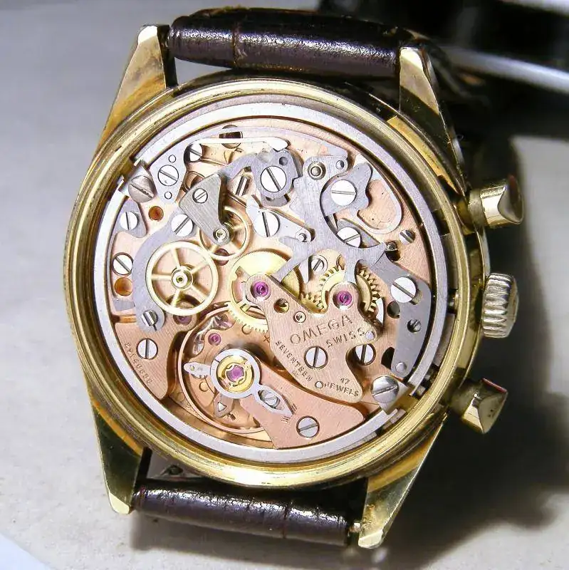

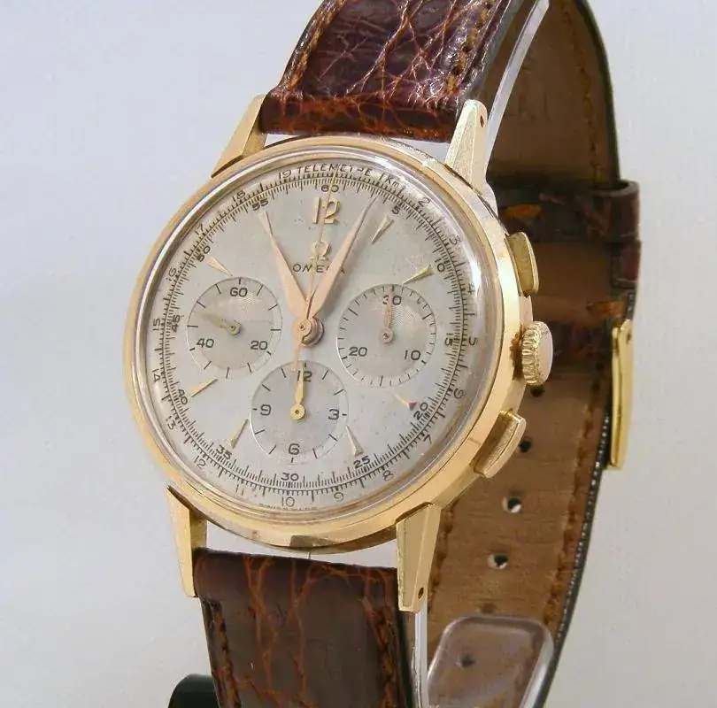

Calibre 321
Calibre 321 - Lemania 27 CH C12
El primer calibre fabricado por Lemania y usado por la Omega de esta familia es de 1.942, y en el año de su lanzamiento era el calibre con contador de 12 horas más pequeño del mundo.
En 1.944 se lanza la versión sin contador de 12 horas (antecesor del 320) que es el primero que incorpora el acabado Anti-magnético.
En 1.945 se modica el calibre original 27 CHRO C12 17p incorporando sistema anti-choque y acabado anti-magnético. Se modifica el calibre para incorporar el barrilete T1.
En 1.946 Se lanza el calibre 320. Versión sin contador de 12 horas y que incorpora el sistema anti-choque y el barrilete T1. Fabricación total de 66.800 unidades.
En 1.946 Se lanza el 321 Que se diferencia de la anterior versión del calibre por incorporar el barrilete T2. Y que es el que conocemos como versión definitiva.
Remarks
1946-1968 (27CHRO C12 T2 until 1949), >40000
Breguet hairspring, regulator with catch device for hairspring (cf. Lemania S27)
Calibre
Reloj
320.webp​

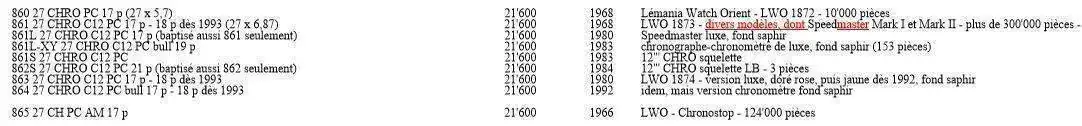

Calibre 860
Omega 860 - Fabricado por Lemania bajo referencia 1872.
Pertenece a una familia que abarca desde el 860 hasta el 930, en total se fabricaron entre los años 1968 y 1996 más de 500.000 unidades, aún en fabricación con algunas variaciones en la referencia.​
Características Generales : Carga Manual, Diámetro : 27.9 mm, Espesor 6.87 mm. 17 Rubies, 21.600 a/h. ​
Cronógrafo, Con Segundero central, acumulador de 30 ' a las 3 h. y acumulador de 12 h. a las 6 h. Segundero del reloj a las 9 h.
Familia:
861: 17 Rubies, Contador 12 h
862: 21 Rubies, Contador 12 h
863: igual 862, jubilee edition
864: igual 862, jubilee chronometer
865: igual 860, solo contador 60s
866: igual 860, fecha y Fase de Luna
867: Igual 862, jubilee chronometer, Esqueletizado
910: igual 861, GMT, 24 h display
911: igual 861, GMT
920: igual 860, Contador 60 s, fecha
930: igual 860, fecha
Datos Omega Museum
860.webp​

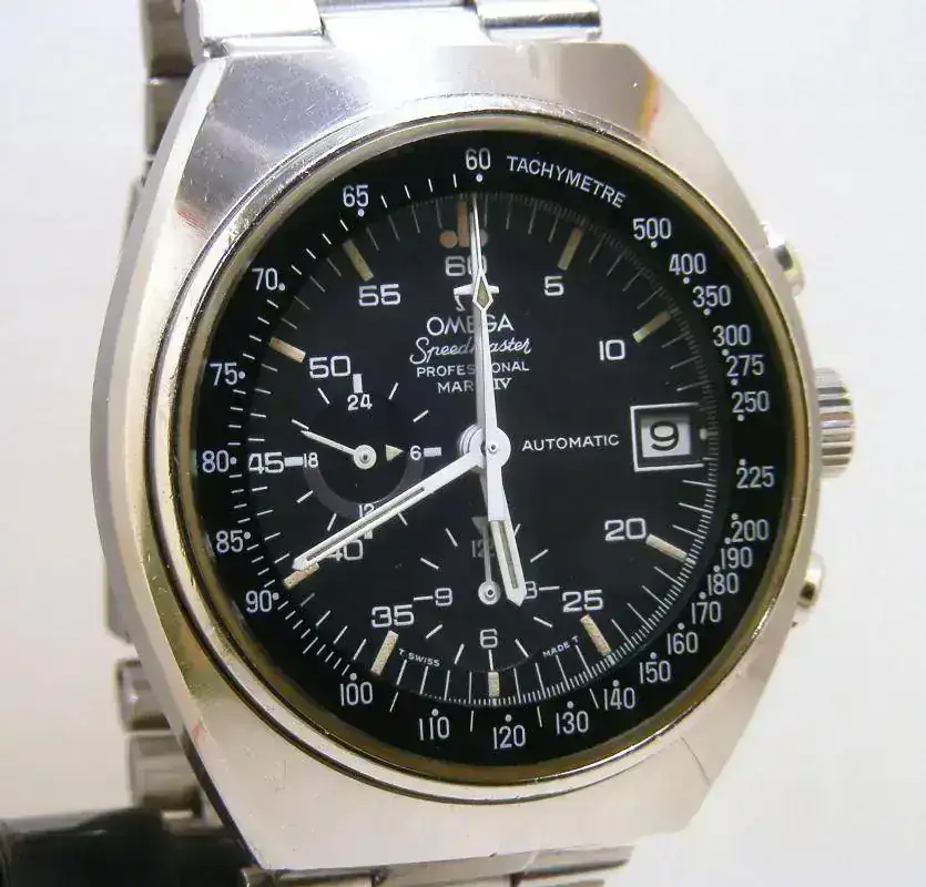

Calibre 861
Omega 861 - Fabricado por Lemania bajo referencia 1873.

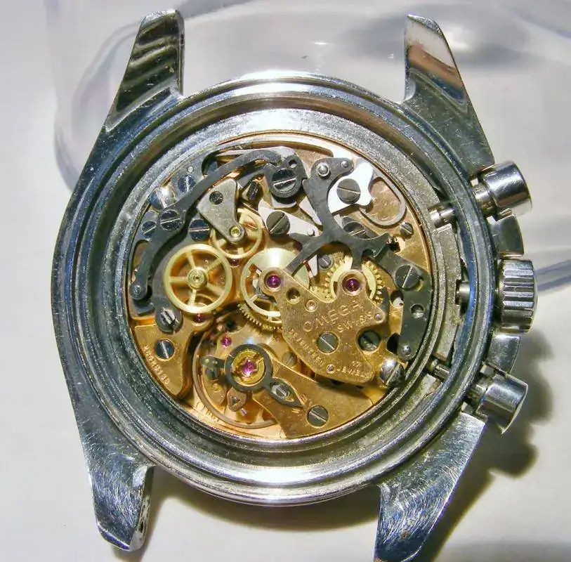

Se encontró en este reloj Speedmaster, cronógrafo de 3 contadores.
Familia:
911: igual 861, GMT
Datos Omega Museum​

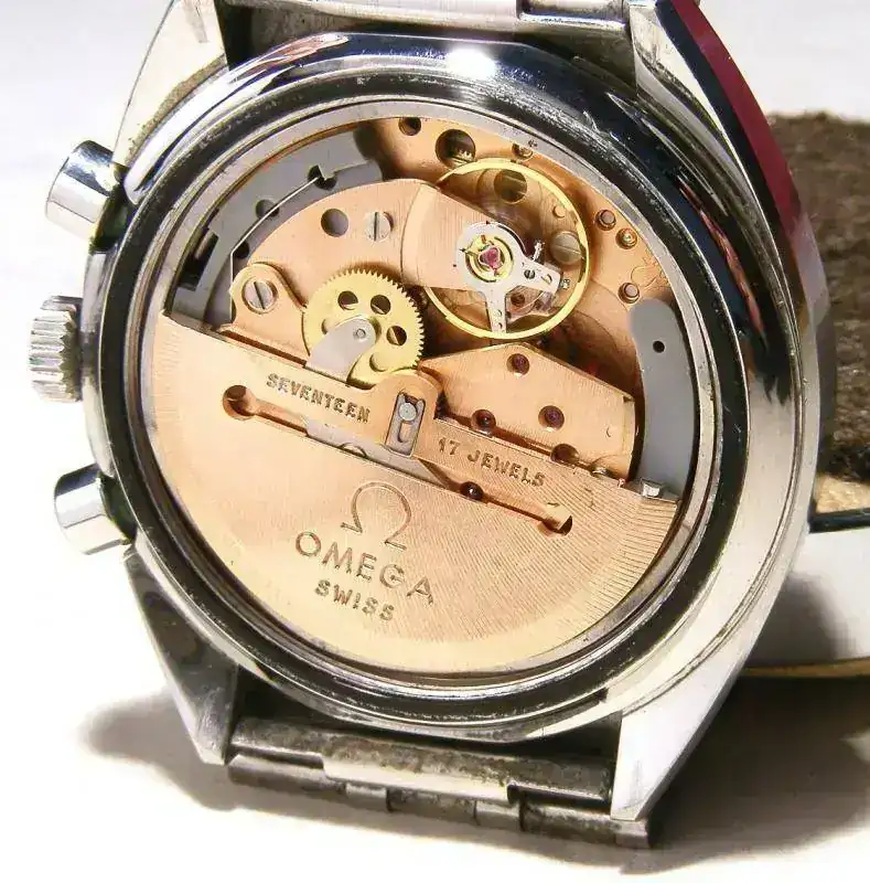

860.webp​

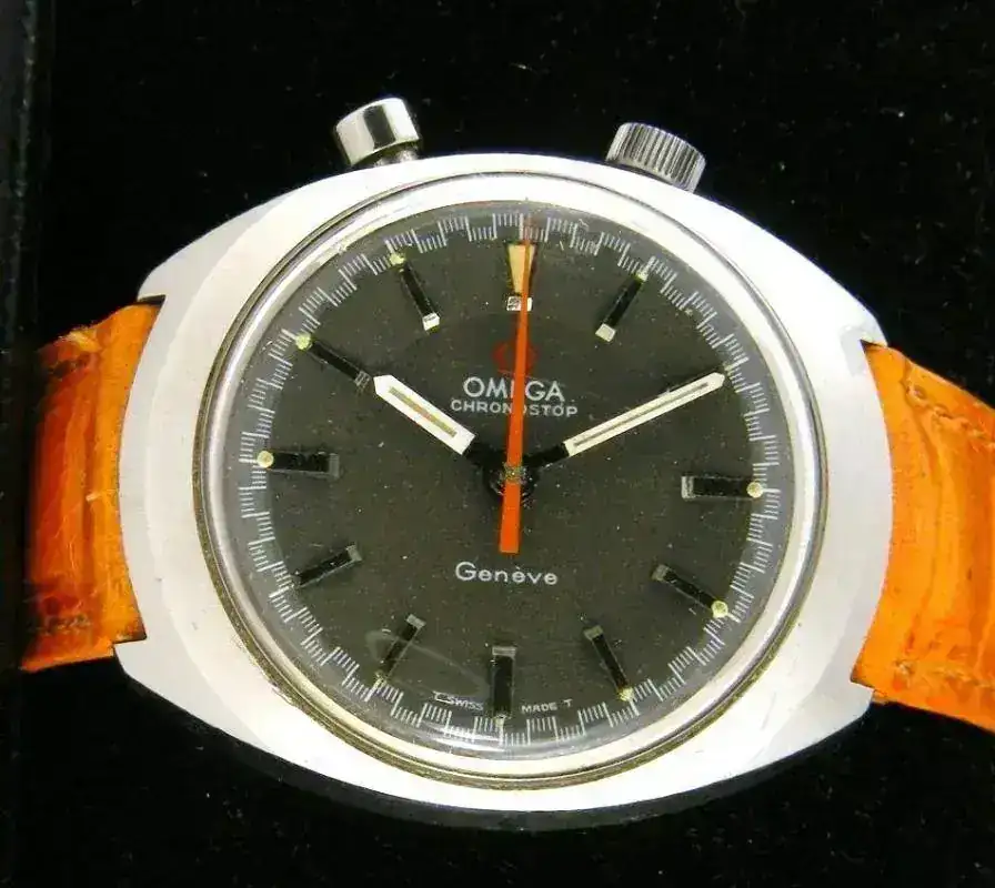

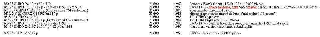

Calibre 865
Omega 865 - Fabricado por Lemania.
Pertenece a una familia que abarca desde el 860 hasta el 930, en total del 865 se fabricaron entre los años 1967 y 1968 12.400 unidades para modelos Chronostop.​
Características Generales : Carga Manual, Diámetro : 27.9 mm, Espesor 5.7 mm. 17 Rubies, 21.600 a/h. ​
Cronógrafo, Con Segundero central hasta 60 Segundos.

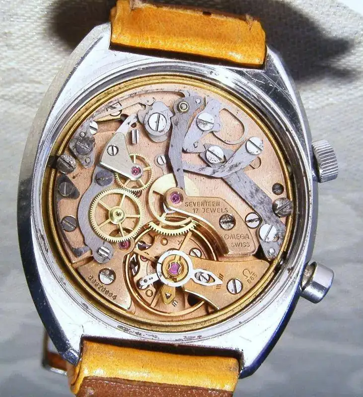

Se encontró en estos relojes Chronostop, uno versión Rallye, con las 12 h. a las 3 h. y otro normal. ​
Familia:

Calibre 930
Calibre 930 - Lemania 3872.
Crono muy escaso y dificil de encontrar, se fabricó en 1969, con un total de 10.000 piezas entre el Bullhead y este De Ville.
El calibre es un derivado del 860, con solo acumulador de 30 minutos y la característica del calendario a las 9 h.
21.600 a/h. 17 Rubíes.
El reloj :
Se encontró en este reloj Mark-IV y tambien está en algunos cronos Seamaster, ​

Calibre 1045
Omega 1045 - Fabricado por Lemania Ref. 5100.
Se fabricaron entre los años 1974 y 1980 un total de 39.000 unidades.​
Características Generales : Carga Manual, Diámetro : 31 mm, Espesor 8.2 mm. 17 Rubies, 28.800 a/h. Calendario a las 3 h. Day/Date y esfera 24 h. a las 12 h. con segundero reloj a las 9 h.​
Cronógrafo, Con Segundero y minutero central, acumulador de 12 horas a las 6 h.​
Se encontró en este reloj Mark-4.5 ​

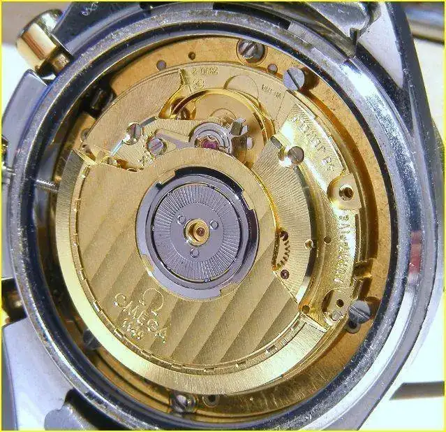

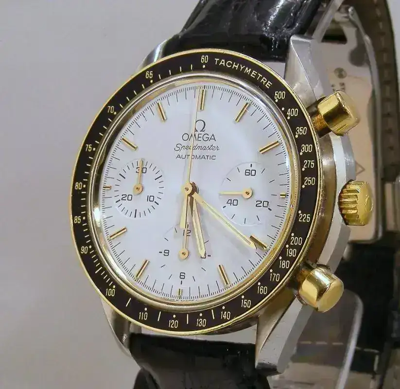

Calibre 1140
Omega 1140 -
Calibre en 2 módulos independientes llegados de 2 fábricas distintas. El módulo reloj equipa una base Eta 2890-2 y el módulo cronógrafo un módulo Dubois-Depraz.​
Características Generales : Carga Automática, Diámetro : 25.6 mm, Espesor ? mm. 45 Rubies, 28.800 a/h. ​
Cronógrafo, Con Segundero central, acumulador de 60 ' a las 3 h. y acumulador de 12 h. a las 6 h., segundero reloj alas 9 h.

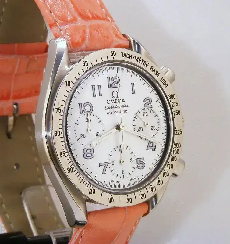

Se encontró en este reloj Speedmaster Reduced. ​
Calibre 1143
Omega 1143 -
El Reloj, un bonito Speedmaster Reduced, Automático

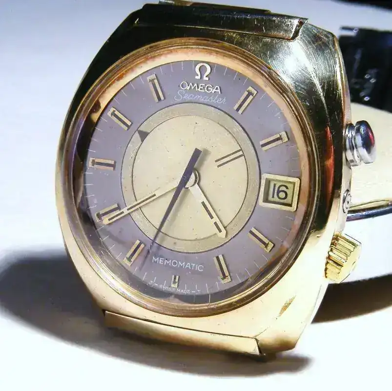

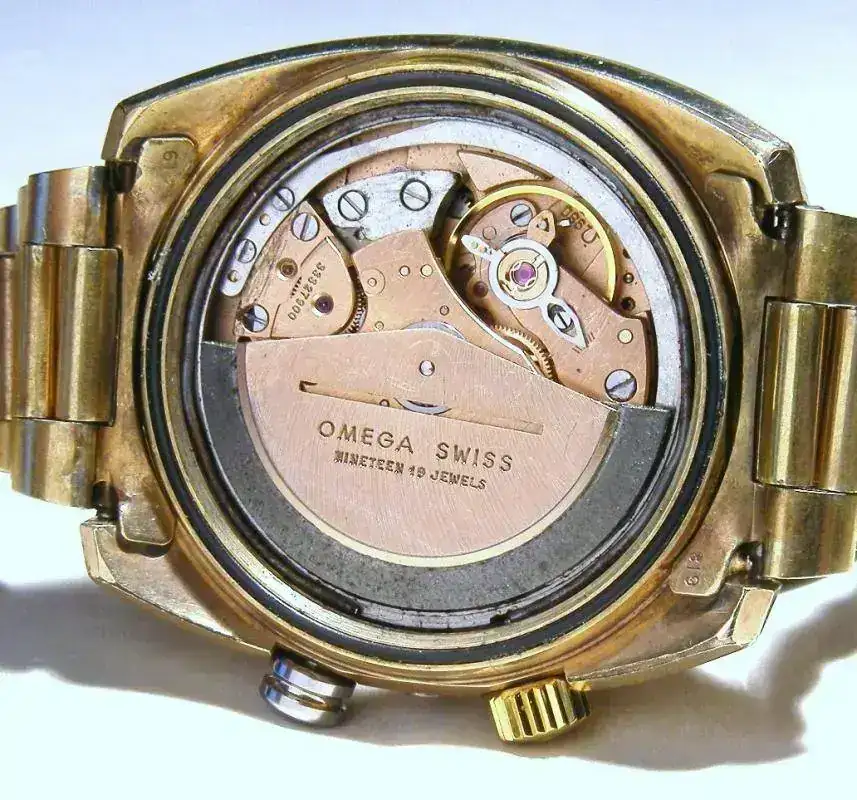

Calibre 980
Omega 980 - Fabricado por Lemania bajo ref. 2980.
Se fabricaron 35.000 unidades entre 1969 y 1974
Características Generales : Carga Manual, Diámetro : 30.8 mm, Espesor 7.8 mm. 19 Rubies, 21.600 a/h. Segundero central y cambio rápido de fecha.​
Alarma de aprox. 10 " - Preselección de alta precisión con selector de horas y minutos.​
Se encontró en este reloj Memomatic. ​

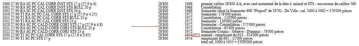

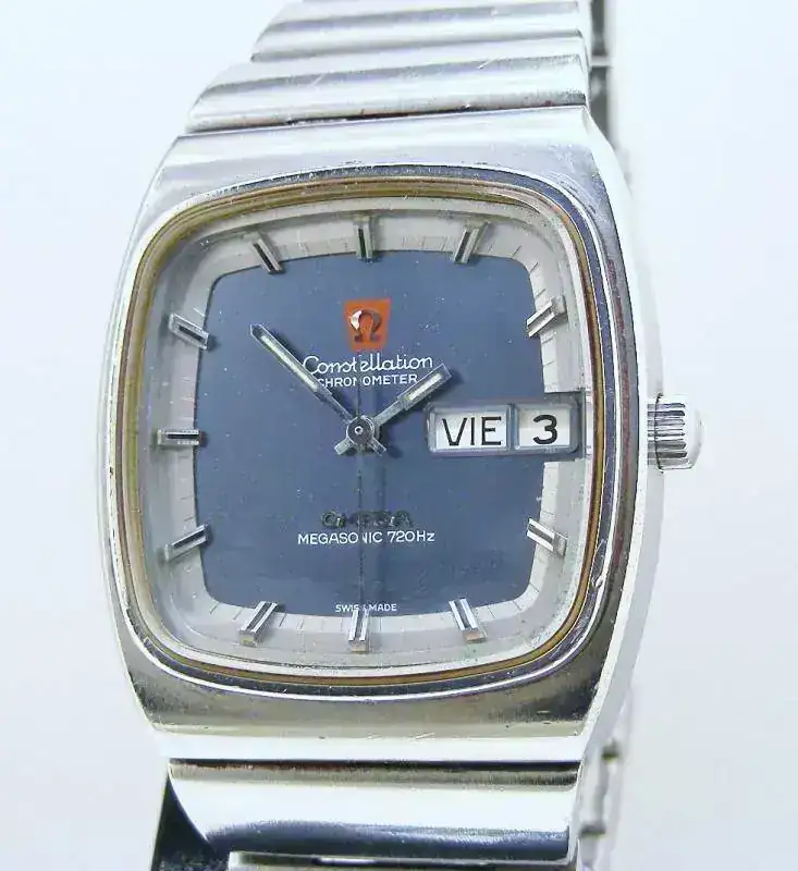

Calibre 1230
Omega 1230 - 720 Hz. - Megasonic
Un calibre que fué evolución del 300 Hz y que simultaneamente estaba destinado a ser el fín de un sistema, el diapasón.
Caracteristicas Generales :
Diámetro : 29.0mm
Altura : 5.5mm
Rubíes : 18
Frecuencia = 720Hz
Destaca que su oscilador lo hace a 720 Hz. y que la rueda de salida aquí fué sustituida por un conjunto cerrado de ruedas activadas una a otras magnéticamente sin que existiera contacto físico entre ellas. El microrotor forma parte integra con el diapasón.
El calibre fue patentado por ESA el 11 de abril de 1971 y presentado en la Feria de basilea de 1973.
El reloj y sus inscripciones :​
1230.webp​

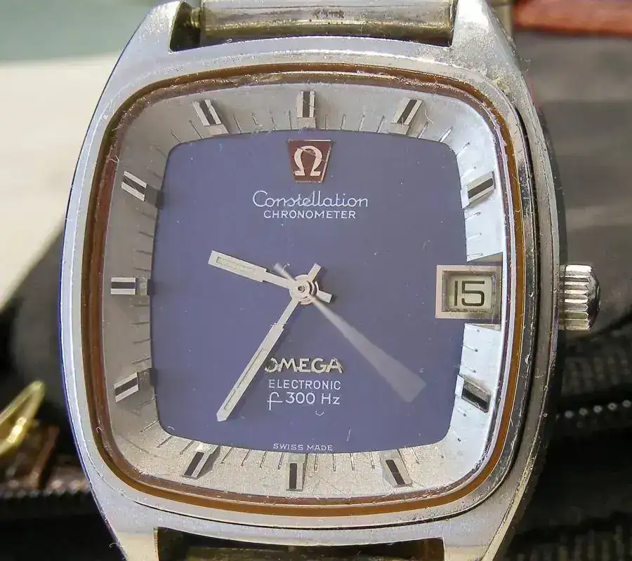

Calibre 1250
Omega 1250
Primer Oscilador a Diapasón montado por Omega, Producido de 1973 a 1977 con un total de 261.000 unidades.
Diámetro : 29 mm
Altura : 4.85 mm
Rubíes : 12
Frecuencia Oscilación : 300 Hz/seg.
Fecha
1250.webp​
