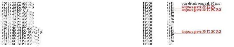

Características Generales de la familia 260 a 286, 30 mm. de Omega.​
260: = 30T2 desde 1949, 15 Rubies261: 17 jewels, antimagnetic
262: 17 Rubies, Regulador excentrico
265: 15 Rubies, antimagnetico
266,267: 17 Rubies, antimagnetico
268: 17 Rubies
269: 17 Rubies, Espiral plano tipo Breguet
30SC : 16 Rubies, sin Incabloc
30T1: 16 Rubies, sin incabloc
30T2SC: 16 Rubies, sin Incabloc
30T2SCPC: 17/18 Rubies, Incabloc
280: =Omega 30SC T2 desde 1949, 17 Rubies
281: 17 Rubies, regulador Excentrico
283,284: 17 Rubies, antimagnetico
285: 17 Rubies
286: 17 Rubies, Espiral plano.
Datos según Omega Museum​

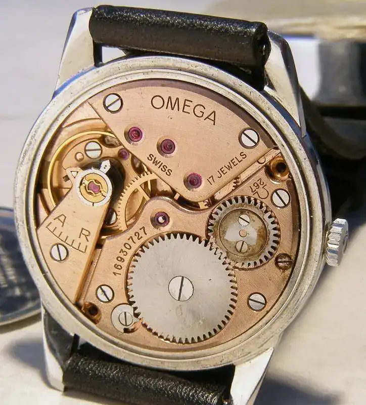

Omega 267
Familia muy numerosa fabricada entre 1940 y 1963 con más de 3.000.000 de unidades en total.
Comparte muchas características de la serie 30, Diámetro 30 mm, espesor 4.05 mm, 17 Rubies, 18.000 A/h. Espiral Breguet.

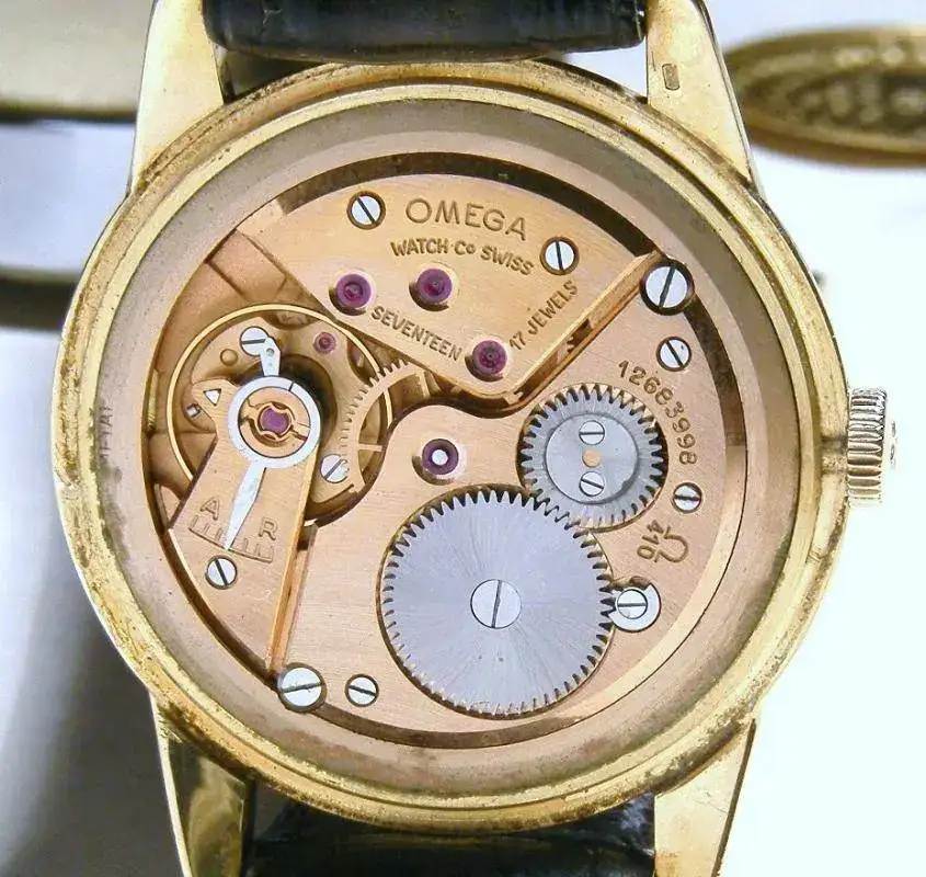

Calibre 410
Familia 410- 420
Calibres lanzados en 1.951, comercialmente lanzados para complementar la gama de la Omega de relojes de pequeñas dimensiones, que tras la salida de la familia 28 de catalogo, que estaba huérfana de esta tipología de relojes.
Técnicamente están emparentados con una familia precedente, la 26.5 de la década de los 30, y compartirían el catalogo de Omega con la familia de rotor completo 490-505. Con la familia 26.5 comparte características técnicas, aunque la disposición de los puentes es similar a los de la familia 30.
Dos calibres pertenecen a esta familia 410 y 420.
Omega 410, Se empezó a fabricar en 1951, es un movimiento pequeño, de 26.5 mm de diámetro, 3.6 mm. de espesor, espiral Breguet, 17 Rubies, 18.000 A/h. y segundero a las 6 h.
Variantes :
Omega 420, Idéntico con segundero central
Es un claro descendiente de los famosos 30 T y de la familia 26x, presenta Incabloc y un gran Rubí en la Rueda del centro.
Se encuentra, entre otros, en este modelo Omega caja nº. 14330.

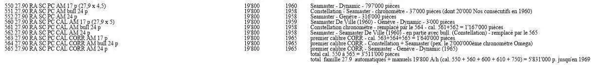

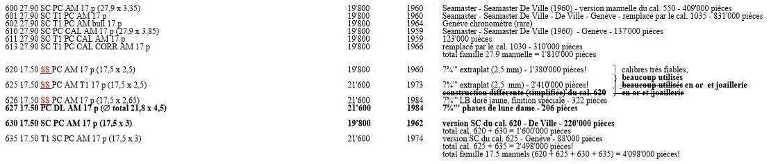

Calibres 600 a 613
Familia 600 a 635​
Versión manual de la familia de 27.90, a la que pertenecen los calibres automáticos con rotor completo de las sub-familias 55X-56X-75X.
Se crean en 1.959 en versión con calendario, para completar la gama de la Omega, que por política comercial siempre tenía en catalogo versiones automáticas y manuales de sus relojes. En 1.960 se crea la versión sin datario.
Las características de la familia, equipados todos con segundos centrales, Incabloc, Acabado Antimagnético, 17 joyas y 19.800 a/h:
Versión con datario desde 1.959
Diámetro: 27.90
Altura: 3.85 mm
Calibres: 610-611-612
Versión Sin Calendario desde 1.960
Diámetro: 27.90
Altura: 3,35 mm
Calibres: 600-601-602
Producción toral de la familía: 1.810.000 Unidades
Se pueden encontrar con dos tipos de órgano regulador.
El regulador micrométrico cuello de cisne, usado en los calibres 600-602 y 610.
El regulador excéntrico, usados en los calibres 601-611 y 612
Particularmente raros en esta serie son los calibres 602, fabricados en el modelo Genéve y con boletín de marcha Chonometre, cuyo mostrador recogía la certificación con la grafía “Oficially Certified” y sin marcajes en el movimiento.
La última versión del calibre, el 613 con datario, incluye la función de cambio de fecha rápido usada por la Omega desde 1.965.
Familia​
600:
601: Regulador excéntrico
602: chronometer
610: fecha
611: Regulador excéntrico, fecha
613: Cambio rápido fecha​

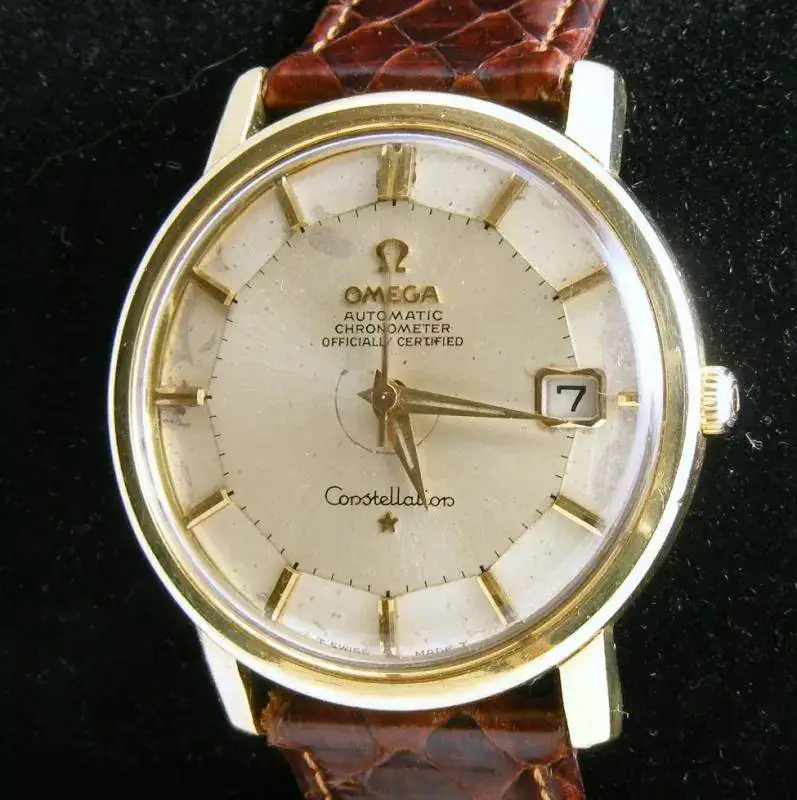

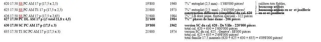

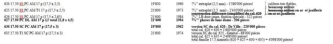

Calibres 620 a 635
Familia 620-635​
Una de las familias más longevas de la Omega. Calibres extraplanos y de reducidas dimensiones, usados mayoritariamente para relojes de dama y relojes de joyería, se usó para reloj de caballero adaptando a cajas de mayores dimensiones.​
La familia nace en 1.960 con la creación del calibre 620. Calibre Sub-second, aunque en muchas unidades se montaba sin segundero.​
Características técnicas de la versión sub-second:​
Diámetro: 17.50 mm
Altura: 2.5 mm
Altenancias: 19.800
Joyas: 17​
En 1.962 se crea la versión con segundos centrales, calibre 630, en el que se incrementa la altura hasta los 3 mm, ​
Diámetro: 17.50 mm
Altura: 3 mm
Altenancias: 19.800
Joyas: 17​
Después de 13 años de la creación del calibre, en 1.973, se incrementan las alternancias hasta las 21.600 para la versión sub-second. En 1.974 se incrementa en la versión de segundos centrales.​
Al calibre sub-second modificado a 21.600 A/h se le denomina 625. El calibre modificado de segundos centrales es el 635.​
Del total de la familia, 620+625+630+636 se fabricaron 4.098.000 unidades, la familia con mayor producción en la historia de la Omega.​
En 1.984, después de la decisión de la Omega de abandonar la produción de calibres propios de 1.983, se revisó la familia y se lanzaron ediciones especiales del calibre 625, decoradas especialmente para modelos Louis Brandt. El calibre 626 esqueleto y el 627 con fases de la luna, son las últimas versiones de esta exitosa familia.​
Familia:​
620: 19800A/h
625: 21600A/h
630: 19800A/h, Segundero Central
635: 21600A/h, Segundero Central​

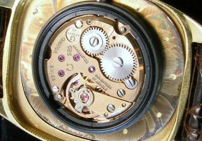

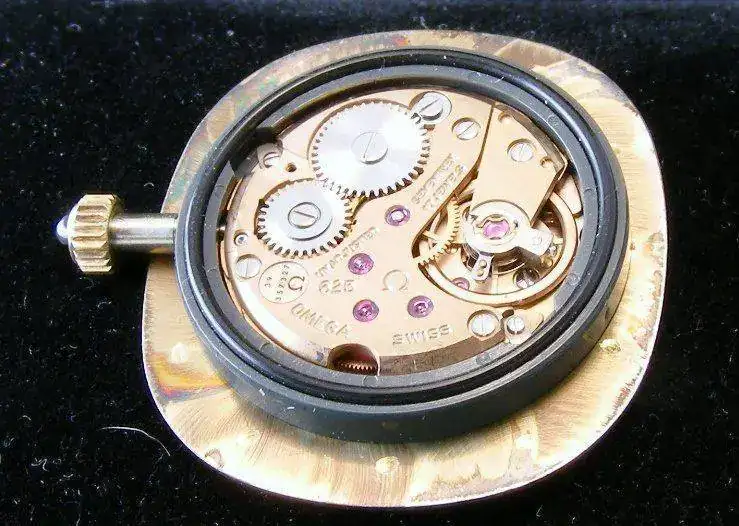

Calibre 625
Omega 625
Pertenece a una familia que abarca desde el 620 hasta el 635, en total se fabricaron entre los años 1973 y 1979 más de 2.500.000 unidades.​
Características Generales : Carga manual, Diámetro : 17.5 mm, Espesor : 2.5 mm. 17 Rubies, 21.600 a/h. ​
Se encontró en este reloj De Ville.​

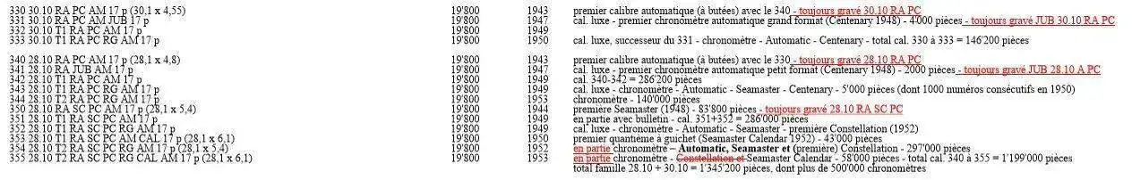

Calibre 28.10 y 30.10
Omega 30.10 RA PC desde 1.949 calibre 330
Primer automático de la Omega junto al 28.10 RA PC. Calibres creados en 1.943.
Do= 30.5mm
H= 4.55mm
17 jewels
f = 19800 A/h
power reserve 42h
Calibre
30.1mm, Segundero a las 6 h.:
330 (30.10RA PC): -
331 (30.10RA PC AM): antimagnetico
332 (30.10T1 RA PC):
333 (30.10T1 RA PC RG): Regulador Excentrico
28.10 mm, Segundero a las 6h.
340 (28.10RA PC): -
341: Edición especial Jubilé del 340
342 (28.10T1 RA PC):
343 (28.10T1 RA PC RG): Chronometer, Regulador Excéntrico
344: redesign 342
28.1mm, Segundero Central:
350 (28.10RA SC PC): -
351 (28.10T1 RA SC PC):
352: chronometer, Regulator Excéntrico
353: fecha a las 6 h.
354: igual 351
355: fecha a las 6h.

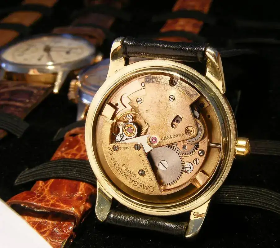

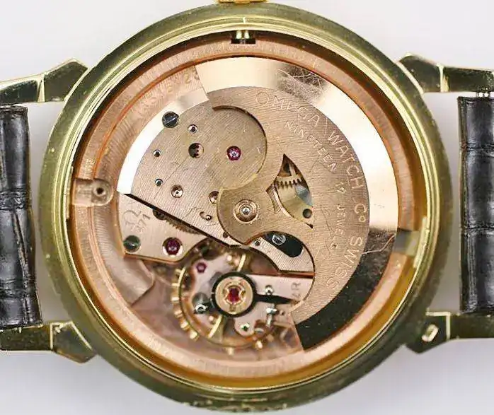

Calibre 354
Omega 354
Familia muy numerosa que empieza en el 330 fabricados entre los años 1952 y 1955, siendo sucesores de los 28.10 y 30.10 fabricados desde el año 1943, en total se fabricaron 1.300.000 unidades, más de 500.000 con ajuste "Chronometre".
Carga automática tipo martillo (Bumper, con recorrido parcial del rotor) Diámetro de 28.1 mm, Espesor de 5.45 mm. 17 Rubies, 19.800 A/h. y ajuste micrométrico.
Se encontró en este modelo con segundero central.

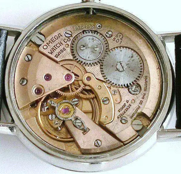

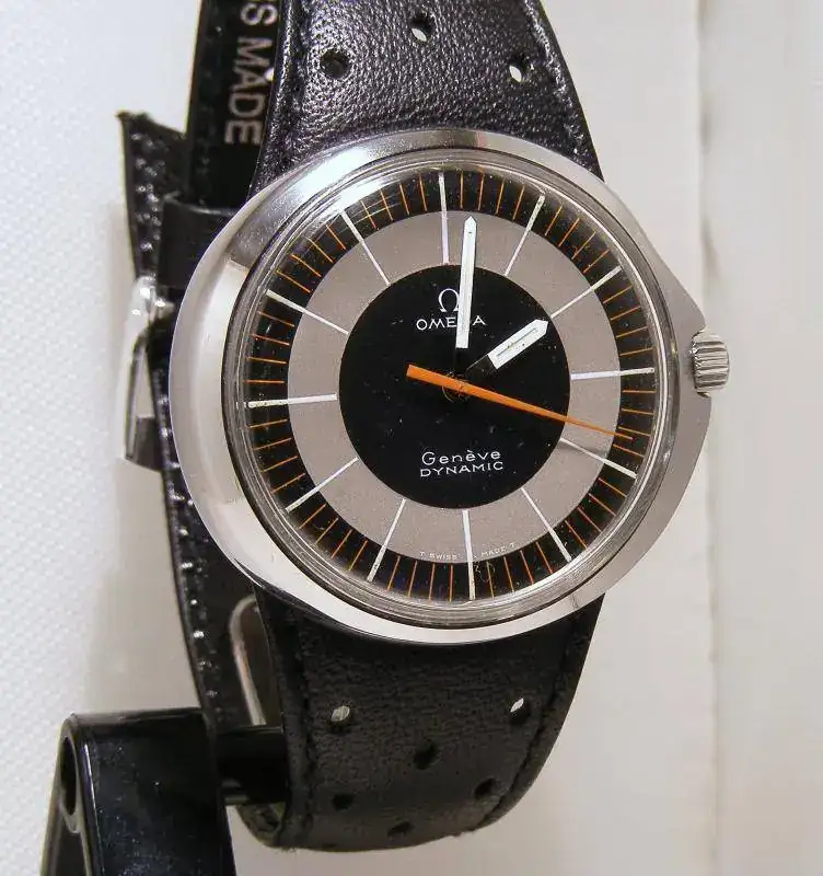

Calibre 601
El Omega 601 pertenece a una familia que va desde el 600 hasta el 613, construidos entre los años 1962 hasta 1970.
Características generales : Diámetro : 27.9 mm. Espesor : 3.35, 17 Rubíes y 19.800 A/h.
Este movimiento se empleó en los Dynamic de carga manual.​

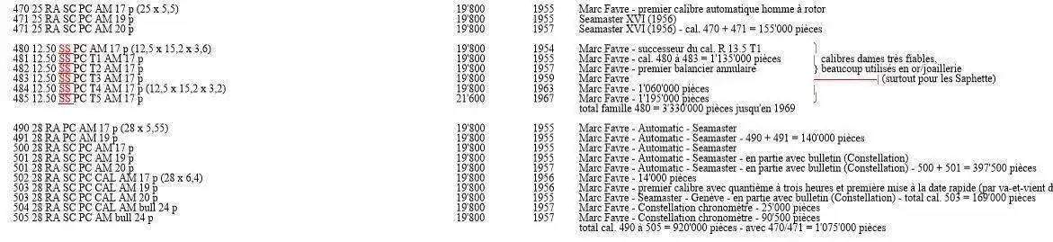

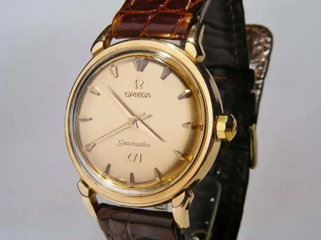

Calibre 470 a 471
Familia 470
Los primeros calibres automáticos con rotor completo son los pertenecientes a la familia 470. Edouard Schwaar fue el responsable de la evolución de los calibres de carga a martillo hacia los calibres de de carga automática con giro completo bidireccional. Esta es la principal diferencia con el anterior sistema de carga, la masa oscilante gira en ambas direcciones libremente, para facilitar la carga del sistema.
Creados en 1.955 con unas dimensiones de:
Diámetro: 25 mm
Altura: 5.5 mm
Alternancias: 19.800
Producción: 155.000 Unidades
No tienen una vida comercial muy larga y sólo se mantiene en producción 4 años. Durante su vida comercial sufren modificaciones en el número de rubíes, así el 471, el otro calibre de la familia se lanza en versiones de 19 y 20 rubíes.
Quizás la seña de identidad de estos calibres sea el ajuste micrométrico especial que llevaban y que es propio exclusivamente de esta familia.
Toda la familia es de segundos centrales, poseen incabloc y acabado antimagnético.
El modelo emblemático de estos calibres es el Seamaster XVI, edición especial para los Juegos Olimpicos de Melbourne.

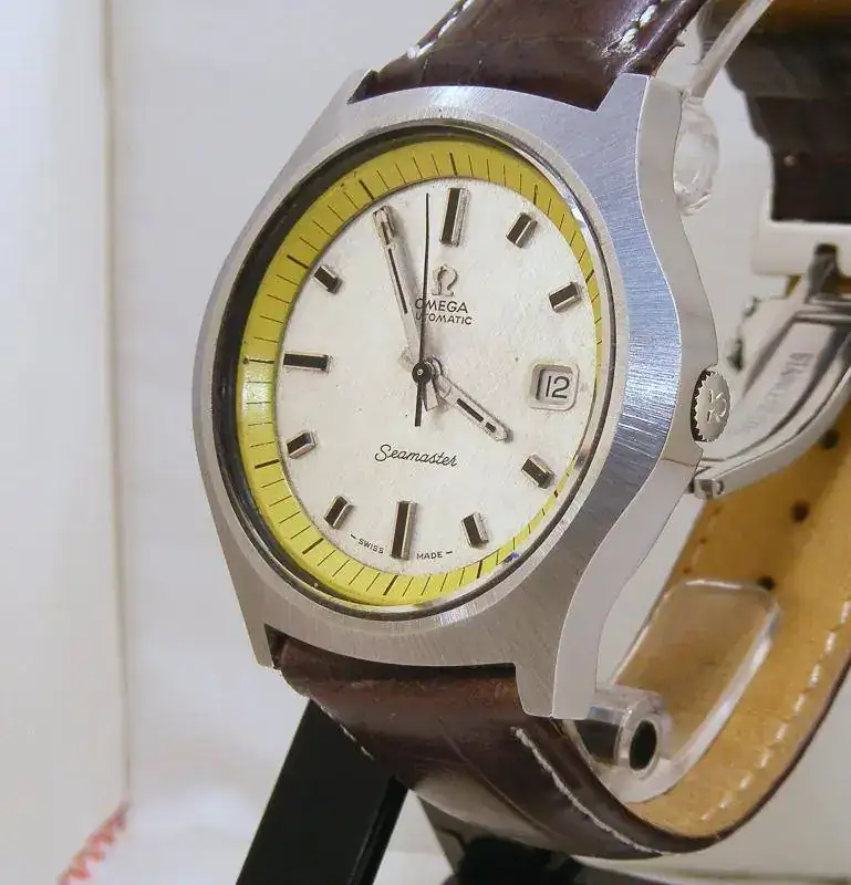

OMEGA SEAMASTER CAL 471 1961

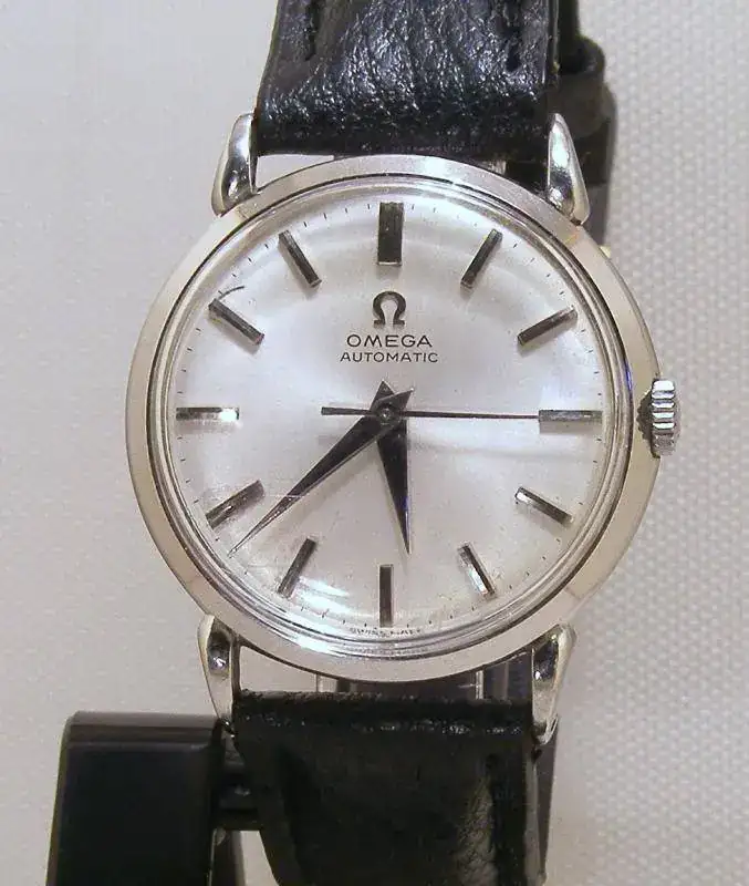

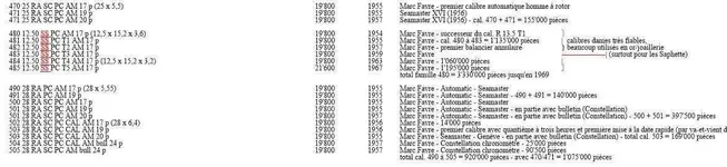

Calibres 490 a 505
Familia 490
A esta familia pertenecen los calibres numerados del 490 hasta el 505, más conocidos por los coleccionadores como los iniciales 500.
Obra de Edouard Schwaar suponen una evolución radical en el diseño de los automáticos de la Omega y cimentan la fama de la marca en esta categoría. Podemos distinguir dos sub-familias:
Versiones sin Calendario:
490-491-500-501-505
Diámetro: 28 mm
Altura: 5.55 mm
Nacidos en 1.955 todas las versiones son de segundos centrales, poseen Incabloc y acabado antimagnético. Evolucionan el número de rubíes desde los 17 del 490 hasta los 24 de una de las versiones del 505.
Versiones con Calendario:
502-503-504
Diámetro: 28 mm
Altura: 6.40 mm
Producción de la familia: 1.075.000 Unidades.
Nacidos en 1.956 todas las versiones son de segundos centrales, poseen Incabloc y acabado antimagnético. Evolucionan el número de rubíes desde los 17 del 502, calibre muy raro del que sólo se produjeron 14.000 unidades hasta los 24 del 504.
Tecnológicamente superiores a la familia 470, son la evolución directa de los calibres 28.10 de martillo. Suponen la ruptura definitiva con los procesos de producción anteriores y la aplicación de modernos procesos productivos,nuevos componentes y soluciones (Nuevo sistema de Segundos Centrales Independiente,Balance Glucydur de dos brazos,Espiral Plana Auto-regulable Nivarox,Uso de Berilio en la fabricación de compontes, Ajuste del órgano regulador micrométrico cuello de cisne,...). Su coste producción se dispara, pero por contra las calidades de estos calibres están fuera de toda discusión y en el primer escalón de la época.

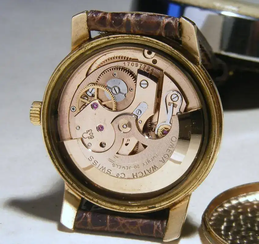

Calibre 501
Omega 503
Pertenece a una familia que abarca desde el 470 hasta el 505, en total se fabricaron entre los años 1955 y 1960 más de 1.100.000 unidades, muchas de ellas en versión "Chronometre".
Caracteristicas Generales : Automático de Rotor a giro completo, carga bidireccional, Diámetro : 28 mm, Espesor 5.55 mm. 19 ó 20 Rubies, 19.800 a/h. y ajuste micrométrico.

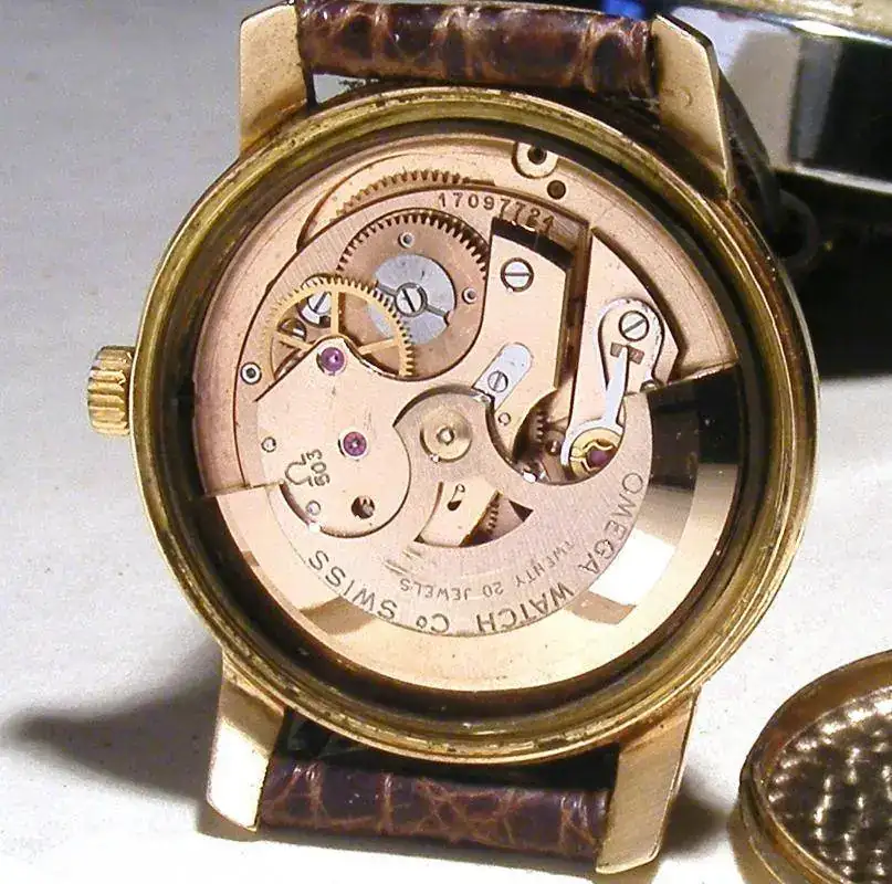

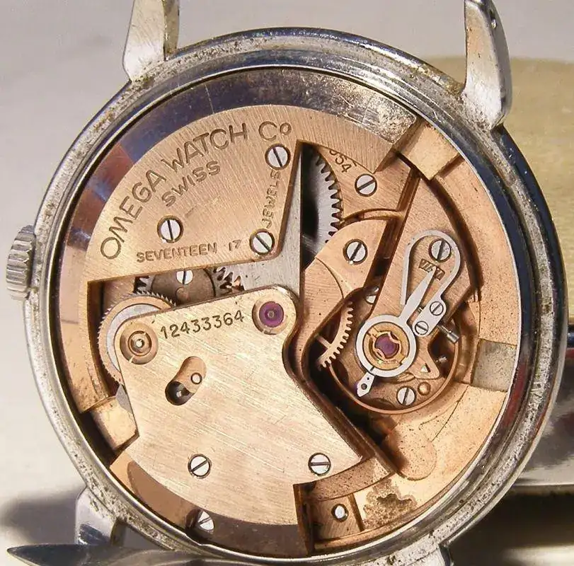

Se encontró en este reloj :
Familia:
470: 25mm, 17 Rubies
471: 25mm, 19/20 Rubies
490: 28mm, 17 Rubies, Segundero a las 6 h.
491: 28mm, 19 Rubies, Segundero a las 6 h.
500: 28mm, 17 Rubies
501: 28mm, 19/20 Rubies
502: 28mm, 17 Rubies, fecha
503: 28mm, 19/20 Rubies, fecha
504: 28mm, 24 Rubies, fecha, chronometer
505: 28mm, 24 jewels, chronometer

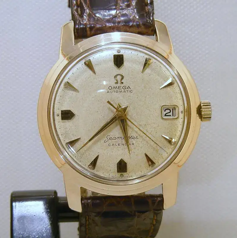

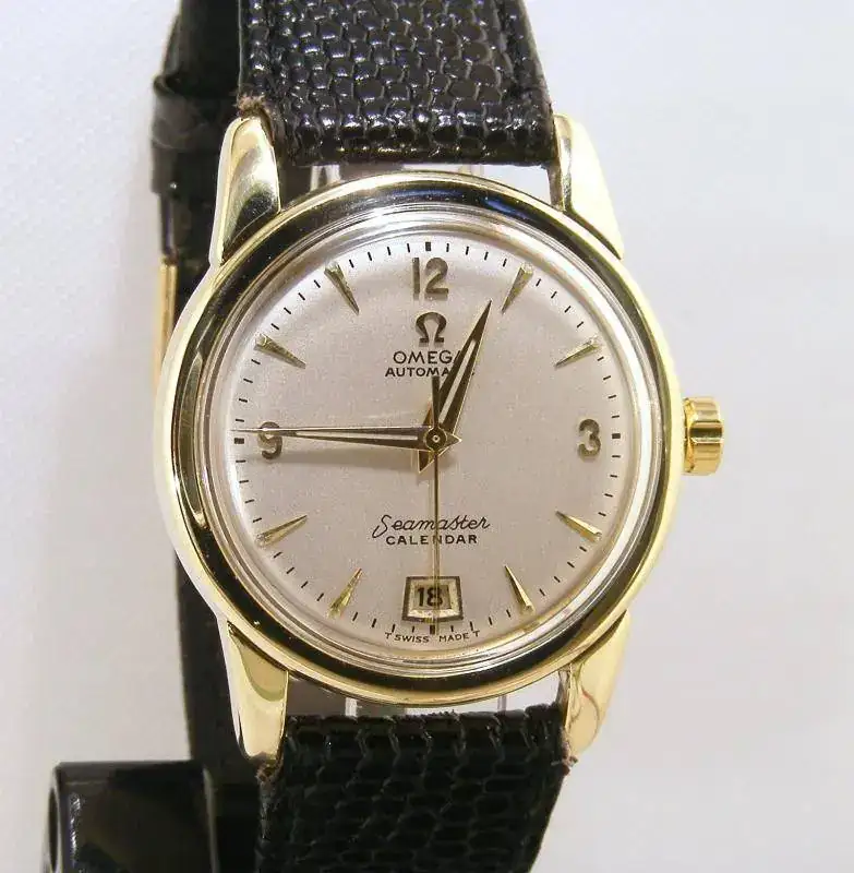

Se encontró en este reloj Seamaster, caja 2849, Calendario a las 3 h.

Calibres 550 a 565
Familia 55X
Familia que nace como evolución de los calibres 500 iniciales , son conocidos como los MID-500 por los anglosajones. Anton Kreuzer y Heinz Hampel son los responsables de la sustitución de la seria inicial 500 por esta nueva familia de calibres. Diseñados por Marc Colombe.
En esta época los consumidores comienzan a demandar diseños de caja más planos, se decide crear una nueva tipología de calibres que permitan su uso en diseños de caja que permitan más adecuados a estos cánones.
La principal diferencia con los anteriores calibres son las dimensiones:
550-551-552
Diámetro: 27,90 mm
Altura: 4.5 mm
560-561-562-563-564-565
Diámetro: 27.90mm
Altura: 5,00 mm
Producción total: 3.511.000 Unidades
Ambas versiones del calibre con calendario y sin él, nacen en 1.958 con los calibres 561 y 551. El número de joyas es 24 y la evolución más significativa se produce en 1.965, con la adopción del cambio de fecha rápido en los calibres 563-564-565, desarrollados al mismo tiempo. Anecdóticamente los calibres 560 en versión con calendario y 550 en versión sin datario no son los iniciales de la serie, siendo su desarrollo de 1.959 y 1.960. Son las únicas versiones de la familia de 17 rubíes y se montaron mayoritariamente en modelos DYNAMIC.
Técnicamente mejoran a la familia 490 con la adopción de evoluciones de nuevos soluciones, como el nuevo balance Glucydur de 4 brazos, nuevo tren de rodaje, nuevo escape de línea y ampliación de la reserva de marcha hasta las 50 horas. Además algunos componentes problemáticos de la serie 490, fueron sustituidos por componentes fabricados con nuevos materiales que incrementaron su durabilidad.
La estandarización de procesos de producción,calidad de materiales, innovación tecnológica y la facilidad de regulación de sus mecanismos, permitió un hito en la historia de la Omega, 100.000 unidades consecutivas de la familia 55X, obtuvieron en 1.965 certificado Chronometer Very Best. Todas las unidades salieron de la factoría de Omega y directamente fueron certificadas, sin que ninguna fallara el Test.

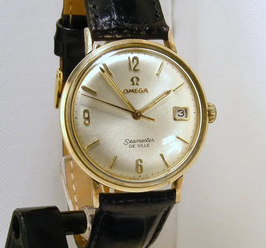

Se encontró en este reloj Seamaster DeVille, calendario a las 3 h.​

Calibre 561
Omega 561
Pertenece a una familia que abarca desde el 550 hasta el 752, en total se fabricaron entre los años 1958 y 1969 más de 5.800.000 unidades, muchas de ellas en versión "Chronometre".​
Características Generales : Automático de Rotor a giro completo, carga bidireccional, Diámetro : 27.9 mm, Espesor 5 mm. 24 Rubies, 19.800 a/h. Chronometre 5 Ajustes y ajuste micrométrico. ​

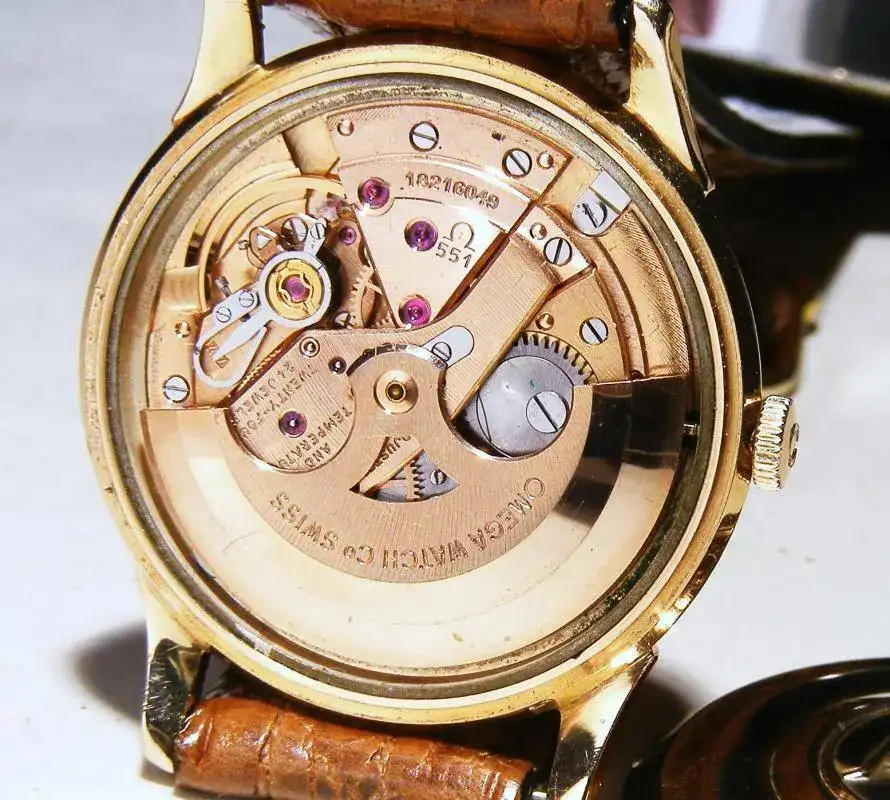

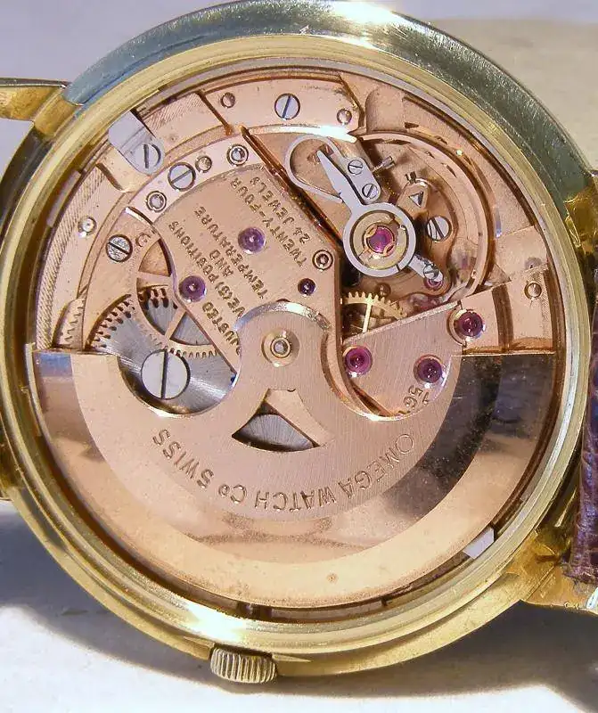

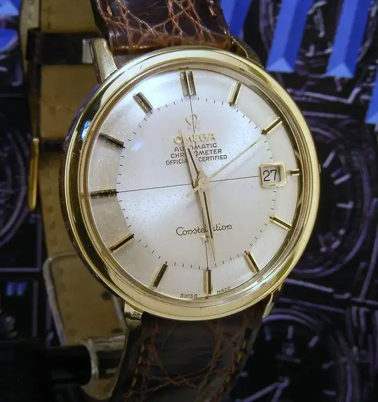

Se encontró en este reloj Constellation, Pie-Pan, caja nº 168.004/14 SC, calendario a las 3 h.​
Familia:
550: 17 Rubies
551: 24 Rubies, chronometer
552: 24 Rubies
560: 17 Rubies, Fecha
561: 24 Rubies, fecha, chronometer
562: 24 Rubies, Fecha
Modelos con cambio rápido fecha :
563: 17 Rubies, fecha
564: 24 Rubies, fecha, chronometer
565: 24 Rubies, fecha
750: 17 Rubies, day/date
751: 24 Rubies, day/date, chronometer
752: 24 Rubies, day/date
Datos según Omega Museum :​

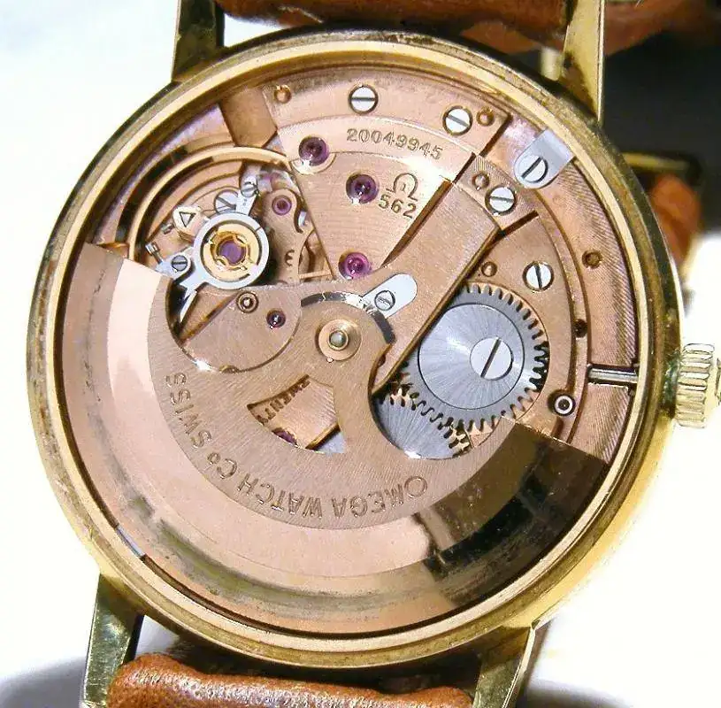

Calibre 562
Omega 562
Características Generales : Automático de Rotor a giro completo, carga bidireccional, Diámetro : 27.9 mm, Espesor 5 mm. 24 Rubíes, 19.800 a/h. ajuste micrométrico y calendario a las 3 h. ​

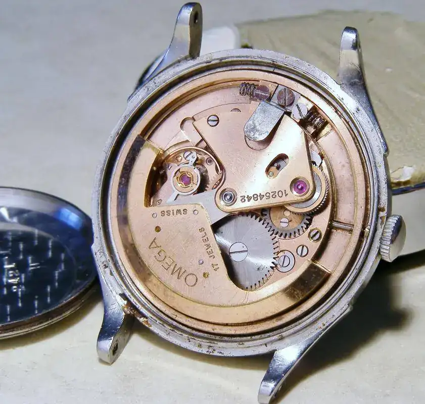

Se encontró en este reloj Seamaster, calendario a las 3 h.​

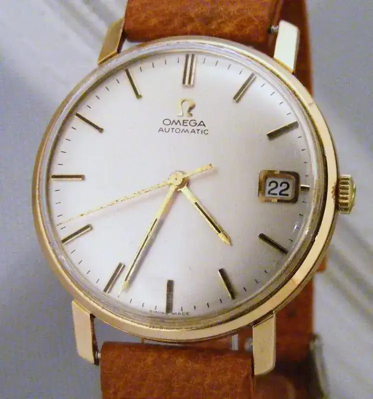

Calibre 563
Omega 563
Características Generales : Automático de Rotor a giro completo, carga bidireccional, Diámetro : 27.9 mm, Espesor 5.05 mm. 24 Rubíes, 19.800 a/h. ajuste micrométrico y calendario a las 3 h con cambio rápido de fecha. ​

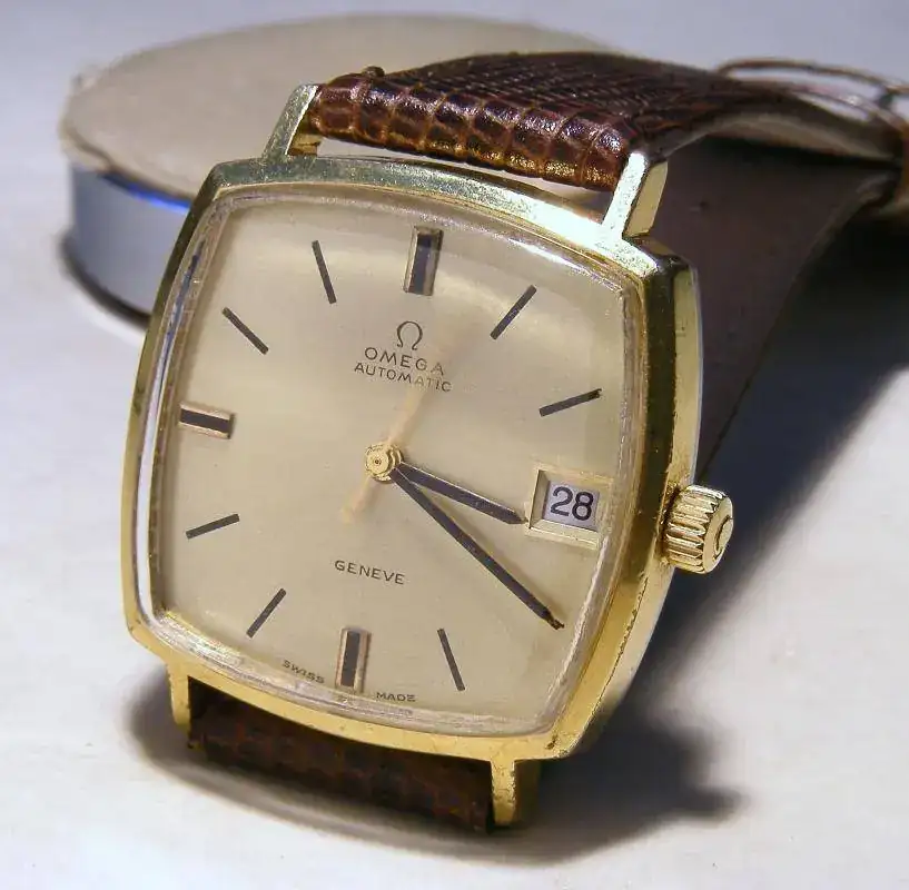

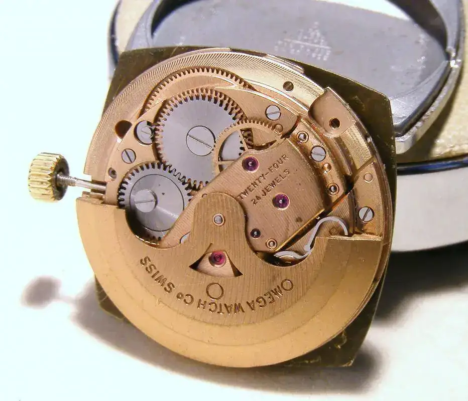

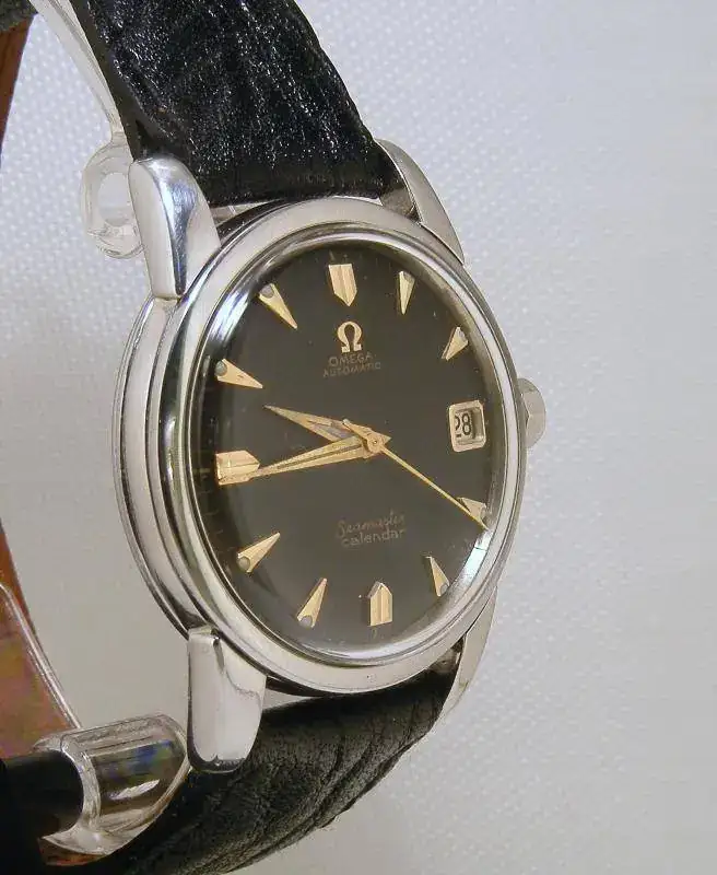

Se encontró en este reloj Geneve, caja nº 162.010, calendario a las 3 h.​

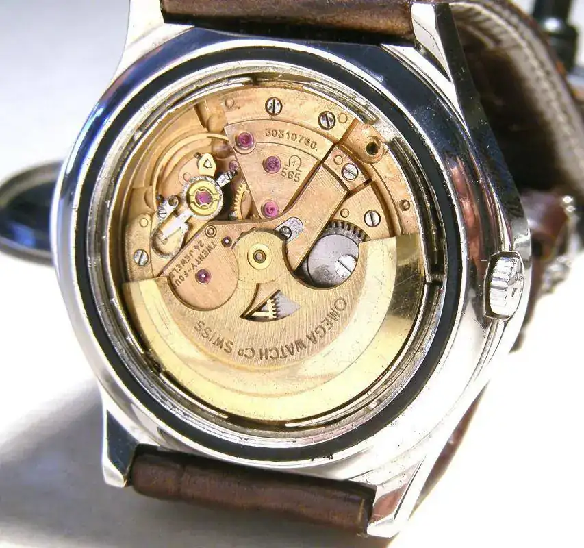

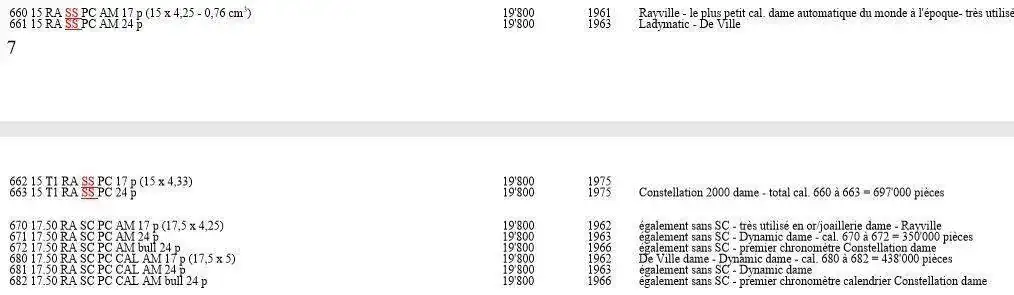

Familia de calibres para relojes de dama, se crean 1.961. Son los calibres automáticos más pequeños en la historia de la Industria Suiza, con un volumen de 0,76 cm cúbicos.
Versión sub-second:
Calibres 660-661
Diámetro: 15 mm
Altura: 4.25 mm
Volumen: 0,76 cm cúbicos.
Versión Segundos Centrales:
Calibres
Diámetro: 15 mm
Altura: 4.33 mm
Producidos en versiones de 17 y 24 rubíes con una producción de 697.000 Unidades
Calibres 670 a 682
Familia 670
Familia de automáticos mayoritariamente usados en relojes de dama, aunque se usan en relojes para caballero adaptando los movimientos a las cajas.
Nacen en 1.962 las dos versiones del calibre, con y sin calendario:
Versiones sin calendario:
670-671-672
Diámetro: 17.5 mm
Altura: 4.25 mm
Versiones con calendario:
680-681-682
Diámetro: 17.50mm
Altura: 5.00 mm
Todos los movimientos se montan en la fábrica adquirida a Blancpain en Rayville, y aunque llevan la complicación de Segundos Centrales, muchos se montan sin segundero. Los rubíes evolucionan de los 17 de los primeros calibres hasta las 24 de los últimos.
En 1.973 se modifica el diseño de la familia pasando a 21.600 alternancias, para ello, la altura de los calibres finales de la serie 683-684-685 se modifica a 5,05 mm.
Esta serie de calibres se montaron en los primeros Constellation COSC femeninos, de la familia se produjeron 1.458.000 Unidades.
