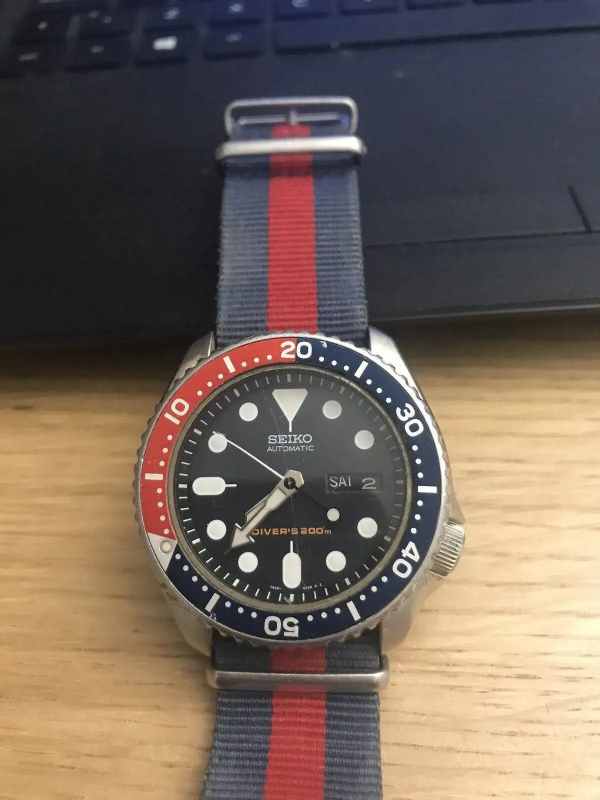

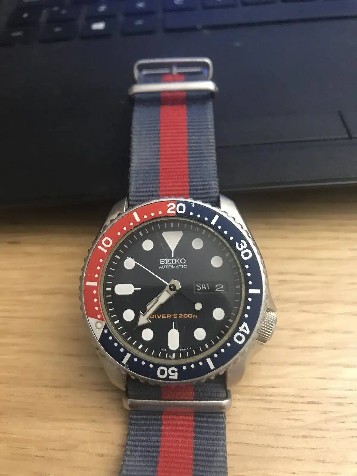

Lo que pasa es que con los del 7s36 me has liado un poco. Quitando ese movimiento que compraste, que movimiento exactamente tenia el reloj originalmente y que modelo de reloj es? Con unas fotos seria mejor.
Hola,anteriormente tenía un calibre 7s 26 ,y le puse el 7s36 c,el reloj lo compré hace tres años
