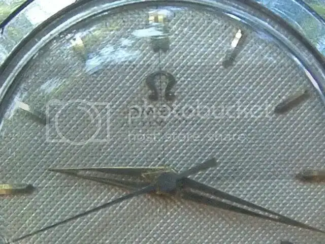

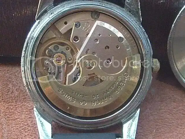

Omega 30 T2 SC PC
Benas a todos,
Les presento mi omega 30 T2 SCPC. Espero que les guste.

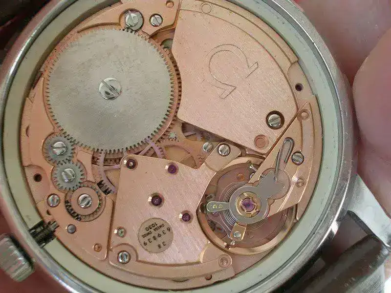

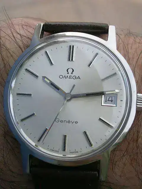

Pues ya que no me ha parecido ver el olvidado Omega 1030, les dejo con unas fotos del mismo, ya que todo lo demás sobre lo han dicho creo Uds.
