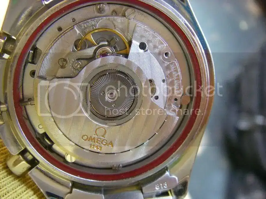

Cal 750 Seamaster
OMEGA ELECTRONIC F-300H CHRONOMETER

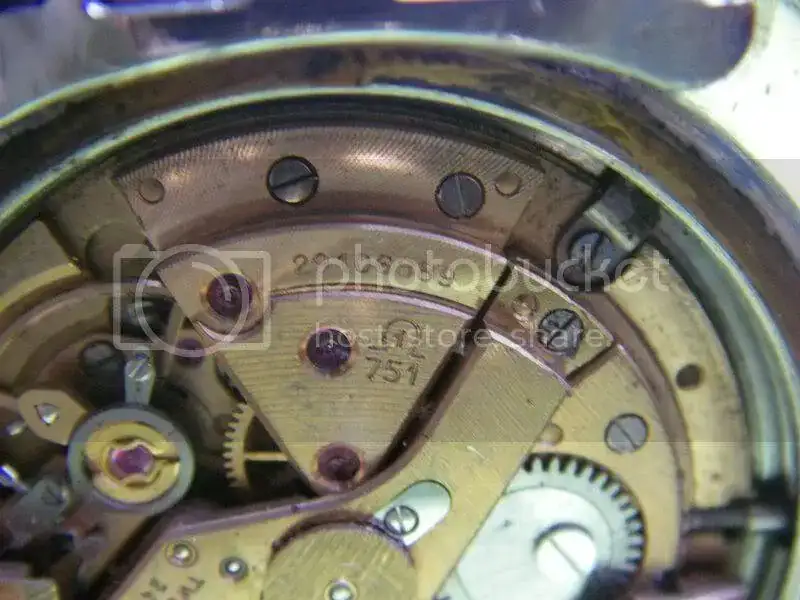

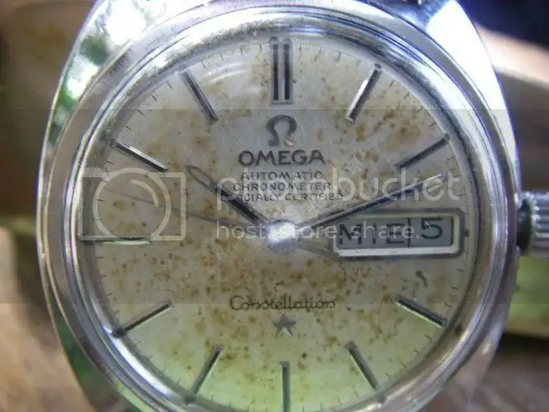

Calibre 752.
Recuerdo que los calibres del Omega Constellation Pie-Pan son los 504, 505, 551, 561, 564 y 751.
No obstante, en la "época de confusión" se exportarían una partida con destino a Japón con el Cal. 752.
En los hilos que inserto, ya antiguos, se repiten que se localizaron tres ejemplares. Que hay que acrecentar con el mío (adquirido en el país nipón) y con otros, tras la publicación del inicial hilo, repetido por los otros
Como dije procuraré repescar fotografías más decentes.

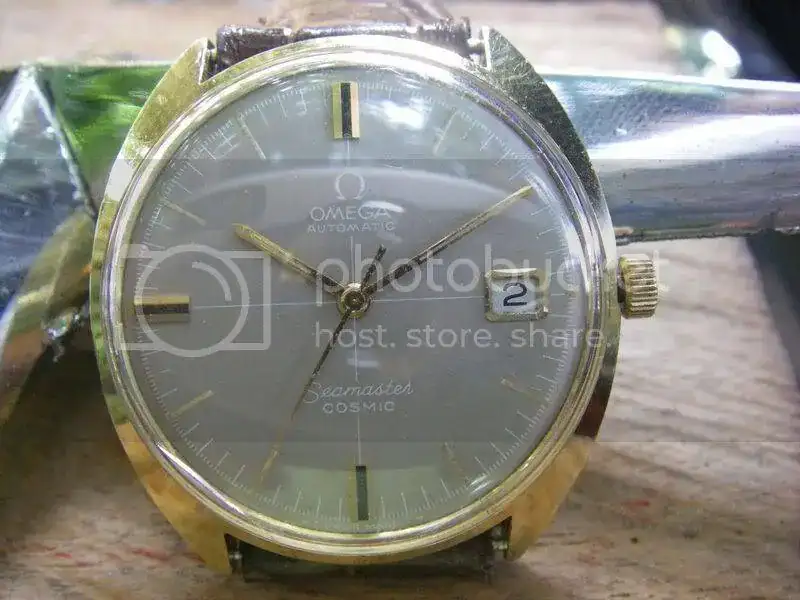

OMEGA SEAMASTER COSMIC CAL 752 1969
OMEGA CONSTELLATION CAL 751 1969

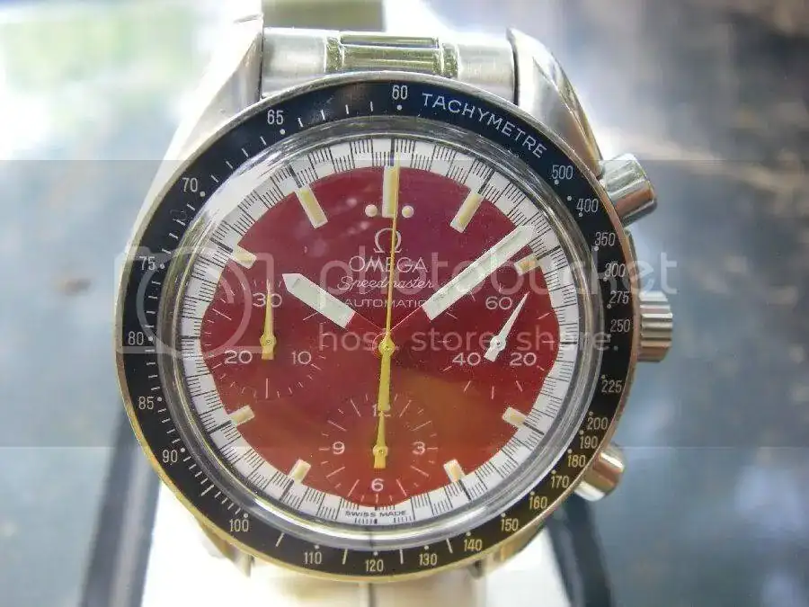

OMEGA SPEEDMASTER CAL 1143 1969
