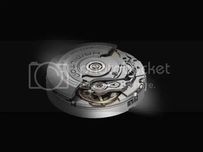

Hola compañeros, acabo de encargar el nuevo Hamilton Regulador del que haré su debida presentación para ingresar en el club Hamilton. Este modelo tiene como corazón el nuevo calibre H-12, y me gustaría conocer las características de éste pero no encuentro en internet nada. Alguno sabe donde podría encontrar algo de información?
Muchas gracias a todos.
Una foto del susodicho.

Las diferencias del H12 son la disposición de los cañones para hacerlo regulador, respecto a los H20, H30 y H40, aparte de funciones o esqueletizados.
Traduzco más o menos características comunes de los calibres según enlace:
El tren de rodaje sido refinado-modificado, desde el barril hasta el escape
- El regulador de escape ha sido suprimido, lo que facilita la fiabilidad y óptima precisión
- El muelle principal se ha mejorado para aumentar la reserva de marcha a 80 horas habitualmente (en el crono creo que era 60).
- El rotor monobloque es distintivamente esqueletizado con forma de "H" y los recortes inspirados en aviación, una forma de personalización.
