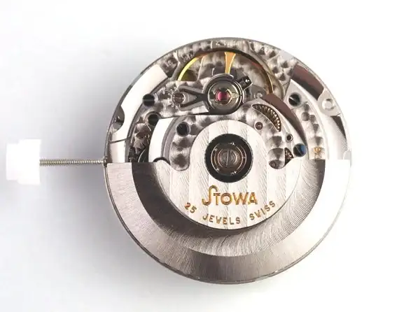

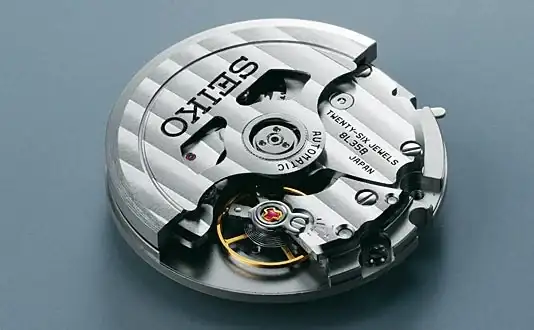

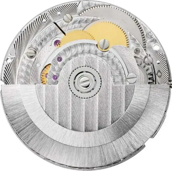

Fotos de los movimientos en cuestión:
Seiko:
ETA:
Sellita:
Sin tener ni idea y solo viendo las fotos si me das a elegir me quedo con el Seiko de largo. El Sellita COSC aun sobre-decorado lo veo rancio y de menos calidad que el ETA, supongo que serán cosas mías...
