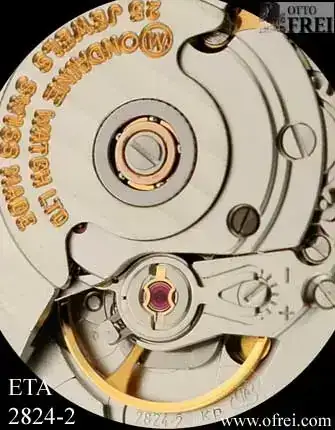

Y aquí los "cuernos" del rotor en la 2824:
Por otro lado, tenemos un marcado junto al volante con la inscripción del modelo del mecanismo. Además la Sellita SW200-1 tiene 26 rubies, mientras que el 2824-2 de ETA tiene uno menos, 25 rubies.
1º Masa Oscilante.
2º Marcado junto al volante.
3º Número de rubies.
