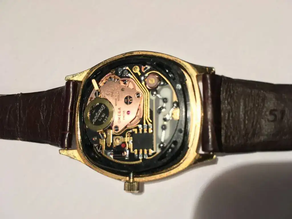

Hola compañeros,
Tengo un antiguo Omega de Ville calibre 1342 que lleva parado muchos años y me gustaría saber si todavía funciona. Por lo que he leido, este calibre utilizaba originalmente una pila de mercurio de 1'35, la 388. Pero por lo visto ya no se fabrica y tendría que utilizar una 329 con una arandela de plástico para adaptarla al tamaño. ¿Alguien sabe donde podría comprar esta arandela?

Bueno, pues finalmente el pedido llegó correctamente y procedí al cambio de pila. La arandela encaja perfectamente en la pila, y la pila con la arandela encaja perfectamente en el reloj. El reloj lleva 3 días funcionando perfectamente, no he notado que atrase ni adelante. Adjunto una foto del calibre.
Aquí tengo que rectificar a mi amigo Agusti Tandetemps y que me perdone. El calibre 1342 originalmente lleva la pila de 1.35. La 388 de UCAR o la 503 de VARTA, Puedes poner efectivamente una de 1.55 v, la 329 es la que se pone, con un arillo de plástico que la misma casa Omega proporciona. Con esta pila el funcionamiento de la misma no supera el año.
