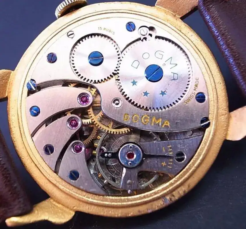

Saludos a los surpersabios del foro
despues de un buen rato buscando, desisto y pregunto

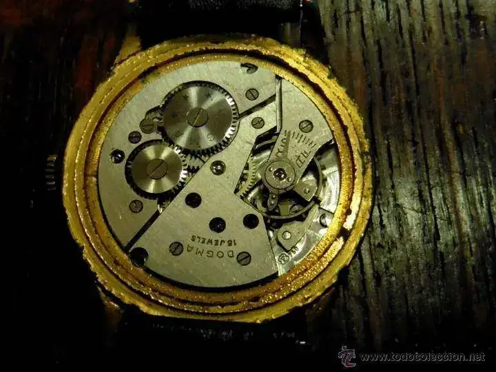

este calibre ¿AS 130? es demasiado nuevo para ir montado en un reloj años 40/49
¿este seria mas "natural"?
Os cuento, he hecho una oferta en la bahia y (sera la inexperiencia) pero estoy un poco mosca con ese calibre
y mirando me encuentro que.. ¿sera casualidad?

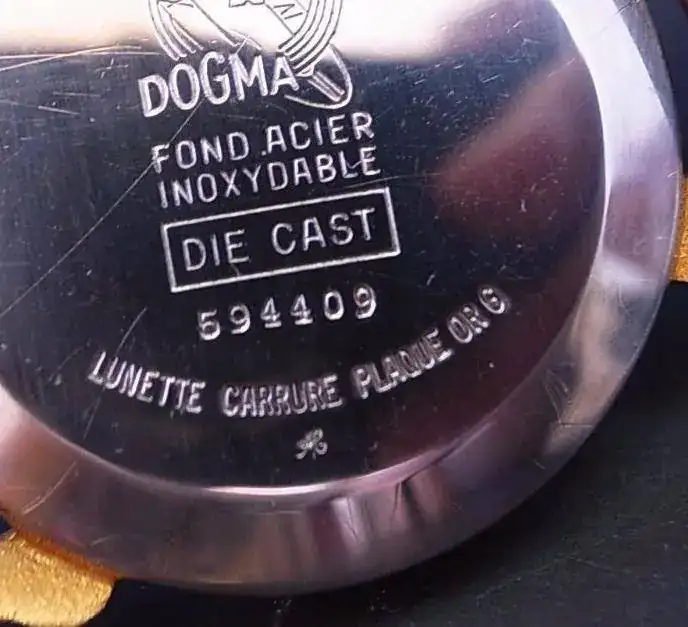

este es el de la puja 594409 que tambien me parece una tapa bastante nueva

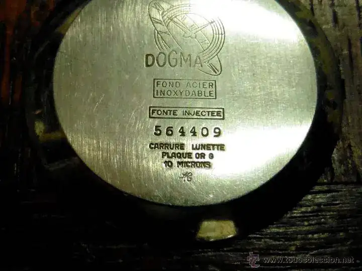

y mirando me aparece esto 564409
Jolines! gracias, pero entonces es el del reloj renovado o uno que le pusieron mas nuevo?
Bueno, podés observar que tiene desgaste en las asas,
y sin embargo está bien doradito... o sea lo han re-dorado.
Por la tapa, tampoco hay tanto misterio,
tiene estampados profundos, así que se aguanta un largo y bostezador pulido
Estípico que tras ciertos roces, tenga marcas más o menos profundas,
y las leves, que se ven con más abundancia como una "nube",
aparte de esto, el maquinado o cepillado de fábrica que es normal.
Todo esto desaparece tras pulirlo en exceso o por quienes creen que saben pulir,
y, como dije, le dan duro y parejo al paño, ignorando todo el proceso anterior.
El resultado, quedan las rayas más profundas con sus bordes redondeados,
y el resto casi espejado.
Es lo que vemos en el reloj por el que consultás.

Descuida que no es muy normal que se pongan a "restaurar" el calibre de un Dogma, así que cuanto más nuevo mejor, algo más me sorprende la presencia de los tornillos azules. Con las esferas inmaculadas se levantan más sospechas, con los calibres se sorprende uno de lo bien que están algunos de aspecto comparándolo con el aspecto exterior.
Más que en el dial colocaron "15 RIBIS" :flirt:
