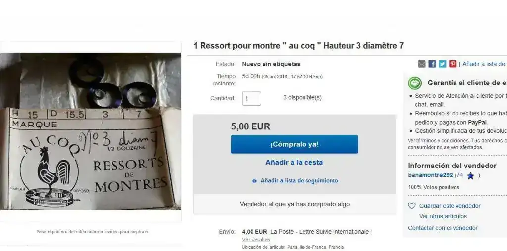

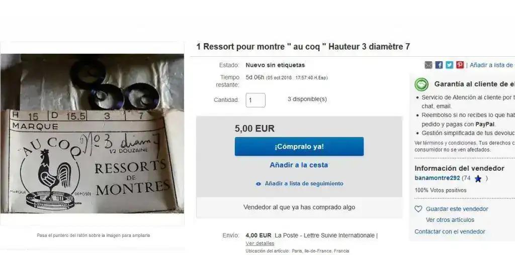

Y cuando se busque el posible candidato ¿ en qué datos hemos de fijarnos , pongo por ejemplo este....
Espero información de los expertos para poder resolver algunos muelles que he de cambiar.

Lo normal, teniendo el muelle original roto, es buscarlo midiendo la altura del muelle roto y el diámetro interior del cubo del barrilete.
Ejemplo: Altura del muelle: 1,50 mm. - Diámetro interior del cubo: 7,50 mm. Entonces buscar un muelle real de 7,50 X 1,50.
Efectivamente hay variantes, el grosor, dentro de una altura y un diámetro nos encontramos con gruesos (vamos a llamarle filete) distintos. Asimismo de la longitud también podemos ver variantes.
Te repito, si no buscas mucho "purismo" DIÁMETRO INTERIOR X ALTURA.
