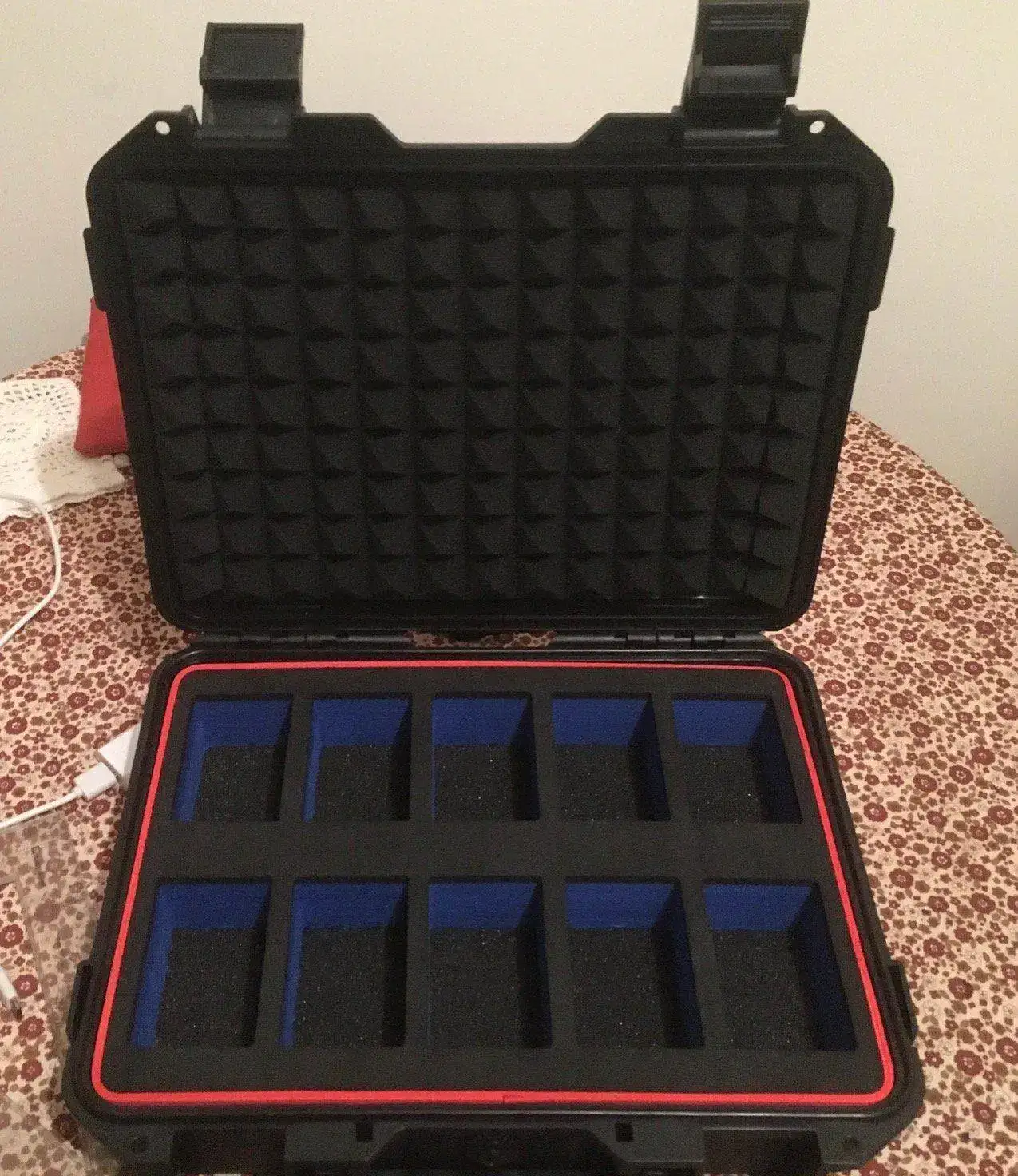

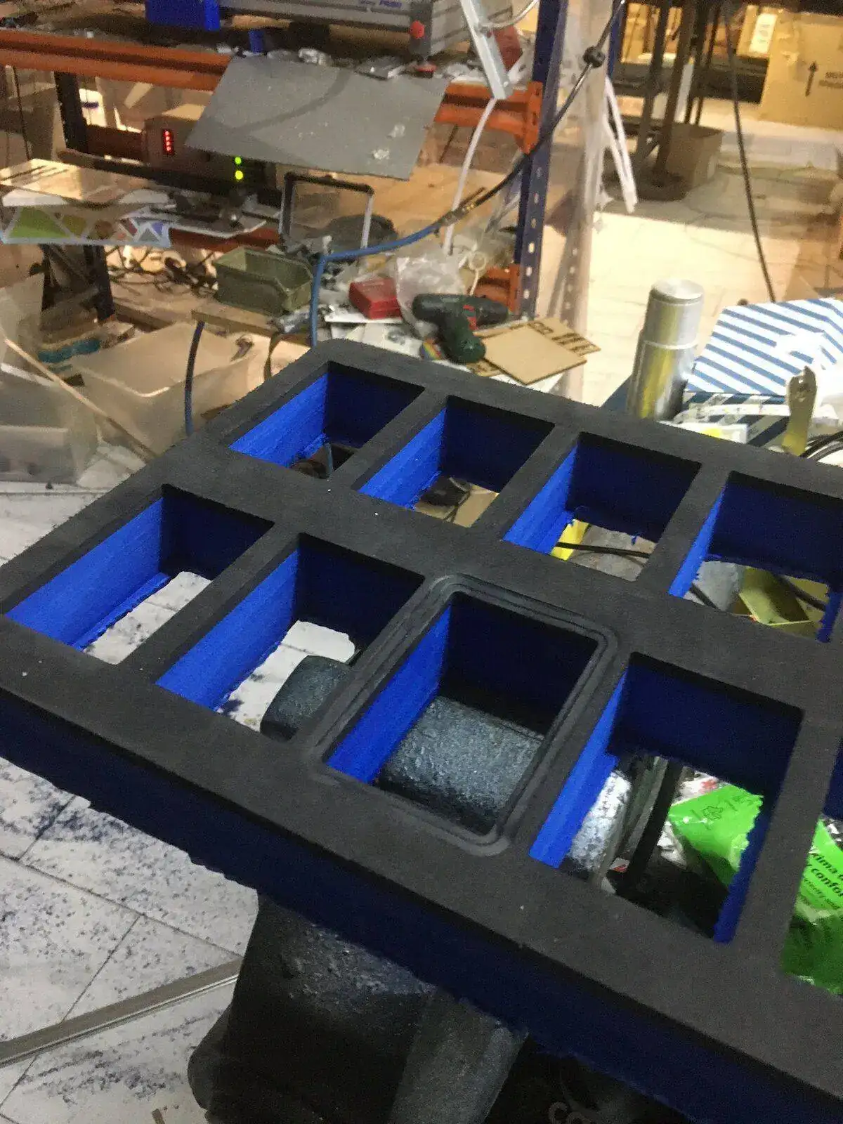

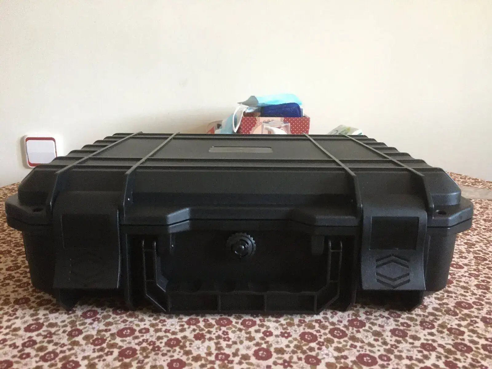

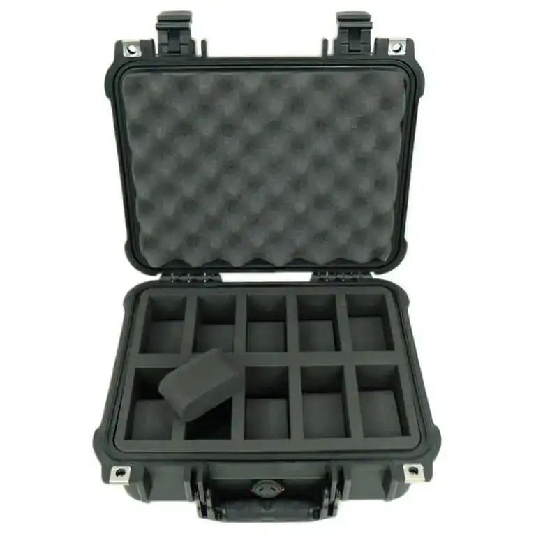

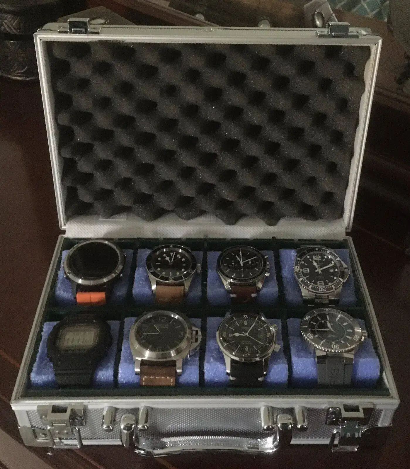

Hola amigos, comparto lo que me ha ido sucediendo a lo largo del tiempo con lo de la "caja"en donde tener los relojes cuando no lo usas, al principio como hacemos casi todos compre la clásica caja del corte ingles en rebaja, caja para 10 relojes con tapa de cristal por entonces tenia muchos relojes solares.

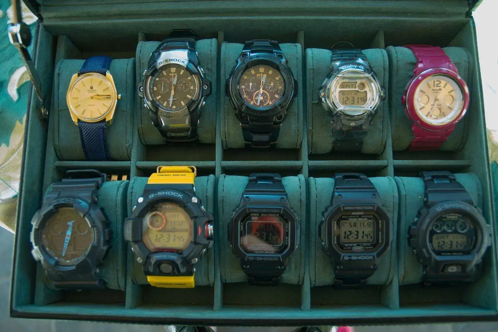

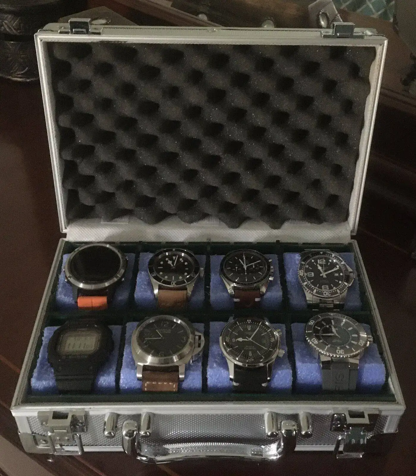

Con el paso del tiempo al igual que con los relojes vas viendo las cosas de otro modo, vas evolucionando y "creándote" necesidades para justificarte que necesitas una caja distinta, la verdad es que que para transportados era una caja bastante incomoda de llevar, con eso y que ya no me cabían todos los que estaba acumulando, decidí fabricarme una, reciclando cosas que había por casa. aproveche un pequeño maletín metálico que mi hija tenia de maquillaje y me puse manos a la obra y me quedo un maletín muy pequeño, compacto muy fácil de transportar y que cambian 8 relojes, en esa etapa mi idea ya era comenzar a dar salida a muchos de los relojes que había estado acumulando y 8 me pareció un buen numero para quedarme.

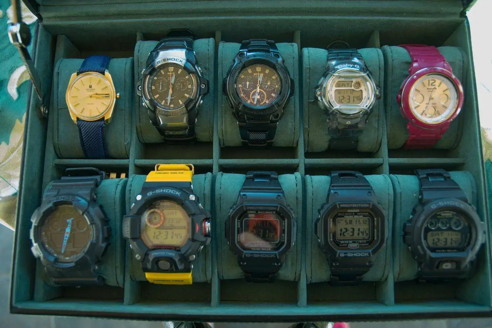

Tras un tiempo conseguí quedarme solo con 8 y esa caja era fantástica no necesitaba mas, fácil de llevar fácil de guardar, resistente, etc. luego llego un noveno, y perfecto 8 en la caja y uno en la muñeca, pero hace unos meses llego un décimo, y comencé a darle de nuevo vueltas a la caja jejejeje. Siempre desde que las vi me gustaron las Pelican Case. en especial esta:

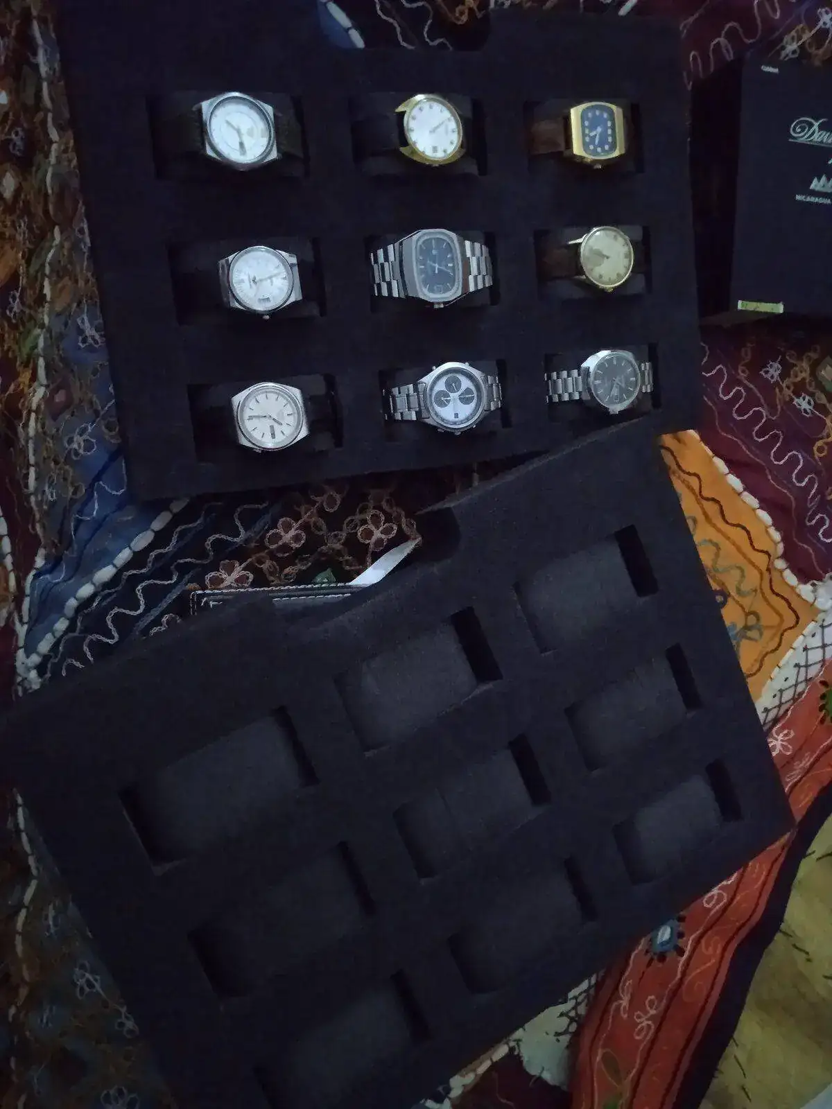

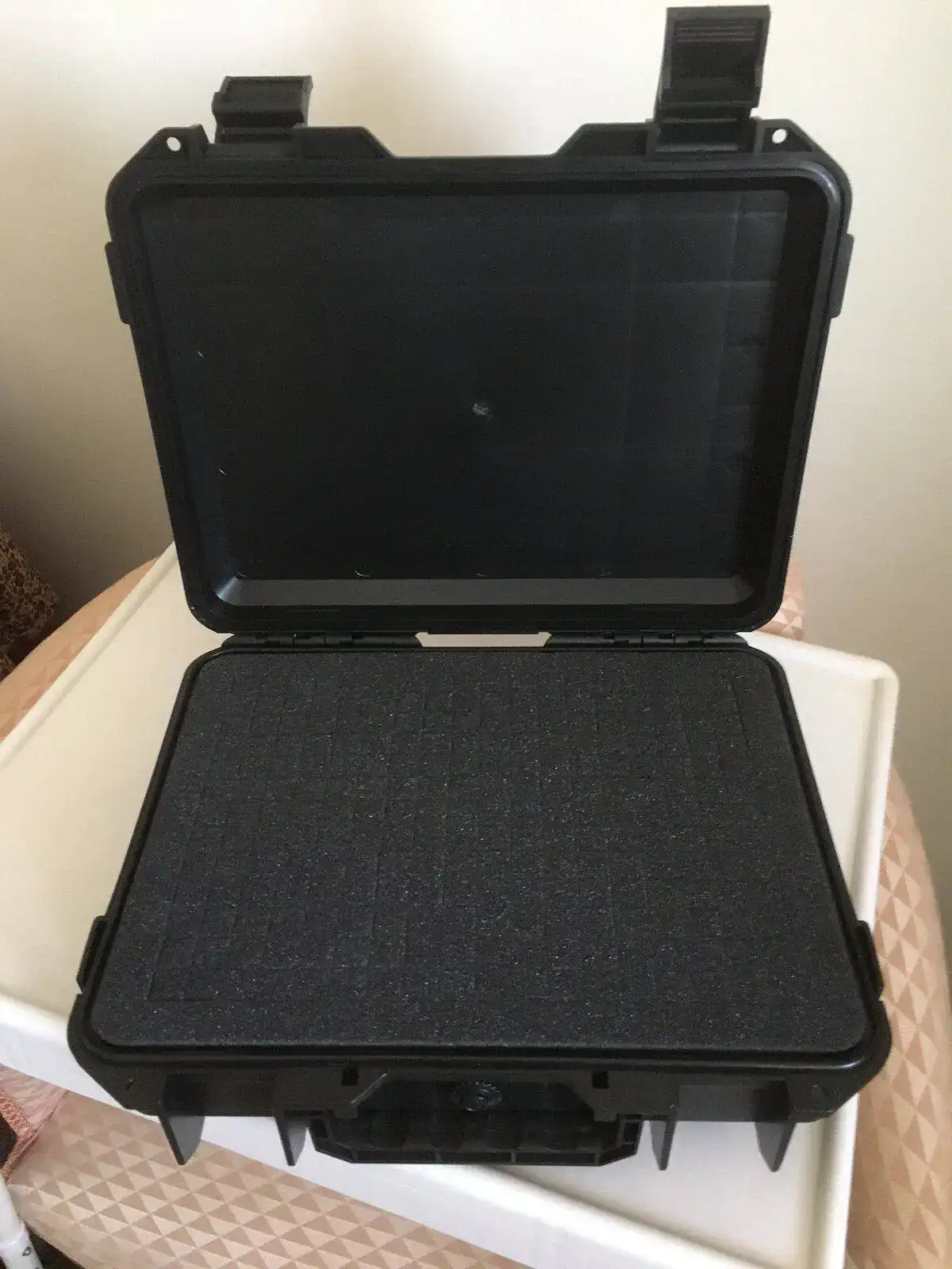

Me gustaba todo menos el precio, así que empece a buscar alternativas mas económicas, y tras dar muchas vueltas decidí hacerla yo partiendo de una caja de los chinos:

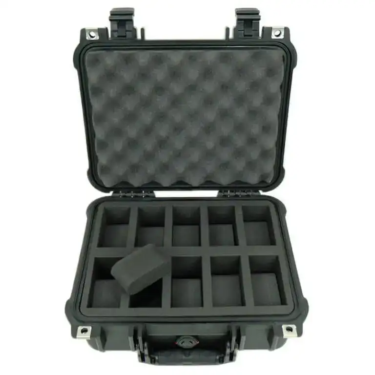

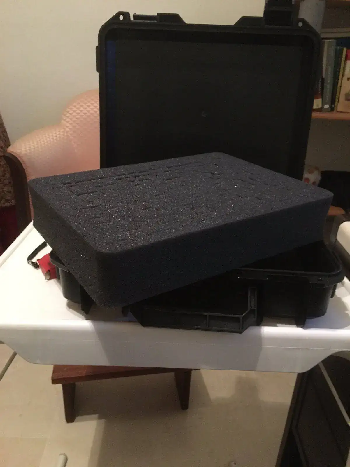

Caja china con espuma precortada:
de entrada llego sin la espuma de la tapa, la espuma precortada es excesivamente blanda lo que hace que se deforme cuando pones el reloj y ademas las zonas precortadas no coinciden con los huecos que necesitas para optimizar el espacio del maletín, lo que es el casco de plástico esta muy bien para lo que cuesta. así que decidí quedarme solo con la caja de plástico y hacer la parte interior, estuve barajando muchos materiales, espumas de distinta densidad, poliestireno estruido, Kaizen Foam de Fascat, Shadow Foam. estos dos últimos son los que mas me gustaron pero el precio excesivo hacia el proyecto inviable, a final me decidí por una plancha de goma Eva muy similar en apariencia a estos dos últimos, pero a un precio mas económico.
Una vez decidido, este fue el proceso:

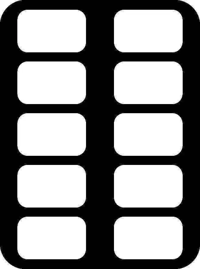

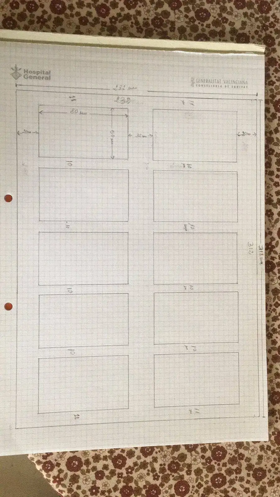

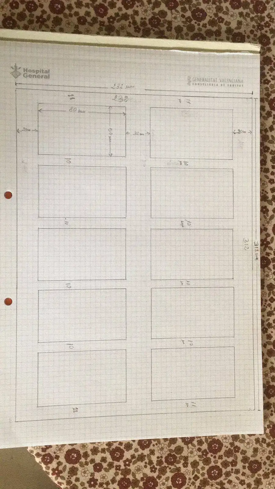

Distribución del espacio primero a papel.
Luego en el CAD.
Manos a la obra:

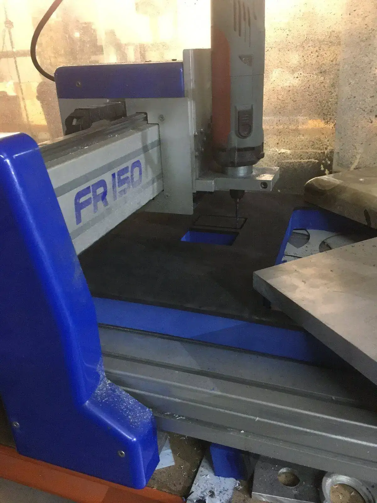

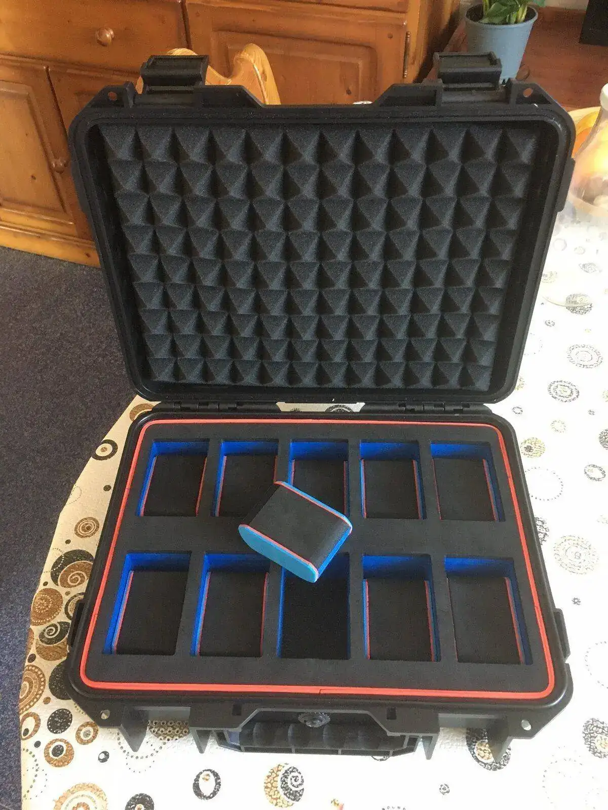

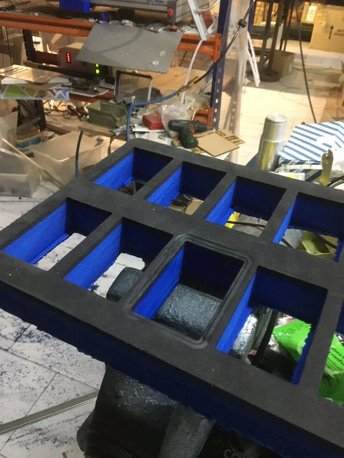

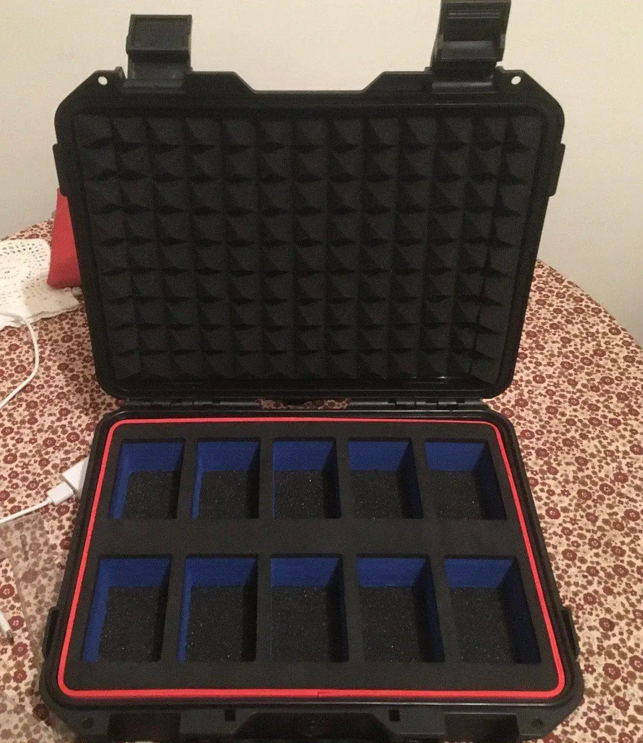

Fresado, lo intente con una cortadora laser, pero quemaba la goma y la ennegrecía.
Tras varios intentos y alguna que otra "cagada" aquí en el ultimo hueco la pieza se levanto del centro y el mandril marco el material.

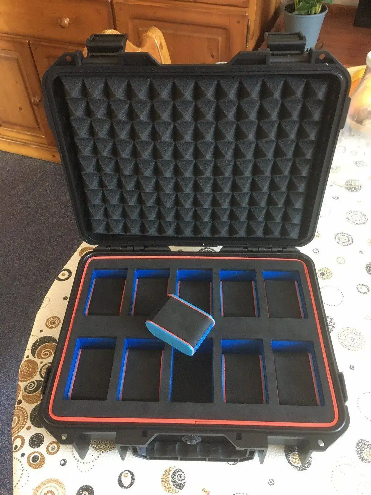

Bueno una vez mecanizada la nueva la pieza, esta vez si quedo bastante bien, así que una vez repasada y ajustada quedo esto:
decidí que con el material cortado de cada hueco, hacer las almohadilla para los relojes. y así ha quedado una vez finalizado el trabajo,
espero que os guste y que os pueda servir de ayuda mi experiencia, ante cualquier duda o aclaración pues ya sabéis, Saludos Paco
Ver el archivos adjunto 1174515

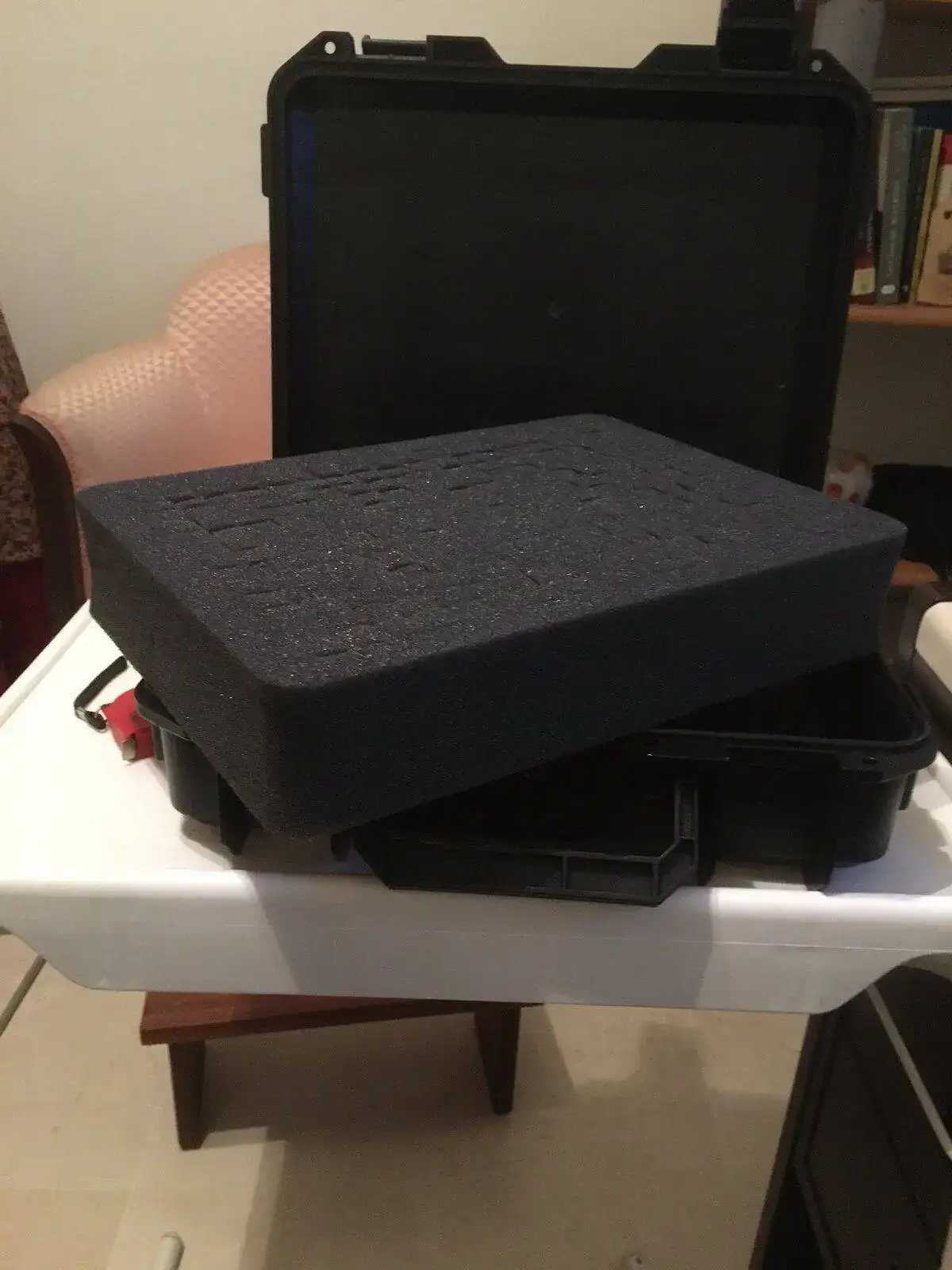

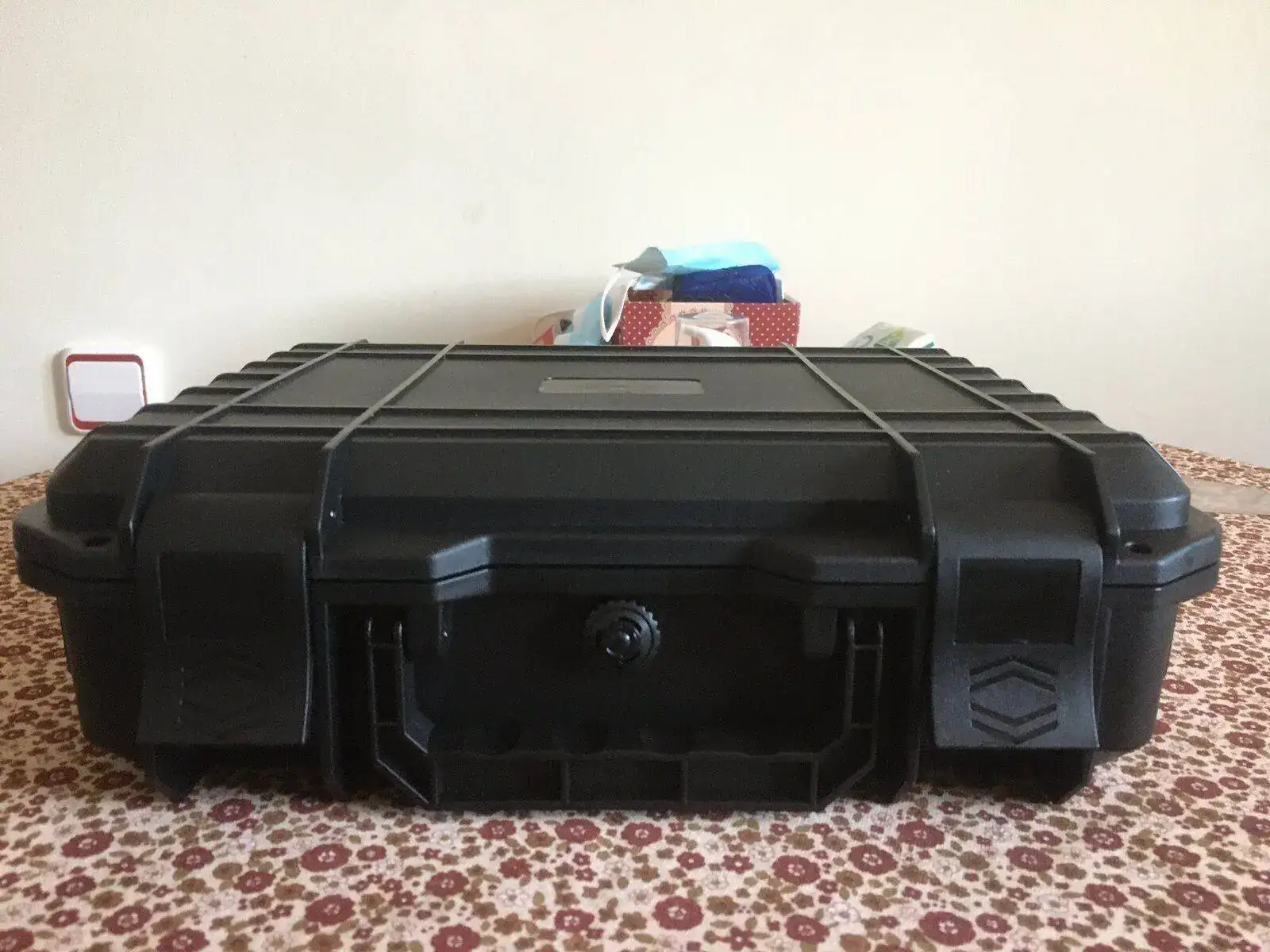

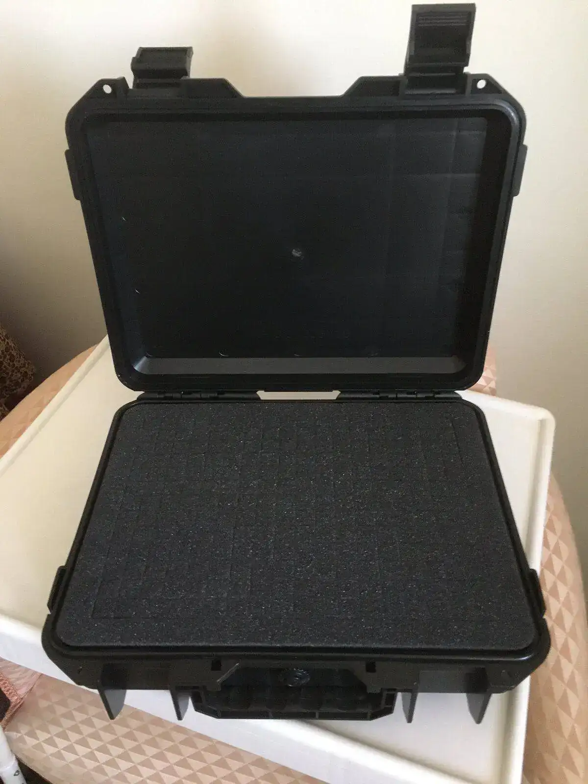

Ver el archivos adjunto 1174554
Ver el archivos adjunto 1174555

Manos a la obra:
Ver el archivos adjunto 1174582
Ver el archivos adjunto 1174586
Ver el archivos adjunto 1174587
Ver el archivos adjunto 1174589
Ver el archivos adjunto 1174591

Pues te ha quedado francamente bien, sobre todo las almohadillas de ese tipo, que son bastante difíciles de conseguir ( yo estuve buscándolas un tiempo y nada de nada )
Ahora a llenarla de lo que tienes .
Las almohadillas las hice con el mismo material goma Eva, no son difíciles de hacer, animate puedes incluso hacerlas con piezas pegadas de distinta colores, en cuanto a llenarla, ya están los 10 que se han quedado disfrutando de ella jejejejeje.

Manos a la obra:

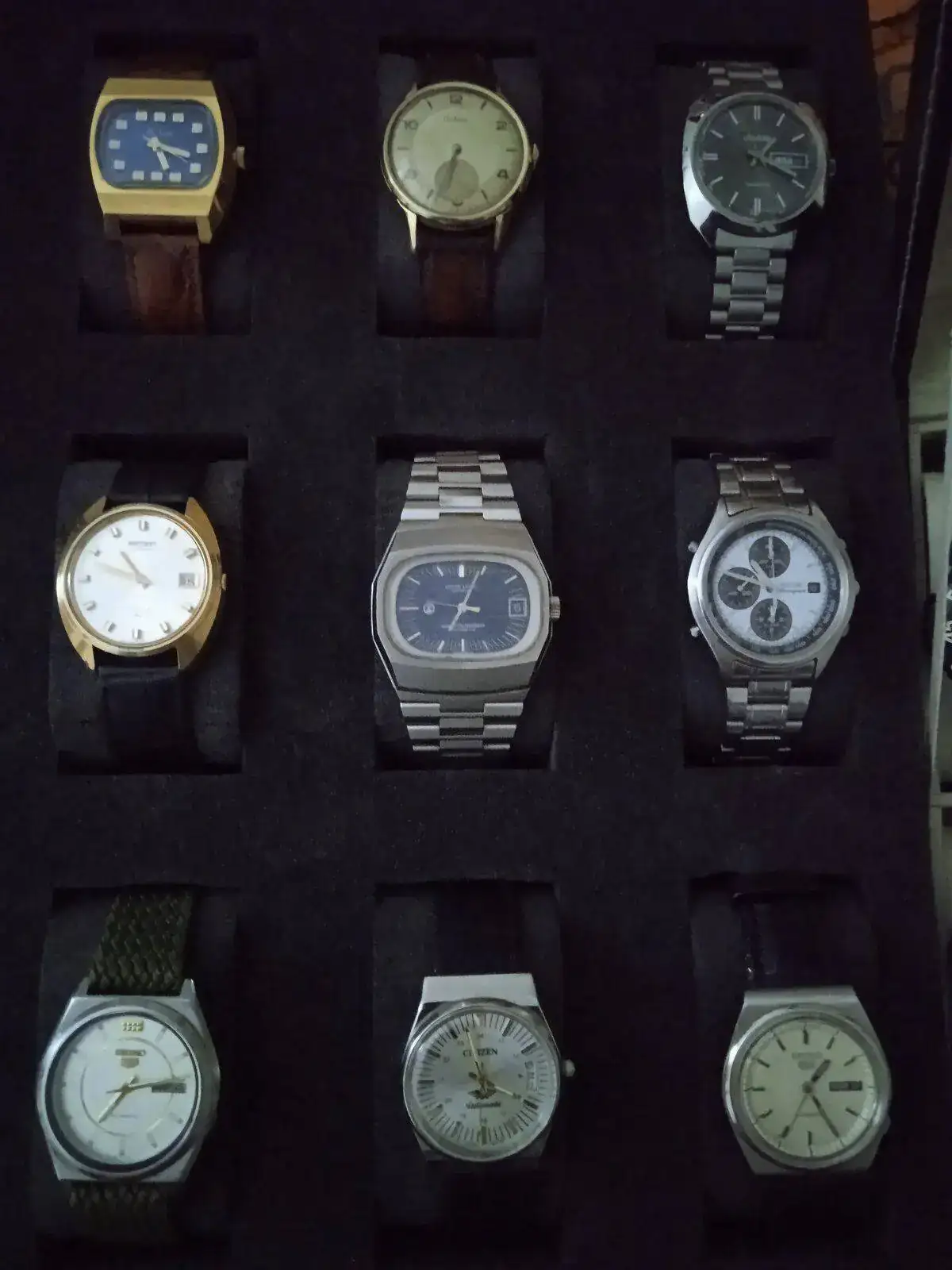

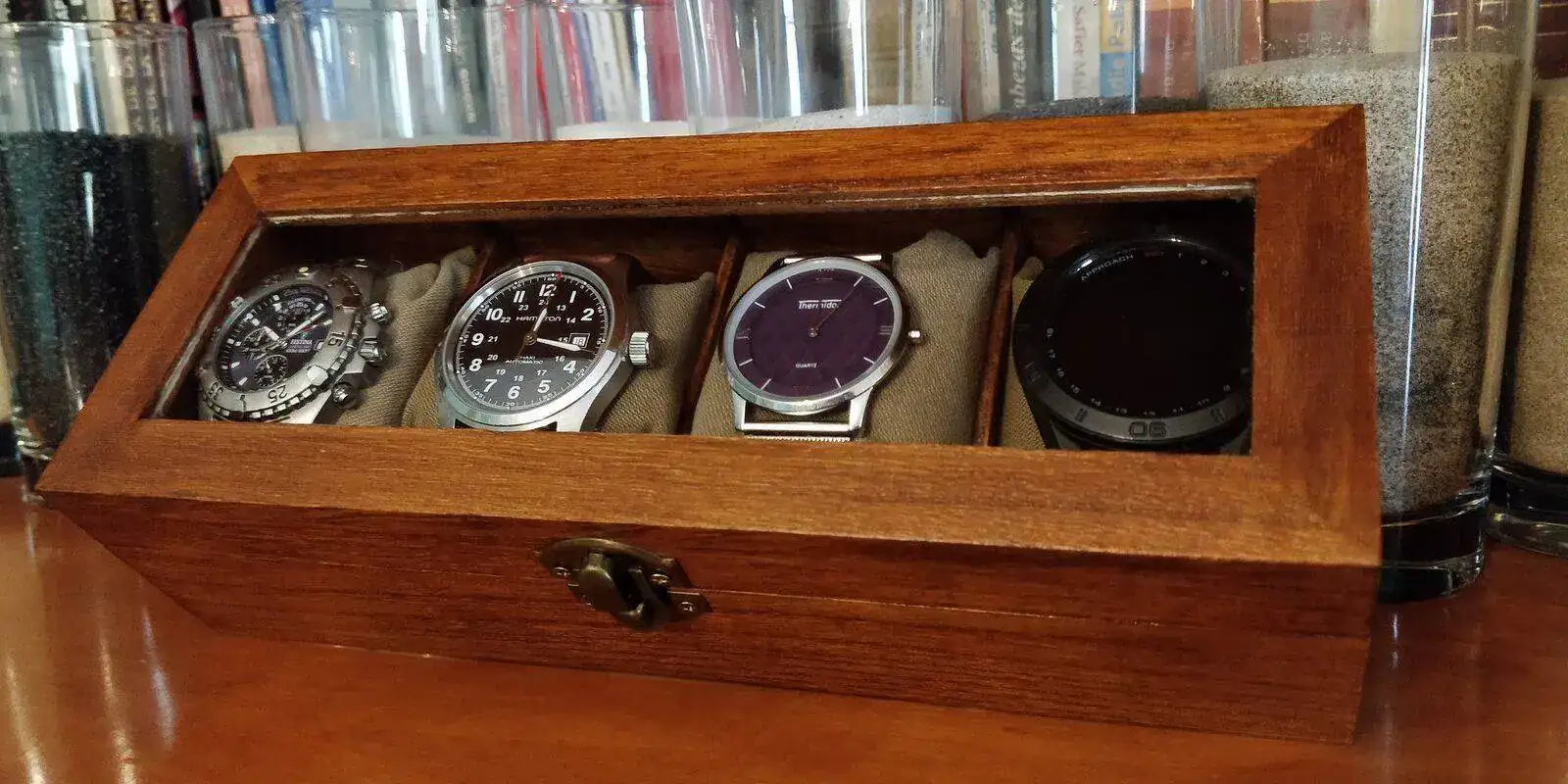

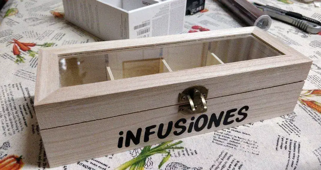

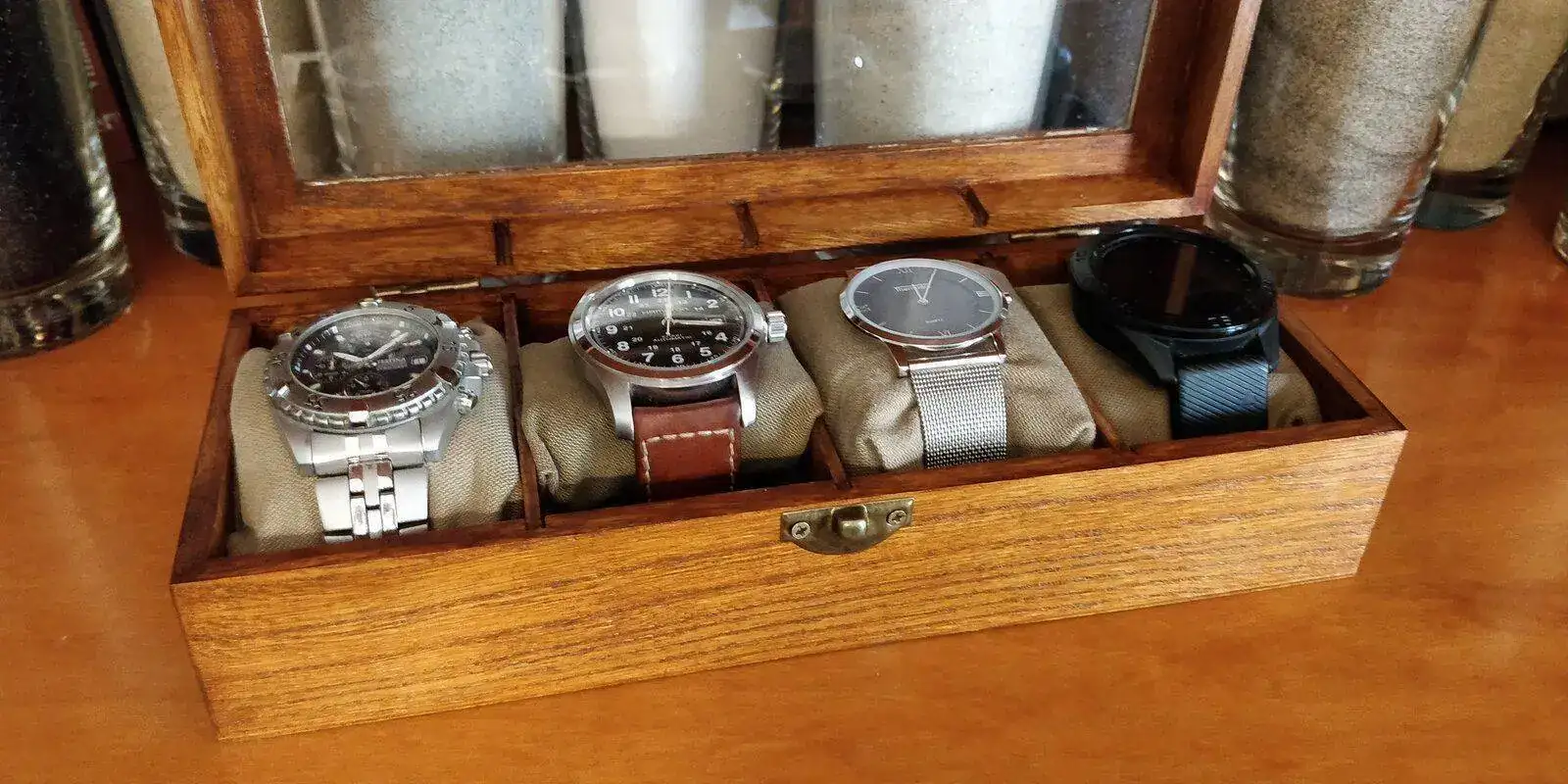

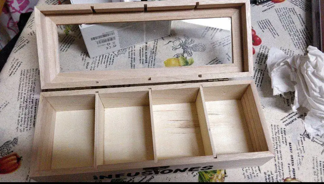

Hola!
Yo acabo de terminar mi primera caja. Más que nada, que me sirva a modo de prueba y error, para tener una idea sobre la que ir mejorando si quiero hacer una más grande.
El origen era una caja de infusiones del chino 😂😂, pero tras un buen lijado, dos capas de barniz con tinte, éste es el resultado.
La caja se me antoja un poco bajita (la almohadilla del Hamilton tuve que hacerla más pequeña para que no tocara con el cristal), así que tendré que hacer una versión 2.0.

Hola!
Te ha quedado muy chula, la ventaja de las de tipo maletin es que son muy cómodas para transportarlos, animo que la segunda te quedara aún mejor. Saludos Paco
