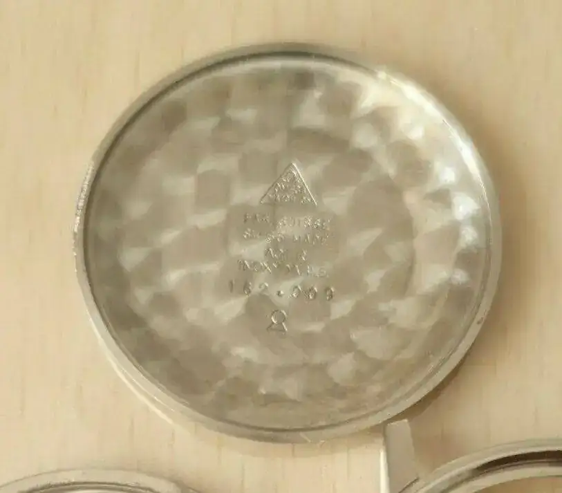

Hace tiempo supe encontrar una caja referencia 162.009 para un calibre automático 552, pero con este no me aclaro. Agradeceré cualquier pista

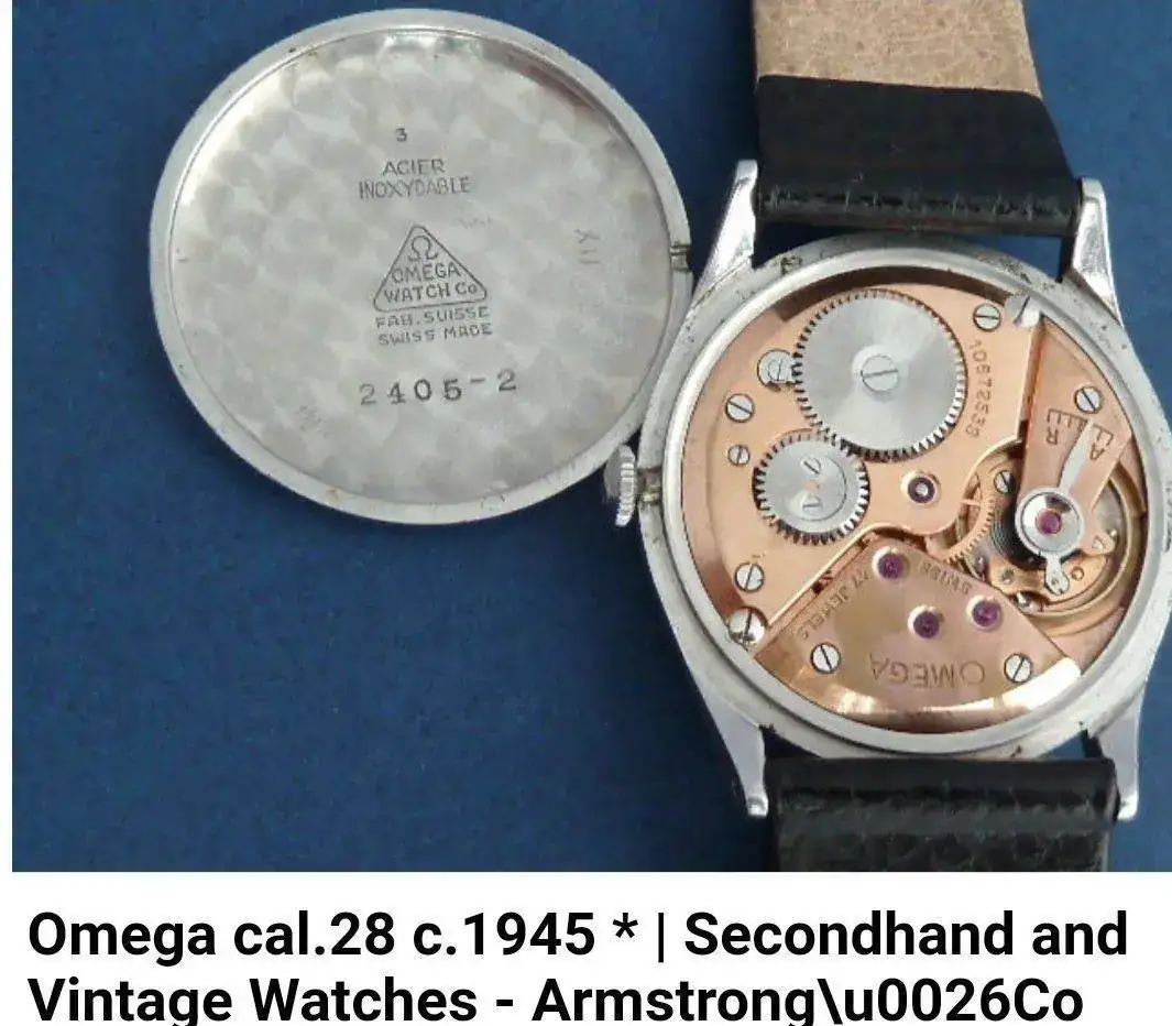

Me corrijo, una que te podría servir es la 2412 - 3 siempre que el diámetro de la esfera te coincida. Otra la 2403 . 2 con la misma condición. Otra 2417 - 1. Otra 2413 . 1.

para el 28
1946
Omega CK 2399​
1946
Omega OT 2417​
1946
Omega CK 2405​
1946
Omega CK 2415​
Reacciones: yakokornecki, Goldoff, AbderramanII y 1 persona más
para el 360
1946
Omega CK 2413​
1945
Omega CK 2472​
1946 - 1949
Omega OT 2432​

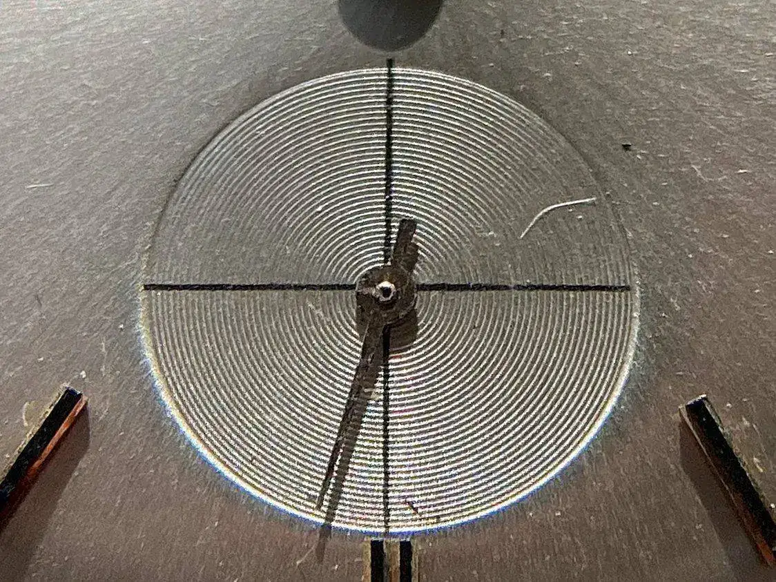

Comentarte, aunque creo te habrás dado cuenta, que la esfera está mal restaurada, ese segundero con cruz 😖
Reacciones: yakokornecki, Goldoff, cesccat y 1 persona más
Cierto lo que te dice Canta, pero yo siempre digo que a movimiento encontrado no se le mira el diente ........, ¿o no era asín?.

No tengo conocimientos como para discutir acerca de si esa esfera está restaurada, pero conociendo la historia del reloj es un detalle que de ser cierto me sorprendería mucho.
EDITO:
Igual tienes razón... :hmm:

Para lo de la restauración sólo te tienes que fijar en que en aquel entonces no se usaba el soleil o diábolo de luz que yo le llamo. Y, según nuestra amiga Canta y su archivo de datos, Omega nunca usó la cruceta en subesferas de segundos "hundidas"; en ese caso sólo con marcadores de segundos.
Pero, repito, para mi, metido en su caja, será un reloj precioso. Aunque si tú lo quieres re-restaurar ....

para el 360
1946
Omega CK 2413​
1945
Omega CK 2472​
1946 - 1949
Omega OT 2432​
Muchas gracias Cesc, pero lo que me pones ahí son modelos / referencias de relojes que montaban el 360, y lo que yo necesito es la referencia de la caja que lo alojaba, como el caso de la que comentaba para el 552:
Lo que necesito es ese número en el interior del fondo...
Hola Anton, debajo de cada imagen está el número de cuatro cifras que tú necesitas. Omega eran primero cuatro cifras, luego aumentaron.

No te olvides de preguntar siempre el diámetro de esfera antes de comprar; estos cabritos de Omega multiplicaban las variantes con la misma máquina.
