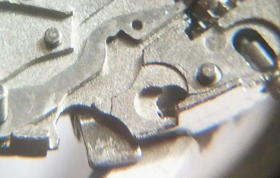

Pongo una foto del piñon corredizo para que te fijes en las puntas de los dientes haber si esto es normal.
La pena es que no se me ocurrio sacarla con el otro piñon puesto, pero ya te digo que no lo llega casi a tocar. Te pongo foto del piñon en cuestion.
Es en esa corona.

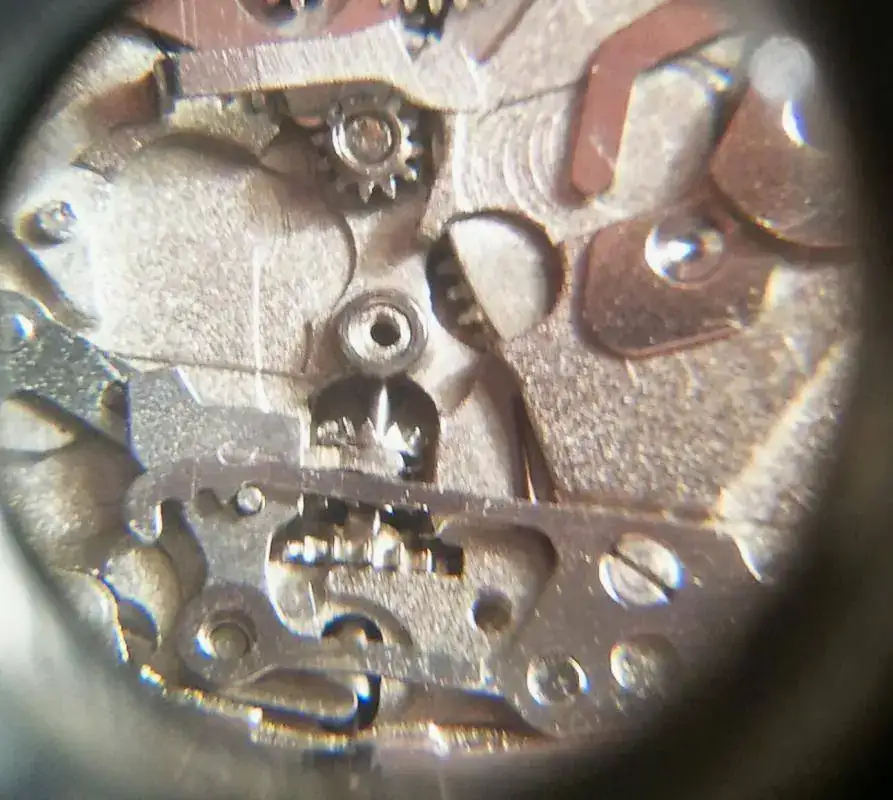

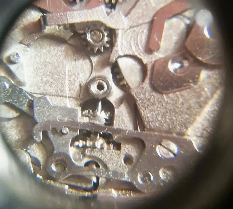

Con respecto al otro caso, es un desgaste en el tiret y en la bascula. En ambas piezas por ello no llegan a encajar los piñones.
Tengo que buscar esos dos repuestos. A ver si los encuentro.
Pondre fotos para que veais el desgaste de estas piezas.
Muchas gracias y recibid un cordial saludo.
Estas son las dos piezas que necesito.
IMG_20151217_232045-1.webpIMG_20151217_232045-1-1.webpIMG_20151217_232130-1.webpIMG_20151217_232130-1-1.webpIMG_20151212_112258-1.webp
Ahi tenes unas fotos.
Como ya sabreis la bascula es muy larga y a la misma vez hace de muelle.
Muchas gracias por todo y recibi un cordial saludo.
Si parece lo que parece,
Ese pilar que atraviesa el tirete,
es el que mueve la báscula,
en lugar de hacerlo 'normalmente' con el codo.
¿Es por eso que la báscula pasa por debajo?
Si está gastado ese pilar, también se puede reemplazar.
También a la báscula se le puede desplazar material
hacia cierta dirección, con el punzón adecuado.

Hola Golipo. El teton que desplaza la bascula es el que he puesto resaltado en las fotos. Se ve que esta desgastado y no tiene sustitucion, en cambio el que esta en el lado contrario que si tiene sustitucion es que actua con el muelle del tiret pero ese esta bien.
Con respecto a desplazar material con un punzon no es mala idea pero es muy arriesgado aunque de perdidos al rio. Se puede intentar y si se rompe mas pues se cambia y ya esta. No es mala idea.
