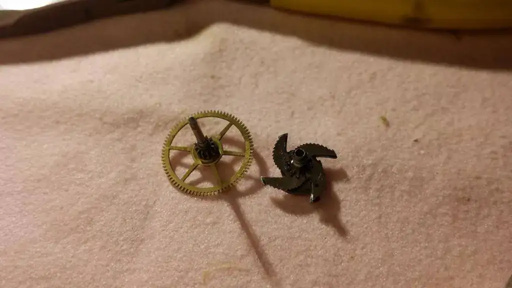

Entrando ya en materia; a falta de poner solo el cuadrante comprobé la sonería y no tocaba horas, solo cuartos y minutos, un resorte muy débil que no hacía su trabajo. Intenté tensar con el tornillo pero a penas lo toqué partió, suerte que con un muelle de restos de una videograbadora VHS pude cortar el pelo que necesitaba y adaptarlo. Ahora ya toca las horas de nuevo, menudo respiro... Pero al comprobar si avanzaban los minutos me dí cuenta que aún iba peor, ni se movía ya, a pesar de llevar un buen rato en marcha el reloj. Problema con el cañón de minutos que resbala aún más por el aceitado. Leyendo por el foro creo que lo que necesita es rehacer el linternado, para lo cual hay una maquinita. He visto una de Bergeón pero pone de 4 a 2.6 mm. No sé cómo se digiere eso ni si valdría para este cañón que mide poco más de 1 mm de diámetro x 5.75 de largo. Tampoco sé si vale la pena comprarla para el uso que le daré o si lo haré bien, y sea mejor doblemente llevar las piezas a algún profesional, pero a cual por aquí en Levante?.
Necesito vuestra sabia opinión y experiencia para seguir y así poder montarlo, pues me da miedo que pasen los días y después me de más trabajo aún de montar.... Aunque ahora solo está parcialmente desmontado.

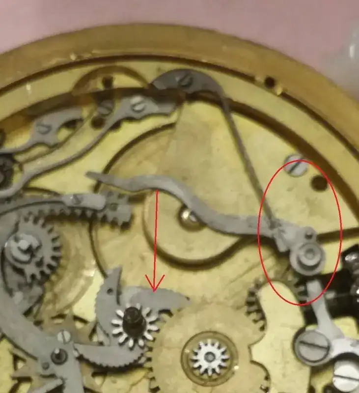

También tengo una duda, a ver que os parece; cuando lo desmonté vi que la sonería tenía un resorte suelto y pensé que de algún golpe habría saltado, y lo puse, pero después pensándolo bien y aunque no sé su cometido pues aparentemente antes la sonería funcionaba aunque no sé si fallaba en algo, me di cuenta que aumenta el esfuerzo sobre el cañón y aún lo haría patinar más, por lo que posiblemente estaba suelto deliberadamente de una anterior "reparación" hace bastante más de 50 años.

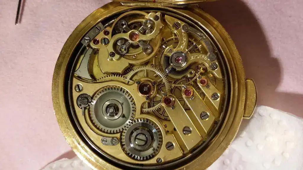

Os pongo unas fotos del antes y después de la limpieza, del cañón y su rueda, y por último del resorte ese que estaba suelto y que aparentemente hace presionar las "levas" de los cuartos y horas incrustados en el cañón para que estén siempre alineadas.

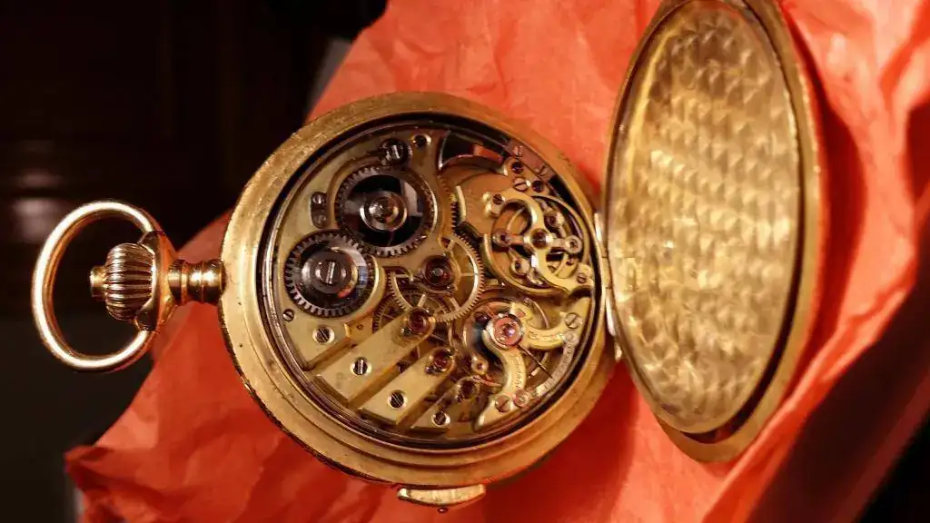

Sólo te digo que la maquina me parece preciosa y de una gran calidad.
Yo los linternados los apaño con un cortaúñas con el filo mellado y una aguja de calibre ligeramente inferior al cañón pero la operación no esta exenta de riesgos.
Con un reloj de esa factura y calidad no correría ningún riesgo.
También hay quien mete un pelo dentro del cañón antes de ponerlo en su eje y aseguran que el resultado es bueno.

Por cierto muy buen reloj.
