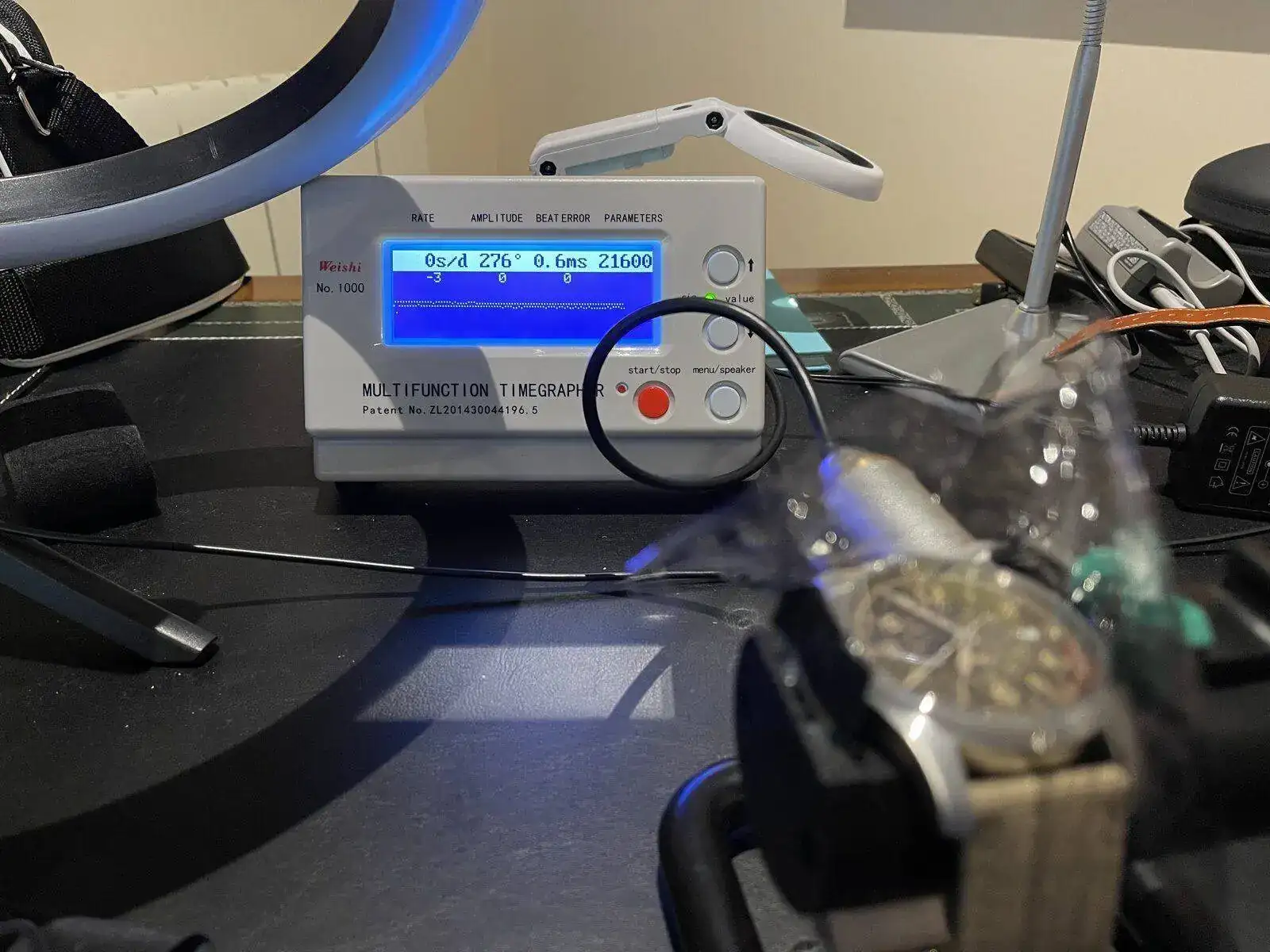

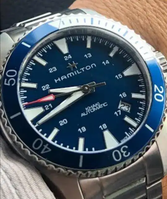

Van muy bien! Tengo dos H-10 en dos Hami K.F. 42mm idénticos y va uno a 2 seg/dia (azul) y el otro a 2.5 seg/dia (verde) Van mejor que alguno que tengo que vale 3 o 4 veces mas 👍
Reacciones: mad mas, Korben, Danu y 3 más
De adelanto o retraso? Por curiosidad...
El que tengo yo, así está
Reacciones: mad mas, Korben, Danu y 4 más
El mio siempre se ha movido en +1s, una maravilla
Reacciones: mate cimarrón y rpboronat

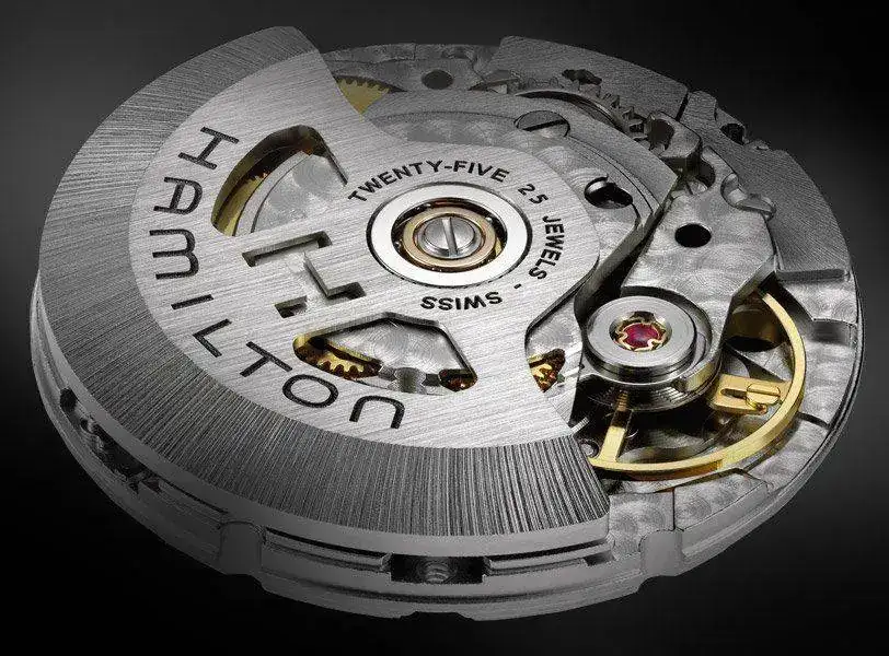

El calibre genérico Powermatic 80 desarrollado por el grupo swatch es el ETA C07, y lo monta Tissot, Certina, Hamilton, Rado y Mido, pero cada uno hace ligeras mejoras o variaciones sobre él, algunas estéticas a nivel de decoración y otras un poco más significativas a nivel de materiales, espirales de Nivachrom, silicio, escapes con materiales plásticos para evitar magnetizaciones, etc, lo que hace que algunos tengan 24 o 25 rubíes, etc, pero básicamente son el mismo movimiento y cada uno le da un nombre para distinguir sus pequeñas variaciones, H10 en Hamilton, calibre 763 en Rado, powermatic 80 en tissot...
Reacciones: Rocker82, Korben, RanoTri y 2 más
Hay muchos acabado en el grupo swatch para el mismo calibre de 80 horas y dependiendo si es Hamilton (H-10) o Certina o Tissot tiene unos componentes u otro, por ejemplo algunos tissot y certinas montantan el calibre de 23 jewels que contienen partes "plasticas" que no por ello tienen que ser peores... ejemplo.
El H-10 de Hamilton no montan partes plasticas y tiene 25 jewels.

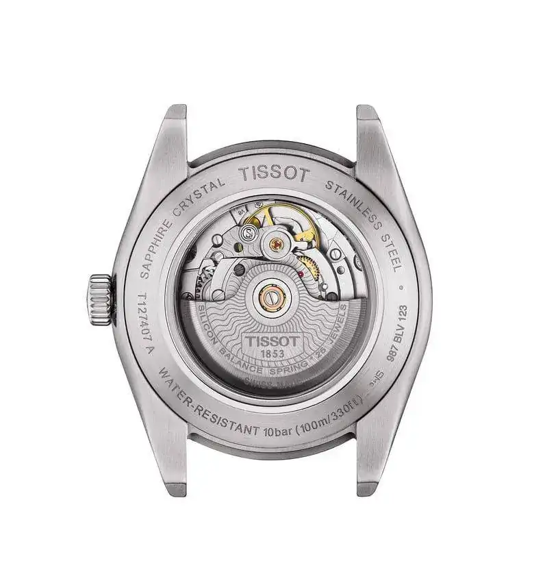

Otro ejemplo sería el Tissot Powermatic 80 Silicium (con escape de silicio "antimagnetico")
También de 25 jewels
