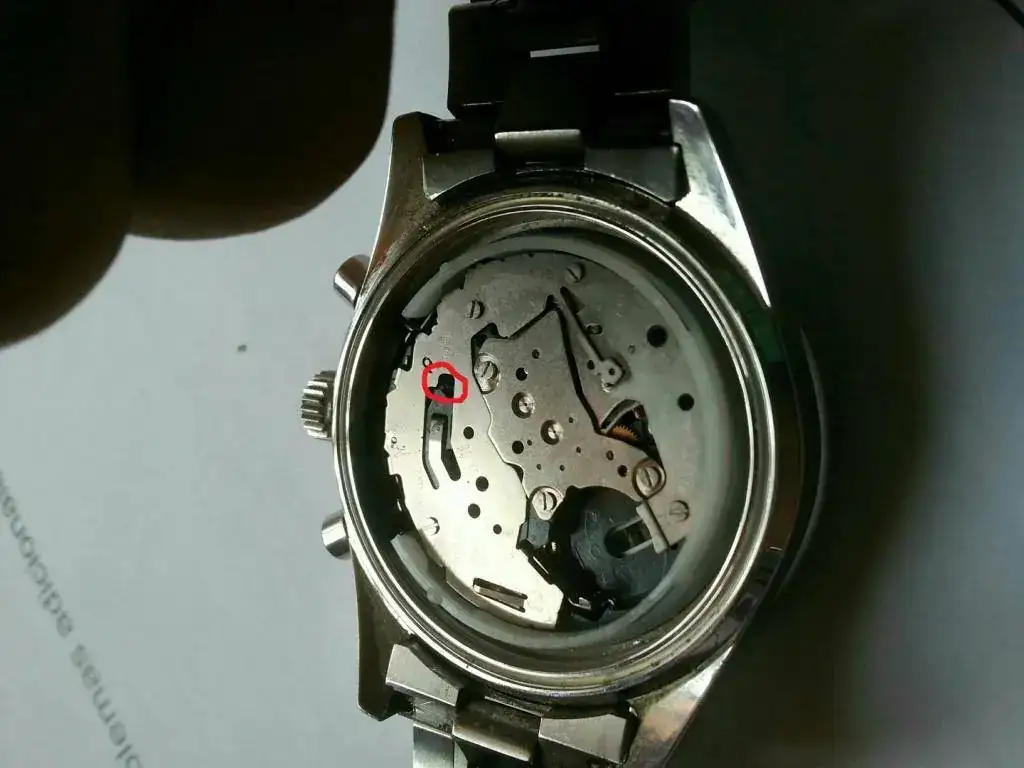

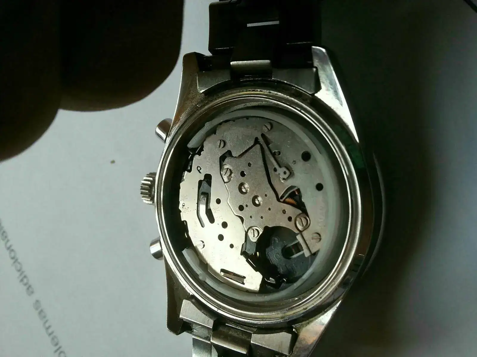

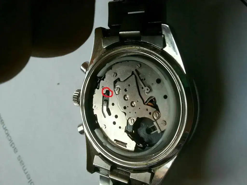

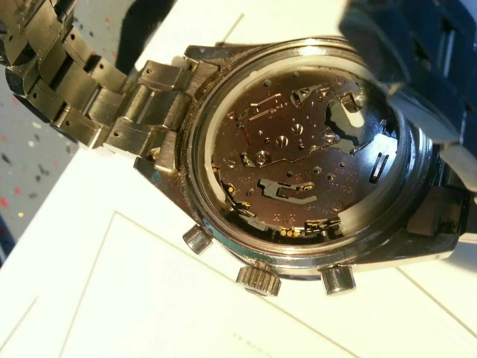

Muy buenas compañeros, me ha dejado un amigo este reloj para que le quite la suciedad del dial (se metió un poco de agua y lo dejó boca abajo, dejando unas manchas) y no consigo dar con cómo se quita la tija.
Muchas gracias por adelantado!
Ojo a la posición de los pulsadores
Parece un Miyota OS10. Cuidado que en ese módulo es fácil que la báscula se salga de su alojamiento al sacar y meter la tija y para reposicionarla hay que desmontar prácticamente todo el reloj por la parte del rodaje.
Aquí hay un desmontaje de ese módulo que esperemos que no te haga falta.

Hola compañero, es un miyota 0s60, lo pude hacer sin ningún problema 😉
