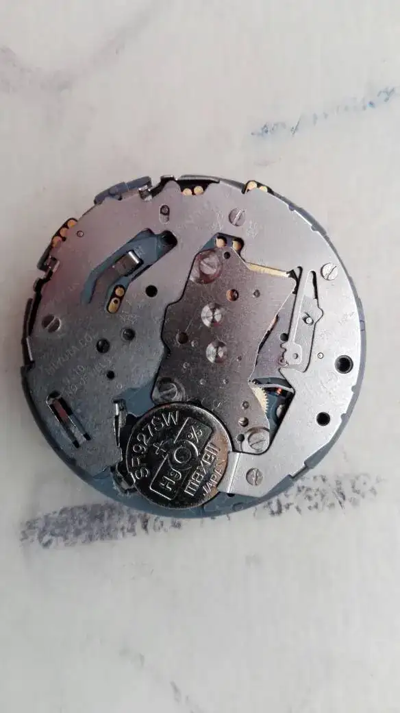

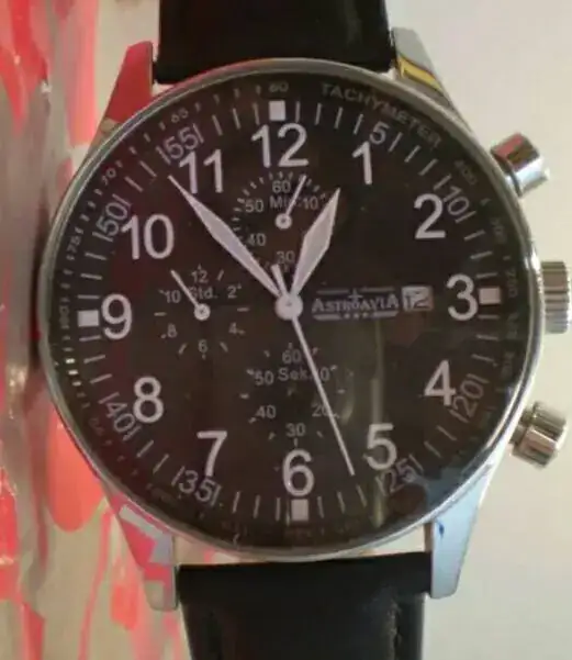

El otro día se me antojó un Astroavia crono que estaba para reparar.
Esta es la foto del vendedor que ya advertía claramente que el reloj era para reparar o desguace.
Es obvio que un reloj al que le falta una de las agujas no es el mejor candidato pero por 5 euros no podía dejarlo pasar.

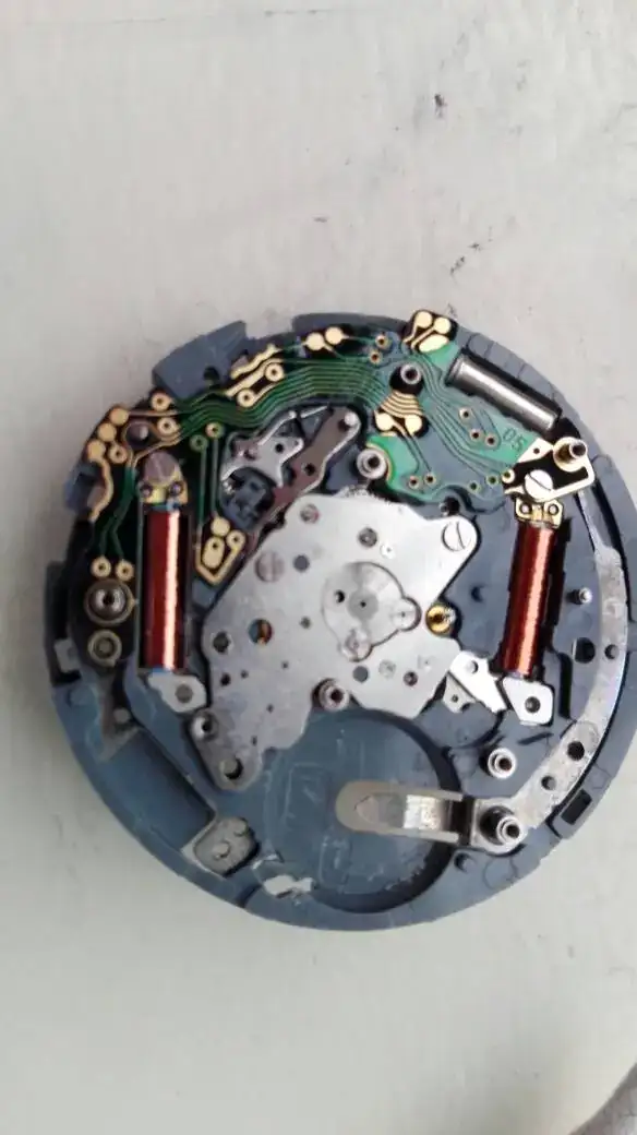

De entrada la tija estaba suelta y mi diagnóstico fue que al reloj se le soltó una de las agujas, se abrió para reposicionarla y al final no hubo manera de arreglarlo.
El calibre es el omnipresente Miyota OS10 presente en multitud de marcas llegando a alcanzar unos precios sorprendentemente elevados.

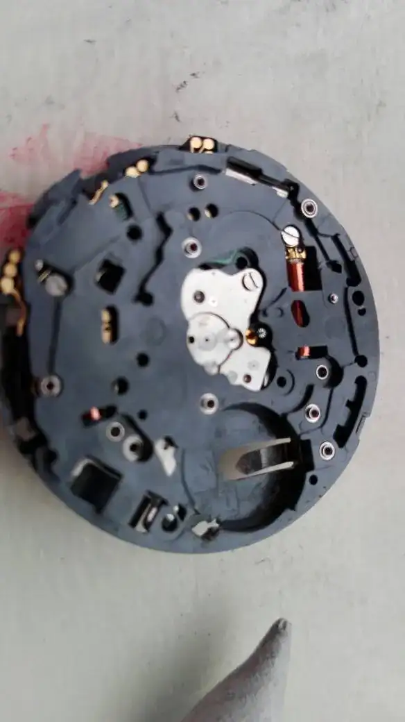

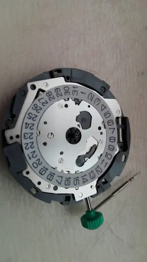

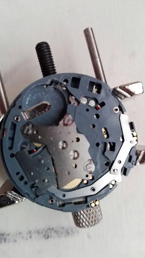

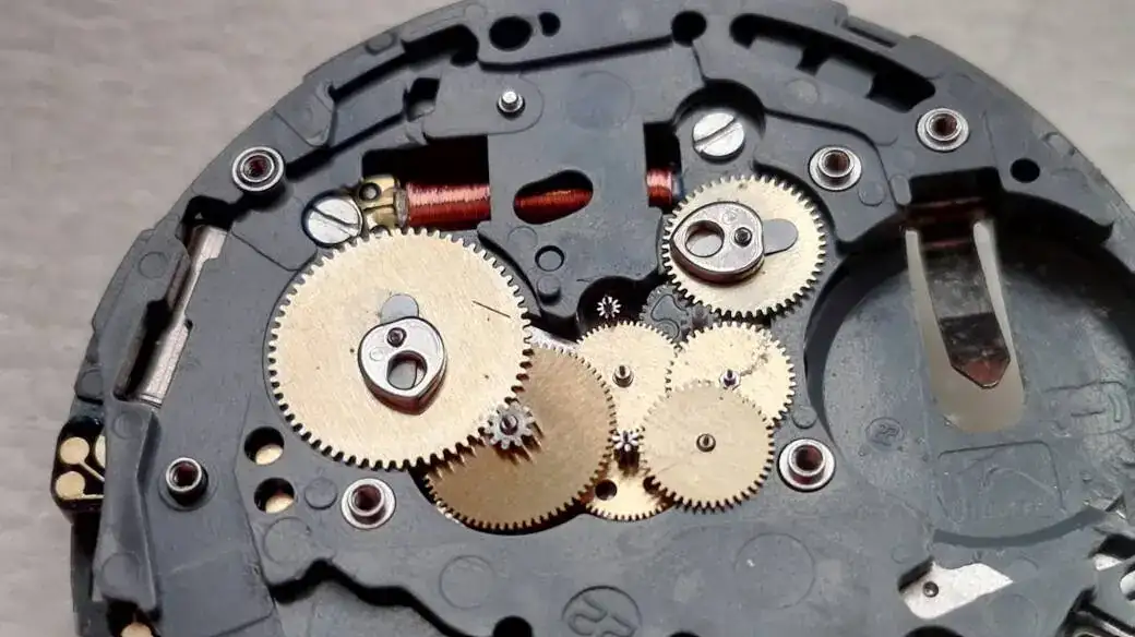

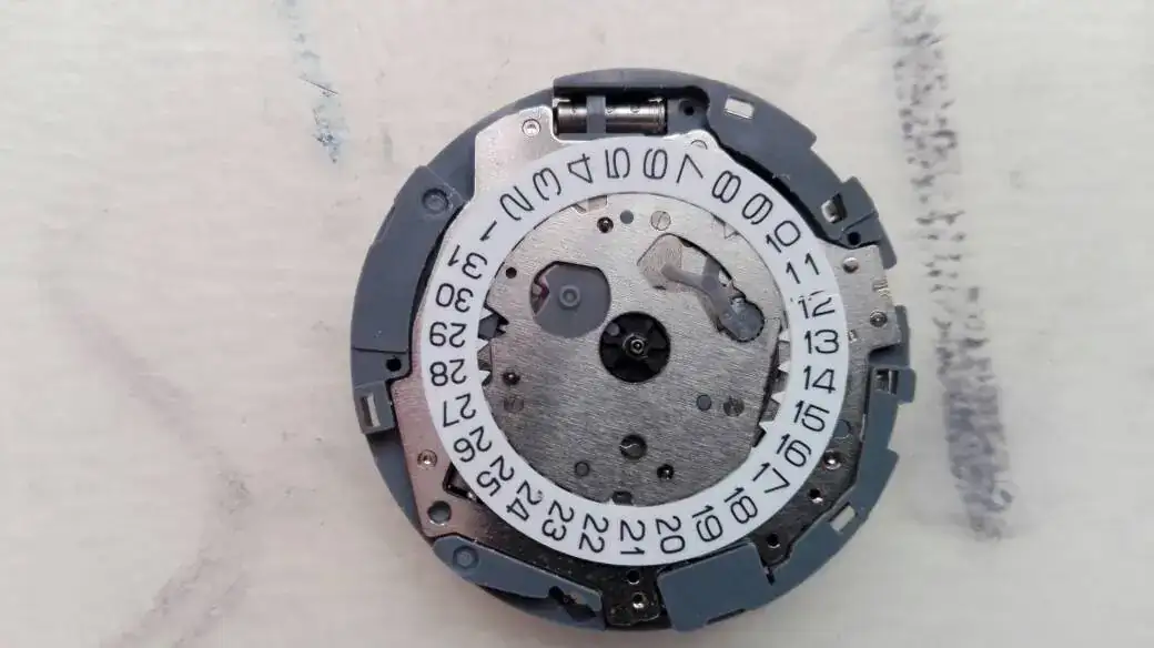

Lo desmonté totalmente en dos ocasiones pero sólo he conseguido que funcione el crono.
Una auténtica pena porque el hecho de que sea un cuarzo no le resta complejidad en absoluto y me ha costado más que desmontar un automático con doble calendario.
Sólo encajar los nueve dimunutos ejes que aparecen en la foto necesita una paciencia y determinación a prueba de bombas.
No me extraña que los profesionales del sector opten por cambiar el módulo entero teniendo en cuenta su bajo precio.
Dejo alguna foto más del proceso por si hay alguien más que prefiera dedicar 15 horas a la reparación antes que gastarse 15 euros en un módulo nuevo.
Al final creo que yo también me compraré un módulo nuevo.

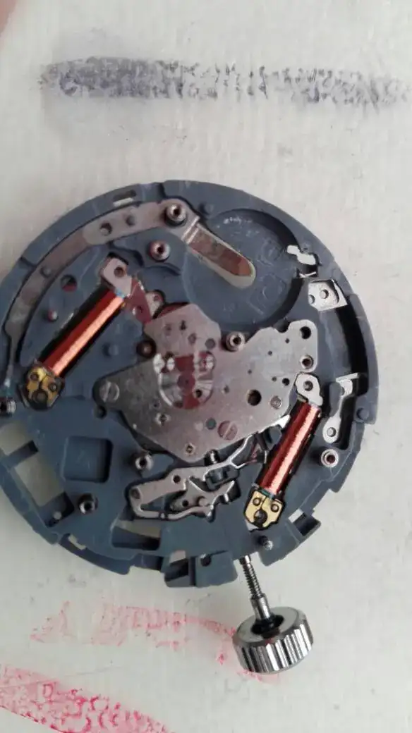

Mira que no tengas una de las bobinas mal.
Cram.-
Cram.-
No me extrañaría pero tendría que volver a desmontar todo y con dos veces ya he tenido bastante [emoji27]

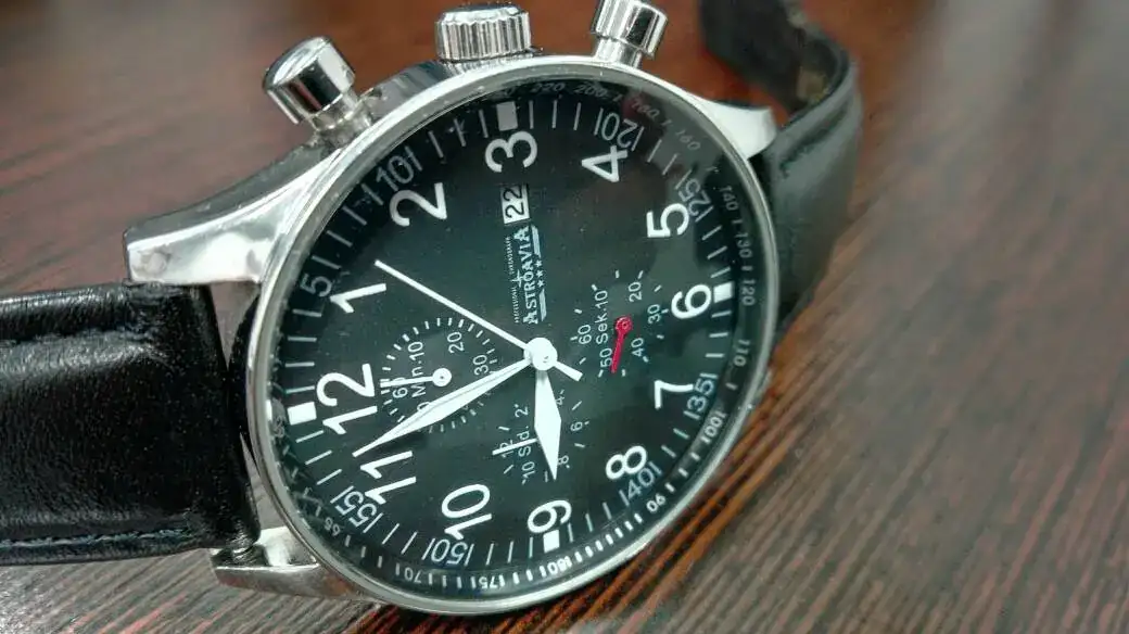

Al final no me resignaba a dejar el reloj en un cajón y pensé en cambiar la bobina como me habían aconsejado.
Una bobina usada puede conseguirse por 7 u 8 euros pero la complejidad del montaje junto a la posibilidad de que el problema fuera otro me hicieron decantarme por un módulo nuevo.
Nuevecito, con su pila puesta y dos tijas por 15 euros incluyendo los gastos de envío.
Media hora después tenía al Astroavia en orden de marcha.

Enhorabuena por tu decision. Creo que es lo mejor que se podia hacer viendo las circunstancias. Te ha quedado muy bonito y esa aguja roja le da un toque muy especial. Me gusta.
Muchas gracias.
Lo de la aguja roja ha sido casualidad. No tenía la original y le tuve que poner la de un reloj automático chino.
Cruzando el río Mara.

Es el circuito
¿Si fuera el circuito funcionaría el crono pero no el resto del modulo?
¿No es más probable que sea una de las dos bobinas?
Lo mas logico es la bobina pero en el caso que no lo sea que estoy casi seguro que asi sera, segurisimo es el circuito me ha pasado como 5 veces en ese movimiento, las bobinas siempre estan bien y el circuito ha sido el problema
Pues si el fallo es reiterado es muy posible que sea como dices.
