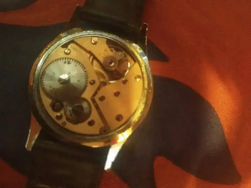

Hola a todos :),
El calibre viene muy justo, rueda pero no sale. Por favor alguna sugerencia para extraerlo me vendría muy bien.

Sale por delante... tendrás que quitar tija y bisel con cristal ...
Sí. Hay calibres que salen por delante.
No podría asegurarte que sea el caso porque ese tornillo superior de la foto con lo que parece una uña me deja la duda.
Ese tornillo superior es el del volante si no me equivoco . Viendo el tamaño de la caja y calibre parece que sale por delante.
Gracias por las respuestas ;-)
Pues si, eso parece. Viendo la foto mas grande he notado que ya han quitado los tornillos que lo sujetan a la caja y por eso gira pero no sale. Está claro que toca quitar la parte delantera.
Sacando la tija, como veo que no lleva tornillos de sujeción a la caja , solo has de sacar el bisel con su plexo y por la parte de atrás con cuidado lo empujas para afuera y ha de salir por .....:innocent:
