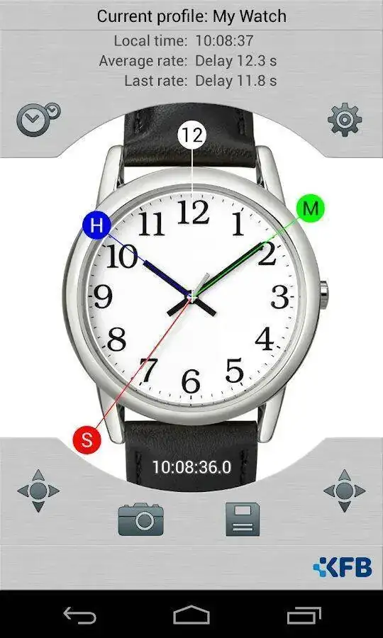

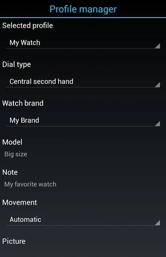

Aparte de esos métodos también hay aplicaciones
Para android yo utilicé un tiempo
. El funcionamiento se basa en fotos de la esfera del reloj y es un método análogo al de "a ojo"; sólo que te guarda un registro de las mediciones. Puedes guardar varios perfiles de diferentes relojes. La medición la hace con un servidor de hora de internet.
