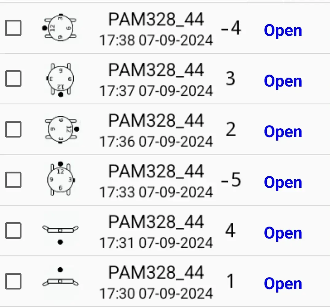

Usando 44º me han salido estos valores
Sé que no es una herramienta profesional y no se me ocurriría ajustar un reloj con ella, pero creo que sirve para hacerse una idea de cómo está regulado un mecanismo.
El beat error está entre 0,4 y 0,9, y la amplitud entre 229 y 268, pero si el ángulo no está bien fijado estos valores no serán reales.
En la misma posición, los valores que salen tras diferentes mediciones son calcados.
El caso es que sobre el papel pinta muy bien la marcha, pero en la realidad se va a unos 10-12 segundos diarios de adelanto. ¿Por qué esa diferencia?. El reloj no me lo quito para nada, pero hago un uso normal, no toco maracas ni nada por el estilo.

Si los datos son correctos la amplitud no debería de bajar tanto en posiciones verticales, para ese dato no influye el ángulo de alzamiento que le hayas puesto, solo ver la diferencia entre posiciones y repito, si esos datos son reales indican que ese calibre no está bien

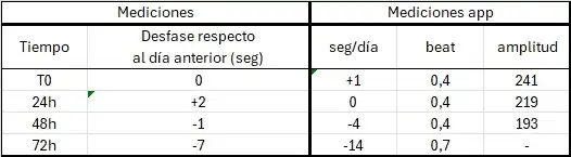

Bueno pues ya he hecho las mediciones.
Le he dado cuerda, 100 medias vueltas a la corona, y no sé si así estaría a tope, porque viendo la medición que acabo de hacer ahora que ni siquiera mide amplitud, debe estar a punto de pararse, quizá le hubiesen faltado alguna medias vueltas más. La marca anuncia 72 horas de reserva, pero suelen llegar a unas 80.

La verdad, no sé qué esperas... la variación entre posiciones según la app es de menos de 10 segundos. Si solo nos fijaremos en eso, el reloj podría certificarse como cronómetro.
Pero, por otro lado, esa misma app te da un adelanto máximo de 4 s/día y tú refieres 10 o 12: eso me haría dudar seriamente de lo que me dice la app.

Sobre el papel el reloj va bien, pero realmente adelanta más de lo que indica. Según parece, y no soy yo un experto, cuando un reloj no está bien regulado, puede dar valores muy dispares entre el cronocomparador y el uso real. Realmente un adelanto de 10-12 seg/día no me quita el sueño, pero me gustaría saber si el reloj está bien o no.
La app no es 100% fiable pero mira las ultimas mediciones, cuadran mucho. Nada más darle cuerda, en ese mismo instante marcaba +1, y en 24 horas adelantó 2. Volví a medir a las 24 h y la app marcaba 0, cuando un día después hizo un -1, y finalmente marcando -4, en un día y ya con la última cuerda que le quedaba, que siendo la última lo hace variar más aún, hizo -7, y mira que la tendencia iba hacia -14. Yo creo que es bastante aproximado, hay que tener en cuenta que la medición es en un momento exacto, y pasan 24h, en los que la cuerda va gastándose y variando, pero no se ha alejado mucho.

Sigo sin acabar de entenderlo: es un reloj automático que, por lo que dices, en condiciones normales de carga te adelanta uno o dos segundos al día, pero antes dijiste que eran unos 10 o 12...
Buff, eso es otra cosa: me parece que te ha tocado el tuertymanco. Claro, con eso no te puedes fiar de nada lo que te digan. ¿Agujas mal colocadas? ¿¡le entró agua recién revisado!? Yo trataría de buscarme otro servicio técnico.
Uno o dos segundos al día de manera estática, no con uso normal. Un posible indicativo de que algo podría no ir bien.

Entendido. Sí, esa (de momento presunta) baja amplitud y alto beat error (hasta donde te puedas fiar de él) podrían explicarlo.
Lo curioso es que, bueno, la falta de amplitud puede tener muchos orígenes pero el beat error en posiciones estáticas, al menos cara arriba, es "solo" cuestión de ponerse. Pero claro, con el "track record" que te ha demostrado ese taller, no te puedes sorprender de nada.
