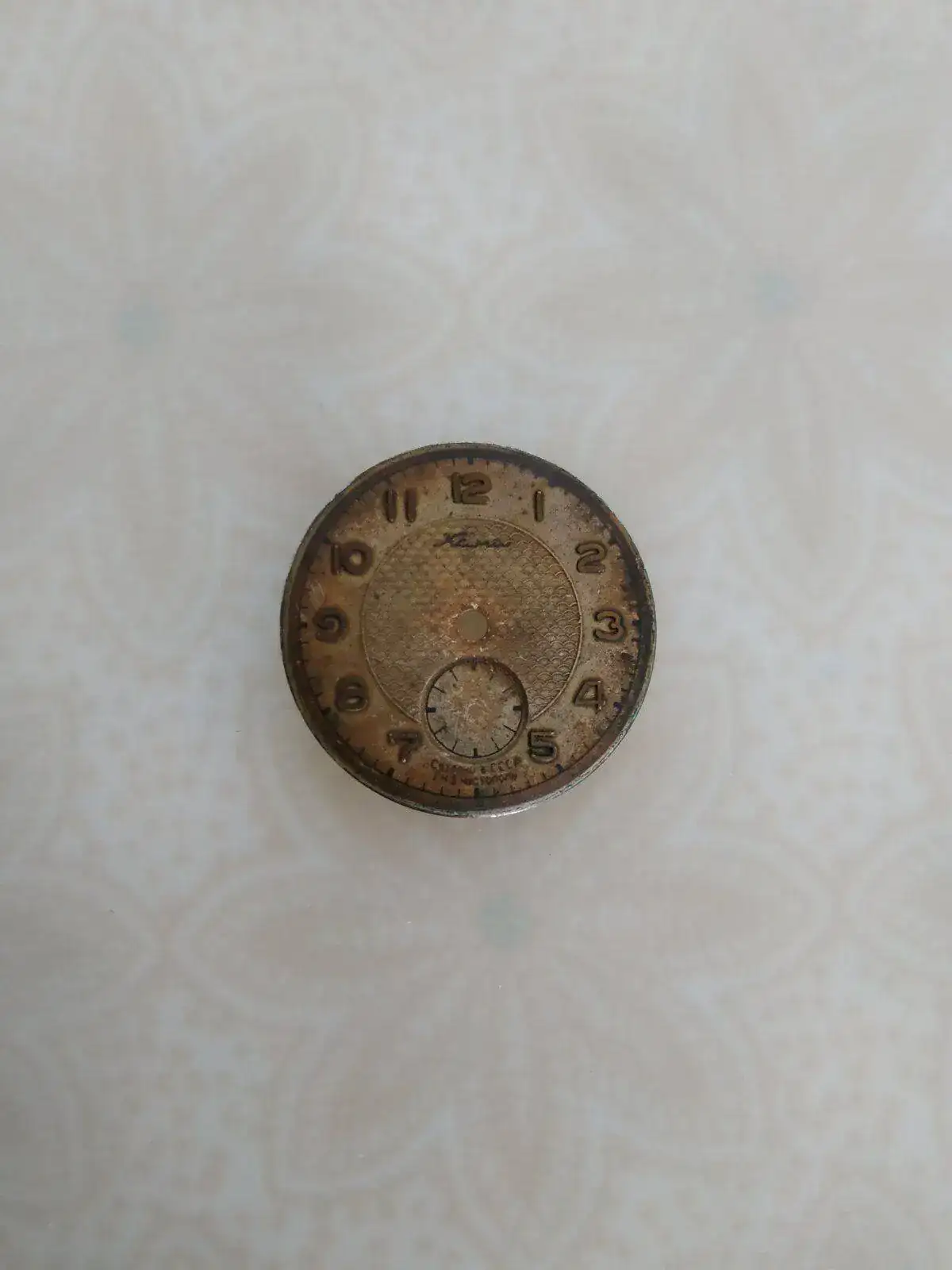

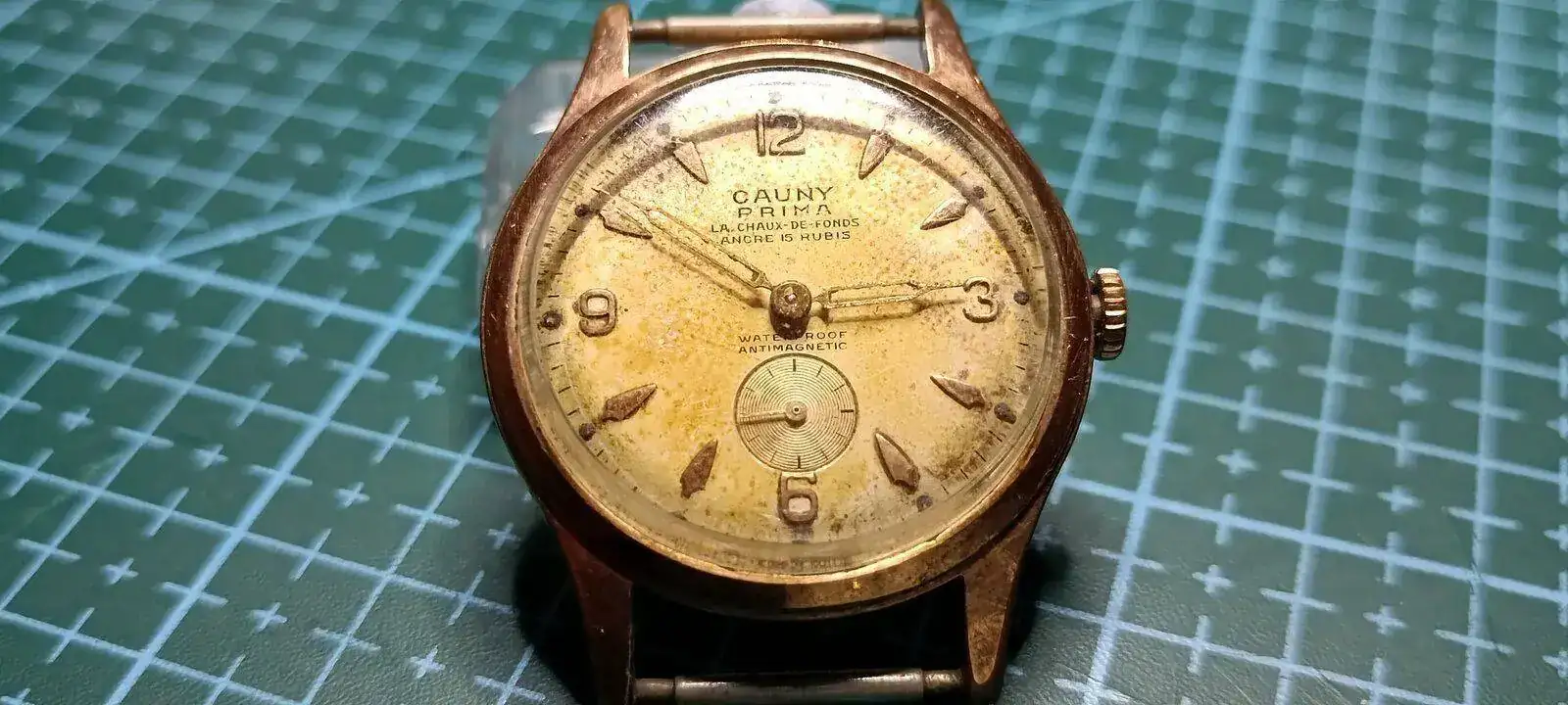

Buenos días,
Ayer me llegó esto:
Antes de que me matéis, el reloj lo compré para un proyecto que implica cambio de dial, así que compré el que tenía peor dial (llamadme romántico, pero no quiero hacer un franken con un reloj que está bien) .
Así que no tengo miedo de estropearlo, es literalmente chatarra que puedo romper sin problema.
Así que, ¿cómo se puede intentar limpiar? ¿Alcohol isopropilico?
Los índices están aplicados, y lo suyo sería intentar no borrar la marca y otras inscripciones.
Creo que originalmente el dial era blanco o crema.
Prueba de frotar con una rodaja de patata cruda, y nos cuentas.

Buenos días,
Ayer me llegó esto:
Ver el archivos adjunto 2378331
No soy experto pero el alcohol lo mantendría lejos, te quedará un precioso dial minimalista, lo digo por propia experiencia😅

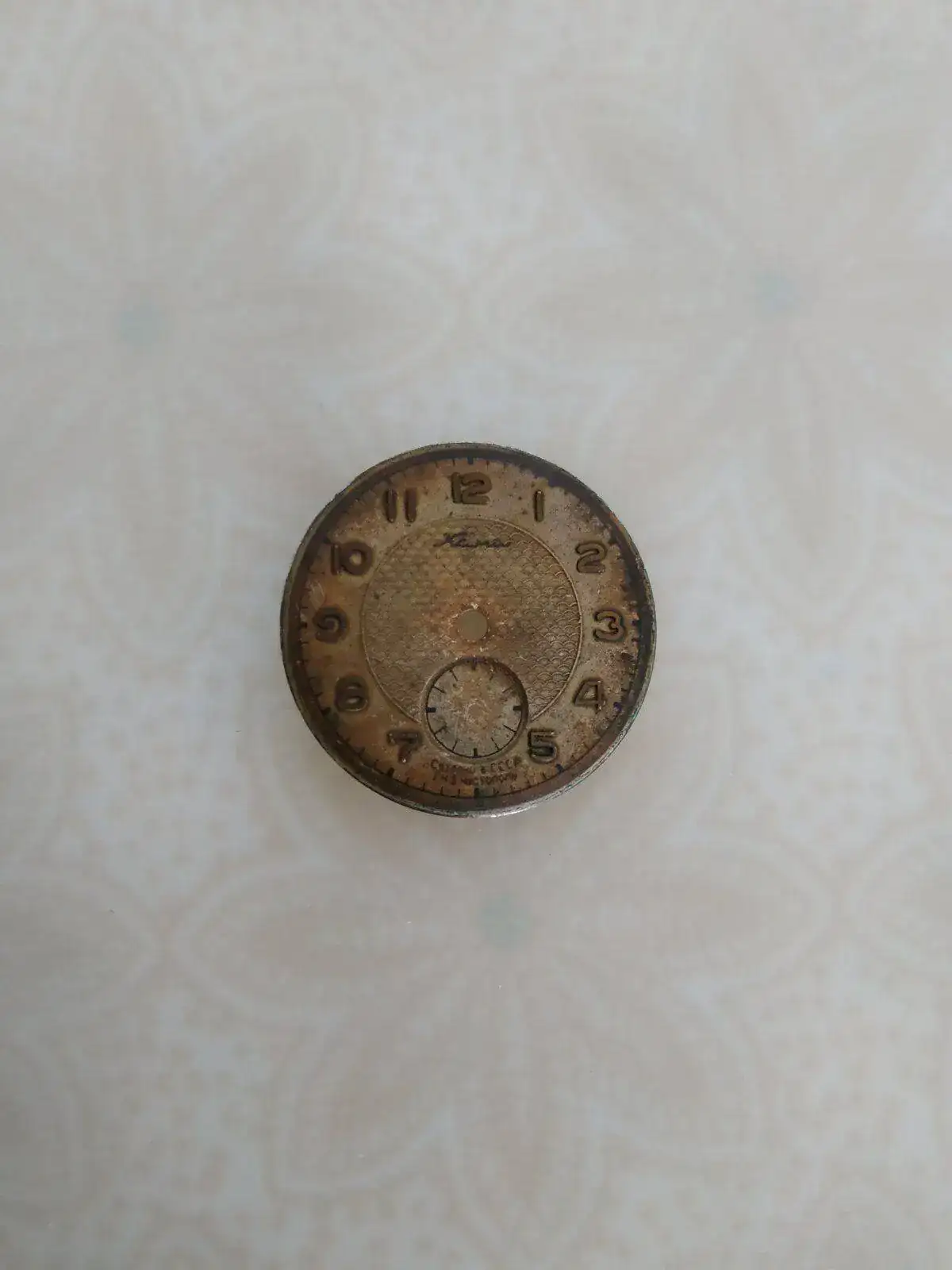

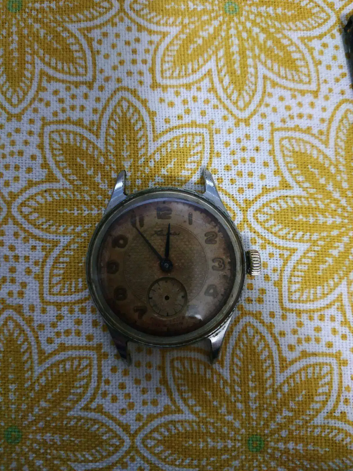

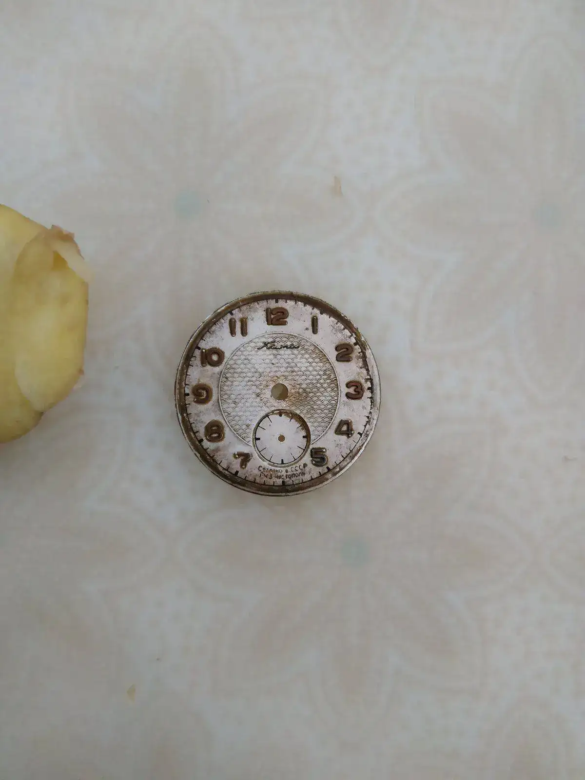

Antes:
Después:
Y he de decir que en persona está mejor el dial el más tirando a crema y los números no son tan oscuros.
No se si parar o intentar arreglar un poco más...

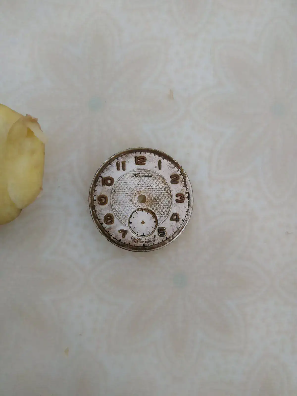

Coño me quedé loco con lo de la patata, solo con frotarla un poco
Antes:
Ver el archivos adjunto 2380231
Después:
Ver el archivos adjunto 2380233

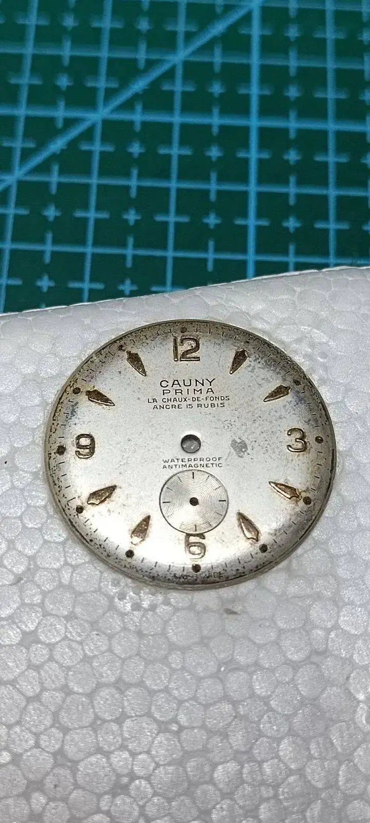

Hola buen día Nahrein, si tienes cuidado (pues se puede llevar la impresión/pintura) y jugando con los corte de la patata, quedará perfectamente, como sabiamente aconseja nuestro buen amigo 6aly.
P.D.: Adjunto imágenes de algún ejemplo por si puede ser de ayuda.

No hay que confundir la suciedad, con la pátina y con la degradación del dial pues son conceptos distintos con soluciones diferentes -si es que la hay- y equivocarse puede destruir la esfera
me quedo loco con la patata para limpiar un cuadrante, nunca lo hubiera imaginado, ¿se limpia con la patata con cascara o pelada?
No veas las cualidades de la patata, y las peladuras, tales como evitar que se nos empañen las gafas, la limpieza de hornos, azulejos, suelos, desalados de los cocidos, o como hacer patatas fritas, transparentes, y muchas cosas más, entre ellas el lenguaje, y la interpretación de la frase me ha tocado la patata para unos es que le has llegado al corazón y para otros una obscenidad, y es que el hombre de siempre, de una forma, o de otra está pensando en la patata, por tal motivo nunca se desteta. Fécula, Feculorum, Amén.
Pelas una patata, la cortas por la mitad y coge la rodaja más tierna y jugosa, frotas con ella suavemente la esfera, una vez limpia lávala con agua y a dejarla secar, y ya puestos coge un pimiento, lo pelas lo unes a las patatas, lo salas, y a la sartén con mucho aceite y a fuego lento te haces unas patatas aló probé que están deliciosas, y con las peladuras no las tires, tienen muchas utilidades.
