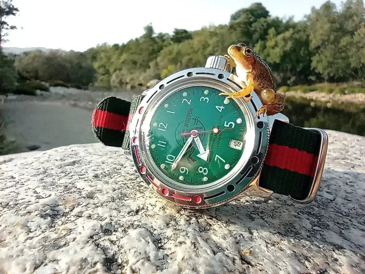

A mi me encanta mi rusito, sin geniales y duros como ellos solos por 4 duros, amén de como ya se ha dicho ser un hito de la relojería en su momento. Aquí el mío

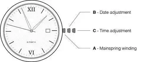

¿Por qué? Piensa en las posiciones de la corona en un reloj: 1 neutra o dar cuerda; 2 ajustar fecha; 3 ajustar hora.

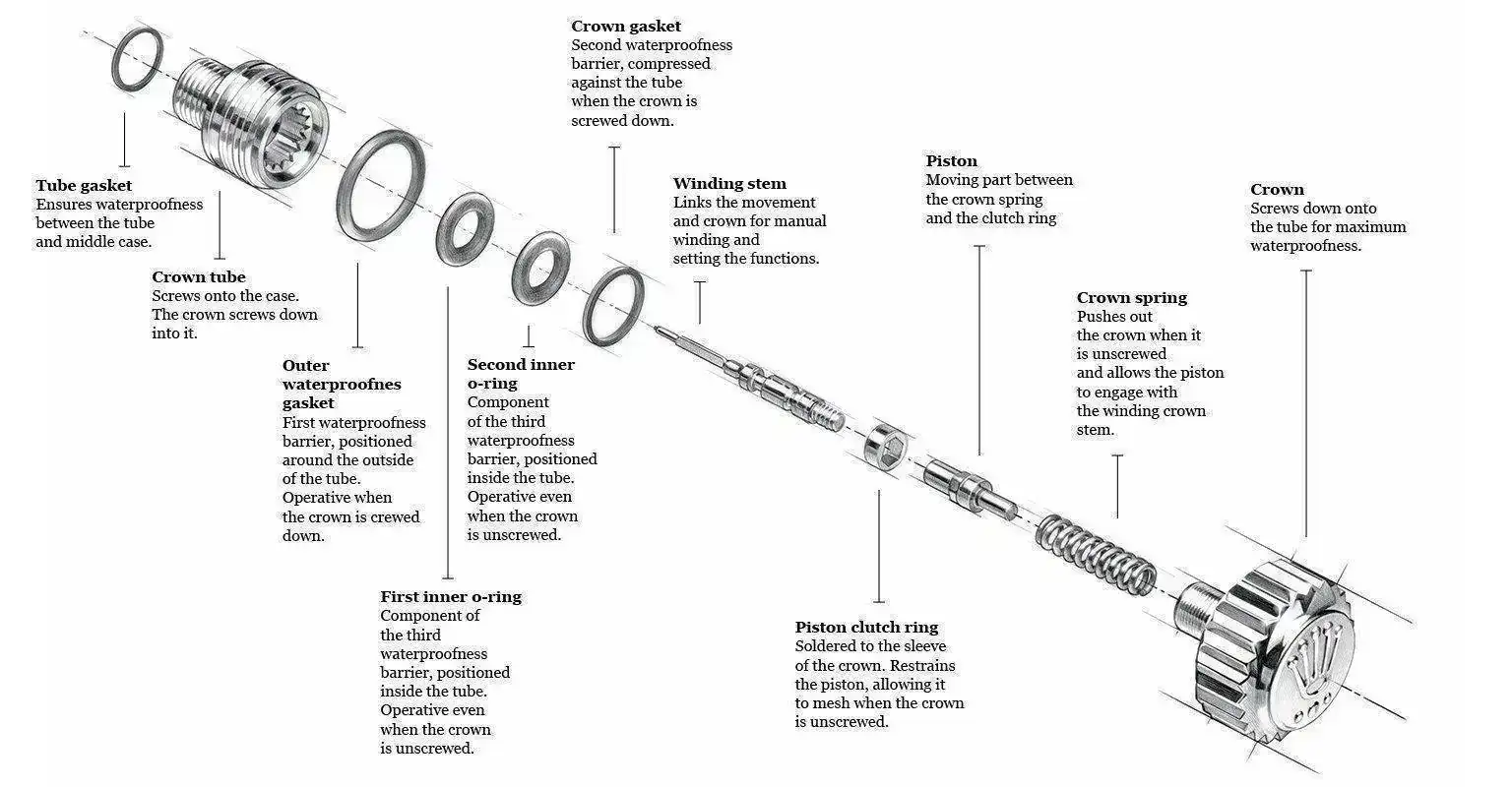

¿Cuál era el problema? Pues que con una corona roscada en la posición desenroscada ya estamos en la posición 1 y por tanto no podemos meter más la tija en el movimiento. Por eso, para poder roscar la corona, hubo que encontrar un sistema que evitase que la tija tuviera que moverse más hacia dentro. ¿Cómo se solucionó esto? Se hizo un mini embrague, un sistema de corona y tija más complicado, con más piezas y un muelle, que permiten que la tija pierda el contacto con la corona en la posición de cierre.

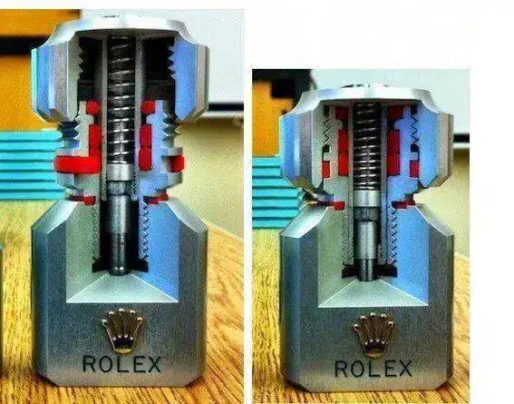

Ver el archivos adjunto 873553
Con una corona roscada, cuando roscas la corona no estás metiendo la tija una posición más adentro, sino que esta permanece en la posición 1. Lo que sucede es que comprimes un muelle y la tija se desembraga y queda libre dentro de la corona. Con este sistema tenemos una nueva posición de la corona, la posición cero con la tija desembragada: 0 tija desembragada, 1 neutra o dar cuerda, 2 ajuste de fecha y 3 ajuste de hora.

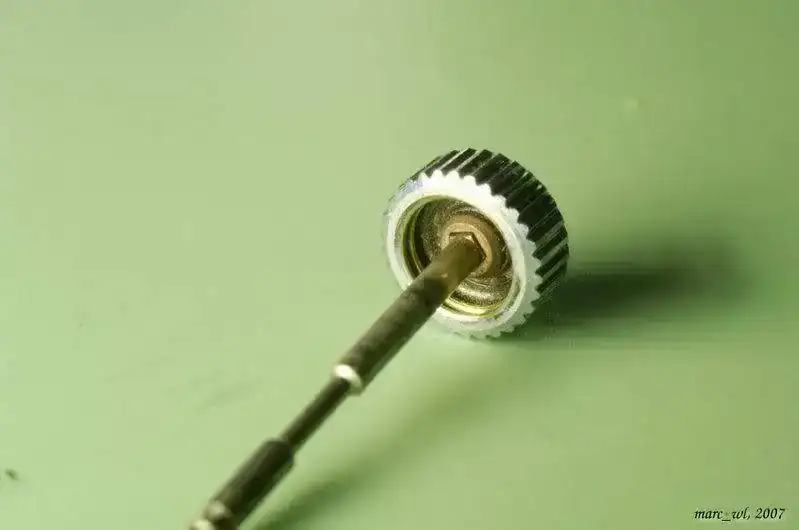

¿Qué hicieron en Vostok? Pues lo mismo, en una versión más barata y sencilla de construir. En los Vostok, la pieza que engrana está en la misma corona y el embrague somos nosotros, eliminando piezas, complicaciones y gastos. En esta foto podéis verlo claramente.
Ver el archivos adjunto 873555
Por eso las coronas Vostok están flojas: necesitan que nosotros tiremos un poquito y mantengamos la tensión para que la tija embrague con la corona y podamos acceder al ajuste del movimiento. Una pequeña molestia para el humano, un coste menos para el Amphibia.

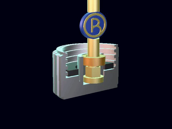

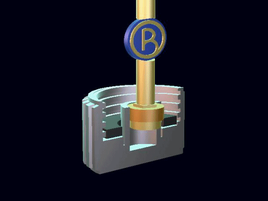

Aquí tenemos unas animaciones muy claras. La primera, con la tija no engranada, con esa apariencia de corona floja para quien no conoce el sistema:
Engrane de las piezas al tirar de la corona ligeramente.
Funcionamiento normal de la tija con la corona engranada.

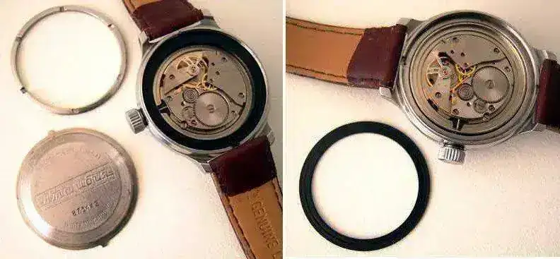

Frente a las soluciones por fuerza bruta que usan la mayoría de sus homólogos, no solo con la corona los ingenieros de Vostok adaptaron y buscaron salidas más sencillas y baratas a los problemas de la presión y la sumergibilidad. El cristal (en vez hacerlo muy grueso para poder contrarrestar la presión) aprovecha la deformabilidad del plexiglás para mejorar la estanqueidad: cuanta más presión, más se aplana y ajusta contra sus bordes, la propia presión lo sella más. Y lo mismo sucede con su tapa trasera que, en vez de cerrarse por rosca sobre una junta como un tapón, es sujeta por un anillo roscado independiente; así se obtienen dos ventajas: a) que a mayor presión más sellada resulta la tapa contra el sello de goma, más ancho que una junta común y b) que no se estropee este sello al abrir y cerrar el reloj, pues la tapa no gira sobre él desgastándolo, lo que evita tener que cambiarlo al manipularlo. Viene a ser una especie de sistema compressor ruso.
