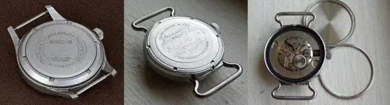

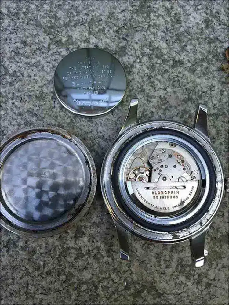

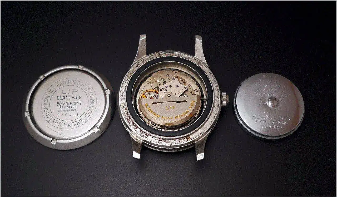

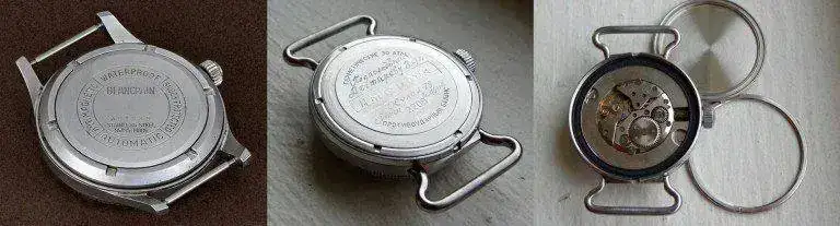

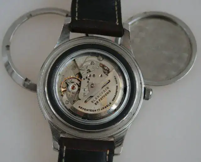

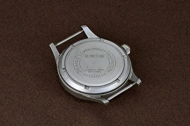

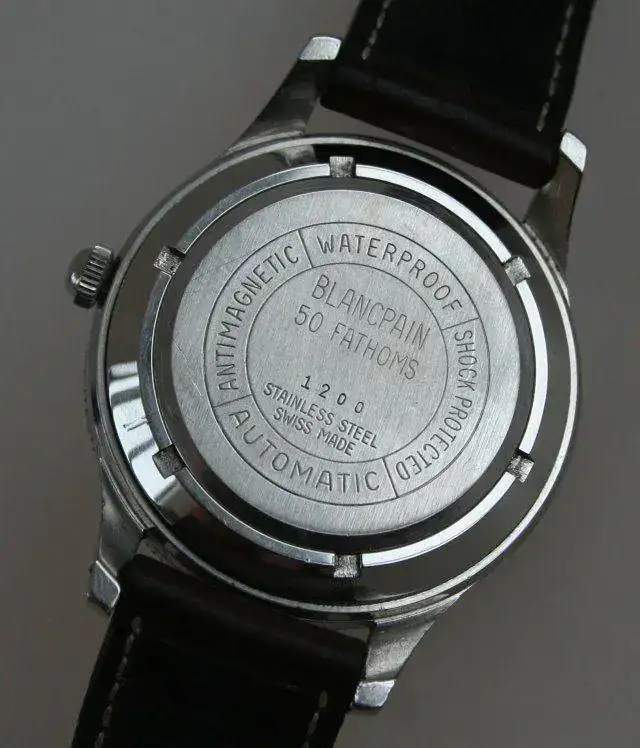

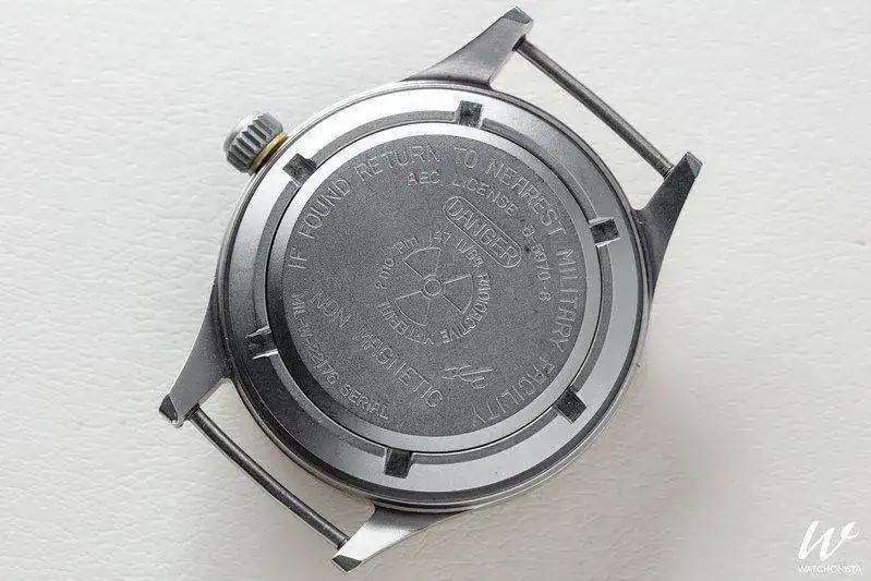

Justo ese enlace que compartes es una de las fuentes que consulté para el artículo, comenta que LIP y Blancpain usaron este diseño de tapa trasera para un diver para la armada francesa y se preguntan si la idea habría llegado a Vostok a través de LIP. Aquí unas fotos de la trasera y un desmonte de un FF comparado con un Vostok Type 350, se puede ver que, sin ser idénticas, comparten elementos del diseño.
¡Cada vez me gustan más mis Amphibia!
Reacciones: jesusysus
Buscando en google, por ejemplo "blancpain fifty fathoms vintage caseback" se pueden ver muchos ejemplos de la conexión Fifty Fathoms-Amphibia. :flirt:
50fathoms-caseback.webp073a4004_1.webpblancpain_image.1488606.webpblancpain_5318731.webpblancpain_image.1488611.webp

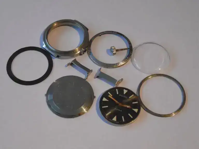

La diferencia radical, constaba (además del sistema de corona) que la junta de la trasera del vostok era más ancha y de un caucho que utilizaban para sus proyectos espaciales prácticamente indeformable. Otra novedad era el cristal de Hesalite, también utilizado en su aeronáutica(material de los cristales de las cabinas) que en los primeros modelos de type 350 eran con forma de cúpula para repartir mejor la presión y no tan abovedados como ahora. Quien tenga un 350 original y otro Vostok advertirá de ello al momento. El modelo 300m simplemente tenía el plexi más grueso y la trasera.
Muy interesante, Miguel. Por eso los llamo fósiles vivientes; siguen construyendo como hace décadas, con la inesperada ventaja de que han superado ya la barrera de estar obsoletos y han pasado a ser una especie de vintages en vivo, como una cápsula del tiempo. Me encanta. :laughing1:
Ver el archivos adjunto 873761
Ver el archivos adjunto 873762Ver el archivos adjunto 873763

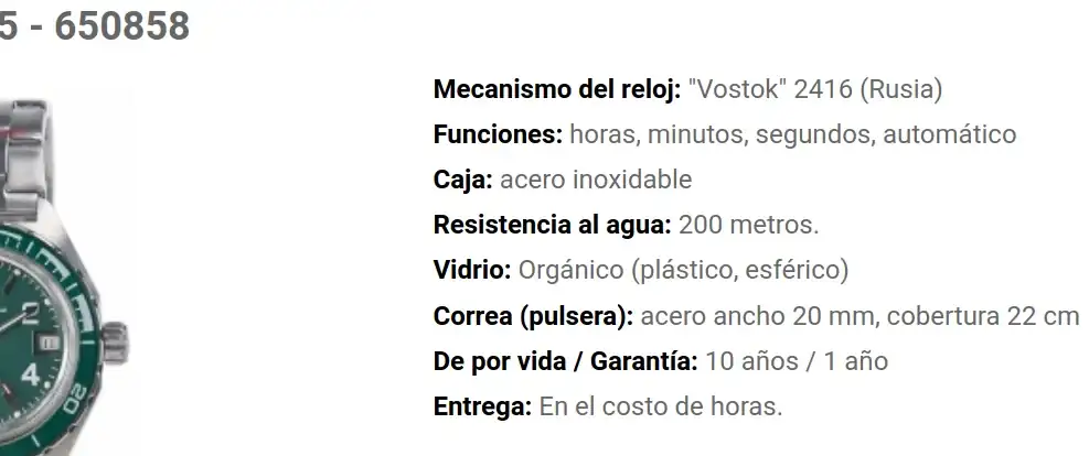

Tengo uno en camino. Ya lo presentaré. La mecánica rusa es muy ingeniosa. Los distribuidores anuncian que los relojes Vostok tienen una vida útil de solo 10 años, no sé a qué se refieren. Si es que el márketing no es su fuerte o se pasan de modestos.
4.059 RUB = 44,65 EUR.
Lo que significa es que en teoría no necesitas pasar ningún tipo de revisión en diez años, que por otra parte es lo que recomiendan para un Rolex (antes 5 años) y la mayoría de los fabricantes entre 4 y 6 años.
Aún así ya te digo yo que unos cincuenta años sería mas aproximado :-P
