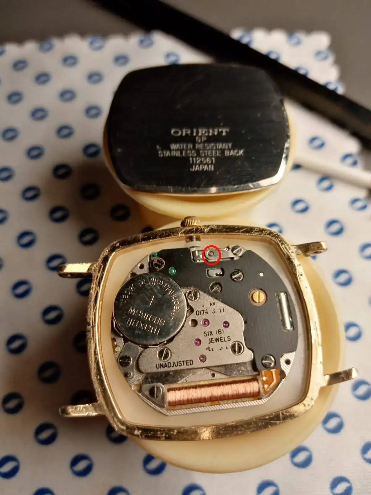

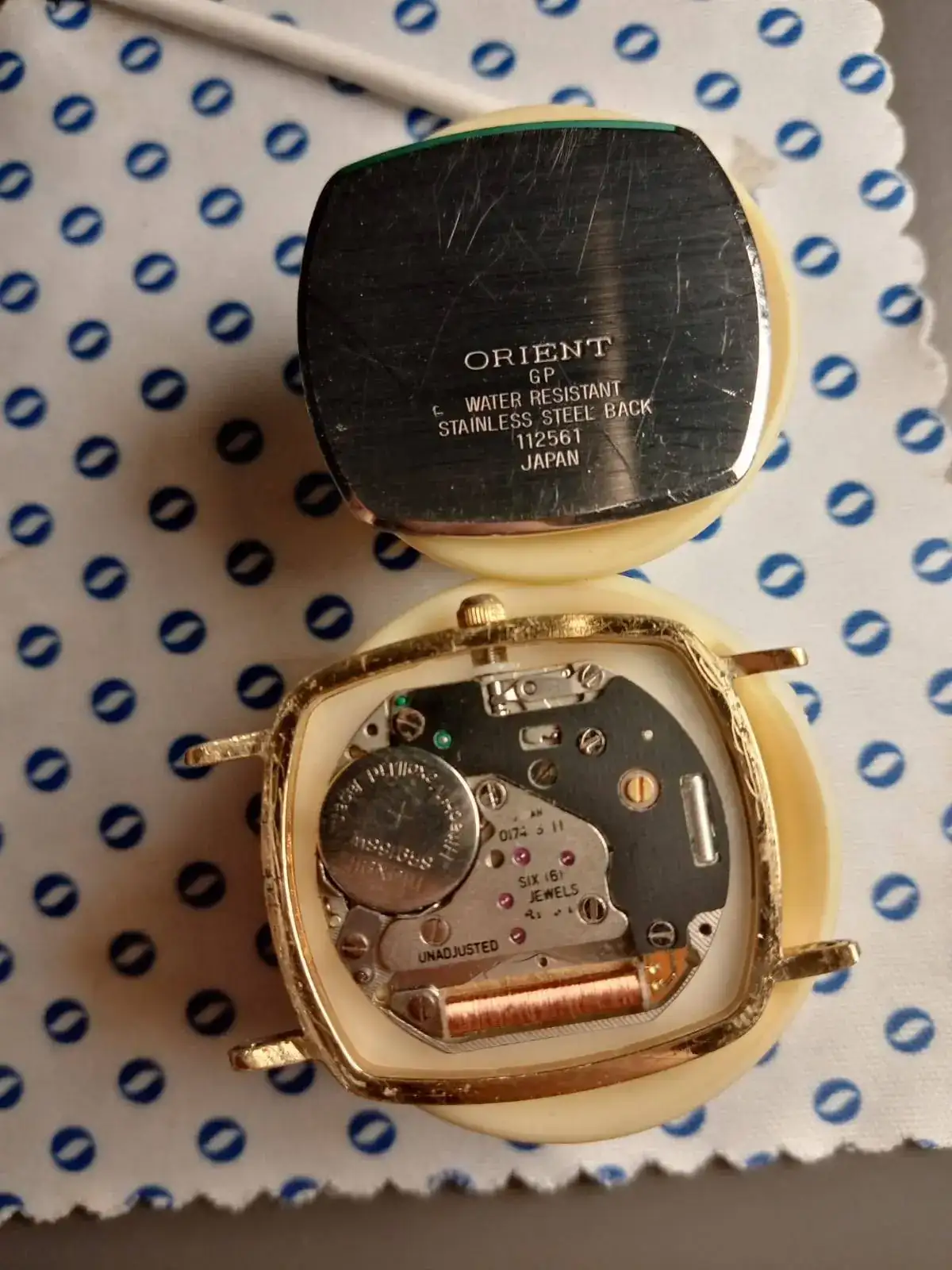

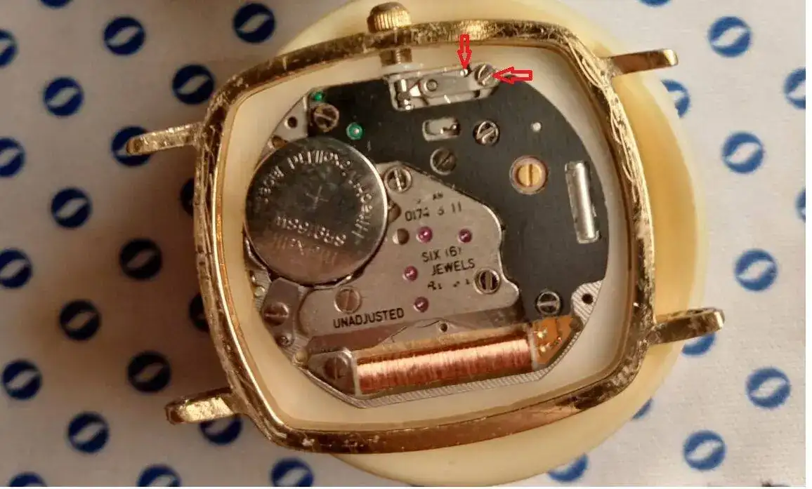

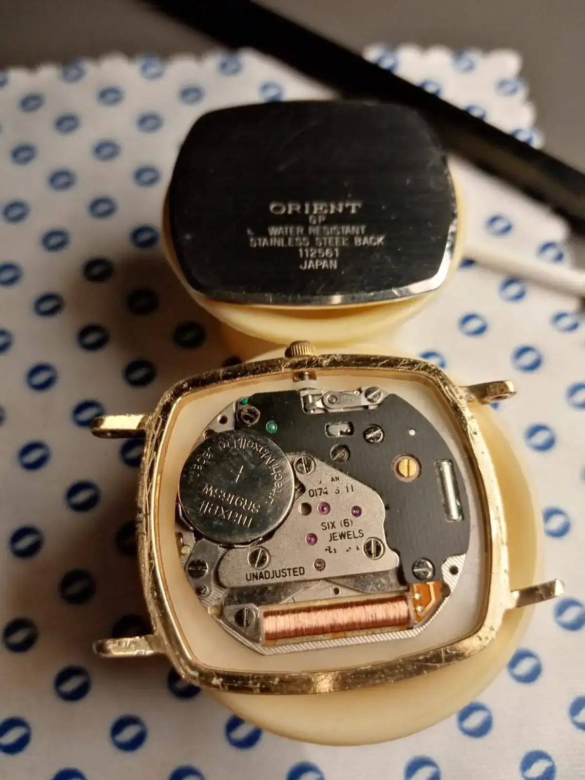

Compañeros,
Os pido consejo respecto a cómo retirar la corona-tija de este calibre de Orient de cuarzo, para poder limpiar un poco las humedades en la esfera (sospecho será el tornillo central más oscuro, de la placa-soporte oscura superior, concretamente el situado más o menos sobre las letras AN; rodeado en azul en la última foto a la derecha). Como podréis apreciar en la foto frontal, encontré un punteado de manchas de humedad de este Orient, una donación de mi padre, quien me confirmó que efectivamente al final de su uso, hace algunos añitos, él podía notar que se empañaba el cristal al lavarse las manos.
Agradecería además cualquier información respecto a este calibre 112561, que a mi parecer, me sorprendió para bien, pues no esperaba este calibre con rubíes en un reloj normalito, de Orient y de cuarzo. Me gustó eso, que ya tuviera rubíes, y el aspecto del cuarzo y de la bobina.
Un saludo, y buen inicio del diciembre relojero
David

Hola. Fijate mejor en la parte mas cerca de la coronilla, justo al lado de donde has marcado. tira de coronilla hasta que veas algun cambio, como si aparece un agujerito. En esa postura pincha en el agujerito y tira de la coronilla.
Reacciones: David Bio
Saludos ismabel, vale, el finde probaré. Os mantengo al tanto el avance. Gracias!

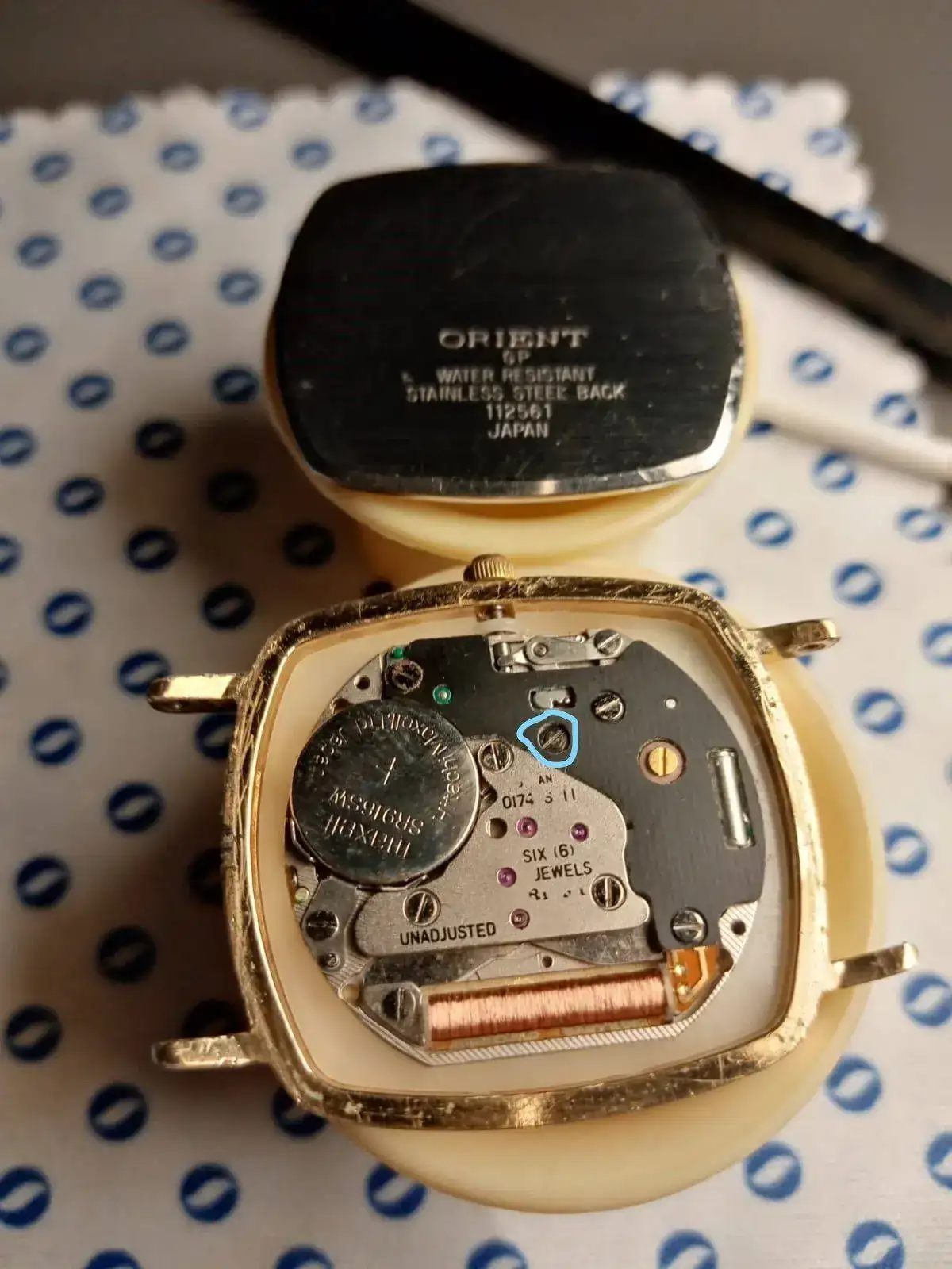

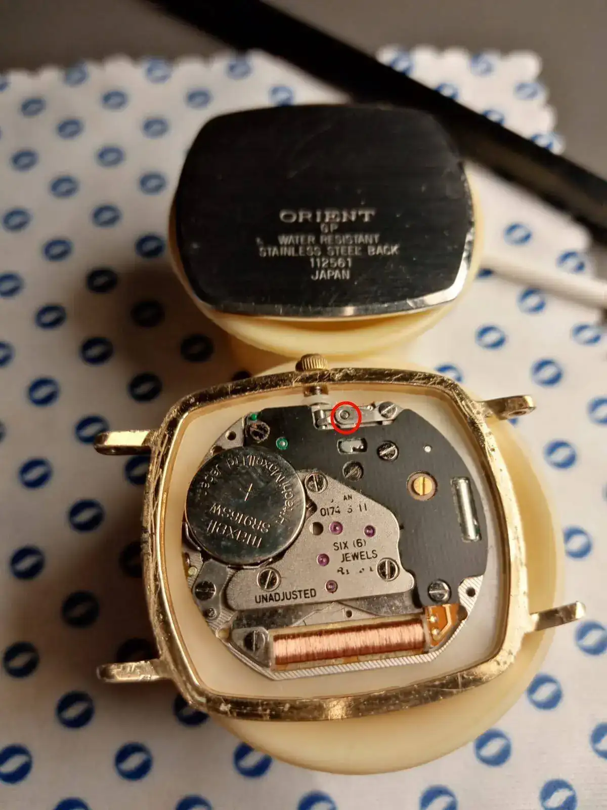

Hola David muy buenas tardes, yo lo primero que miraría sería el estado de la pila y además de intentar limpiar la esfera, se lo mandaba a un relojero para que le hiciera una limpieza general, una puesta a punto porque veo que tiene piezas oxidadas, lo que indica que la ha entrado agua y si quieres que te dure hay que revisarlo, desmontando, aceitarlo, sacarlo todo, (vamos lo que es un mantenimiento) de lo contrario... disfruta mientras que te dude y ya está.
Como bien te ha dicho el compañero ismabel, presiona con un punzón en el botón que te resalto a la vez que tiras de la tija para extraerla.
Suerte.
Pues yo apostaría por pulsar donde marco con circulo rojo...
Reacciones: eryerba y Alfa1
Ver el archivos adjunto 2333101
Hola Bito, !gracias!, yo había pensado lo mismo en un principio, pero resulta que ese "botón" que marcas, pequeña depresión más bien, se oculta al sacar la tija hasta la posición de cambiar la hora, por lo que no puedo pulsarlo, para seguir tirando de la misma. Igual, el fin de semana, trataré de probar según las distintas opciones que me estáis comentando, siempre con tanteo, sin forzar nada.
Buen fin de jueves!
Es que en esa máquina la tija se saca en esa posición, cuando vuelvas a montar aprietas otro poco y la introduces hasta el fondo. (¡¡Joer!!, suena erótico) ;-):D
Ah, vale! totalmente un ignorante al respecto, si es que por aspecto, me parecía que era ese el botón, pero, me engañó que se escondiera. Entonces, si entendí bien, aprieto desde el inicio (sin haber sacado antes la tija-corona a posición de cambio de hora), y, tiro de la tija, con lo cual debería salir, venirse conmigo completa, si todo va bien. Ok, probaré durante el día y os digo. Bueno, si entra y sale, qué le vamos a hacer, no dijiste nada que no fuera ;-)

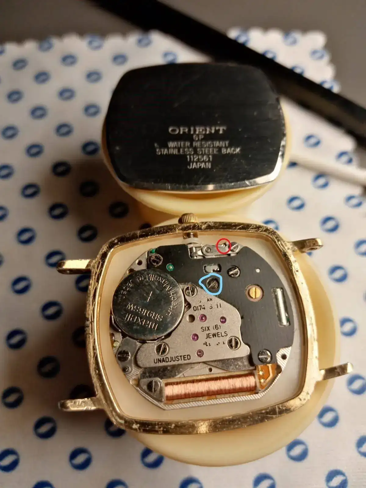

Estimado Bito, bueno, lo he intentado sin éxito. Yo pulsé donde me indicabas, pero, al tirar de la tija, como te indicaba, tija y corona salen hasta la posición de ajuste de hora, y ese botón que forma parte de una "palanquita" se esconde, sin que pase nada. Ya no sé si es que podría ser otro lugar donde hay que pulsar, o si soy yo, que al no atreverme a apretar demasiado, no tengo éxito. ¿Me aseguras que es ahí, y que solo tengo que apretar más aún para que no se me resbale y se esconda? ya te digo, que por miedo a romperlo, noto que aprieto, pero eso, cuanto saco un poco la tija, se esconde, sin lograr que la tija salga más. Vaya dilema,
¿Podremos encontrar la información, instrucciones, sobre el calibre? ¿a ver si lo especifica o aclara?, busqué un poco pero tampoco tuve suerte,

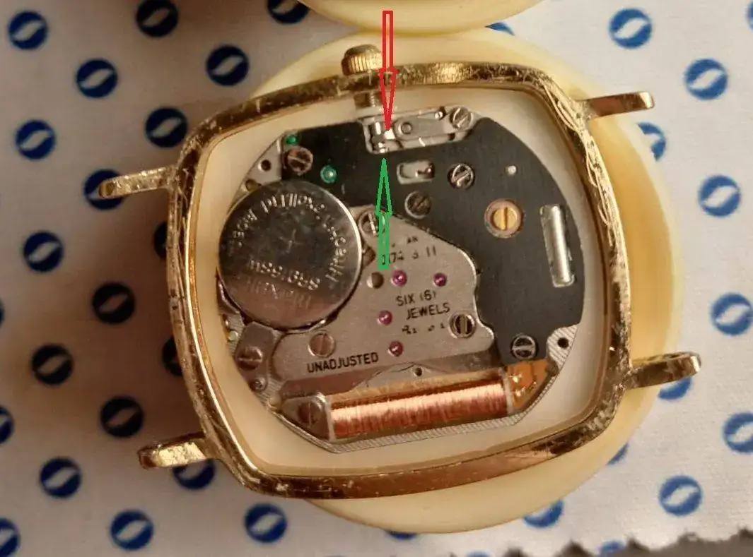

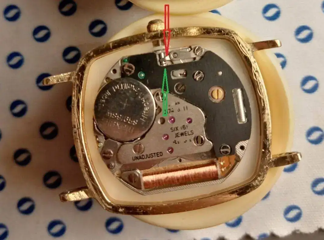

Vamos a ver si te lo puedo explicar con foto nueva:
Como verás, te lo señalo con flecha verde, la tija tiene un reborde mas ancho que es el que mueve la bascula a posición de puesta en hora. (Y, claro está, se esconde el punto de presión.
Con flecha roja aparece la palanca que da el movimiento a la bascula. Tienes que comprobar, (que yo también puedo estar equivocado) que al presionar el punto la palanca se mueve hacia arriba separándose de la tija. Si es así, debes presionar hasta que el reborde pueda pasar por debajo de esa palanca. Y si todo sale bien, tija fuera.
Ojo!!, si cuando presiones no observas ningún movimiento en la palanca, habrá que tirar por otro sitio.
Ver el archivos adjunto 2335367
De hecho Bito, justamente ahí tiene un pequeño rebaje la caja si se observa y creo que justamente es para poder oprimir la depresión (o lo que llevamos 'botoncito") respecto a su posición actual o normal.
Pero David, con la maestría qué te ha explicado Bito respecto a la báscula que ha de permitir la liberación de la tija por el lado opuesto justamente (en este caso) a donde te invita a qué presiones, creo que está dicho todo.

Vale, sin duda voy a volver a intentarlo siguiendo las nuevas indicaciones, muy clara la explicación de cómo debería funcionar palanca y tija, a ver si así, sea ese el botoncito o no, logro ver qué acciono para que se mueva esa palanca que "encarcela" la tija al reloj. Os mantengo al tanto,

En ocasiones hay que desmontar parte del remontuar para poder extraer la tija ya que esta o la corona estar sujetas por el óxido o la suciedad, si este es e caso y no sale estirando de la corona, al tiempo que manteños presionado con la punta de las pizas el punto de extracción de la tireta, es conveniente retirar el tornillo y la plaquita de presión de sobre la tireta y si es necesario retirar el circuito.

Disculpen la demora, pero terminar diciembre en el trabajo, estuvo realmente agotado de tiempo. Bueno, hoy mismo pude dedicar el ratito que requería este Orient, y, gracias a vuestras indicaciones, estas concretamente de Bito que explicaban muy bien el funcionamiento del anclaje de la tija a la caja, !Vualá!, salió sin problema alguno, solo tuve que apretar un poquito más fuerte, sin miedo, y toda resistencia al agarre fue vencida.
