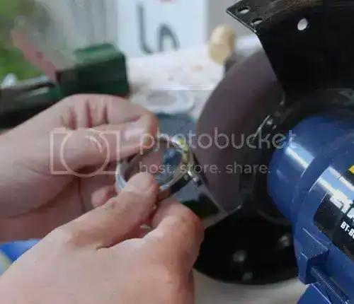

No hombre, cepillar un reloj es una operacion sencillisima que te puede hacer cualquier relojero en 10 minutos, por menos de 50 euros.
Se utiliza un cepillo circular electrico, que hace miles y miles de minusculos arañazos que no se ven a simple vista, todos en el mismo sentido.
Te dejo una foto hecha en el taller de Pedro Izquierdo y un enlace al post de la visita al taller de Rolex, donde se ven varias maquinas de pulir y cepillar.
https://relojes-especiales.com/threads/visita-rolex-españa-con-fotos-incluidas.84574/

Se puede hacer y es muy sencillo.....y barato. El reloj no va a sufrir por ello y la operacion es reversible. No hay ningun tipo de problema en hacerlo.
Ahora bien, el reloj dejara de ser como era en origen y si lo quieres vender, tendra menos valor y te costara mas que te lo compren, por lo que deberas de volverlo a pulir a espejo. Valora su coste y obra en consecuencia.
Por otra parte, quitar esas pequeñas marcas es muy facil con Capecod o cualquier otro abrillantador de metales, como el Aladin. Tu mismo puedes hacerlo. Basta con que le quites la correa y protejas el cristal con un adhesivo, para que no se arañe. Le das bien por toda la caja, lo abrillantas, y listo. Si utilizas el buscador veras que hay algun post al respecto. Prueba primero esto, que es menos radical y si no te convence, pues lo cepillas. Yo lo hacia con mi Radiomir y quedaba bien.
Yo lo he hecho y ningun problema
y reversible totalmente
