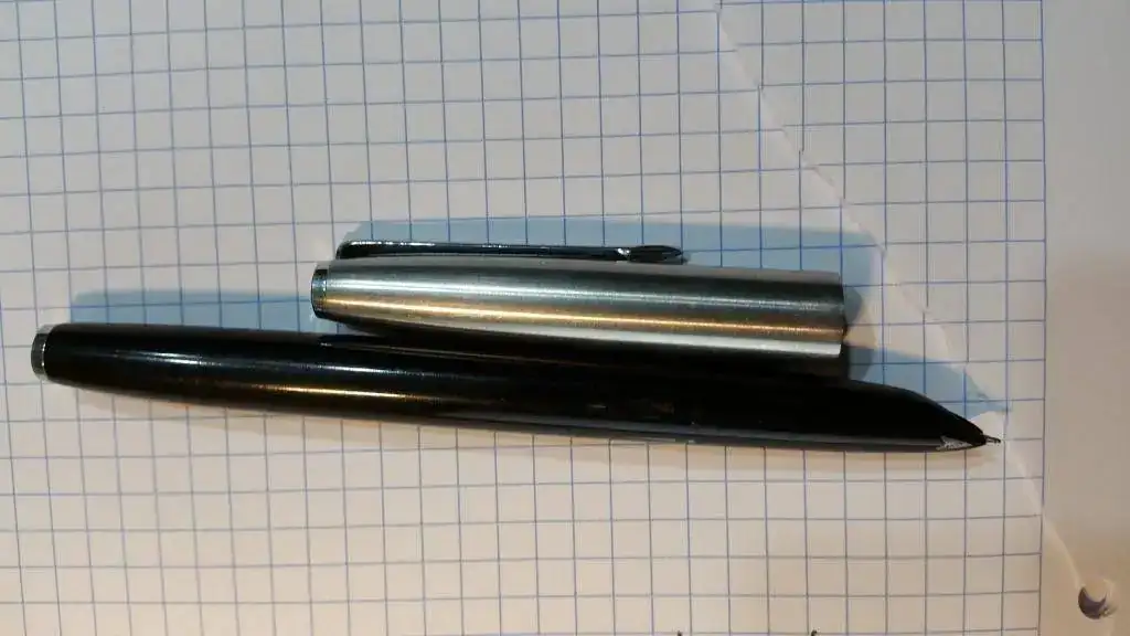

Hola a todos,
He adquirido en la Bahía una pluma Scrikss (os pongo debajo la foto). No soy un gran experto en plumas, pero tengo unas cuantas y mi pregunta acerca de ésta es: ¿Cómo se carga? En fin, le he preguntado al vendedor al recibirla y me ha dicho que no sabía ¿alguien me puede ayudar?
No es de carga por pistón, girando el culote ?
Es de pistón por tanto girando el cono de atras, el culo vamos.
Si va muy duro no fuerces, si eso déjalo unos minutos en agua templada.
Eso creía yo pero me parece que es todo una unica pieza. Voy a meterlo en agua templada. Muchas gracias.

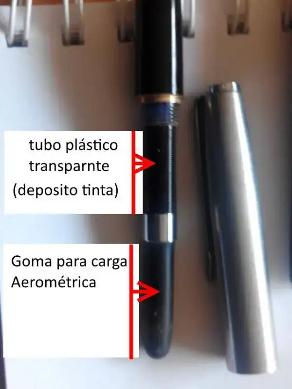

Tengo una Skriss, igual a la tuya, y el sistema de carga es aerométrico aunque un poco distinto a los que yo conocía tiene una parte rigida , tubo de plastico transparente donde se carga la tinta y en el extremo final lleva la goma para la carga aerométrica, la foto no es muy buena pero espero que te sirva de orientación.

Si no veo mal, la del compañero tiene ventanas triangulares para ver la carga de tinta y ese modelo debiera ser de piston. A ver si nos saca de dudas...
Yo tuve una igual y era de pistón, en la foto se aprecia el culote.

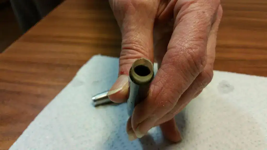

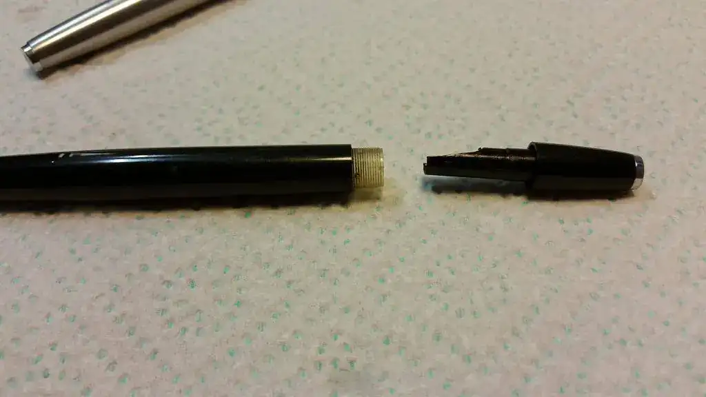

Hola a todos,
Pues sí, es de pistón. Pero....!mi gozo en un pozo! está rota :( En fin, tengo tres plumas que quería mandar a reparar. Esta puede que sea la cuarta, aunque me costó tan barata que fijo que la reparación va a ser mucho más cara.
Os pongo unas fotucas. ¿Qué opináis del desaguisado?
saludos,
Fernando
Encontrar piezas será difícil... no se si habrá algún artesano que te confeccione la pieza.
Si no la reparas puedes intentar convertirla en eyedropper...
Hola a todos,
Ver el archivos adjunto 326367
Nunca me fiaría de un vendedor a distancia que no sabe nada del objeto que vende.
Si piensas probarla como pluma de llenado por cuentagotas sería prudente untar la rosca de grasa de silicona, llenarla de agua y dejarla unas horas en vertical (plumín hacia arriba) para comprobar si hay pérdidas.

A parte de lo que te comenta el compañero, si lo hace puedes usar el pistón como tapón o preparar un corcho en su defecto.
