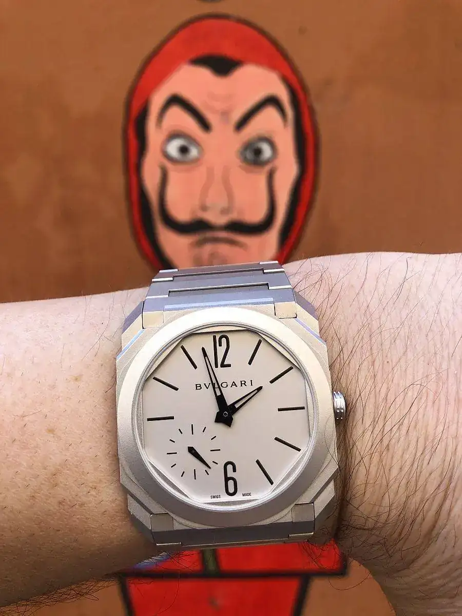

Es un reloj que me gusta mucho. Tengo el primero de acero. Me gusta su estilo, su diseño y es muy confortable. Es un reloj que se parece bastante grande en la muñeca.

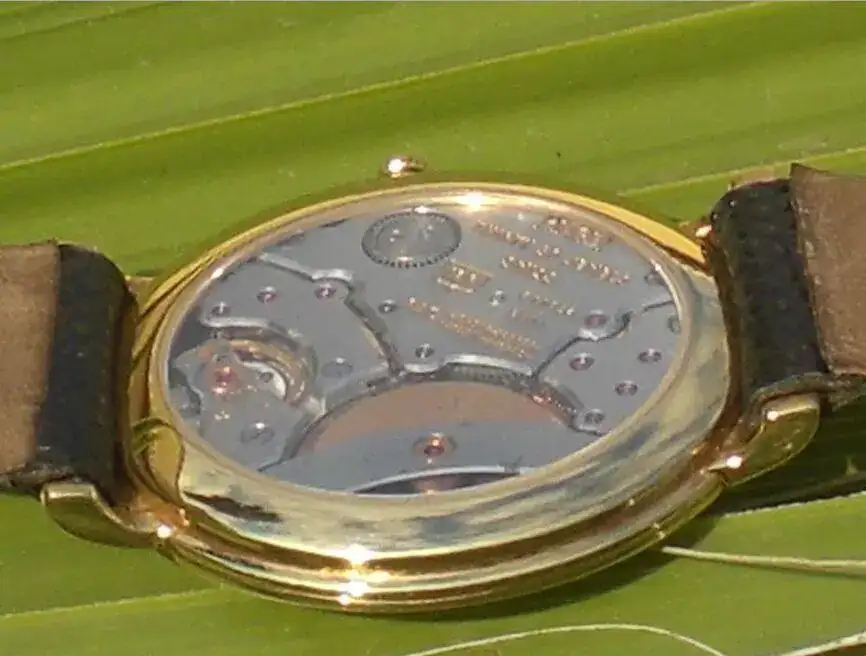

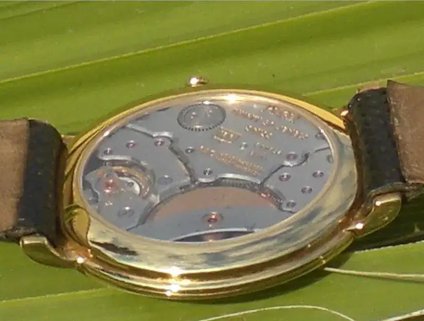

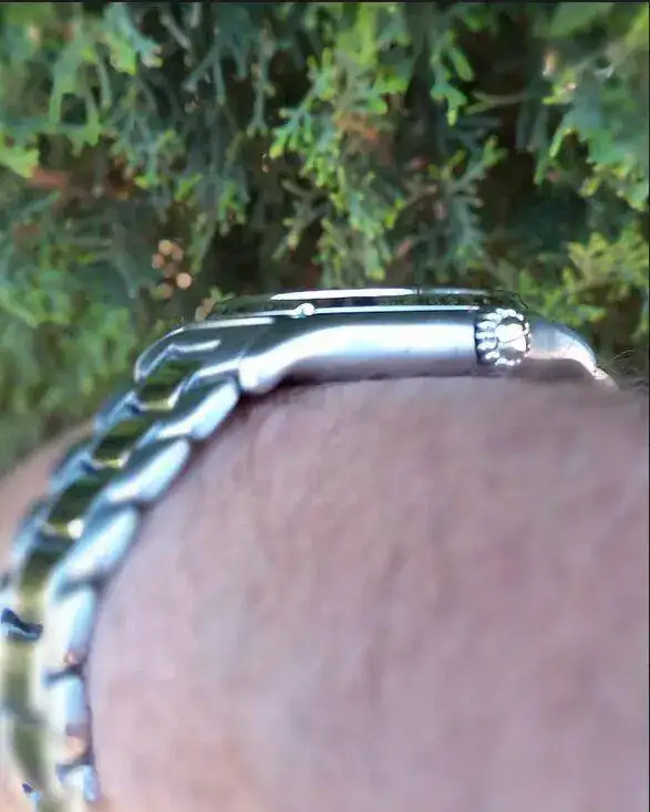

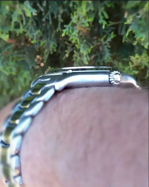

No voy a entrar en el tema de que es alta relojeria o no, de mi punto de visto no es, ni lejos.
Voy a responder el ultimo parrafo. No es pronto de juzgar la fiabilidad, BVLGARI esta buscando con prisa y mucho esfuerzo relojeros por su service after sale, porque la cantidad de relojes que vuelven en garantia es enorme. Se rompen casi todos! Este calibre chronografo no vale!
Ya lo saben todos en la industria, no es ningun secreto.
Se repiten las cosas de los anos 60/70, la competicion de hacer los relojes cadavez mas planos con el mismo resultado, no son muy fiables.
Las cajas se doblan ligeramente y el movimiento con la caja, en este caso se para el movimiento enseguida.

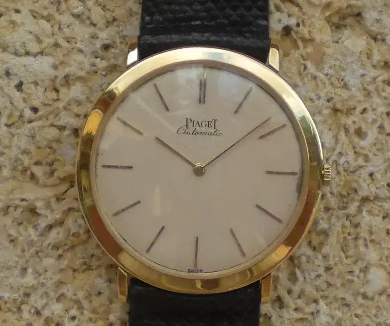

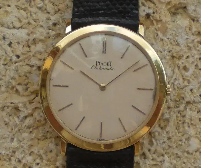

Uno de estos relojes era el Piaget automatico 12P con microrotor, solo apretando la correa de cuero se doblado la caja y el reloj queda parado.
Yo lo tenia este reloj, llegado en el 1958 al mercado, el mio era de 1963. Para que steo no sucede, me han hecho un fondo con cristal con un bisel mucho mas gordo para tener mas estabilidad.
Tambien el bisel arriba esta nuevo y no de serie, con un cristal zafiro mas gordo. Creo la foto del fondo habla por si mismo.
Por fin no tenia cinco mm de espesor, tenia 8 mm, pero no mas problemas.

Voy a recordar mi hilo del EBEL 1911 con el calibre Lemania 8810 con 2,95mm de espesor, pero la caja tiene 9mm ! La caja sobre todo es para proteger el movimiento y EBEL lo sabia y hecho un buen trabajo. Solo un tercio es el movimiento y dos trecios lo protegen, asi se puede funcionar un ultraplano.
No tengo los datos del BVLGARI Chronografo, pero no creo que llega a un tercio el movimiento y dos tercios la caja, cristal, ecc.
Creo este calibre de BVLGARI esta muerto, esto no tiene soluccion. Hay que construirlo todo nuevo y luego no pueden llama FINISSIMO.
Hablo del chronografo! El resto de los relojes OCTO no lo se.

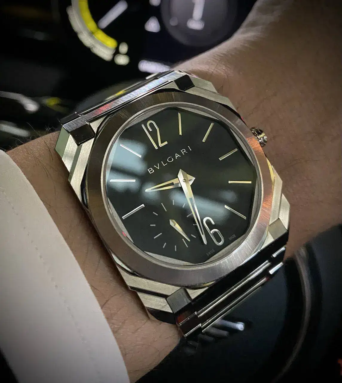

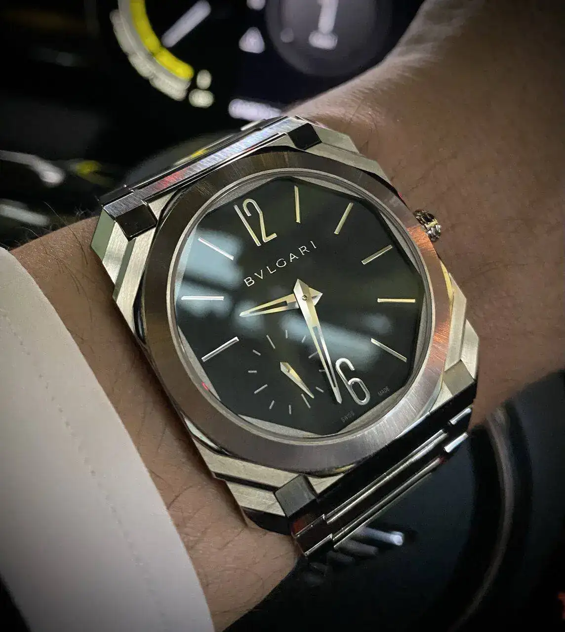

En mi experiencia, este que tengo yo es 100% recomendable.
No puedo estar más contento con él.
Tiene belleza, elegancia, deportividad, funcionalidad, polivalencia, delgadez, resistencia… y muchas cosas más.
No me consta ningún problema de fiabilidad. El mío me está dando un resultado excelente en todos los aspectos.

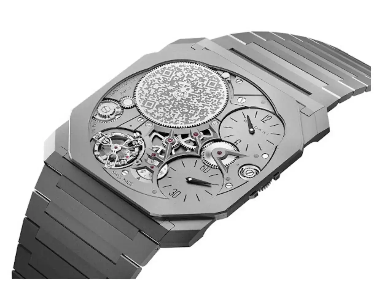

Yo lo unico que se es que es espectacular. Esta en mis futuribles. Este es el Octo finnisimo Ultra.(foto de la red)
