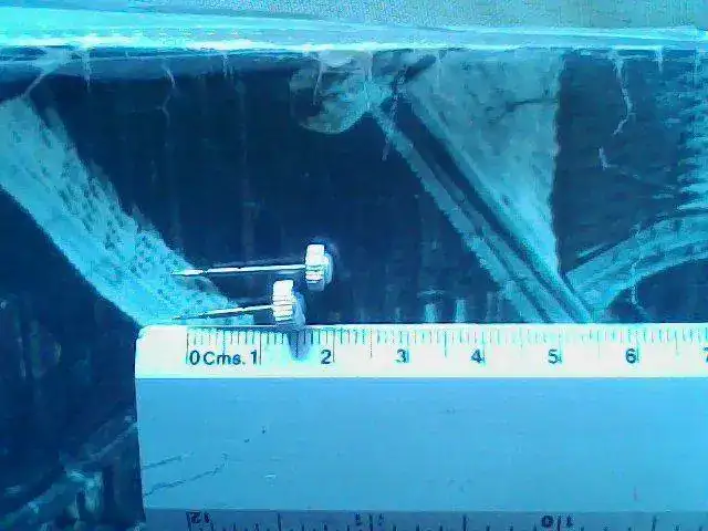

Buenos dias,Greencop,mira te ofrezco,si te sirven claro esta,estas dos,a ver cual te podría servir... IMG_20150320_093323.webp
La corona más grande me sirve pero su tija creo que es corta. ¿A qué modelo pertenecía?
Enviado desde el sofá con mi THL T6S
