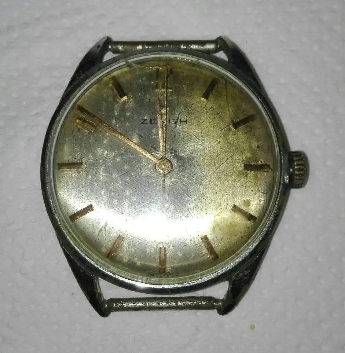

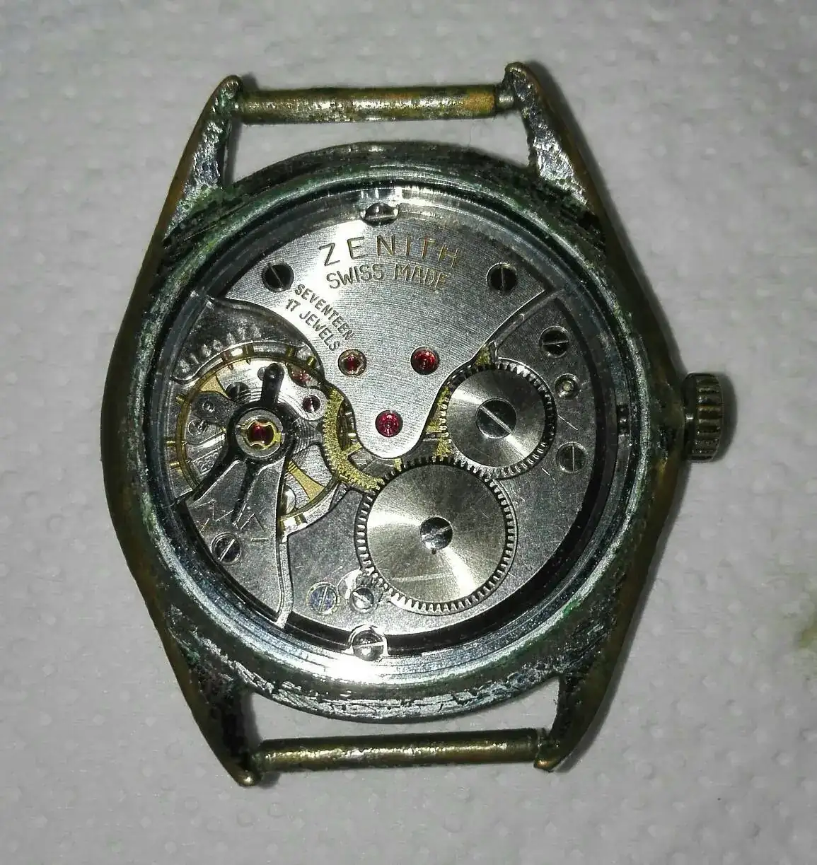

Hace un poco un amigo de mi padre al ver mi interés por aprender de este mundillo de relojes. Me ha obsequiado una piensa que tenía hace mucho guarda en un uno de sus cajones. Es un reloj ZENITH vintege.
Lo que quiero saber es si sería un buen proyecto para restaurar, a continuación les dejo las fotos correapondientes
No se mucho de el pues no y encontrado el modelo exacto hasta el momento. No le funciona la corona, esta un poco suelta y no funciona del todo bien ,se le puede cuerda el algunas momento y otros no.
Hasta ahora no se he podido cambiar la hora.
Desde ya les agradezco por sus sabios consejos.

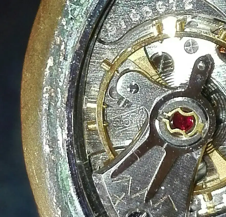

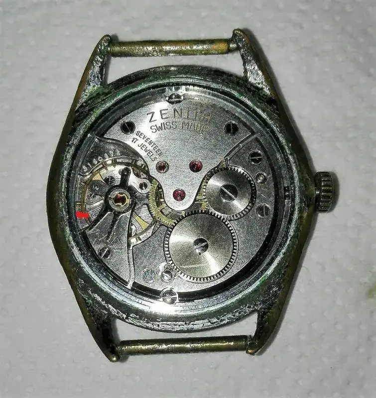

es un calibre 2510/2511 ?. Confírmalo tu mirando el numero que se aprecia donde está el punto rojo.
Posiblemente tenga una reparación barata y restaurar esa esfera es sencillo. Vete a un profesional y puede que por poco dinero consigas un gran reloj.
Buenas noches compañeros posiblemente sea un calibre 2522, que es el que lleva segundero central,de fabricación halla por el 1960, no es que yo lo sepa quien lo sabe es el compañero tantdetemps en este hilo :Calibres Zenith, Modelos, Unidades y Años de Producción - Club Vintage Creo que se puede restaurar: calibre se ve bien si funciona limpieza y engrase, cambio de plexi, restauración de esfera, cromar caja y a lucir un reloj super chulo. Animo

Merece la pena. Cromado de caja (por 10 o 15 euros te lo hacen) revision de la maquinaria y restauracion de esfera. Y tienes todo un relojazo de los de verdad
A se me olvidaba la corona si es la original cromada y si no cambiada

Gracias por el aporte compañero pude encontrar el calibre en el hilo sugerido. Cada vez tengo más ganas de seguir adelante con esto
Por lo que parece esa máquina está en bastante buen estado con lo que creo que se puede hacer una restauración muy buena.
Por menos de 100€ tienes un reloj de verdad de los de antes. Animo y si empiezas no hay vacuna.
