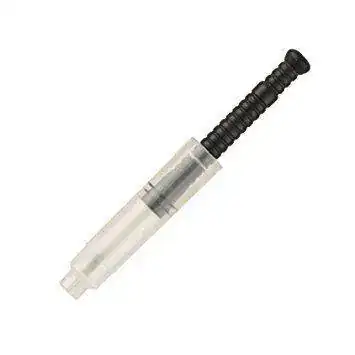

Creo que el convertidor al que se refiere Sparafucile, citando la información de la pluma hispana, es el de la marca americana Monteverde (no "Monteverdi", que me suena más al insigne compositor veneciano del siglo XVI). Se trata del "Monteverde mini ink cartridge converter"
Es este modelo:
Lo puedes comprar en tiendas de ebay de Reino Unido, por 5 y pico euros más 3 o 4 de gastos de envío y en The Writing Desk, por 2 libras, más otras 2 de gastos de envío.
