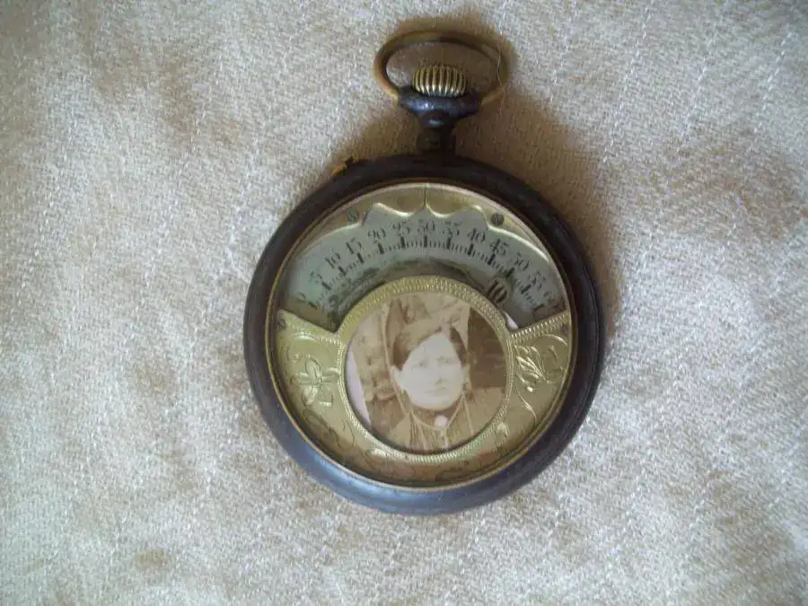

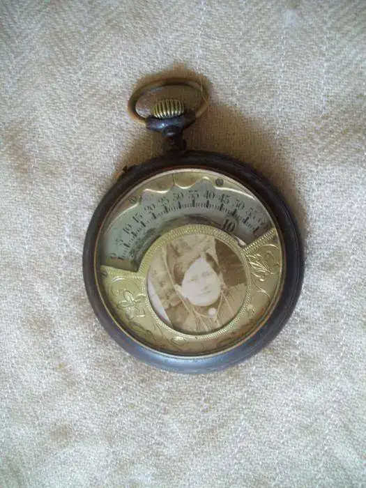

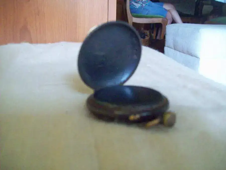

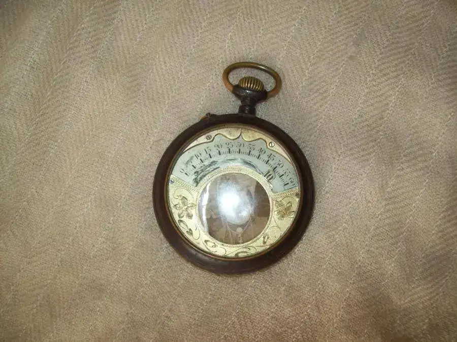

Hola a todos, soy nuevo en el foro y este es mi primer post. Ante todo aclaro que no soy un coleccionista, sino mas bien un interesado en el tema, con algunas piezas en general, recuerdos de familia.
Estoy buscando datos sobre un pieza, que no se parece a nada que haya visto. Es un recuerdo de familia. que suponemos es de alrededor de 1900. Queriendo averiguar el valor del mismo, descubro para mi sorpresa que no se parece a nada de lo que haya podido ver en Internet.
Pude llegar a descubrir que el sistema se parece al “retrograde”, pero no es exactamente. Tiene una semiesfera con 60 minutos, que son señalados con distintas agujas, que aparecen de a una por vez con el número de la hora. Esto es: es un reloj con una sola aguja donde está “escrito” la hora, que además señala los minutos. Algo que no vi en ningún otro sistema de medir el tiempo en relojes.
Funciona si se le da cuerda. El estado general el bueno, aunque la carcasa luce como si hubiera perdido el brillo por la manipulación o porque se evaporó el plateado. Pude abrir la primera tapa (que no dice nada), pero no la de la maquinaria. Debe hacer 100 años que no se abre y no quiero forzarlo. Por tanto, aún no se la marca. La foto de la persona, es la bisabuela de mi mujer (española que emigró a la Argentina a principios del siglo pasado).
Tengo desconfianza de llevarlo a una relojería especializada (que las hay en Buenos Aires), porque no conozco el valor. Quizás, alguno de Uds. pueda darme alguna orientación del tipo de pieza de que se trata, o re-orientarme a alguna otro especialista (no tengo problemas con el Inglés). Por favor, cualquier detalle adicional, estaré presto a informarle. Subo aquí las fotos y les agradezco a todos cualquier información que puedan darme sobre esta pieza, o incluso si han visto algo similar, también me interesa

Buenas tardes, grucci. Creo recordar que a este tipo de reloj lo llamaban "relicario" por la fotografía que admitía en su esfera. Nunca había visto uno. También lo llaman "de viuda" («de veuve») por el color oscuro de la caja, que parece estar de luto.
El acabado de la caja es original, pavonado. La Real Academia Española define así el pavón en el Diccionario: "Capa superficial de óxido abrillantado, de color azulado, negro o café, con que se cubren las piezas de acero para mejorar su aspecto y evitar su corrosión". Se usó frecuentemente en relojes de hace un siglo. Puedes estar seguro de que no tuvo plateado ninguno y que el pavonado está en muy buen estado, con leves señales de uso.
Tienes una pieza notable, digna de que permanezca en la familia por muchas generaciones. Congratulaciones.

Buen día y bienvenido grucci; Estos relojes los ví muchas veces. Aquí los puede encontrar con marcas de cigarrillos de época.
Es un reloj curioso y difícil de arreglar.
Este reloj fue reformado por un artesano. Estos, los pueden hallar con distintos motivos.
Los hay temáticos y alegóricos.
Un saludo y gracias, Luis desde Argentina

Bueno, fui a visitar a Don Luis. Un verdadero experto. Como pocos. Tuve el placer de disfrutar una charla muy fructífera, no solo conmigo sino con las múltiples personas que en minutos que estuve, pasaron a visitarlo para preguntarle sobre distintos aspectos. Es una referencia absoluta en Buenos Aires. No creo que haya otro como él. Mil gracias Luis ! .
La experta mano de Luis pudo abrir el reloj y comprobar que el mecanismo es tipo Roskopf. Un joyero que circunstancialmente estaba en el local, arriesgó sobre el material de la planchuela que hay en la esfera del reloj: probablemente oro "bajo".
Dado que Luis no conocía un sistema como este (el lo calificó como "complejidad" o "rareza"), me aconsejó filmar el funcionamiento de la aguja para que se pueda apreciar mas claramente la descripción que hice. Así que aquí va. El que habla soy yo (espero que sea clara la explicación), y saludos a todos los foristas.

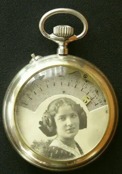

Efectivamente compañero, pena no me haya pasado antes por aquí y tus dudas se hubiesen resuelto antes. Es un reloj de sistema Roskopf. Igual no he usado nunca ninguno, pero sí similares. Como el que muestras he tenido dos en mis manos y también un tercero igual, pero con caja de alpaca o níquel puro, no recuerdo ahora bien.
Bueno, fuese como fuese, casi mejor fue así, pues has ganado una feliz y enriquecedora visita, cosejos de expertos, etc etc
En uno de mis hilos sobre relojes Roskopf aporté además un enlace a una web donde precisamente encontrarás alguno más igual. Es esta:
Gracias por mostrarlo y que lo disfrutes muchos años.
Mil gracias Gong !!
Mi estimado Gong. El foro no para de sorprenderme dado el grado de conocimiento de sus miembros. Te agradezco mucho el dato.
Por primera vez puedo ver el sistema en alguna foto en Internet !!! Los situan cerca de 1910 y los califican dentro de la categoría de "roskofp digitales". Si bien hay otros tipos mas comunes, hablan del mecanismo como "raro", pero "simple". La foto que adjunto (del link aportado por Gong) revela como funciona: son 3 cruces que rotan entre ellas sobre si mismas. Ralmente Notable.
Me gustaría saber si el mecanismo se ha usado también en otros relojes que no sean de bolsillo.
Gong, nuevamente por brindar generosamente tus valiosos conocimientos.
Adjunto una foto de un modelo muy similar , también usado como relicario.
Gracias a ti compañero por mostralo y de verdad que ojalá lo disfrutes y conserves muchos años, toda la vida. Es un reloj muy particular. Los que yo tuve en mano, aunque no recuerdo ahora muy exactamente, creo que no los terminé adquiriendo, como tantos que me encuentro, debido a su mal estado para uso que es prácticamente lo que más me interesa.
Por otro lado mi grado de conocimiento es más bien escaso, pero es raro que se me olvide alguno de los que veo y mucho menos de los que uso. He visto tantos tipos de relojes de sistema Roskopf (unos de mis favoritos para usar) que si los pudiera sacar de mi mente para plasmar en fotografías, me harían falta años para poder ponerlos todos. Sin embargo, no recuerdo exacto la disposición exacta del calibre o digamos como era, pues todos son muy parecidos, pero si pones una foto seguro te podré decir algo. En cuanto al mecanismo, si te refieres a la forma de mostrar la hora, sí, se aplicaron cosas similares en relojes de pulsera. Si te refieres a lo que es el calibre, también, los hay en pulsera, con sus diferencias claro, pero parten digamos que de la misma base y también los hay adaptados.
Nuevamente gracias por mostrar el reloj y traerme tantos recuerdos.

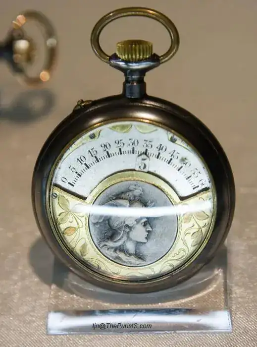

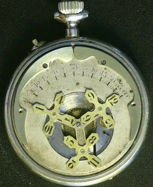

Finalmente, logré obtener algunos datos mas concretos (dedicado GONG)
Gracias a los datos aportados por GONG, realicé algunas búsquedas basadas en "Roskopf Digital" (de acuerdo a la descripción de las fotos que GONG propocionó).
Llegué a averiguar que este mecanismo es mencionado de diversas maneras:
  • wandering-hour watch
  • Wandering Hour display
  • Floating Hour
  • Chronoscope
  • Jump Hour Wath (Don Luis (EL RELOJ) me había mencianado que el los conocía como "agujas saltarinas")

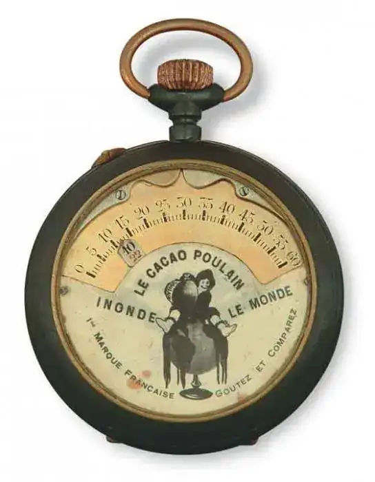

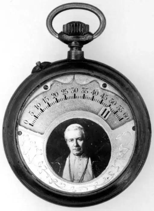

Como resultado de estas búsquedas publico acá algunas fotos, de relojes indudablemente salidas de la misma fábrica por el trabajo que tienen en la esfera. Tal como adelantó Don Luis, se usaron para propaganda (encontré un caso y publico la foto) . En el caso de la foto con el reloj en homenaje al Papa Pío X (que está en el British Museum) se menciona a Reconvillier Watch Company, la fábrica Suiza, como el fabricante de esta serie de relojes. Esta fábrica inicia actividades en 1905 , con la patente Roskopf, y por lo tanto coincide con la probable época del reloj (1910 aprox.).
Bueno , observen las fotos y la similutud. UN saludo a todos.
Despejando todas las dudas, para este reloj que ya no es extraño....
BUeno, y como no puedo detener la fascinación que me predujo todos los datos que pude reunir sobre este tipo de relojes, los pongo a disposición para Uds. , que seguramente apreciarán la belleza y la enorme cantidad de variacaiones que se han producido respecto a esta particular mecanismo (Wandering Display).
Les recomeindo en particular este sitio, vale la pena ver la belleza de estas maquinarias, y sus variaciones, en todo tipo de relojes, especialmente los modernos:
https://watchismo.blogspot.com/2007/07/watchismo-times_20.html
Está en Inglés, pero vale la pena ver los modelos. Que los disfruten.

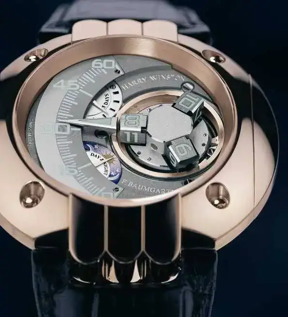

Como despedida, les adjunto un versión actual remozada, pero que conserva su escencia:
