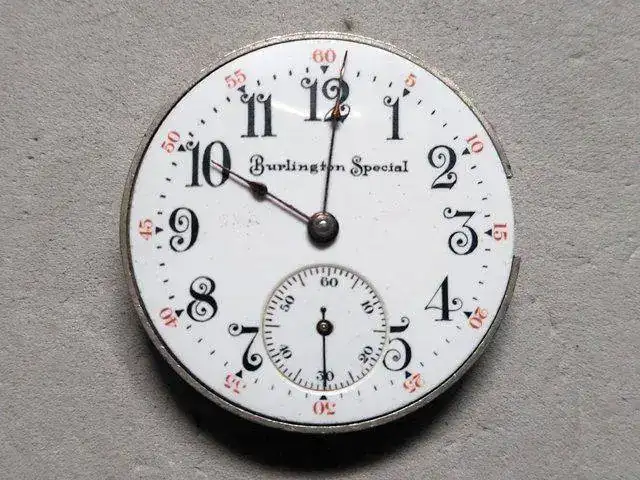

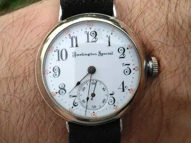

A finales del primer decenio del siglo XX, Burlington empezó a fabricar relojes de pulsera, muchos de ellos con movimiento Illinois 0s de 17 rubíes, como el que lleva el reloj que muestro a continuación.

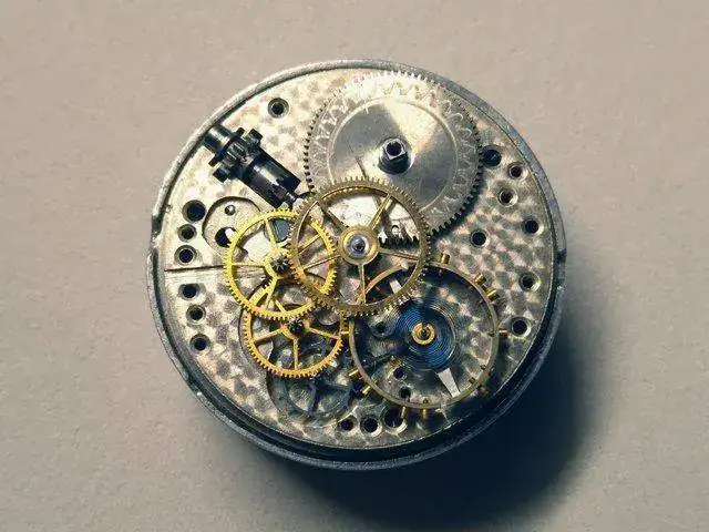

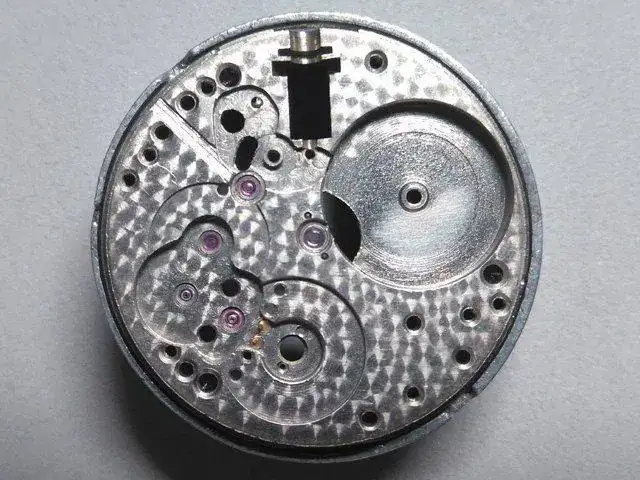

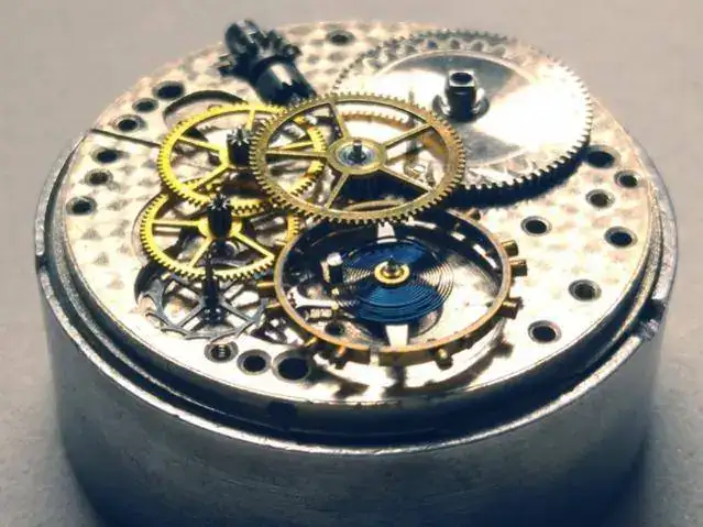

Hace un tiempo compre este Burlington Special con movimiento Illinos 0s. Como puede verse en muy buen estado pero con el muelle real roto.

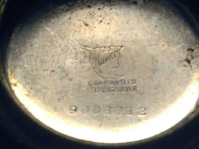

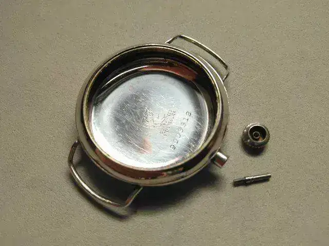

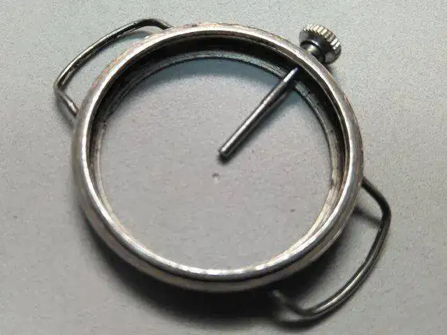

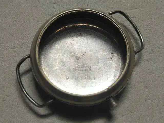

Aunque tenía alguna caja para usar, pensé que lo correcto era encontrar una caja adecuada en tiempo y forma así que hablé con el que es sin duda el mejor conocedor de la marca Illinois, Fred Friedberg, el cual me vendió, a un muy buen precio, esta caja de plata fabricada por Nawco.

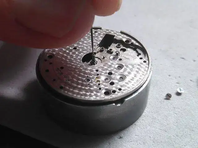

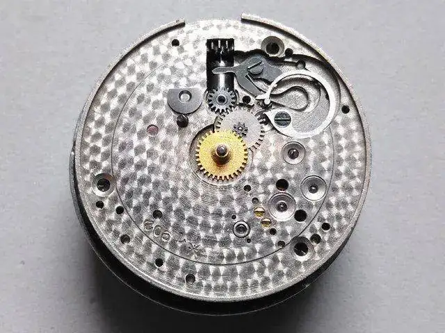

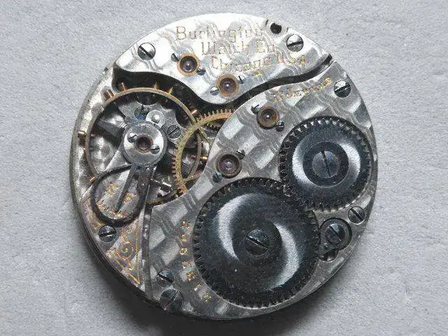

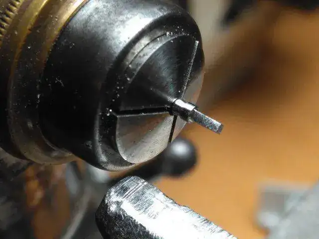

Lo primero la recuperación del movimiento. En algunos post se ha comentado la dificultal de extraer el cañón de minutos, ya que en ocasiones puede partir el eje de la rueda centro. Como a mi también me ha pasado en alguna ocasión, me fabriqué el puntero que se ve en la primera fotografía. Perfecto para evitar ese problema.

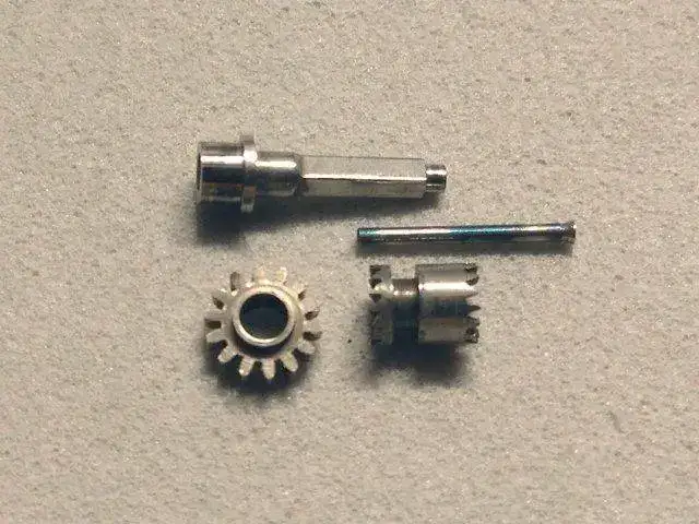

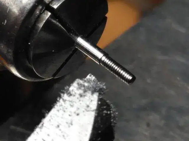

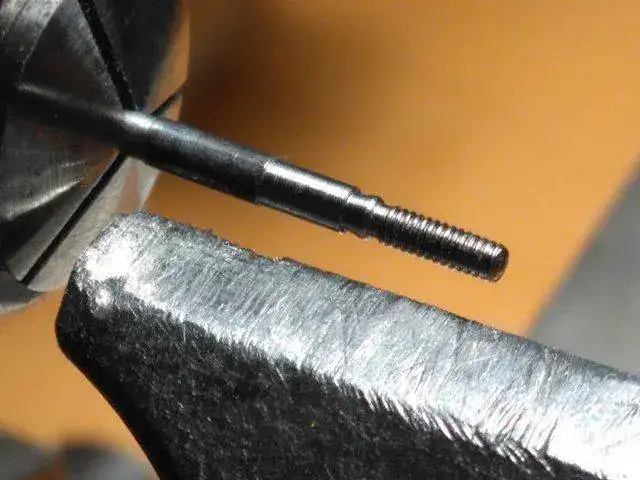

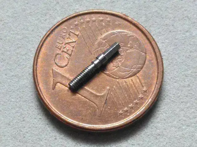

Las cajas americanas suelen llevar incorporada la tija y corona, aunque lo más normal es que las hayan perdido, así que toca fabricarla.
La caja tras pulirla, junto a la tija y corona.
Finalmente y tras colocar el cristal, luciendo como debe.
ufff, que bien te ha quedado. Muy bonito. Mi pequeña aportación acerca del logo de la caja.
Nawco (auf Umriss von Amerika)Kleinuhren, Großuhren, Uhrwerke; Mansfield (OH), USA; registriert am 12.6.1917

Muy buen hilo Pedro y muy bien ilustrado. Te ha quedado un reloj muy ponible y estoy contigo en la elección de la caja de plata.
Impresionante hilo :drool: Me quedo atontá leyendo toda la información que aportas, viendo esa publicidad, esa maravilla de fotos y sobre todo tu maestria :worshippy:....y de remate el reloj con esa esfera y esa caja tan especiales, que luce perfecto en la muñeca.
Enhorabuena por todo ello.
Un hilo competo, un hilo PedroA!. El reloj bello, hermoso, precioso y demás adjetivos que se puedan mencionar. :clap::clap::clap:
El compa Pinon lo ha dicho perfectamente: UN HILO PEDROA, así que ya está todo dicho.
Pedro ten cuidado al dar cuerda que será "muy trabajoso" con la corona tan diminuta, pero "chiquita pero matona" que se ha dicho siempre.
¡¡Enhorabuena y a disfrutar de él!!
Parto con la ventaja de haberlo visto en directo. Y te ha quedado precioso. Otro americanito mas para tu montón de relojes, y digo montón porque tu eres el primero en decir que no coleccionas. ;-)
Y nada mas. Esperando el post de Abde que seguro hace referencia a esos numerales de la esfera, todos con su tupé, que bien se podrían llamar "números Elvis".

Me encanta el reloj por fuera y por dentro, pero lo que me fascina es cuando te fabricas cosas. Esa tija... mira que te ha quedado bonita.
Me parece un trabajo muy acertado, el proceso de fabricación de la tija es increible.
El calibre es realmente bonito, si algún dia tienes ocasión de fabricar un fondo visto, no lo dudes, le vendría genial.
Excelente aportación de la historia relojera de ese maravilloso Burlington Special. Mi más sincera felicitación por la recuperación de esa maravilla y esa excepcional tija fabricada, ha quedado como nuevo.
Por cierto, una pasada la foto en la que se vé el tren de rodaje y el volante con su espiral.

La pieza es bella y coqueta como ella sola, con esos números "repollo" con tupés rizados y colas con revuelta en todos sus numeritos, más la minutería en rojo por detrás y la subesfera numerada también; y además con la superficie de la esfera impecable :dribble: Y el corazón es una delicia, como buen Illinois :drool: Ya lo anuncia con esa hermosa S su apellido: Special :clap:
