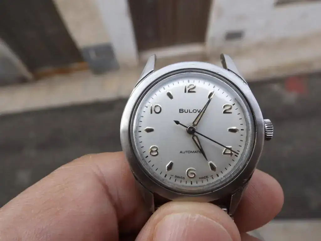

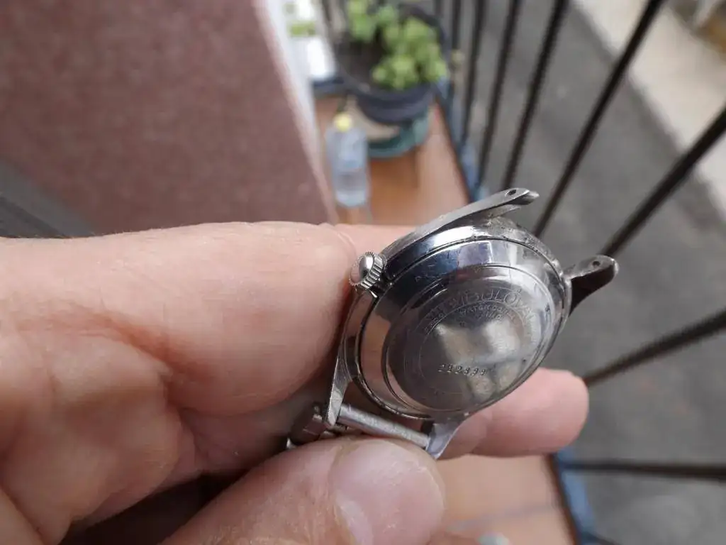

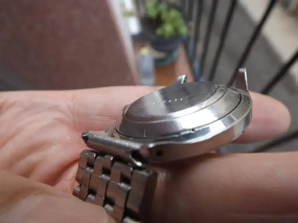

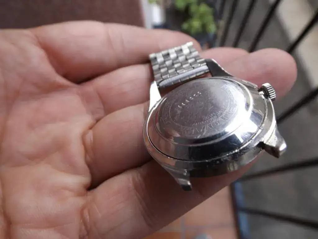

Tengo este Bulova, que no he abierto nunca por no saber muy bien como hacerlo y estropear algo...., lo he intentado donde tenia muescas en la tapa y salia todo el reloj un poco forzado por lo que lo deje, de todas formas lo que quería ver era el movimiento y si sale todo con la tapa tampoco se vera, a ver si alguien sabe como abrirlo, he visto alguno prácticamente igual y llevaba micro rotor, a ver si este tambien lo llevase....

la corona corchete no se lo que es, lo he puesto en google y no me ha salido nada, lo que veo en tu reloj es que la corona se saca entes de la maquina, en este bulova sale con la corona creo la corona no esta encerrada en la caja(no se si me explico), me da miedo romper algo......, gracias

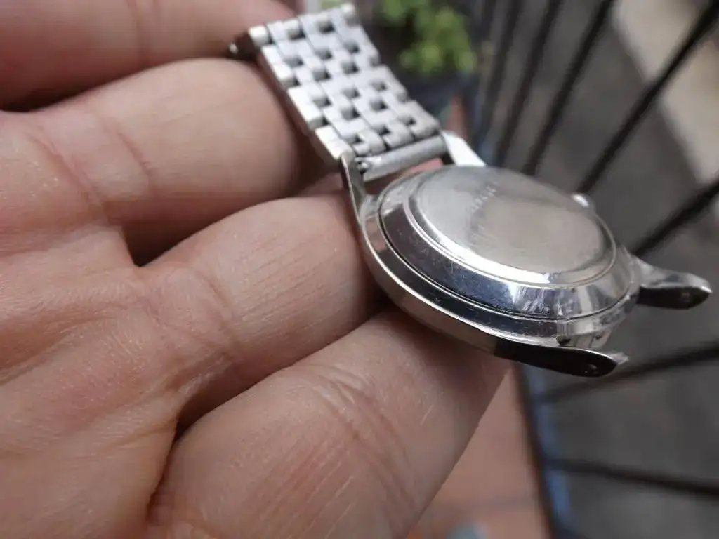

si miras la cuarta foto veras que la caja no esta cerrada y la tija y corona sale con la tapa.... si es que sale así claro
Fíjate en el hilo donde pedí ayuda en la primera foto de cuando conseguí abrirlo, verás que en la caja donde va el movimiento está el tubo de la tija; esta está dividida, digamos que el trozo de tija donde está la corona encaja en la parte que entra en el movimiento como un corchete, y hay que "desconectarlas" para poder sacar la máquina...
No sé el nombre técnico de ese tipo de tija/corona, Espero haberte aclarado algo...
La verdad, no creo que sea el caso.
Parece alguna caja normal con tapa dura, tipo las compressor o algo así.

Será de caja monobloc con tija de corchete (2 partes), tirar de la corona y saldra con el trozo de tija. ( Dicho por Pedro Izquierdo )

Yo veo que la tija está encerrada en una caja interna, la cual sale con todo y tapa-esfera-corona. Prueba con un abridor muy delgado y lo suficientemente fuerte y seguro saldrá todo el conjunto. Paciencia para no rayarlo mas.
si es igual al tuyo, pero creo me voy a abstener de abrirlo ya que funciona bien, saldrá a presion hacia abajo, pero si despues se tiene que sacar la tija lo dejare tal cual y lo que hay incognito......, ya se lo enviare a un amigo con tiempo y que lo mire él que entiende, gracias por las contestaciones

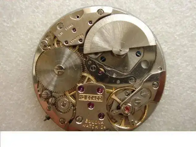

lo del micro lo digo por estas fotos que vi y te enseño, el mio es muy, muy parecido, pero solo lo dije por eso, la caja sin plexi mide 6 mm, y el reloj sin corona 34mm40753360_17797025.webp

Buen día beniarres; la máquina que muestra usted fue utilizada por Bulova. Es un calibre Buren 1281. Esta fue la máquina que sirvió para adaptar el chrono aut. que salieron como Heuer 11 y flia. - Breitling 11 y flia. Hamlton 11 y flia y buren11 y flia.
Me da la impresión por la altura que aparenta tener la caja - que la máquina debe ser de otro cal. - porque la máquina de la foto (Buren 1281) es bastante plana para esa caja. Tambiém el modelo de la caja parece ser anterior al año 69???

Yo me inclinaría también porque la tapa va a presión como dice Golipo. Es cuestión de encontrar el punto en donde hacer fuerza. No se si llevará un auto pero prefiero no opinar hasta que no lo vea dado mi desconocimiento.
