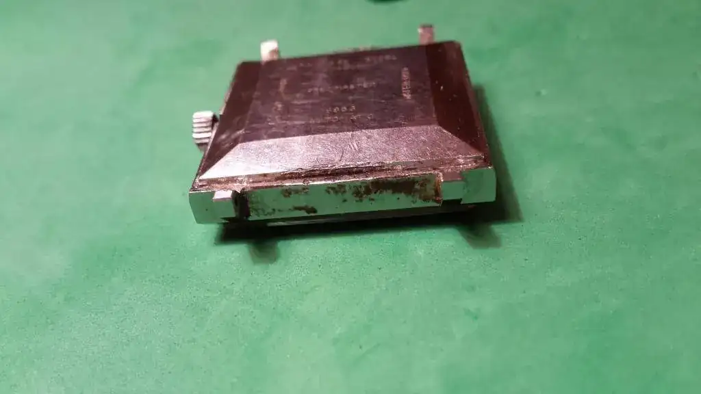

Hola compañeros;
Necesito vuestra ayuda para ver si consigo abrir este reloj, quiero hacerle una limpieza, aceitado y a ver qué tiene que adelanta que se las pela...

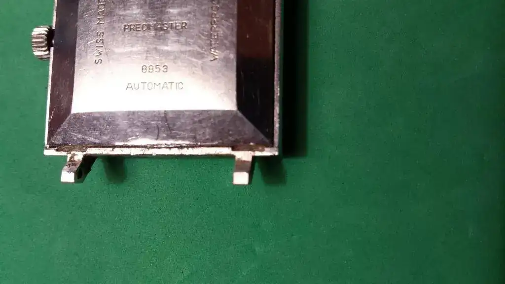

20160901_063116.webp Tiene una ranura a cada lado de las asas, se ve que ya lo intentaron antes y yo he empeorado la situación... He hecho palanca por ambos lados y en los dos a la vez, y nada...
Se puede ver que tiene rebajes al comienzo de cada asa, pero por ahí no hay ranura donde meter la navaja ni nada. No tiene tornillos por ningún rincón.

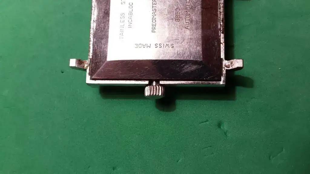

20160901_063225.webp La corona es de corchete, se supone que tiene que salir en bloque tapa y movimiento.
20160901_063246.webp Ya de paso os pongo una foto de la cara del impertinente...
Por favor, que ya no sé qué más hacer...:umbrella:
Os lo agradezco de ante mano.
Yo creo que es como tu dices, el mecanismo sale dentro de la tapa de la caja, prueba a hacer la palanca alreves, es decir haciendo la fuerza en la parte del bisel y el cristal.
Si no, dale con un poco de aflojatodo con un bastoncillo o algo, lo mismo es mugre y está pegada.
Buen día; daría la impresión que sale por arriba - (aquí son las 4 am y me cuesta un poco. Habría que sacar el plexi y seguir ya que se advierte un corte en caja donde pasa la tige y corona??. Podría llevar tige partida..en 2 partes???. Un saludo y a esperar a algún amigo que nos aporte algo??
Un saludo, Luis desde Argentina
Buenos días Luis;
Sí, la tija es de corchete; y lo de sacar el plexi es misión imposible también. De todas formas, saqué la corona y el otro extremo( la tija ) se veía como por la mitad del conducto de la tija. No creo que salga por la parte delantera...
Qué desesperación...::bash::
Buen día antares; tiene raazón - mirando nuevamente la foto observo que la tapa tiene 2 endiduras para meter y hacer palanca. Estas están cerca de las asas. Sospecho que habría que hacer mucha fuerza - pero sigo creyendo que por ahí se va a abrir???
Trate de esperar mas opiniones de nustros amigos antes de arriesgar. Un saludo, Luis desde Argentina
Puede que sea de bisagra? Si es así, la bisagra esta a las 12, por tanto la palanca la tienes que hacer en la parte que esta a las 6.
Ufff... mugre tiene para plantar geranios... Pero no me atrevo a ponerle aflojatodo y que se cuele a la máquina y la esfera...
Lo conseguí....!!!!!
Por fin hice palanca en las hendiduras junto a las asas, con toda la fuerza que he podido, y con mucho trabajo cedió...ufff

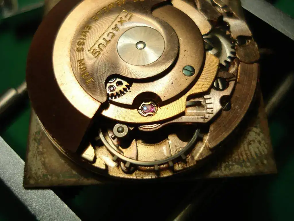

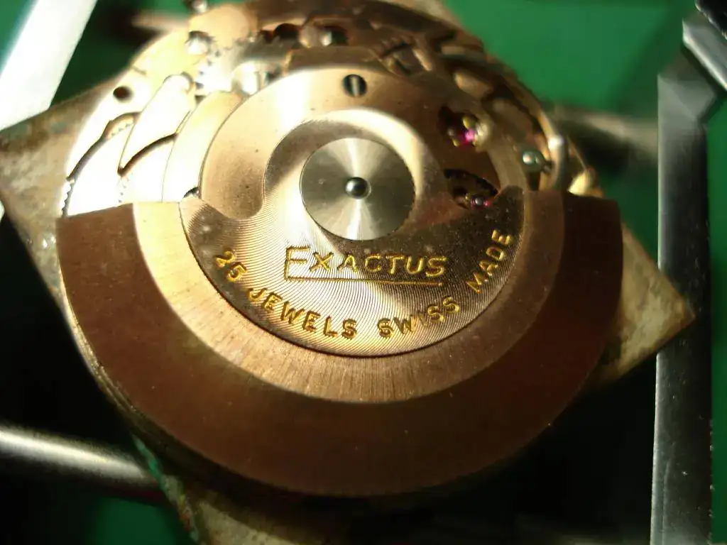

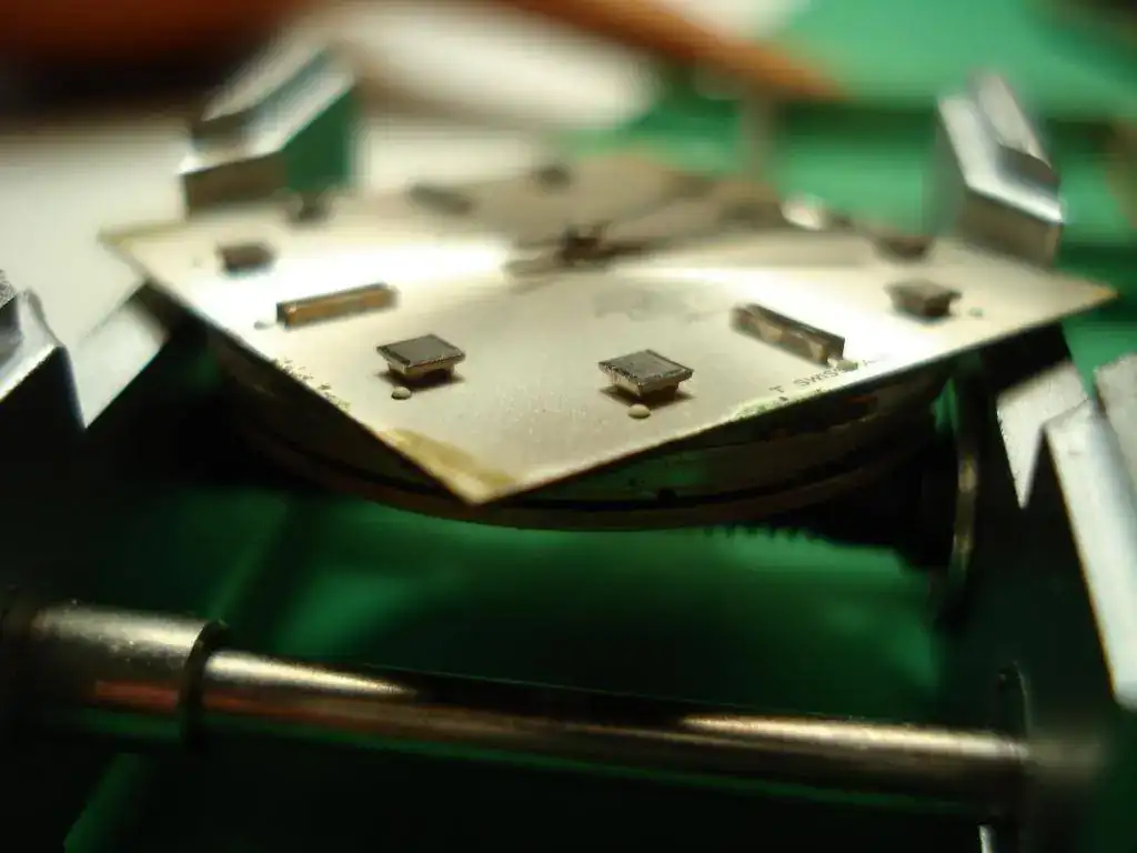

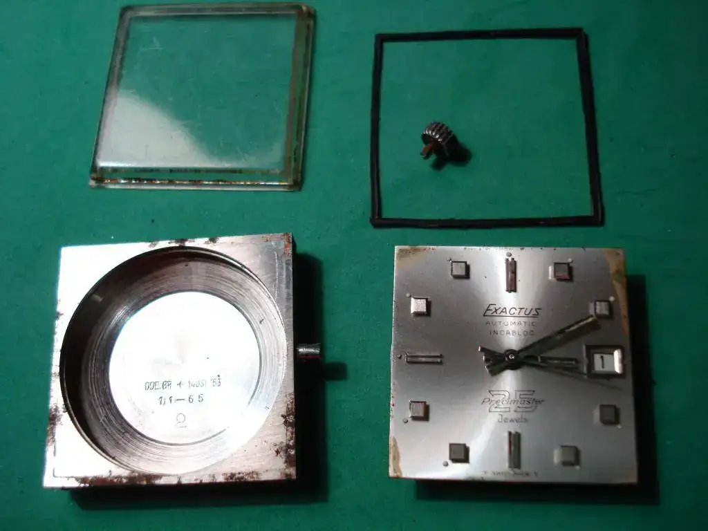

Unas fotillos del interior y la mugre general, hasta un pelo hay...::bxd:: con lo hermético que es...

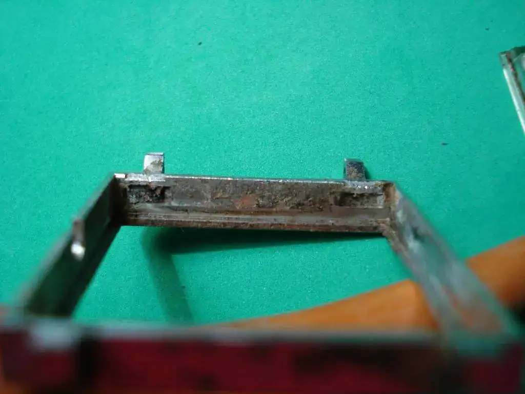

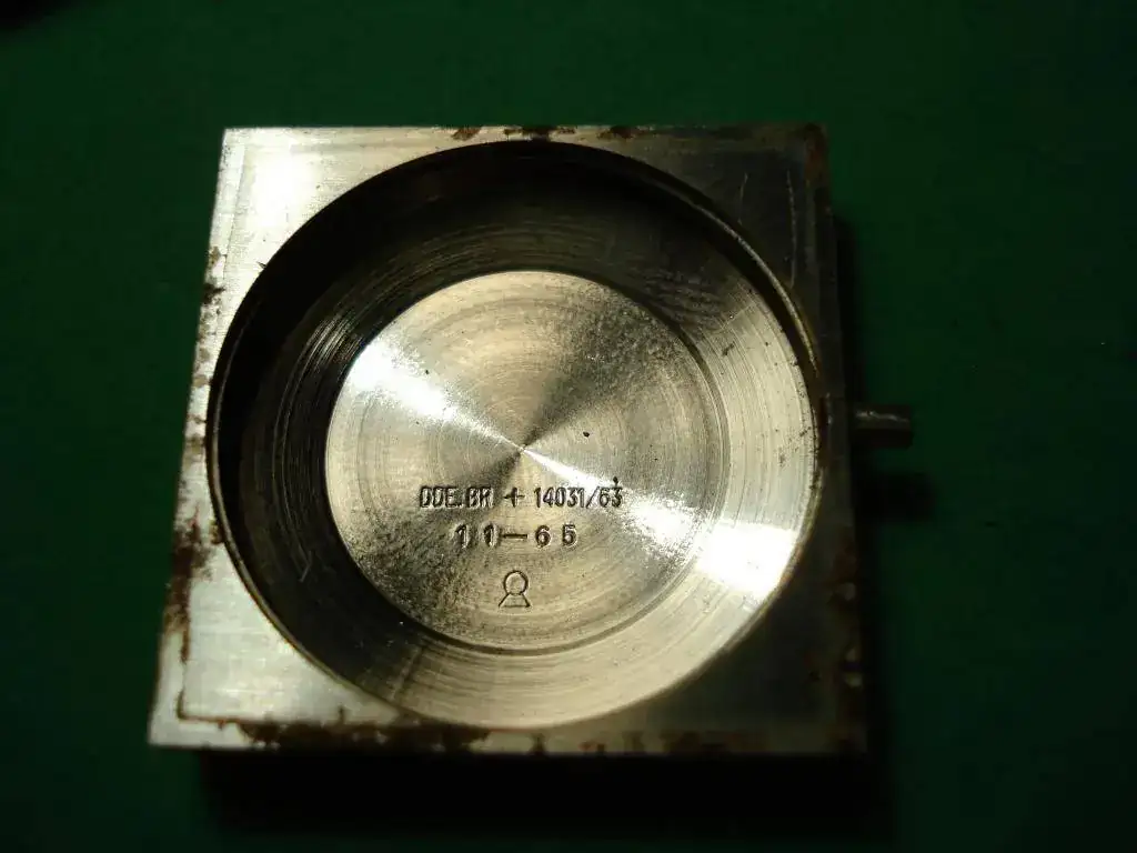

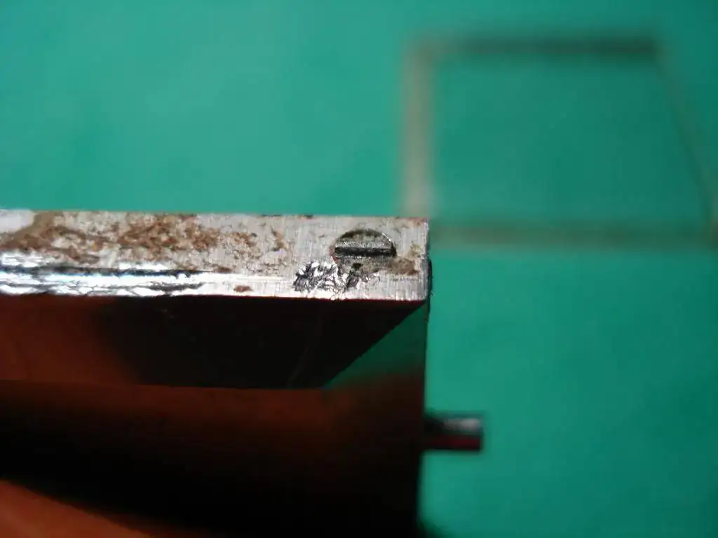

DSC00773.webp Estaba prisionero por estos salientes que corresponden con cada rebaje en las asas, y que encajan en unas hendiduras en la caja. No entiendo el por qué de las hendiduras grandes en ambos lados...::Dbt:: Y la mugre...

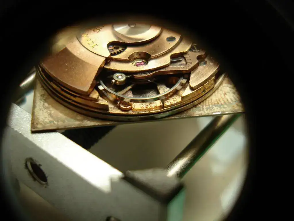

DSC00777.webp Un bonito calibre FR 2522 ( ETA 2522 ) "FR" ???::Dbt::
http://www.ranfft.de/cgi-bin/bidfun-db.cgi?10&ranfft&&2uswk&ETA_2522
Del 65'

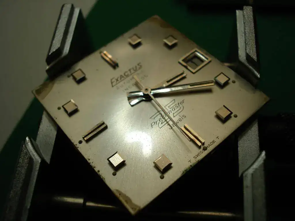

Sí, pensé lo mismo pero creo que no, por más que los he presionado no se menean...

¿En las cuatro esquinas tiene la misma construcción de rebajes y tetones?
Saludos,
Tiene mas mierda que el palo de un gallinero, jejeje
Antares3
Saludos,
Sí, en las cuatro. Y hasta el armis que lleva es complicado de quitar...
