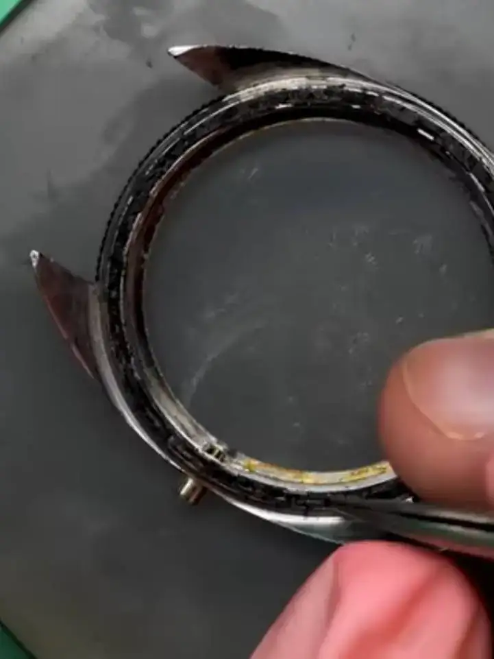

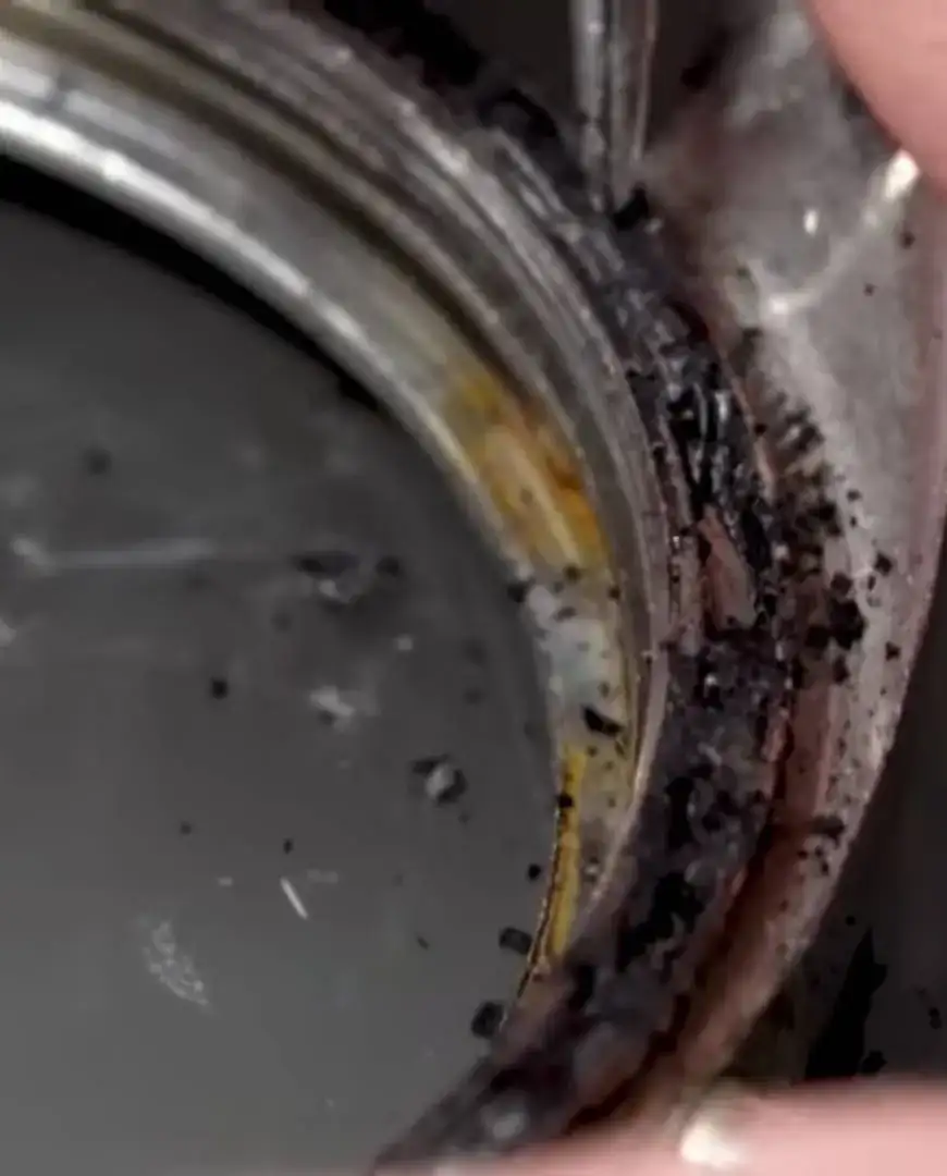

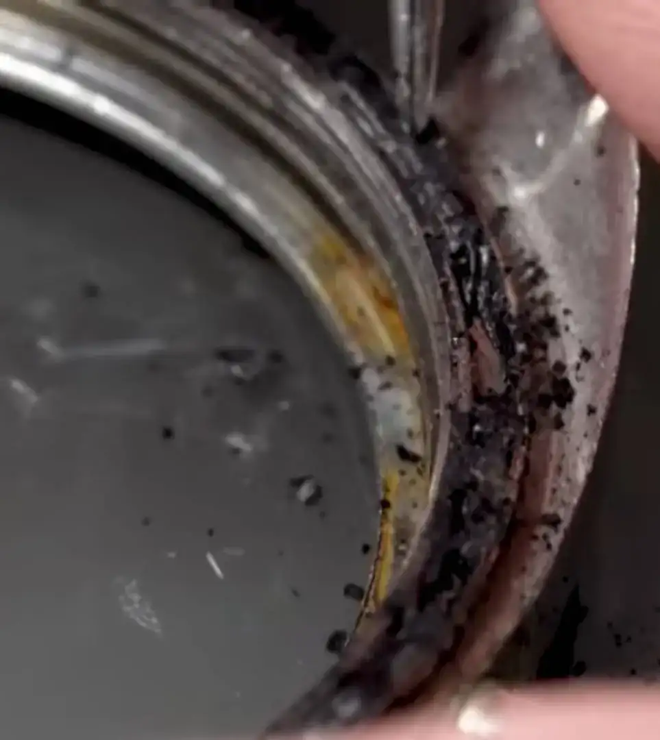

Hasta donde yo se (no soy relojero) hay cosas como el aceite o las juntas que sino lo renuevas se convierte en una guarrada.
Ejemplo de "junta:
Fuente: Google sabelotodo.
Ejemplo de "junta:
Ver el archivos adjunto 2848197Ver el archivos adjunto 2848198Ver el archivos adjunto 2848200
Que cada uno haga lo que quiera. Por supuesto. Por mi parte dentro de disfrutar la afición está la parte de mimar dentro de mis posibilidades y sin obsesión los relojes (pocos, eso ayuda) que tengo.
Que el Breitling mola! No dejes que deje de molar tronco.
Si,yo tambien he visto esos videos de Youtube,¿pero de verdad crees que ese ejemplo que muestras es de un reloj con 2 años o con 6 u 8?.
A saber los años y donde ha estado esa caja.
Pero vamos,si,que cada uno le haga el mantenimento que crea oportuno.

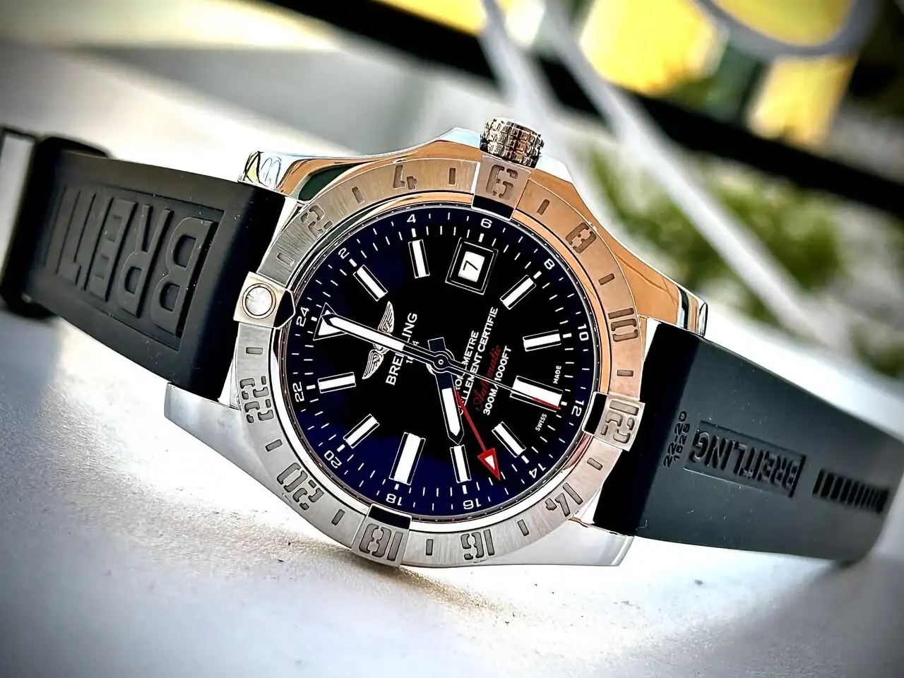

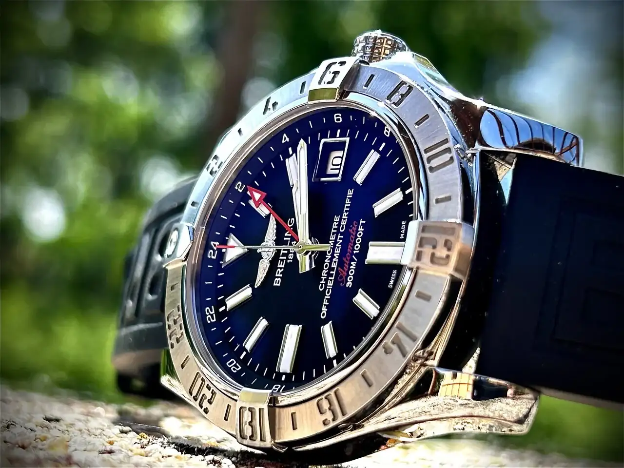

Buenas,
Pues quería sondear vuestras opiniones respecto al mantenimiento de nuestros relojes.
En este caso se trata de mi Avenger II GMT, no lo tiene hecho y estoy dudando si mandarlo al servicio técnico, si a mi relojero de confianza o si esperar.
Por tiempo entiendo que ya le toca, o sería recomendable pero por otro lado ……… el reloj va bien, es cronómetro certificado y sigue en parámetros COSC y no le he notado nada extraño en su funcionamiento.
Sinceramente me tira bastante para atrás abrir un reloj.
Os dejo un par de fotos ya de paso:

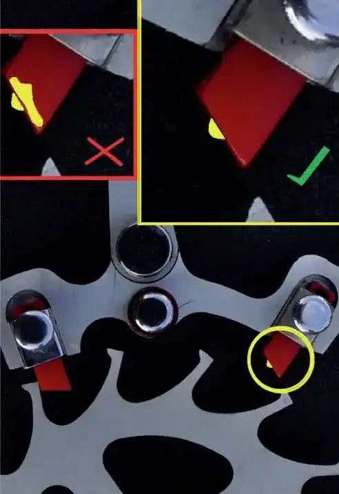

Toda pieza del reloj donde haya un rubí, significa que hay un eje girando sobre él.
En ese punto se requiere lubricación para que un pivote no haga fricción sobre el rubí, sino sobre el aceite.
También en otras piezas donde no hay rubí y que friccionarían metal contra metal si no hubiera aceite por medio. Luego hay otras ruedas que no requieren aceite, por poca fricción, pero sí estar limpitas....
¿Qué pasa si el aceite se reseca o pierde sus propiedades? Que roza rubí contra el pivote, destrozando éste, o peor aún, incluso el rubí.
Un volante de un calibre ETA corriente oscila a 4 Hz, es decir 28,800 oscilaciones por hora.
A lo largo de los años, es como si hiciese millones de kilómetros, a modo de ejemplo. Medida a lo largo del tiempo, es una fricción tremenda. Ese volante tiene un pivote que gira sobre un rubí.
Ahí tienes el volante y la rueda de escape, "a cámara lenta", porque en realidad gira mucho más rápido.
Este de abajo es un ejemplo de cómo se pone bien o mal la gotita de aceite para lubricar el escape de manera que los rubís no friccionen directamente con las paletas, ...... y sí, el reloj puede ir "bien de marcha" y estar rozándose estas dos piezas hasta literalmente "comerse el metal"
Si el aceitado estuviera siempre perfecto, prácticamente no habría fricción, ninguna pieza rozaría contra otra, sino que estarían en contacto con el aceite. En esta situación ideal nunca habría que cambiar ninguna pieza.
El caso contrario es cuando todo el aceite se reseca y todo roza contra todo, se destroza, y cuando se abre el reloj hay que cambiar un montón de piezas, lo cual puede resultar muy caro.
El volante es la pieza más importante, la que más fricción tiene, y la que determina la marcha del reloj..... pero hay que recordar que hay muchas piezas que NO influyen en la buena o mala marcha del reloj... y también requieren lubricación.
