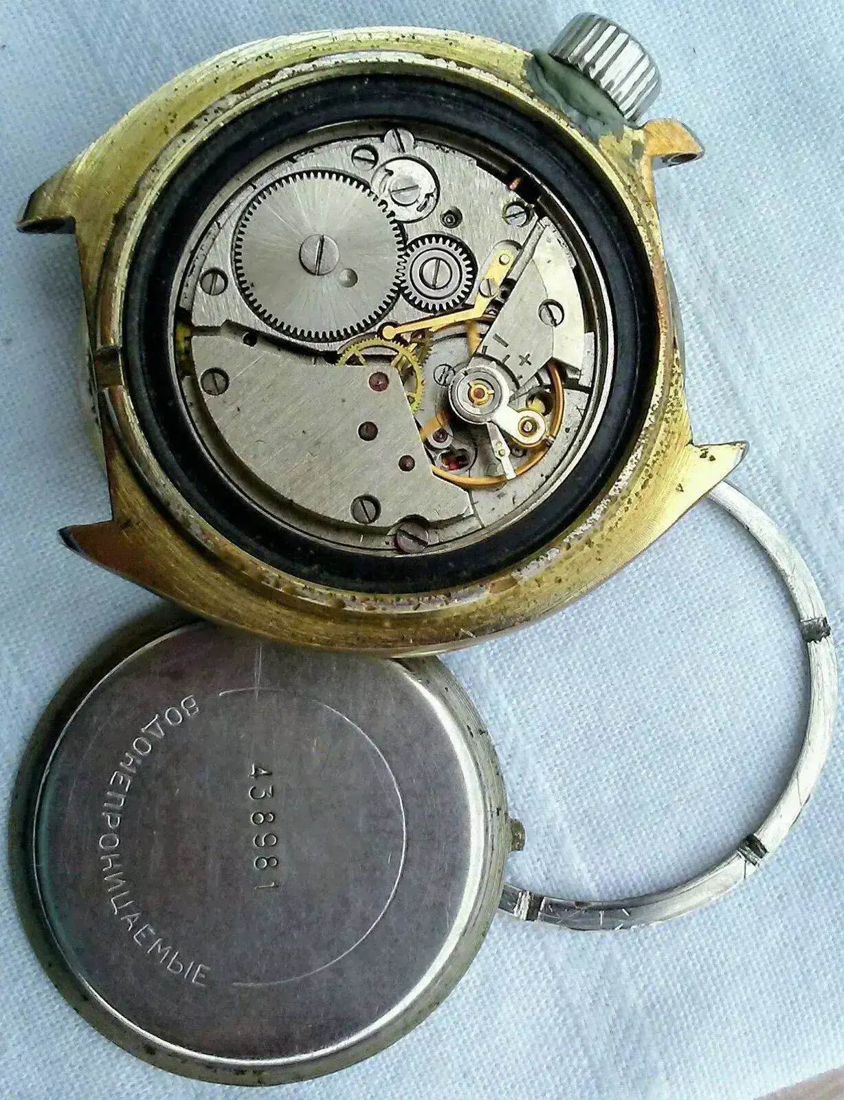

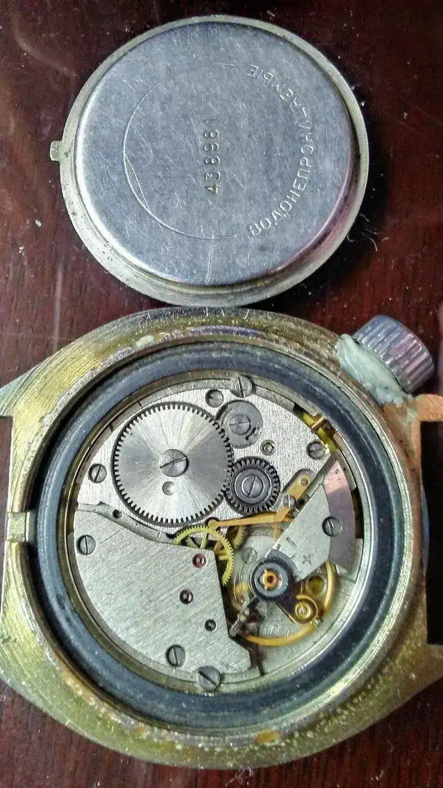

Finalmente parece que he logrado un resultado aceptable, en la primer imagen se puede ver como estaba la raqueta y en la siguiente se ve la posicion en que la deje ayer
Ya esta dando 3 minutos de adelanto al dia , lo que es muy bueno. Lo dejare asi... Por ahora

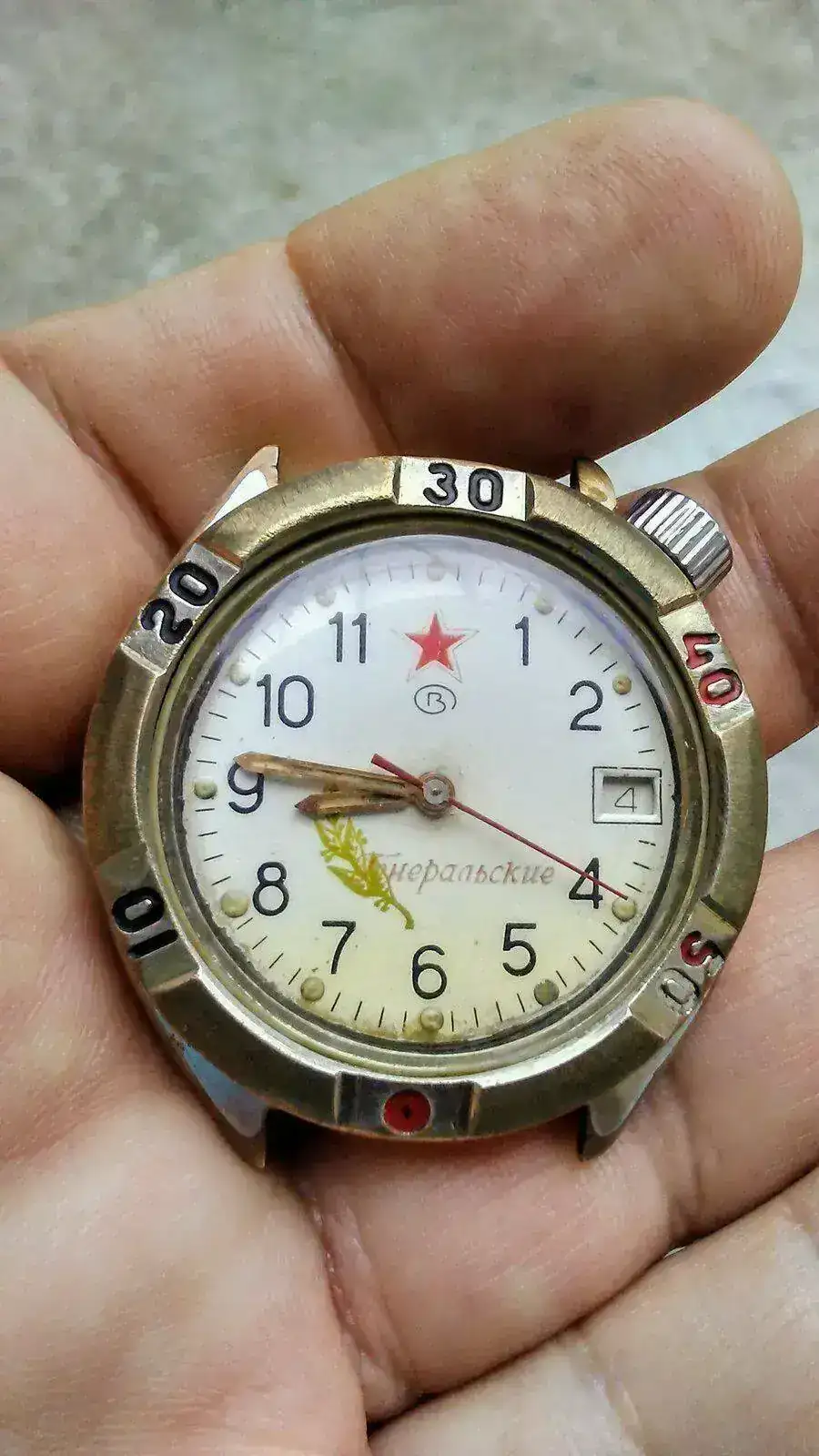

Resultado final provisional: 3 minutos de adelanto diario y esta apariencia...menos mal no soy exigente y ya conque funcione par mi es suficiente
