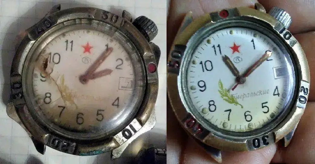

En dias pasados me llego un lote de chatarra de bielo rusia, varios Vostok medio dudosos y no funcionando. Entonces me inspire y acometi la transformación.
Tome la caja de los picos que parece estrella y tiene corona a la 1:30 (ojo no es a las 2), le coloque el plexi de otro del lote, lo puli con brasso , brilla metal , le lije los cuernos de la estrella,saque el movimiento, lave energicamente la caja con lava vajillas y cepillo de dientes, le coloque la aguja trotadora segundera de otro donante del lote chatarril, le quite la rosca de la corona que no era la original , estaba soldada con estaño y torcida, meti todo otra vez , y empece a aprobar coronas que estuviera menos dañadas que la que traia, el dial lo limpie con cotonnete y un disolvente biologico de alta tecnologia SALIVA... y ahi voy , sorprendentemente ha empezado a andar el movimiento , adelantando 25 minutos por hora que es un mal menor en un reloj totalmente arruinado. Ha y olvidaba, le di una mano de lija, acido y demas a la caja para dejar el laton a la vista. Todavia falta , pero ahi va...

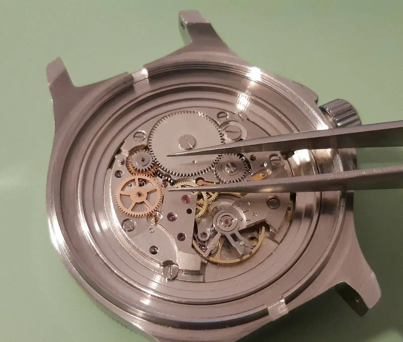

ahora el problema que tengo es que no recuerdo cual de las dos patas de la raqueta es la que se mueve para ajustar el adelanto, debe ser por la edad y el halzainose que mer... sera que alguien me podria compartir una imagen del movimiento señalandome cual es la patica de la raqueta que hay que mover? no sea que lo arruine.
