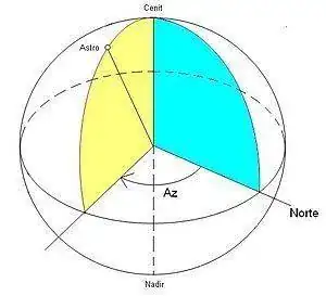

… empezamos por el azimut... quien necesite saber lo que es, tiene la wikipedia... y de allí nos traemos un dibujillo que es bastante aclaratorio...
… en nuestro caso, el astro va a ser el Sol, y vemos cómo proyectamos la posición del Sol sobre un plano horizontal, el suelo en el que normalmente ubicamos los puntos cardinales... bueno, pues esa línea del azimut se va a ir desplazando a lo largo del día por el plano del suelo, al igual que una aguja se desplaza sobre el plano de la esfera de un reloj... y en eso se basan las brújulas horarias...

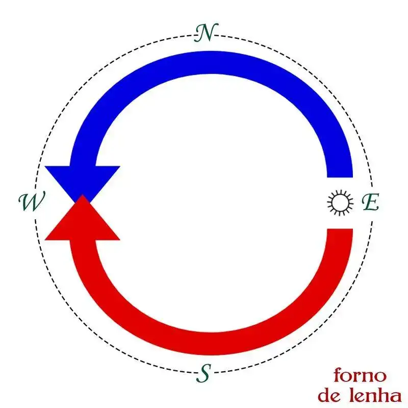

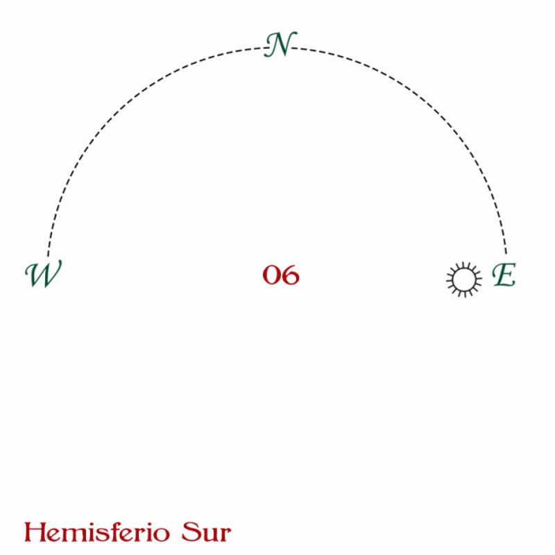

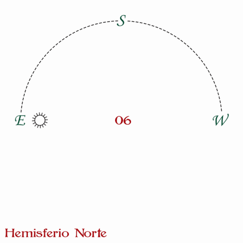

… lo primero que vamos a hacer es estudiar el movimiento del Sol, o mejor dicho, de su azimut, con respecto a los puntos cardinales, tanto en el hemisferio norte como en el hemisferio sur... ya incluiremos más adelante esa brújula horaria... de momento, nos centraremos en la realidad física...
… como vemos... hemos utilizado la hora solar, de modo que al mediodía solar en el hemisferio norte el Sol se alinea con el sur... y además hemos tomado un día de equinoccio, para una mejor y más fácil comprensión... de modo que el día y la noche duran 12 horas, y vemos al Sol saliendo a las 06 por el este, y poniéndose a las 18 por el Oeste... además, algo muy importante que observamos es que el Sol se mueve en el sentido de las agujas del reloj, sentido dextrógiro... interesante...
… como vemos... hemos utilizado la hora solar, de modo que al mediodía solar en el hemisferio sur el Sol se alinea con el norte... y además hemos tomado un día de equinoccio, para una mejor y más fácil comprensión... de modo que el día y la noche duran 12 horas, y vemos al Sol saliendo a las 06 por el este, y poniéndose a las 18 por el Oeste... además, algo muy importante que observamos es que el Sol se mueve en el sentido contrario al de las agujas del reloj, sentido levógiro... interesante...
… en resumen... dos grandes diferencias... uno...el punto de alineación del mediodía solar cambia... de manera opuesta... sur y norte... y dos... el sentido de giro del Sol con respecto al observador cambia... de manera opuesta... dextrógiro y levógiro... interesante...

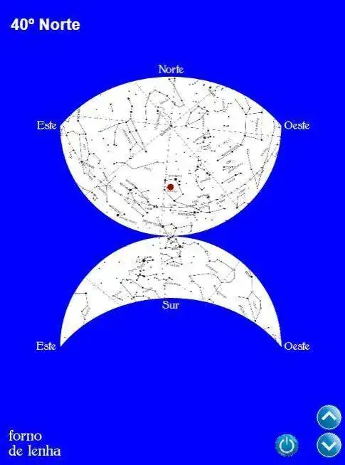

… ahora... voy a aprovechar un material que tengo por ahí aparcado... se trata de un planisferio celeste... conjunto de las estrellas que se ven desde un punto concreto de nuestro planeta... al fin y al cabo, el Sol es una más de esas estrellas... solo que en lugar de proyectar esa estrella sobre el suelo, vamos a proyectar las estrellas sobre el cielo... este cambio de proyección solo cambia la ubicación de los puntos cardinales, pero vamos a comprobar que nuevamente el giro es diferente en el hemisferio norte y en el hemisferio sur... sentidos opuestos...
… os dejo una imagen... si hacéis clic podéis acceder al material... y podréis hacer girar el planisferio... cambiar la latitud del punto de observación en nuestro planeta, de 10º en 10º... el punto rojo es el zénit...
… en esta imagen vemos en el ecuador celeste, donde engranan el planisferio norte con el sur, el guerrero Orión... si hacemos girar el planisferio, vemos cómo van engranando las constelaciones del ecuador celeste... es un efecto que me gusta... me parece chulo... pero a lo que vamos... que nuevamente nos encontramos ese giro opuesto en el norte y en el sur...

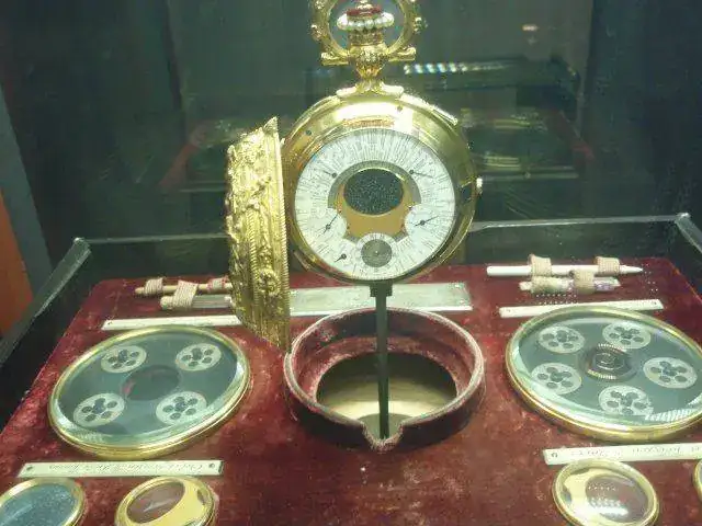

… esto lo saben bien los relojeros... vamos a poner un ejemplo de un reloj majestuoso...

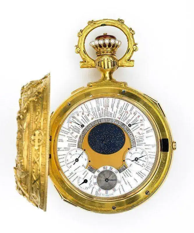

… una obra maestra de la relojería de la que me dio referencia hace tiempo nuestro compañero Áncora, JuanRa de Relojería Áncora (Avilés), el Leroy 01, conservado en el Museo de Besançon (Francia), cerca de la frontera suiza...
… entre una cantidad asombrosa de complicaciones, destaca la de planisferio celeste, de tres ciudades: París, Lisboa y Rio de Janeiro... un capricho del mecenas que encargó la pieza...
… para ello, cuenta con tres discos y tres máscaras intercambiables... las latitudes de las tres ciudades son París 49º Norte, Lisboa 39º Norte, y Río de Janeiro 23º Sur...

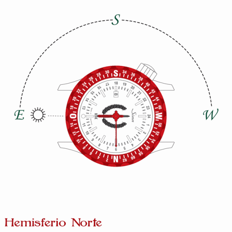

… bien... pues ya solo nos queda confiar... y comprobar la bondad de las instrucciones de la brújula horaria que nos ocupa... aunque nos escama que no nos hayan dicho nada de ningún cambio de giro... vamos al lío... ahora vamos a añadirle al movimiento físico que hemos analizado antes, la brújula horaria en cuestión, siguiendo las instrucciones que nos han dado... comencemos con el hemisferio norte... recordemos... aguja de las horas hacia el sol... en la punta de la aguja de 24 horas colocamos el Norte del bisel, girándolo hasta que coincidan, y ya tendremos la dirección de todos los puntos cardinales en su sitio... vamos a ver si es así...

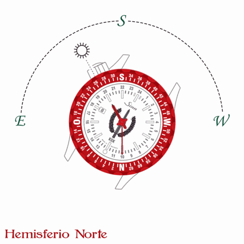

… perfecto... lo clava... en todo momento nos da los puntos cardinales perfectamente orientados... bravo... ya sabemos orientarnos en el hemisferio norte con esta brújula horaria...

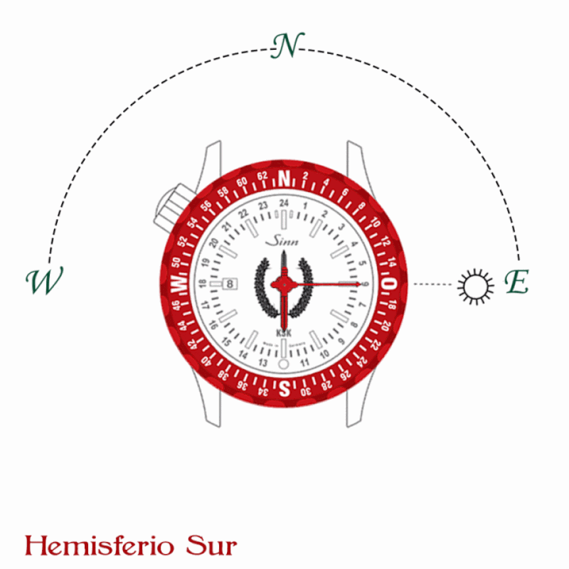

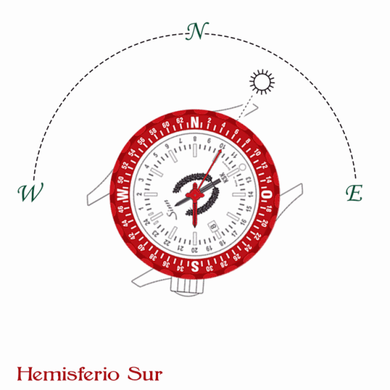

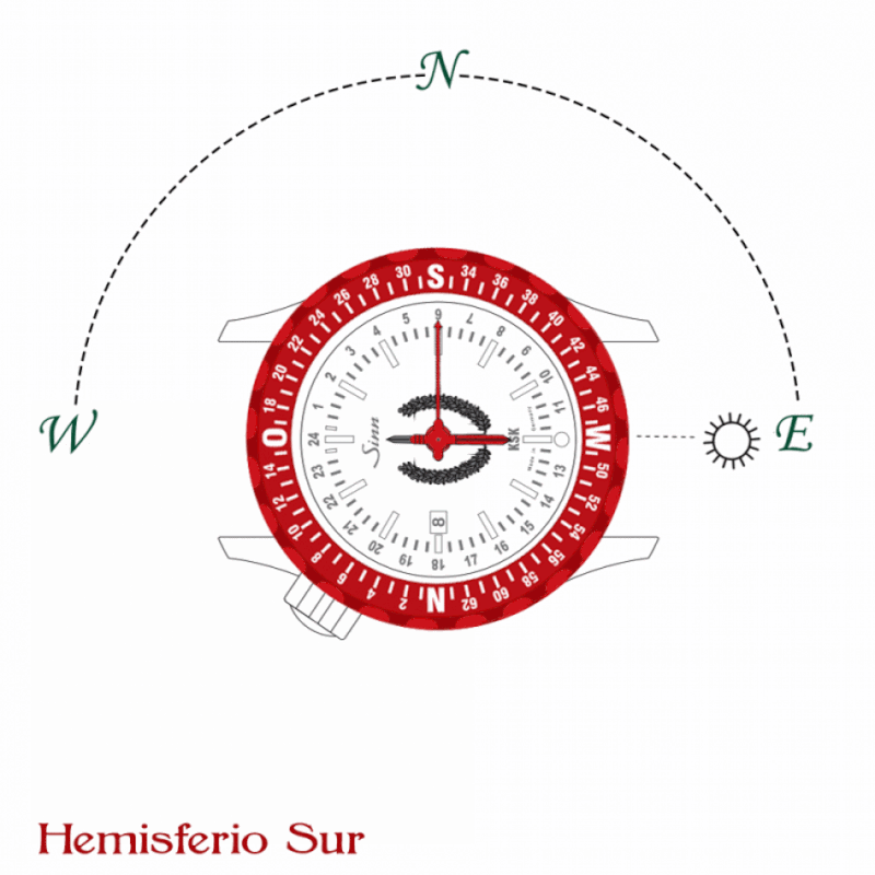

… ahora vayamos al hemisferio sur... recordemos las instrucciones... en la punta de la aguja de 24 horas ahora colocamos el Sur del bisel, girándolo hasta que coincidan... el resto, igual... veamos...
… horror... no acierta ni de broma... bueno, sí, acierta al mediodía solar... el resto del día... escopeta de feria...
… como nos temíamos, falta el cambio de sentido... vamos a comprobarlo...

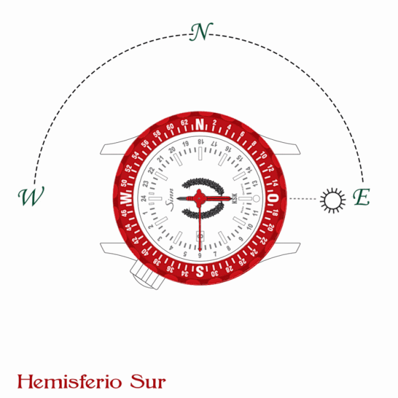

… vamos a reinventar esta brújula horaria, vamos a hacerla levógira... tan solo cambiaremos el sentido de giro de sus agujas, y esa escala de 24 horas la escribiremos ahora en sentido contrario...
… probemos ahora... ya sabemos, aguja horaria hacia el sol, punta de aguja de 24 horas debe coincidir con el Sur del bisel, el cual giramos hasta que eso ocurra... y a ver si ahora tenemos una brújula fiable...
… perfecto... ahora sí... la brújula horaria reinventada da una orientación correcta de los puntos cardinales... tal y como pensábamos que ocurriría...

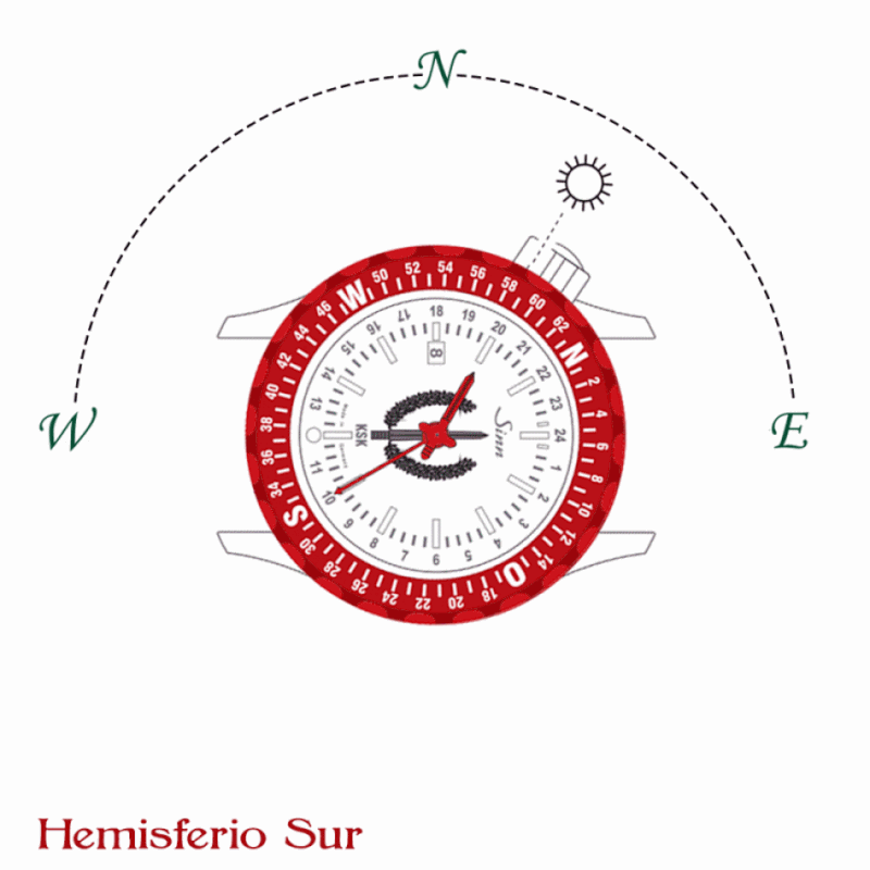

… bien... pues ya sabemos lo que tenemos que hacer... las agujas deben intercambiar sus funciones... así que en el hemisferio sur, la aguja que debe orientarse hacia el sol ahora es la aguja de 24 horas... y la aguja con la que debemos alinear la marca del Sur del bisel es ahora la aguja de las horas, y entonces ya tendremos el bisel con sus cuatro puntos cardinales correctamente ubicados... vamos a comprobarlo...
… eureka!!!... ahora sí... hemos dado con la-Sinn-strucciones correctas...

… si nos subimos en la aguja de 24 horas de la brújula horaria que estamos analizando... cada hora avanzaremos 15º en el sentido de las agujas de un reloj... pero la aguja de las horas avanzará más, avanzará 30º en el sentido de las agujas de un reloj... así que nosotros, sentados en la aguja de 24 horas, con los pies colgando... veremos a la aguja de las horas moverse, pero solo 15º cada hora, eso sí, en el sentido de las agujas de un reloj... en sentido dextrógiro... por tanto, este movimiento relativo que hemos analizado es un movimiento... dextrógiro...
… pero si nos subimos en la aguja de las horas de la brújula horaria que estamos analizando... cada hora avanzaremos 30º en el sentido de las agujas de un reloj... pero la aguja de 24 horas avanzará menos, avanzará 15º en el sentido de las agujas de un reloj... así que nosotros, sentados en la aguja de las horas, con los pies colgando... veremos a la aguja de 24 horas moverse, 15º cada hora, pero eso sí, en el sentido contrario al de las agujas de un reloj... en sentido levógiro... por tanto, este movimiento relativo que hemos analizado es un movimiento... levógiro...
… justo lo que necesitamos... y solo cambiando de una aguja a la otra...
… solo añadir que es un error bastante extendido... podemos verlo también en este video del Bremont Terra Nova...
… a pesar de que esta pieza también dispone de aguja de 24 horas, usan el método de la bisectriz, que es un poco a ojímetro, ellos sabrán...
… pero el caso es que cometen el mismo error... de hemisferio norte a sur solo cambian el punto cardinal a alinear... pero deberían cambiar también el sentido de giro... ¿cómo?... fácil... movimiento relativo... si nos subimos en el índice de las 12, vemos acercarse la aguja horaria en sentido horario... si nos subimos en la aguja horaria, vemos acercarse el índice de las 12 en sentido anti-horario... por tanto... en el hemisferio norte deben apuntar la aguja de las horas hacia el Sol, como bien dicen... pero en el hemisferio Sur deben cambiar... ahora es el índice de las 12 de la esfera el que se debe apuntar hacia el Sol...
… vamos a verlo...
… en el hemisferio Norte, funciona la brújula horaria de Bremont, con sus instrucciones...
… en el hemisferio Sur, sus instrucciones fallan, como le ocurre al Sinn...
… pero si cambiamos ese movimiento relativo, solucionado... ahora ya funciona esta brújula horaria de Bremont...
… bueno... en este momento... sería ya recomendable apuntar algún material que proporcione las instrucciones correctas, que lo hay, claro que sí... pongamos por ejemplo, el siguiente video sobre el seiko alpinist... obviamente, usa el método de la bisectriz, ojímetro, ya que no tiene aguja de 24 horas... lo del bremont, tenerla y no recomendarla para la orientación, de traca...
… como vemos, en el hemisferio norte nos dice que debemos alinear la aguja de las horas con el sol, y en el punto medio entre esta y el índice de las 12 nos dice que debemos colocar el Sur del bisel giratorio... y en el hemisferio sur nos dice que debemos alinear el índice de las 12 con el sol, y en el punto medio entre este y la aguja de las horas nos dice que debemos colocar el Norte del bisel giratorio... orientación perfecta... desde aquí, le damos las gracias al amiguete del video...
