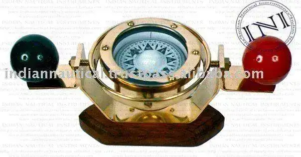

Quiero restaurar antigua brújula de barco, montada en peana de madera........etc
Voy a desmontar su tornillaje para dorar, y cristal para limpiarlo. Mi gran duda es una vez retire lo anterior, qué o cuál es el líquido que tiene dentro? Agua? Alguna solución compuesta para que no tenga cal?
Que líquido es el que tiene y debo ponerle?
Gracias y espero ayuda amigo

Sí, algo parecido a ésta sin las bolas de los extremos:
