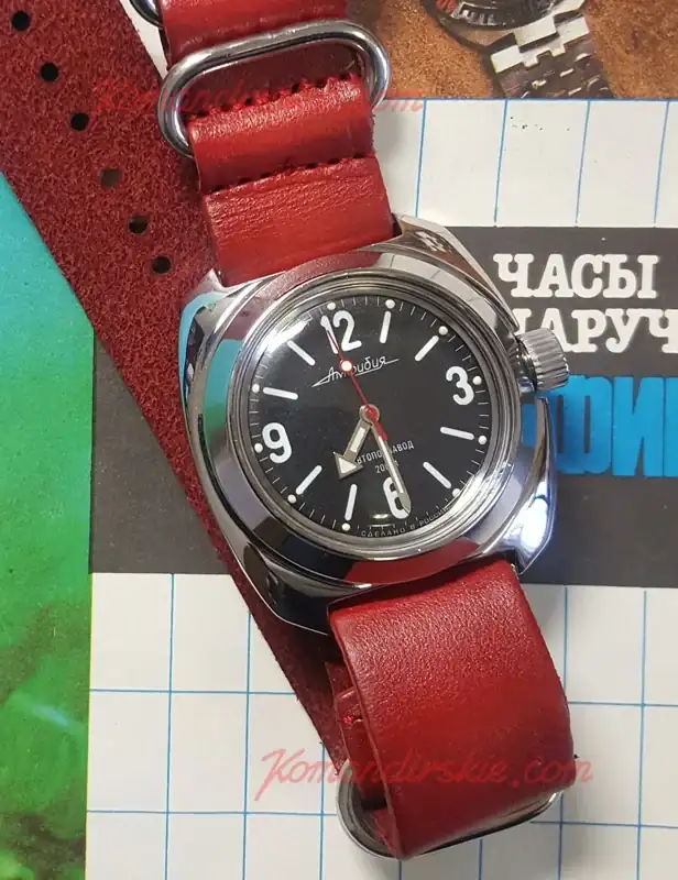

Este es el 090 que he comprado y para el que, en principio, querría el siguiente (y el 3º) bisel, el que viene de serie no me gusta nada. No sé cómo le quedará, cualquier sugerencia será bien recibida

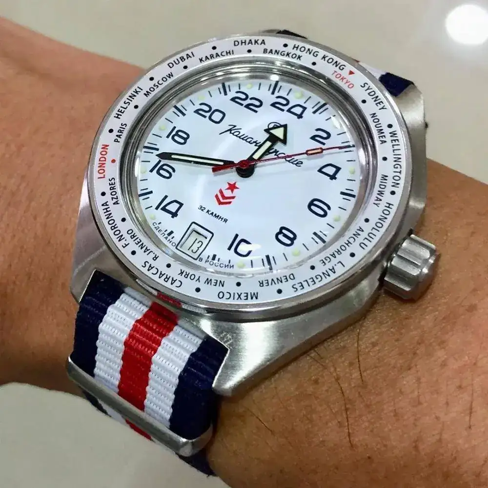

Mirad, me interesa el insert con el nombre de las ciudades, pero quiero colocarlo en un bisel lo más bajo posible y no sé cuál escoger. He visto esta fotografía y me parece bastante chato, pero no sé si es un efecto óptico o, efectivamente, es un bisel con muy poca altura:

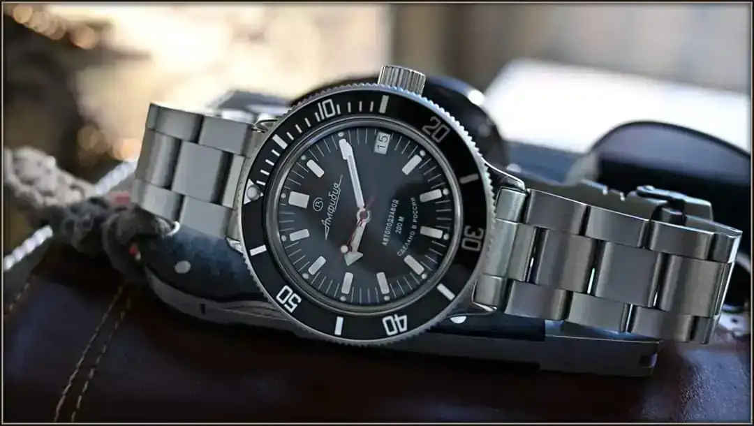

También me interesa un bisel en negro, similar a este, para el 120 y el K92. ¿Es cierto que los biseles y diales de los Vostok encajan en el SKX007?

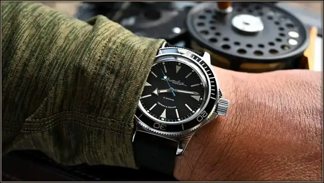

Por último, busco un bisel chato tipo esto, no sé si está también en mate:

Como consideración general, NO TODOS los biseles encajan en todas las cajas.
Ojo con esto porque hay dos tipos de biseles aunque no lo parezca.
La mayoría si lo hacen, esos que tiene un escalón en el perfil, pero algunos modelos en las cajas mas pequeñas pueden llegar a rozar con la corona.
En la descripción de la página de Meranom puedes ver si hay excepciones.
Por ejemplo la mayoría de los modelos pone si se adapta a todas las cajas o solo a unas determinadas. Por ejemplo este:
https://meranom.com/es/amphibian-classic/bezels/vostok-watch-bezel-42-brushed.html
solo sirve para las 060, 420, 430, 710, 921, y 960.
Por otra parte los biseles Vostok no sirven para los Seiko. Lo que sirve es el inserto de algunos Seiko para usarlos en algunos biseles Vostok fabricados por terceros.
Las tiendas mas conocidas y usadas por sus precios suelen ser Meranom y Komandirskie.com, pero hay bastantes vendedores internacionales que se dedican a ello.
Tiene mucha información el el foro si usas la búsqueda.
